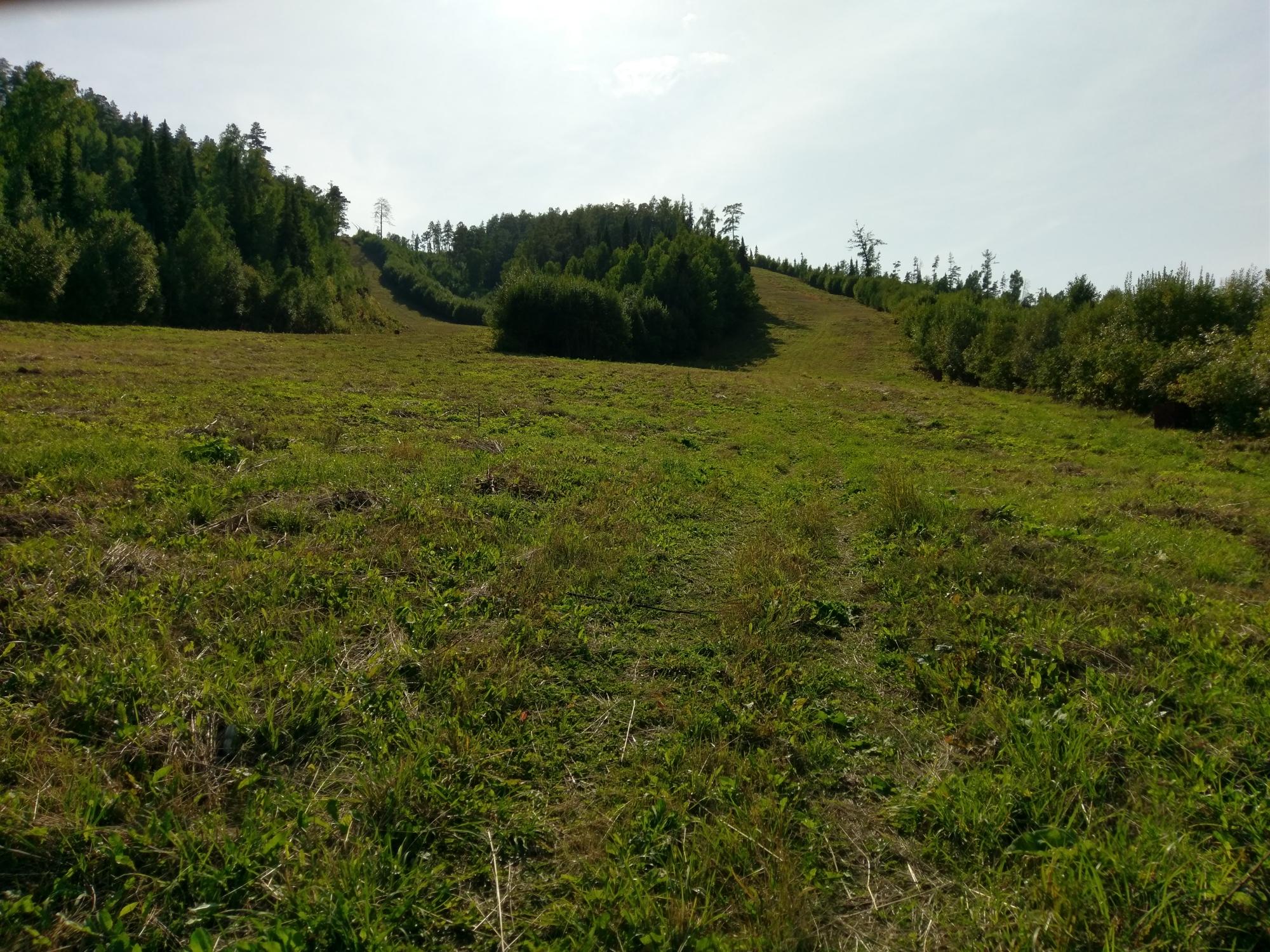

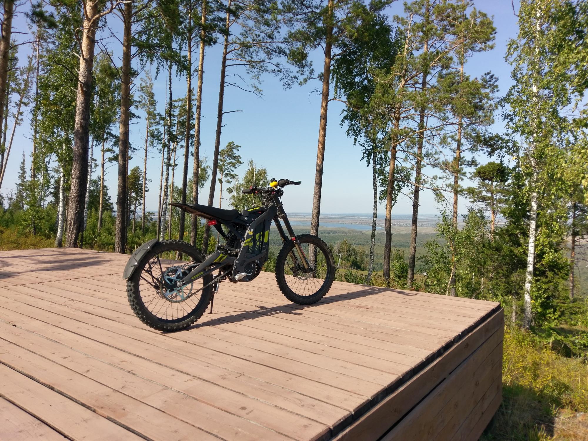

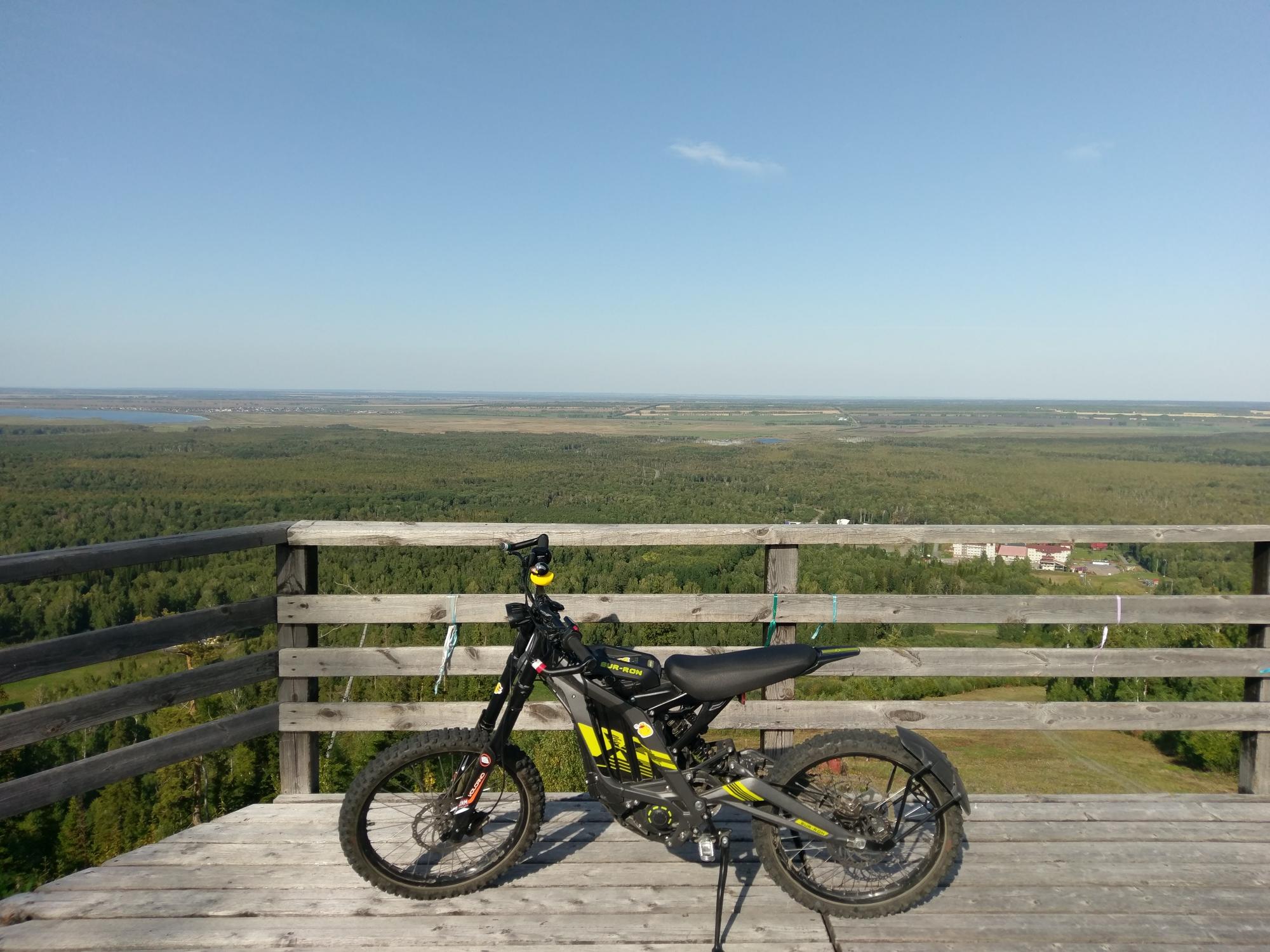

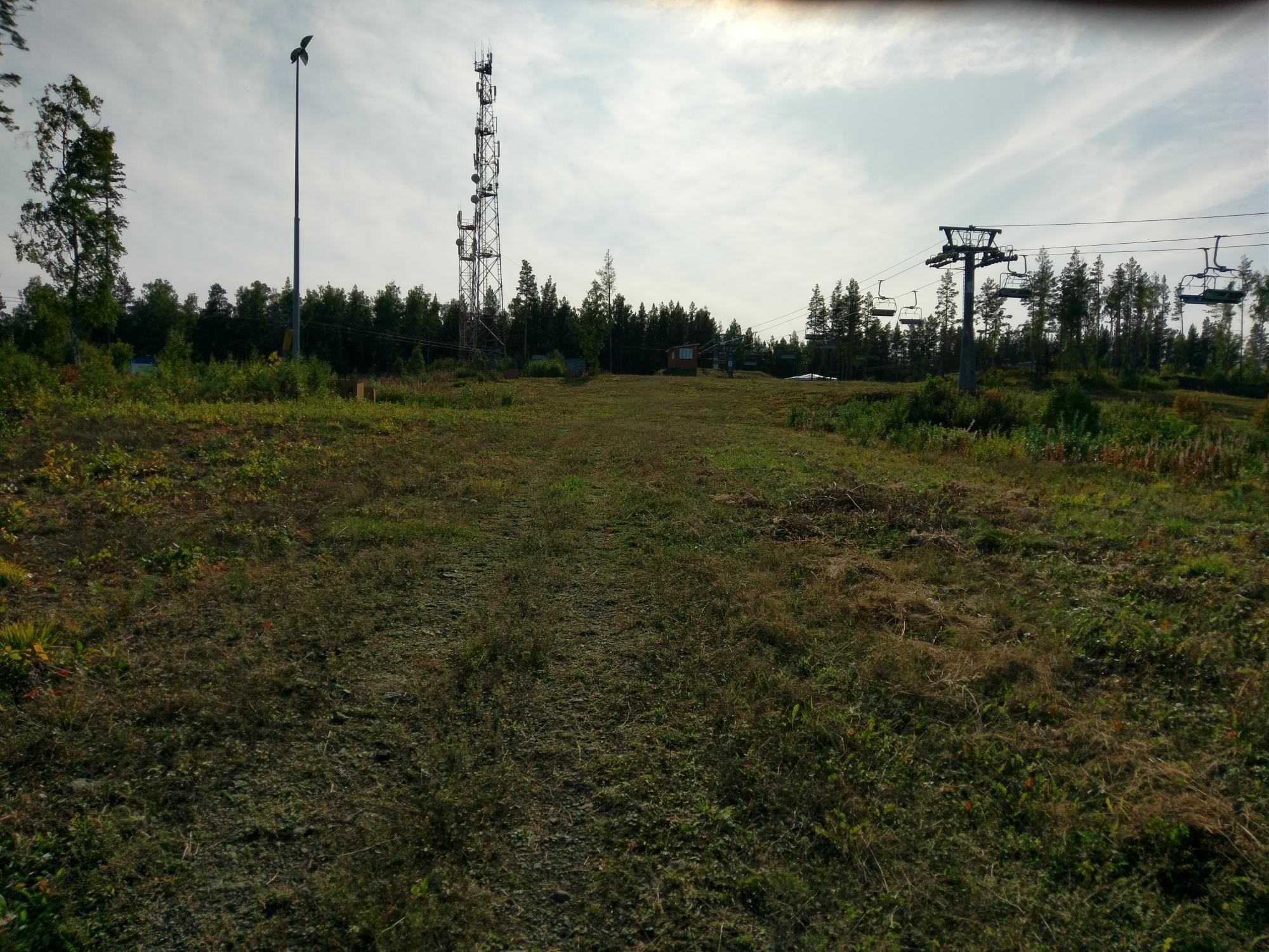

Когда только начал ездить на сурроне, то были такие мысли - это ведь не как велик, на нём можно не только вниз со склонов, но и вверх. Но Новосибирск - это равнина. У нас толковых горок нету. Есть унылая сноубордическая трасса у метромоста, но она прям совсем крошечная. А из относительно настоящих горнолыжных трасс я знаю только Юрманку и Танай. Возникла мысль поехать, и заехать прямо на гору, прямо на самую вершину, с самого-самого низа. Так как дорогу на танай я знал лучше - было решено двинуть туда. Дождался хорошей погоды, и поехал. Летом там совсем иначе всё выглядит, чем зимой - народу нет, тишина, зелень.
Тачку оставил на стоянке, и вперёд.
Пару раз заехал/съехал, и потом уже записал этот видос. Важно понимать - ехать вверх по каменистой трассе, держа в одной руке телефон, а другой пытаться рулить и распределять тяговое усилие - трудновато. Так что в особо сложных участках кадр трясётся как скотина. Но тем не менее, получилось заехать, ни разу не упав.
На вершине классно. Никого нету. Вообще. Простор. Не Алтай конечно, но лучше, чем ничего.
Непривычно видеть трассу летом. (Хотя зимой я на ней был всего раз).

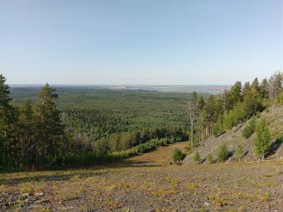

Проехал все склоны вверх/вниз. Трудности возникли с самым крутым склоном. Вот с этим:
Не знаю, насколько хорошо видно на фото, но склон реально крутой. Съехать то не проблема, а вот заехать - тупо не хватало сцепления. Склон обильно усыпан камнями, и заднее колесо просто скользило/буксовало на них. В итоге раза с пятого, но заехал
Собственно, полагаю что я первый, кто побывал там на сурроне. Было классно. На очереди Юрманка, Шерегеш, и прочие интересные места, но теперь вот не знаю, когда получится побывать в них, с нынешней обстановкой.
