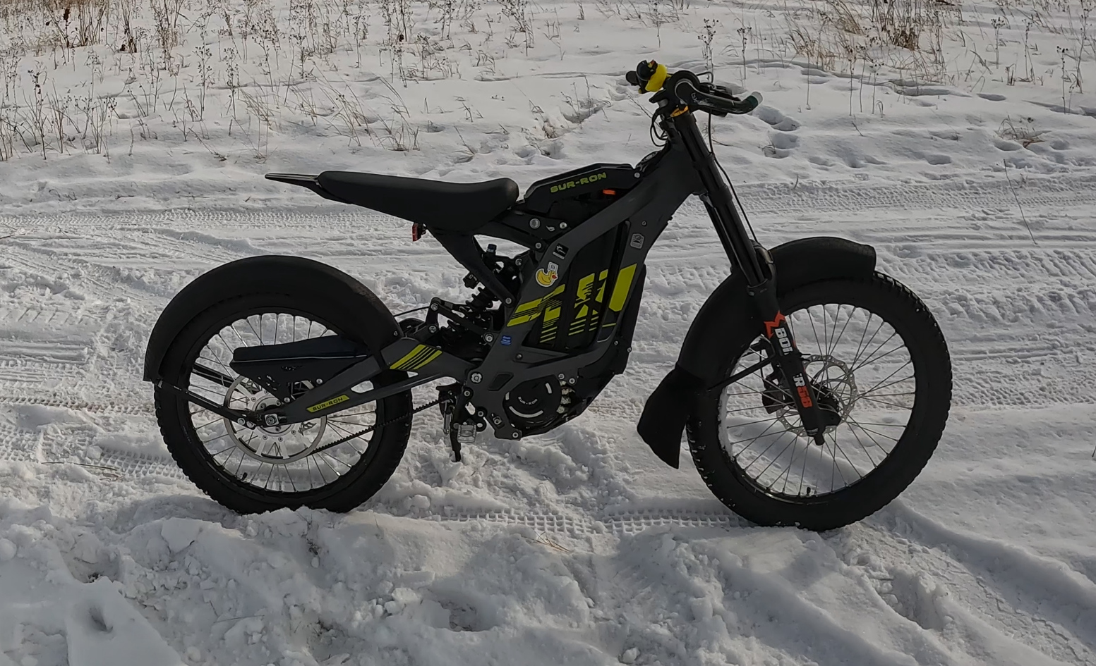

Немножко про техобслуживание.
В частности, про замену рулевых подшипников.
К 13000 км пробега - начало что-то побрякивать на кочках. Спереди. Ну и решил я поменять эти подшипники, раз такое дело. И заодно поставить хомут, который идёт с завода на новых версиях сурронов.
Казалось бы - простейшая процедура, делов-то. Но на самом деле занимает оно прям нормально так времени. Особенно если делать всё в домашних условиях, и без спец-инструмента, типа этих ваших обратных молотков, запрессовщиков, и прочего. Полипропиленовая труба и резиновая киянка из икеи - вот наш выбор.
Но в итоге всё прошло успешно. Хоть и долго:

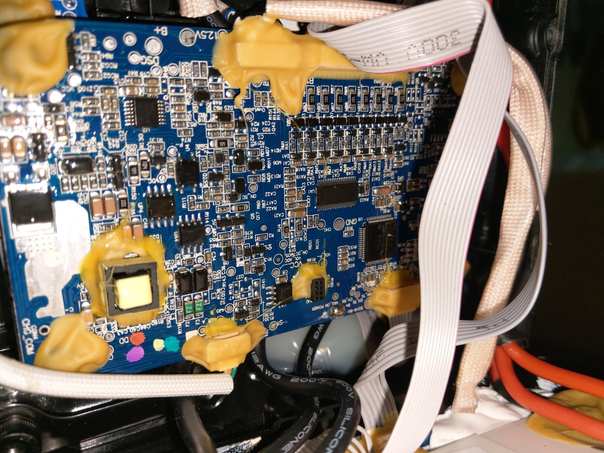

Про аккум. С предысторией:
Всю эту кулстори (хотя скорее уж негатив-стори) я бы назвал так: в шаге от возгорания аккумулятора.
Прошло более 3 лет с момента покупки суррона. Сотни циклов заряда-разряда. И аккум в общем-то неплохо держал заряд. Тем более что каждую зиму я его хранил правильно. А холодных выездов почти не совершал. В сумме может штук 10 наберётся таких зимных поездок, но они все были сравнительно короткие, и при температуре не холоднее чем -15 градусов.

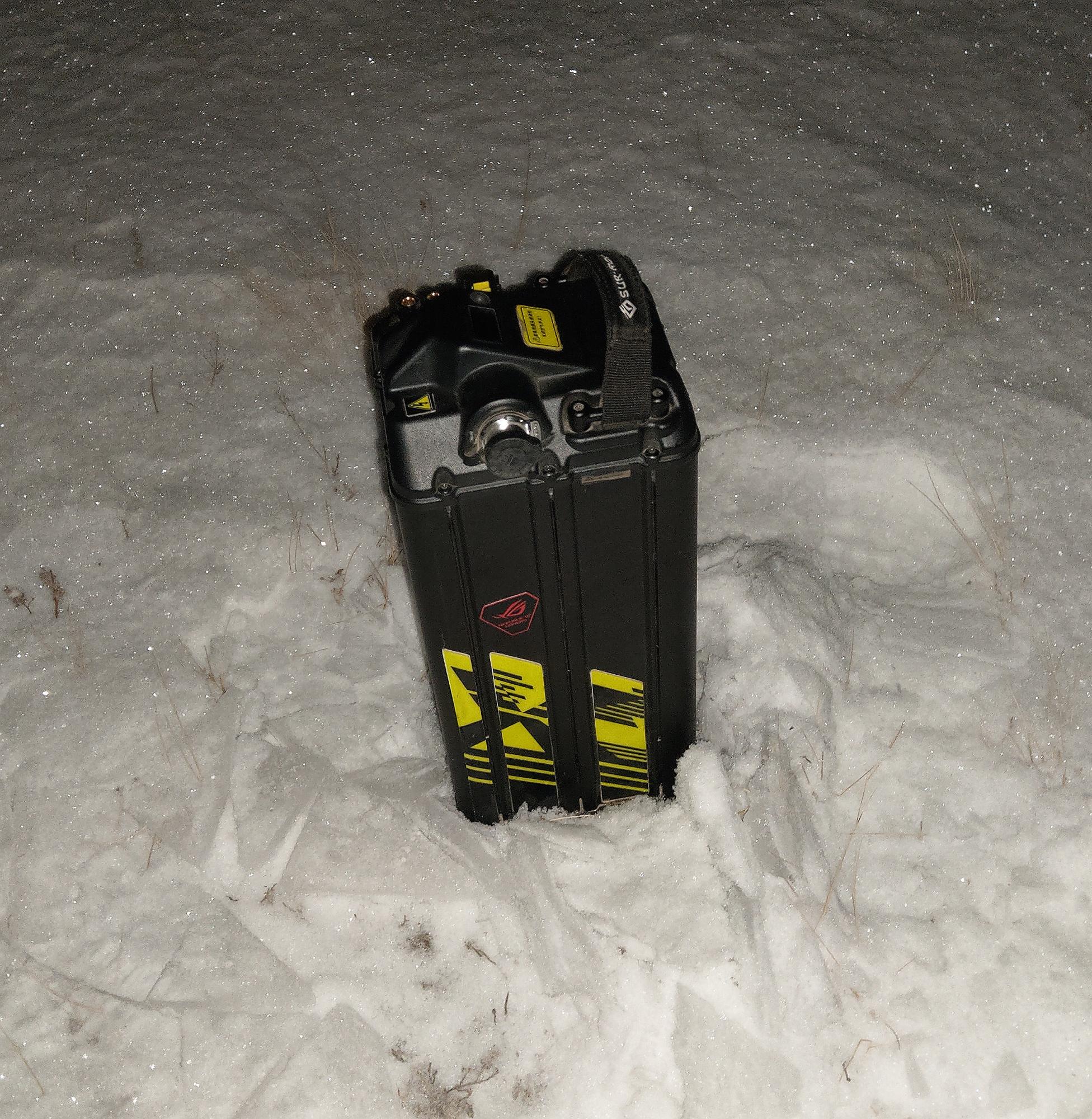

И вот после лета 2022 я как обычно поставил байк на зиму, дома. Заряд был около 60%. Но я поленился отключить жпс-трекер, и он за несколько месяцев высосал аккум до отметки 48%.
По этой причине я решил его подзарядить, до ста, а потом постепенно вычерпать до 70%, при помощи каждодневной зарядки телефона.
Поставил байк на зарядку. Параллельно занимался его техобслуживанием. Время от времени поглядывал на дисплей аккума. И обратил внимание, что вроде как-то быстро проценты растут. По идее должно быть помедленнее.
Когда он полностью зарядился, и зарядное устройство отключилось, то снова возникла мысль что быстровато как-то, там ведь одно только выравнивание ячеек занимает полчаса. Но, не придал значения.
Байк постоял минут 10, и я включил его, чтобы зарядить от него телефон. И слышу, через минуту после подключения — телефон снова издал звук подключения зарядки. А ещё через пол минуты — снова. Смотрю, а задний фонарь то не горит. Потом, раз, и включился. А потом отключился. И снова включился. Странное дело. Выключаю суррона. И вдруг понимаю, что он чёт какой-то чрезмерно нагретый. Трогаю раму — горячая. Трогаю аккум — кипяток. Сразу в голове всплыли все эти видосы, где у людей мгновенно вспыхивает в кармане самсунговские телефоны, или как вся хата выгорает из-за того что аккум самоката бахнул, и т.д.
Я на панике, быстро отсоединяю аккум, выбегаю на улицу. Ставлю на снег. Сразу ныряю в гугл, а там пишут что при перегреве аккума нельзя его ставить в холодильник, иначе ячейки могут перейти в шоковое состояние. И надо дать ему плавно остыть в тепле. Заношу обратно домой. Он за это время успел лишь остудить корпус, примерно до комнатной температуры. Ну окей, сижу, трогаю — а он опять нагревается и становится горячим. На дворе ночь. Я понимаю, что не смогу заснуть, пока он находится со мной в одном помещении. Вывез его в поле, где и оставил на ночь. Там -20.
На следующий день приехал — с виду всё в порядке, никаких следов возгорания или задымления. Дисплей показывает заряд 95%.
Было принято решение продавать его на запчасти. Но для этого нужно было разрядить его в ноль, чтобы была возможность безопасно транспортировать. Так что пришлось несколько раз привозить в поле байк, ставить на него аккум, и аккуратно кататься, постепенно разряжая его.
В конце концов акум разрядился, и был продан.
А тот случай зимой, когда он был в шаге от лавинообразного теплового саморазгона — надолго останется в моей памяти. Впечатления незабываемые, и максимально неприятные (#негатив). Когда несёшь в руке штуковину, которая в любой момент может неслабо пыхнуть, и сжечь всю квартиру.
В общем моя теория на данный момент состоит в том, что несколько ячеек потекли, и вышли из строя. А бмс вжарил все зарядные 700 ватт в оставшиеся ячейки. И потому аккумулятор так сильно нагрелся, и так быстро зарядился.
...Некоторые люди утверждают что "нагрев при зарядке — это норма, чо ты гониш, фраер".
Но это не так. Если аккум нагревается градусов на 5 — это ещё можно понять. Но когда он нагревается на все 25 — это совсем не норма. Вот прям вообще.

Интересная история. Но конечно из нее мало что понятно.
Не знаю конечно за АКБ в сурронах, но зная их цену и емкость - там должен быть балансир, но вот как его конкретно настроили - конечно загадка.
После того как АКБ лежал без дела - заряд на ячейках поплыл (такое бывает когда производитель АКБ ленится подбирать сортировать элементы по сопротивлению перед сборкой), поставив на зарядку - БМС понимает что какие то параллели заряжены, какие то сильно просевшие, начинает их активно балансировать => конечно выделяется тепло.
Ну ладно, продали и бог с ней (тем более раз у ячеек наблюдается разброс), а что с новой АКБ в итоге? Банально наугад купите новую и будете надеяться что она лучше, или сами собирать планируете и уже сделаете по феншую?
Peacexplorer
Цитата: Infusion от 08 Июль 2023 в 08:40Не знаю конечно за АКБ в сурронах, но зная их цену и емкость - там должен быть балансир, но вот как его конкретно настроили - конечно загадка.
Общая ёмкость 32Аh (1920 ватт/хаур).
Элементы Panasonic NCR18650PF. Балансир тоже есть.
Цитата: Infusion от 08 Июль 2023 в 08:40БМС понимает что какие то параллели заряжены, какие то сильно просевшие, начинает их активно балансировать => конечно выделяется тепло.
Теория красивая, но как в неё вписывается быстрая зарядка? Если ячейки сильно разбалансированы - то время зарядки наоборот должно быть дольше, чем обычно. А в моей ситуации она произошла ощутимо быстрее, чем обычно.
Цитата: Infusion от 08 Июль 2023 в 08:40а что с новой АКБ в итоге? Банально наугад купите новую и будете надеяться что она лучше, или сами собирать планируете и уже сделаете по феншую?
Новую купил уже, с горем пополам. Хотел взять на 38А, которая уже то ли на сониевских ячейках, то ли на самсунговских, точно уже не помню. Однако с 38А вышел облом, и пришлось взять 34А.
Теперь каждый раз во время зарядки периодически трогаю её. Холодная.
Infusion
Цитата: Peacexplorer от 08 Июль 2023 в 13:28Теория красивая, но как в неё вписывается быстрая зарядка?
Тут долго рассказывать: мое мнение что какие то элементы деградировали на порядок сильнее остальных. И при заряде они начинают выдавать напряжение, но как дело дойдет до настоящей нагрузки - снова просядут. По этому и получается: бмс их балансирует, они выравниваются очень быстро, но по факту заряд в себя не берут (емкость ощутимо просела)
Цитата: Peacexplorer от 08 Июль 2023 в 13:28Теперь каждый раз во время зарядки периодически трогаю её. Холодная.
В идеале конечно поставить любую Smart BMS (я себе покупал ANT BMS, очень доволен), чтобы мозг себе не парить, в любой SMART BMS будет защита по температуре, можно настроить как угодно, например чтобы отключала АКБ при критической температуре.
Да и мониторить можно с любого смартфона в реалтайме.
Peacexplorer
Цитата: Infusion от 09 Июль 2023 в 10:11В идеале конечно поставить любую Smart BMS (я себе покупал ANT BMS, очень доволен), чтобы мозг себе не парить, в любой SMART BMS будет защита по температуре, можно настроить как угодно, например чтобы отключала АКБ при критической температуре.
3аводская тоже мониторит по температуре. Впрочем, предыдущему аккуму это почему-то не помогло. Ну хотя бы не загорелся, и на том спасибо. Но заморачиваться с кастомной бмс - для меня смысла нет. Если уж заводскую не могут нормально сделать, то гаражной я тем более не смогу доверять. Кроме того - не люблю постоянно работающий блютус.
