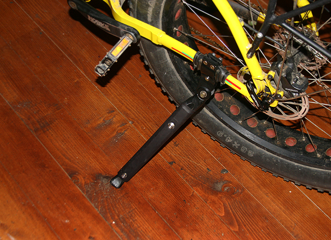

Да, подножка для более-менее тяжелого электровела проблема. У меня до электрификации была неплохая боковая подножка на перо, которую слегка доработал, такая.

14 исходных кг. Инобайка держала без проблем. Но после прививки бешенства сразу же и крякнула по доп. отверстию, которое я просверлил для болта жесткой фиксации "телескопа" - еле успел фет подхватить, чтобы не упал. Пришлось что-то думать, т. к. в продаже ничего полностью устраивающего нет, и двуперую там не поставишь. В итоге заколхозил надежную комбинацию из остатка и отрезка пустотелой ручки от мощных садовых ножниц, плотно насадив его на остаток.

Потом обтянул термоусадкой и закрепил нержавеющими болтами. Подножка эта для электро очень неплоха, но требует доработок даже под массу педального варианта. Например со временем появляется люфт в шарнире, поэтому я заменил ость-заклепку нержавеющим болтом М8, а в шарнире между подпружиненным пластиковым кулаком и алюминиевым приливом, с которым кулак контактирует, проложил прокладку из чего-то вроде капролона. Благодаря этому исчезли все люфты, но одновременно подножка опускается и поднимается со штатной легкостью. Вес вела держит без проблем.

Север
Цитата: Peacexplorer от 15 Фев. 2021 в 16:06Может имеет смысл сдвинуть её ближе к центру масс?
Это будет 7-8 см., оно мало что даст. По фото видно, если больше, будет "конфликт с педалью". Да и надобности нет уже, тут главное отсутствие поперечного люфта.
