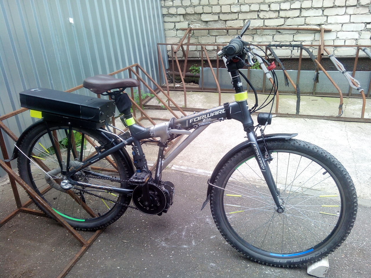

Установка Tongsheng TSDZ2 на Forward Tracer 26” 3.0 и аналогичные вело доноры.
Автор viziri, 11 Сен. 2019 в 15:26
viziri

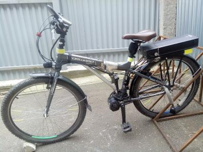

То Greenval, Дмитрий Константинов – спасибо! Стараюсь по мере свободного времени донести в массы так, сказать...
Эловел Forward tracer 26" 3.0 с кареточным двигателем  TSDZ2/48V/500W . Немного времени спустя.
Доработка и модернизация – часть 2.
Было ваше – станет наше!

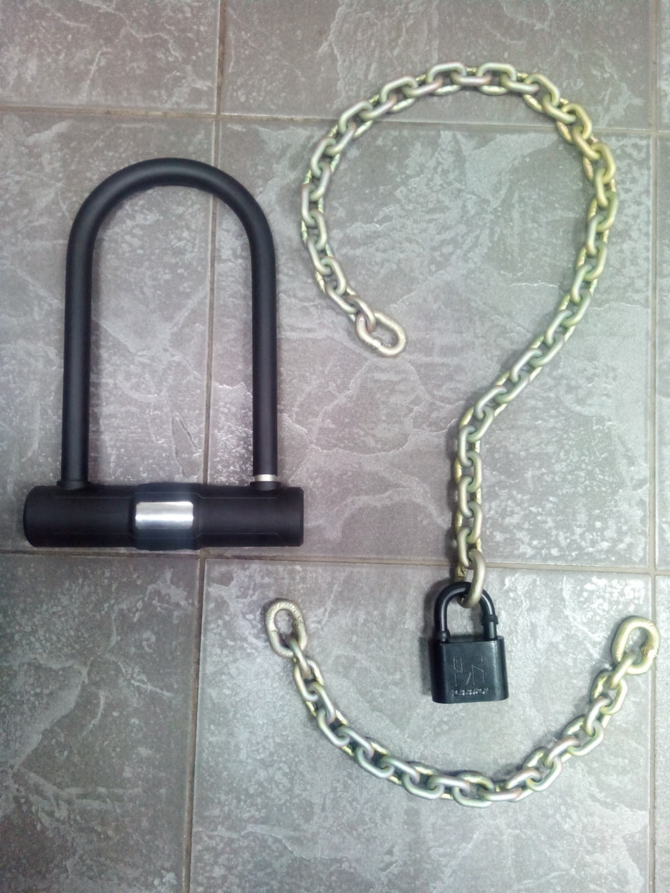

Давайте прикинем – от каких вариантов угона велосипеда следует постараться защититься, в случае приковывания "электроконя" на улице:

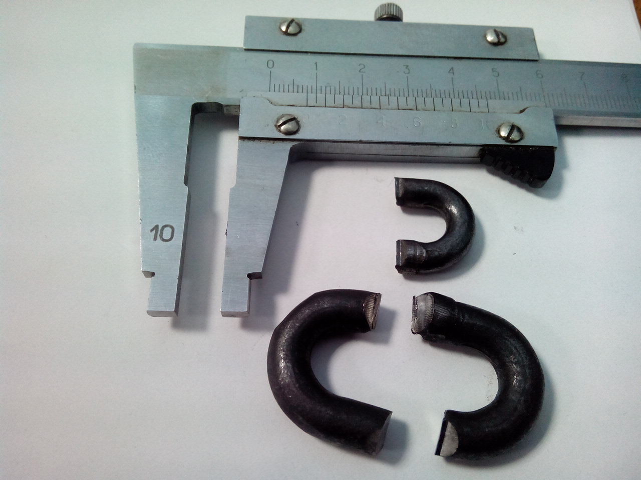

1. Угон велосипеда посредством вскрытия замка – время вскрытия замка от нескольких секунд до 5-ти минут и может сопровождаться вибрациями.
2. Угон велосипеда посредством перекусывания/перепиливания  цепочки/замка - время вскрытия замка от нескольких секунд до 1 минуты и может сопровождаться значительными вибрациями.
3. угон велосипеда посредством перекуса/перепила объекта к которому вы непосредственно примыкаете свой эловел - от нескольких секунд до 1 минуты и может сопровождаться вибрациями разной интенсивности и сылы.
4. Вандализм, направленный на порчу/завладение отдельных компонентов вашего коня - от нескольких секунд до нескольких минут и может сопровождаться вибрациями.

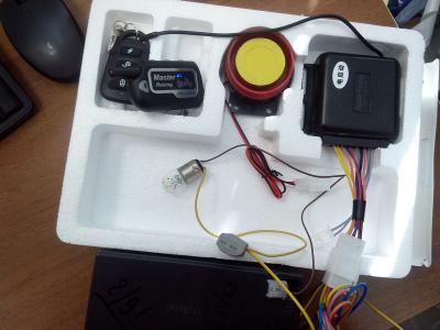

Например, такую, от Дяди Алика:
"Master Racing двусторонняя сигнализация для мотоцикла, скутера, безопасности, 2 пути, сигнализация, дистанционное управление, запуск двигателя, вибрационная сигнализация, система блокировки" - https://aliexpress.ru/item/32844822039.html?spm=a2g0s.9042311.0.0.264d33edV2XdGy
( Херасики как Китаёсы стоимость задрали! Я брал Jan. 30 2019 за 1 556,03 руб. а нонеча –  2023,79 руб. !!! Загрубили азияты на 500 рублей! )  :ireful:
Или это мы стали жить на 500 рублей  или  30% дороже?  :sorry:

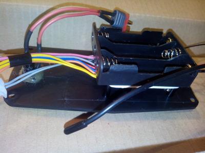

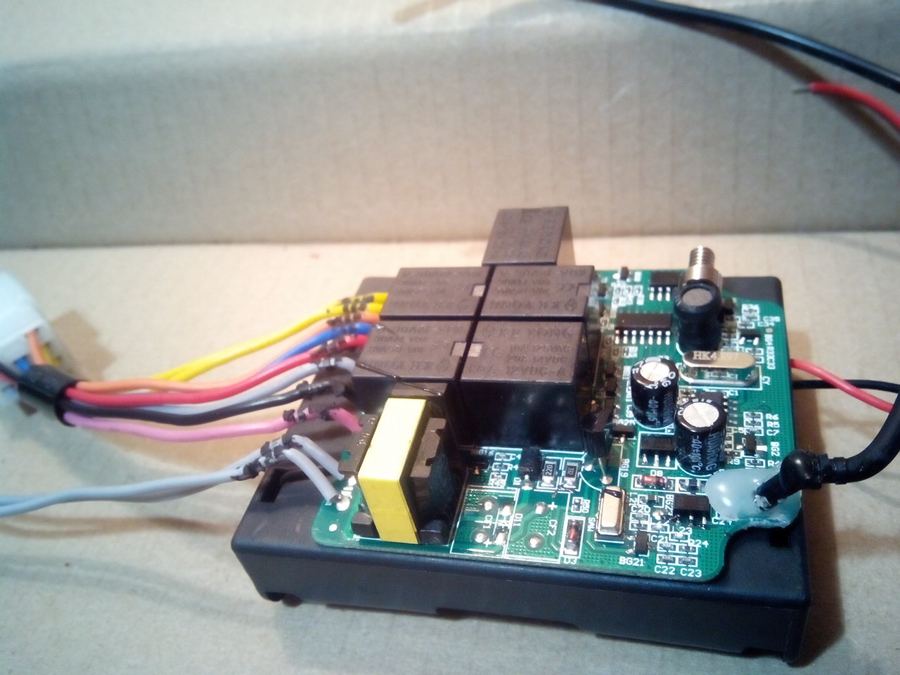

Данная ОС имеет достаточно габаритный корпус и в добавок питается от напряжения 12В, что требует некоторого шаманства при инсталляции в штатную сеть вашего эловела с АКБ на 48В.

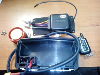

Внешний вид сигнализации на испытательном стенде:

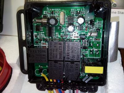

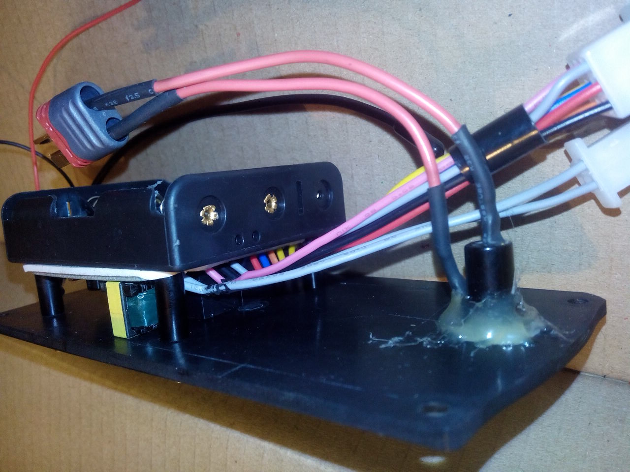

Для установки извлекаем плату ОС из корпуса, так как она великовата для нашего бокса:
К слову сказать, п/плата сигнализации собрана добротно и обработана лаком, что позволяет не беспокоиться при наших тяжелых условиях эксплуатации (в разумных пределах, конечно):

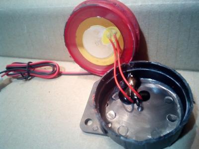

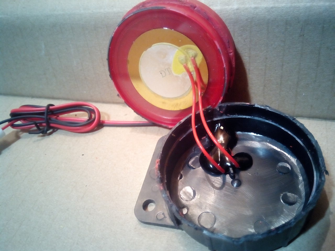

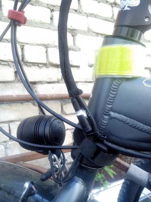

Сирена зверская, поднимет даже дохлого енота в период зимней спячки:

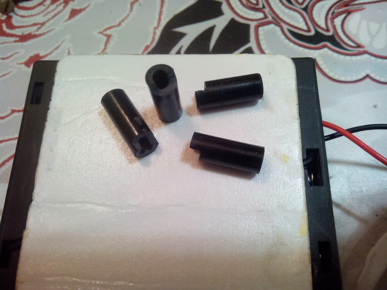

Плата сигнализации "кверху ногами" крепится к основанию через четыре втулки:

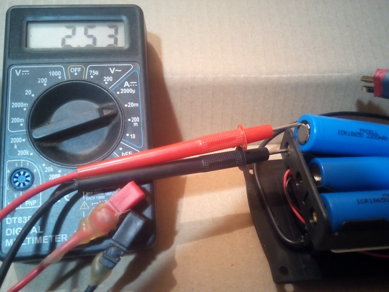

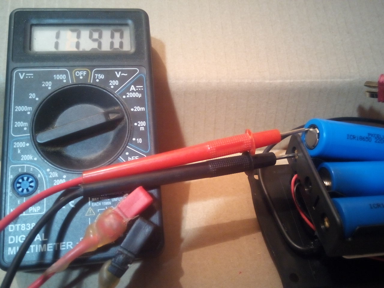

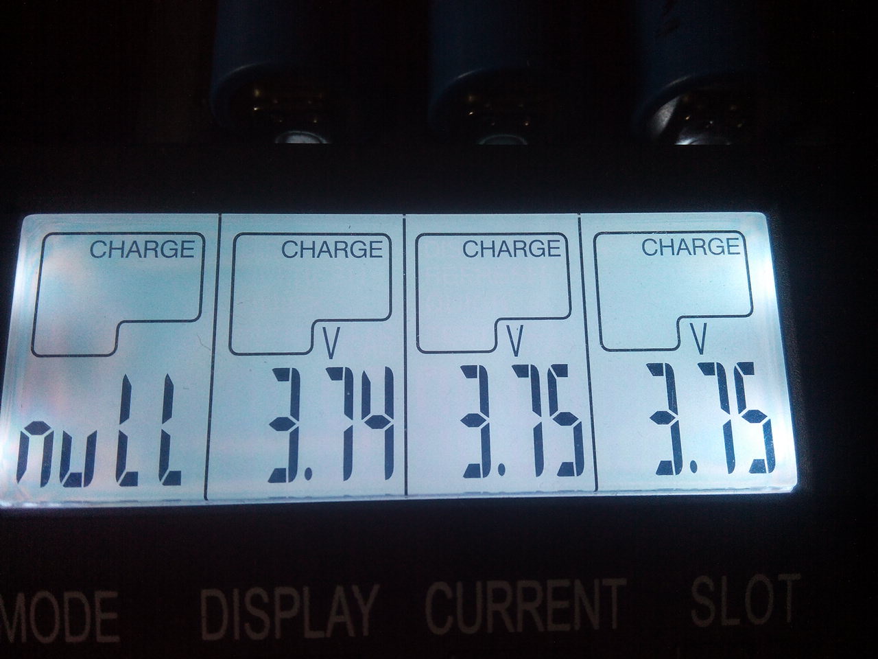

Сверху располагается блок АКБ состоящий из трёх элементов 18650 по 2,2А/ч. Получилось довольно компактно и вполне надёжно:

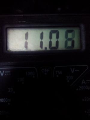

Потребление в ждущем режиме не превышает 2,5 – 3,1 мАч, что теоретически должно хватить на 2200:2,5=880 Ч или 36 суток :
Потребление в режиме тревоги составляет 17-20 мАч:

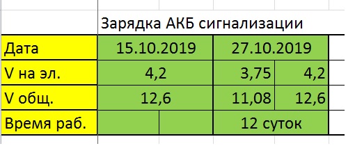

Таким образом, чисто теоретически одного заряда АКБ для ОС должно хватить на месяц работы. Однако на практике я вынимаю ячейки для зарядки в "Опусе" раз в три недели. Через три недели напряжение на АКБ ОС составляет примерно 11,08В:
Или 3,75В на ячейке:
Что подтверждается измерениями при последующей эксплуатации:

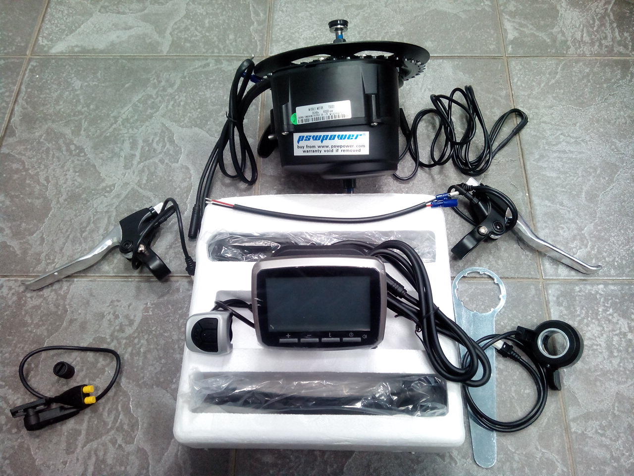

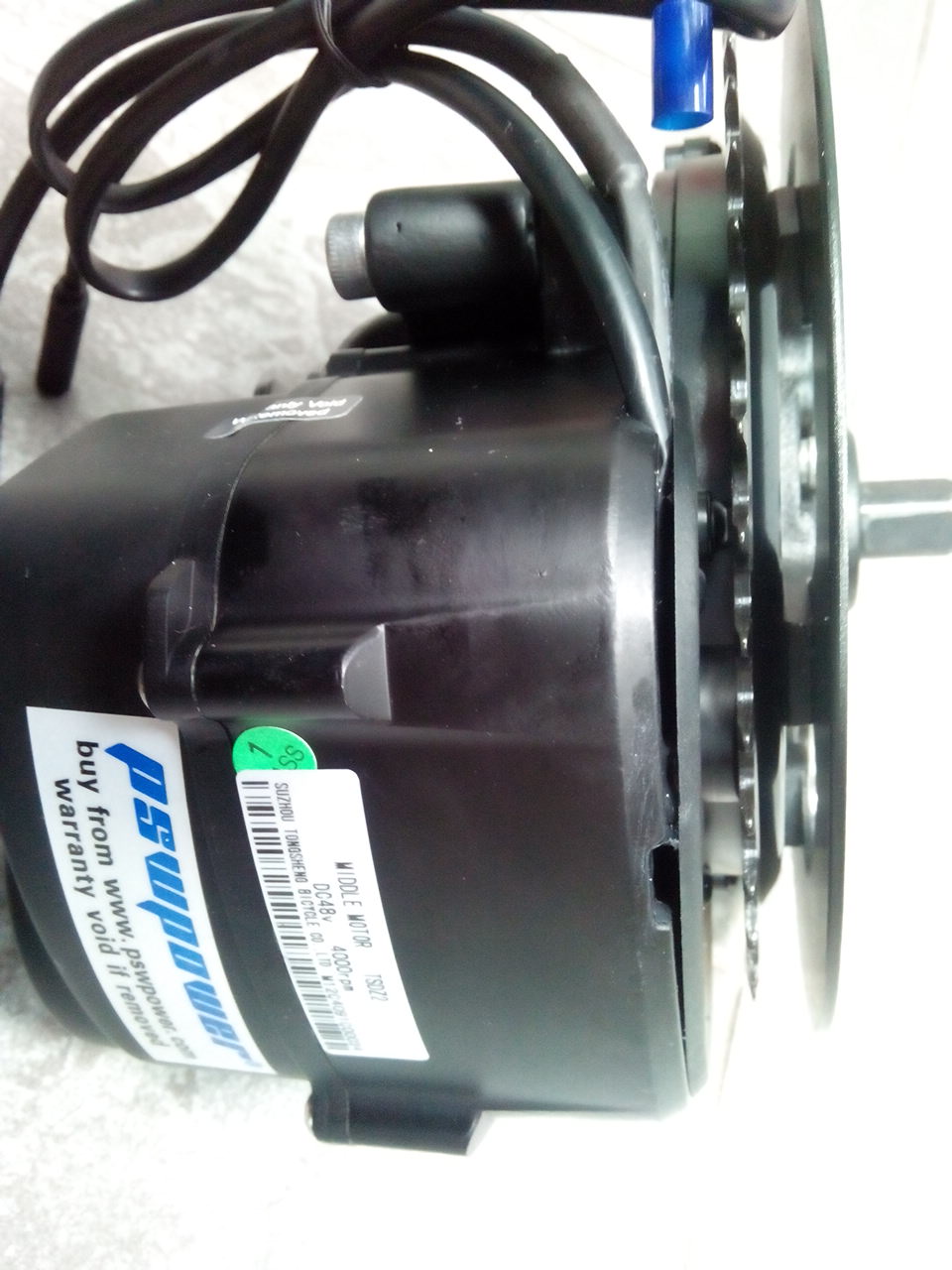

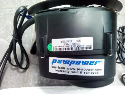

Третий раз моторчик Tongsheng TSDZ2 покупаю в магазине pswpower Store: https://aliexpress.ru/item/32786690543.html?spm=a2g0s.9042311.0.0.264d33edWlIfFh
И всё нормально. Двойная заводская коробка с пенопластовым уплотнителем и комплектом необходимых компонентов. Правда, последний моторчик (который я брал в ЗИП) был без опознавательных наклеек Pswpower Store.
Старые фотки мотора заказанного 02.2019:

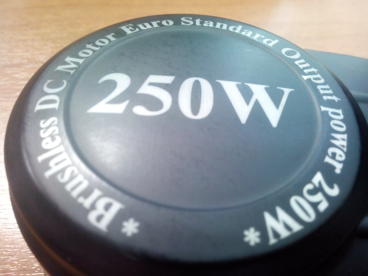

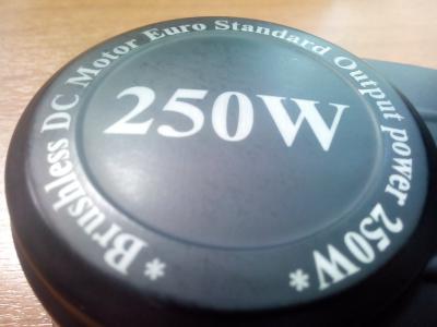

Но ведь это не наклейки производителя, а рекламные стикеры дистриба-перепродажника. Что наводит на некоторые мысли о дистрибуторском способе продаж этого моторчика через сеть дилеров (вендоров, артериантов).  :-D
В этот раз крышка мотора была девственно чистой без наклеек Pswpower Store. Присутствовала только заводская наклейка-пломба. Я не видел на Али моторов с т.н."заводской маркировкой".  :bn:
Если где-то в мире увидите Tongsheng TSDZ2 с "их" маркировкой (а, кстати, она какая должна быть?)  - будьте добры, дайте знать.  :pardon:
А на крышке моего экземпляра мотора заказанного 11.11.2019г. сейчас присутствует только эта надпись:

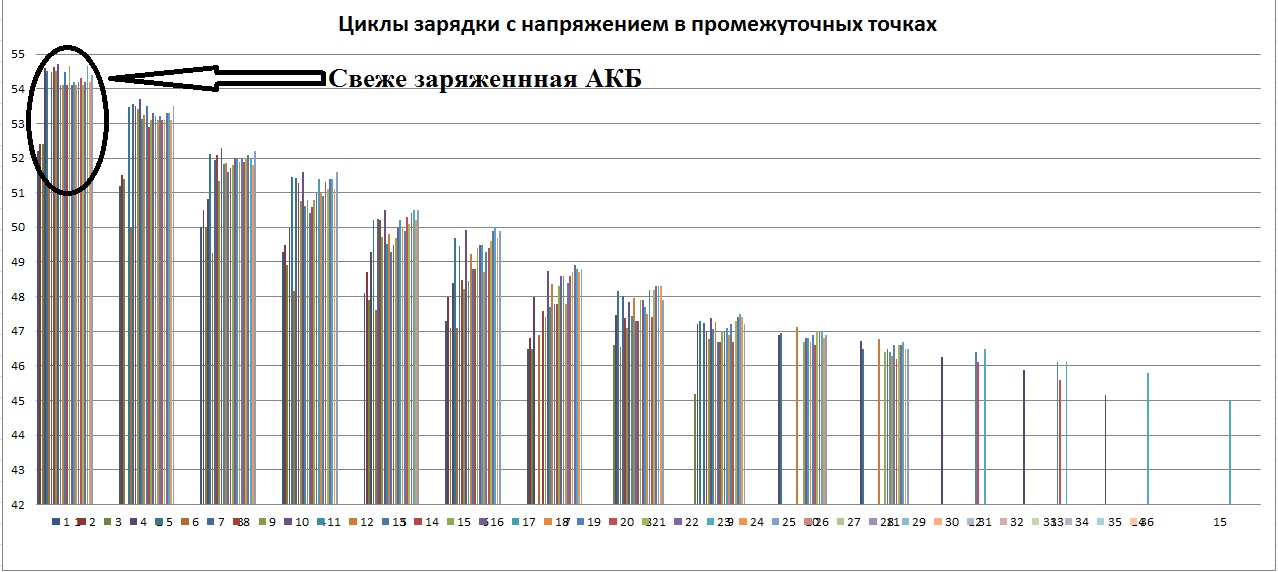

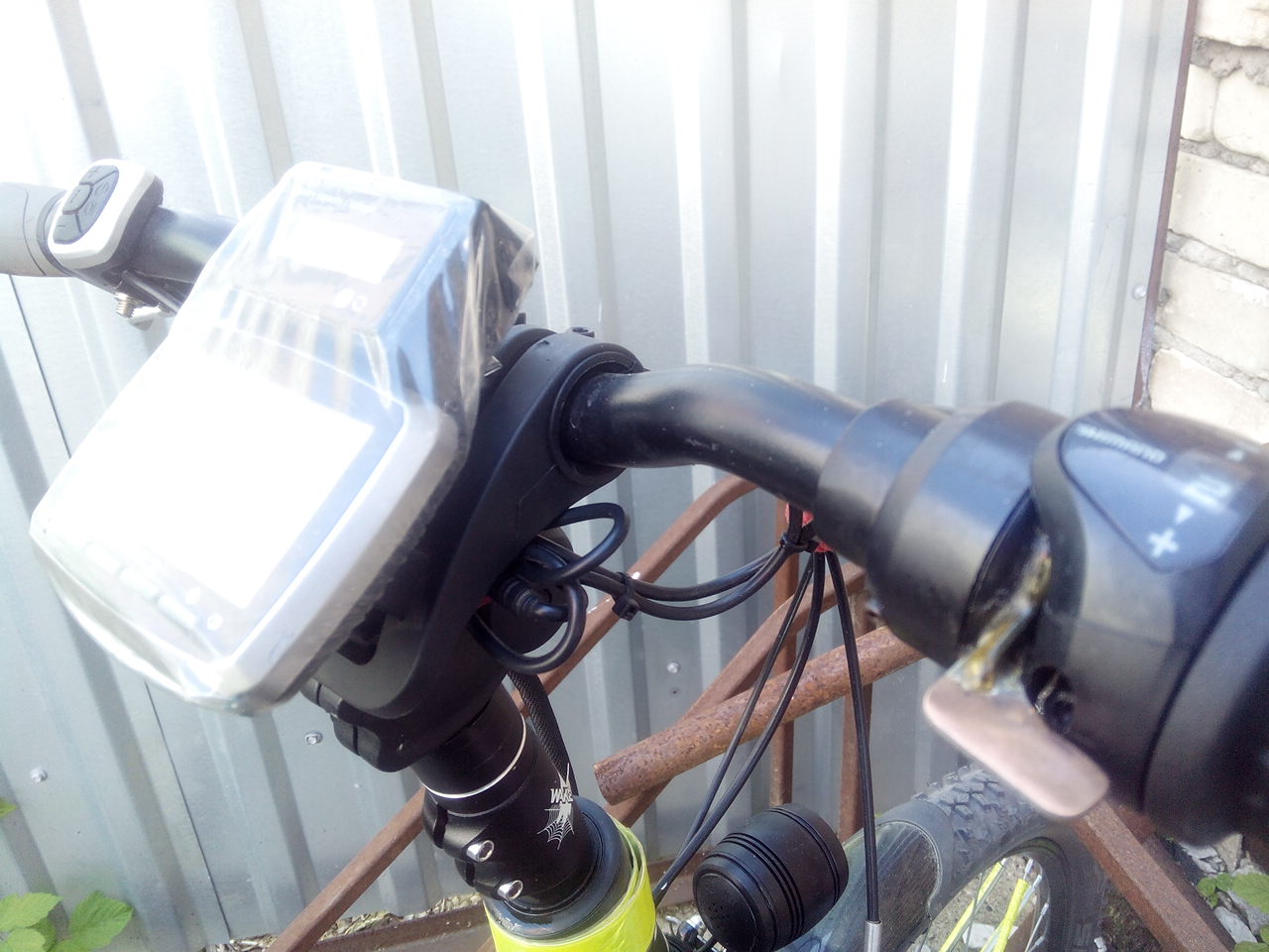

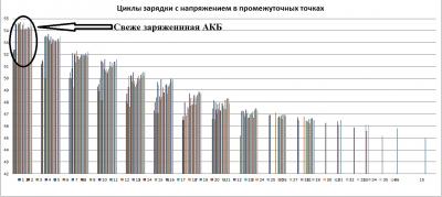

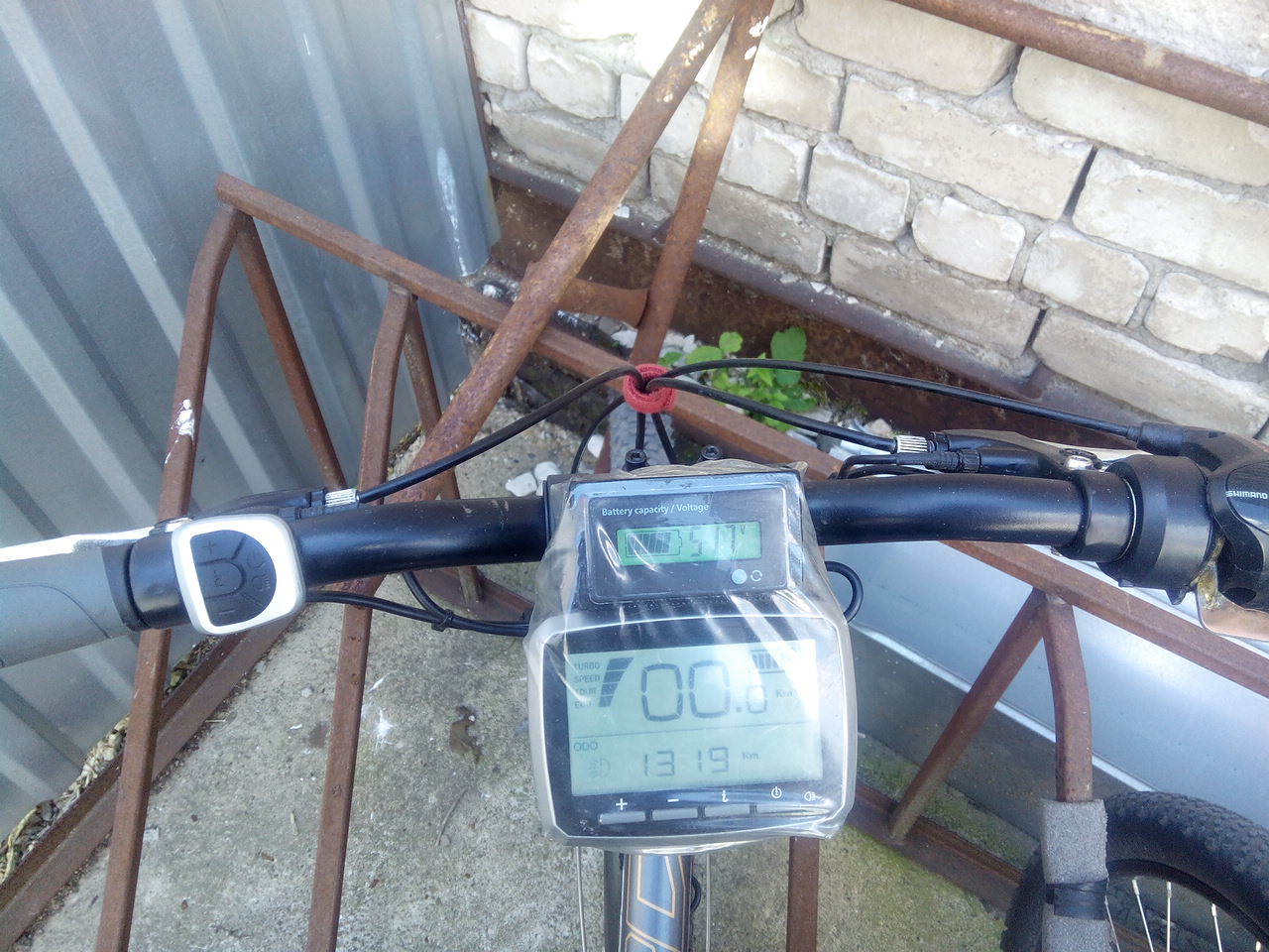

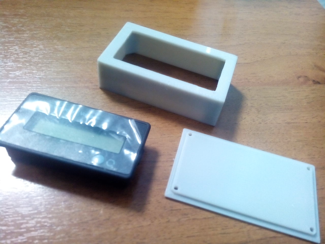

Не секрет, что предлагаемый в TSDZ2 способ контроля уровня заряда АКБ показывает напряжение в т.н. "попугаях", что прямо скажем, не айс. И если наезднику, в общем-то достаточно просто знать примерный уровень заряда, то Кулибины стремятся держать руку на пульсе контролируя самые разнообразные параметры. Увы! езда на китайском покупном барахольном тротуарнике приучила меня контролировать как можно больше параметров, что вовремя позволило мне заметить деградацию дерьмовой стоковой АКБ (хотя в покупных китайских эловелах практически  все компоненты - барахло). Видимо я Кулибин, т.к. после 1400км пробега, задолбавшись подключать внешний вольтметр, после каждой поездки (ну, ведь интересно же!), задумался о стационарном внешнем вольтметре.  :eureka:

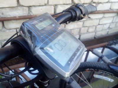

  Внешний вольтметр, дело хорошее, но учитывая мою паталогическую неприязнь к "шахидъ-дизайну"  :pardon: ... короче дело долгое. Решение пришло неожиданно и, что называется "во хмельном" угаре во время созерцания ночной луны в тиши загородной нирваны... /:-)
  Я не стану тащить отдельный кабель к вольтметру через всю раму эловела! Я возьму точку измерения от фары! Напряжеметр будет крепиться над или под бортовым компьютером. От фары до руля всего 40см! Фара питается от напряжения АКБ 48В, цепь питания фары защищена предохранителем, и да – я всегда езжу с включённой фарой. Оставалось проработать детали, дабы вписать новый прибор в модульную концепцию "Автомата Калашникова". Никаких скруток и паек, все должно разбираться и отсоединяться без применения спец инструмента. В любой момент все должно быть приведено к исходному варианту. Влагозащита – по максимуму.  :exactly:
Решено!

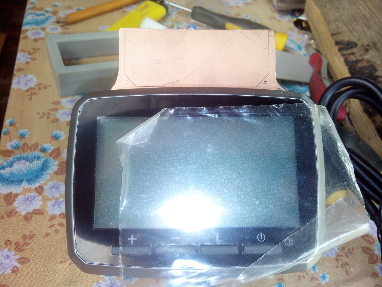

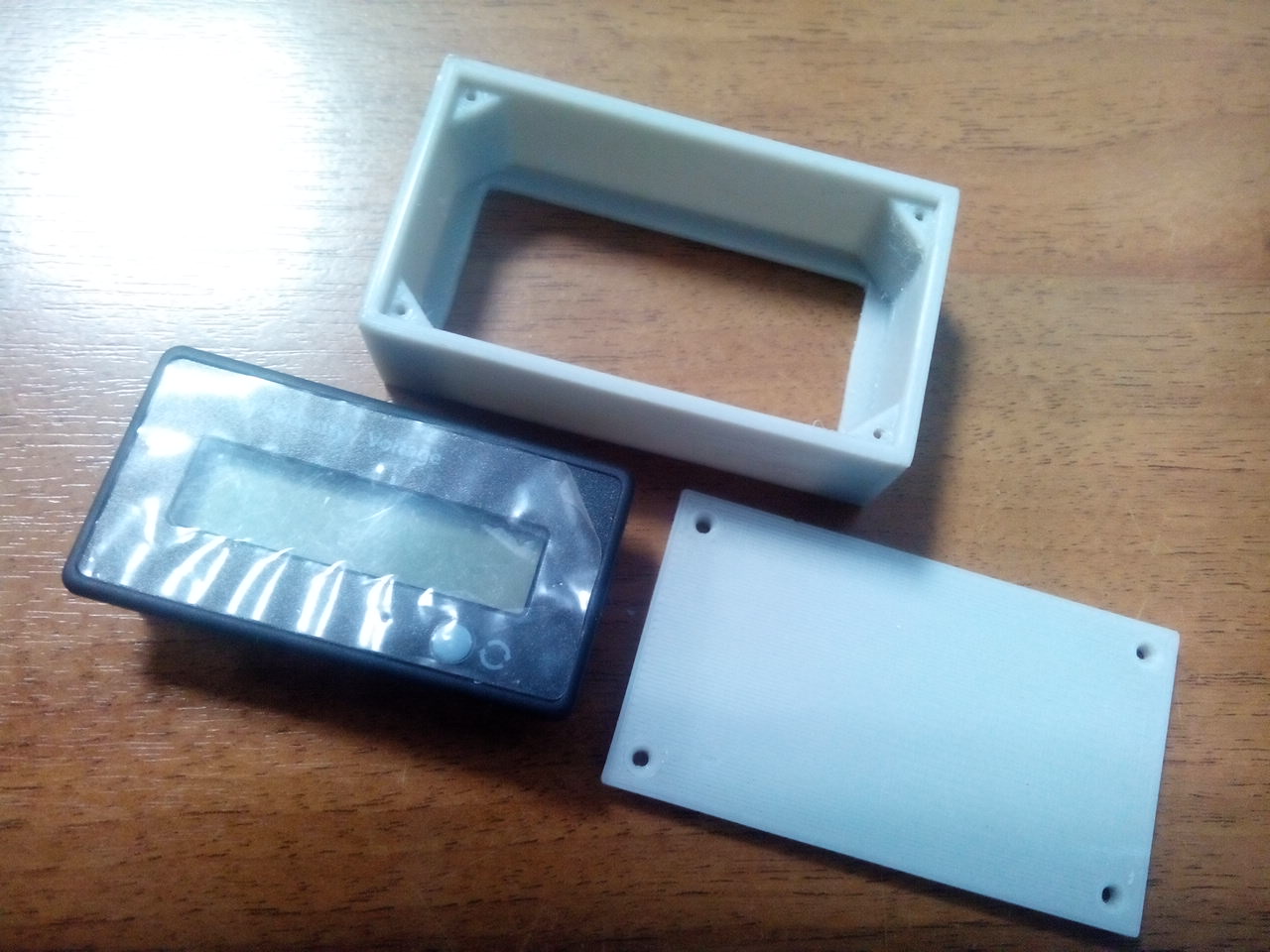

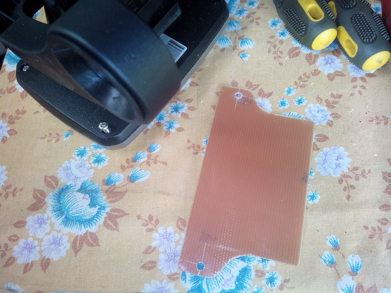

  Вольтметр будет крепиться к штатному дисплею через пластину-переходник, все соединения на разъёмах залитых герметиком. В качестве вольтметра применен китайский малогабаритный ЖК-модуль с двух проводным соединением имеющий диапазон от 10 до 84В. Корпус пришлось напечатать на принтере.

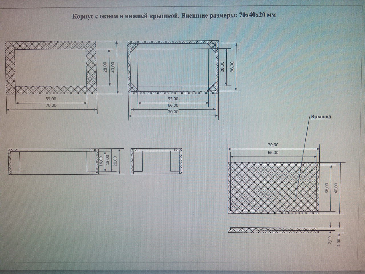

Чертеж для образца:

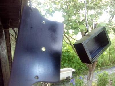

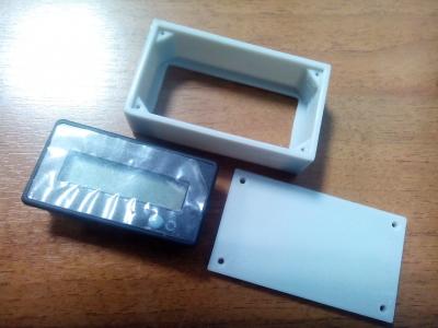

Напечатанный корпус для вольтметра:
Пластина переходник изготовлена из стеклотекстолита, хотя будь у меня еще немного мозгов я бы напечатал КОРПУС С ПЛАСТИНОЙ-НИЖНЕЙ КРЫШКОЙ, сэкономив время!

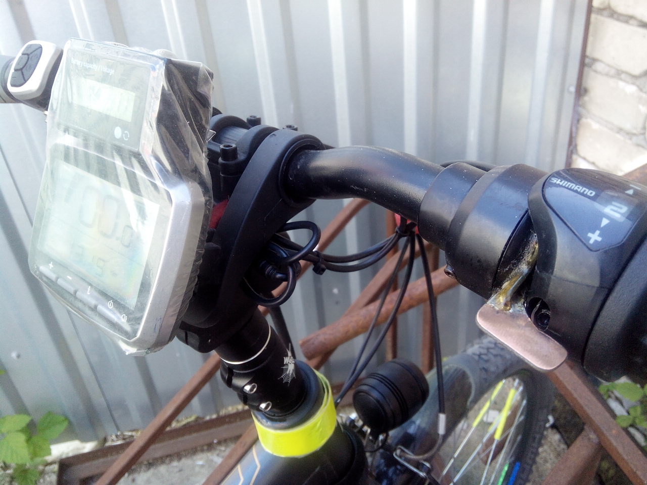

При помощи штатных винтов пластина крепится  используя крепежные отверстия дисплея VLDC-5. Ничего сверлить не надо!
Пластина и напечатанный корпус вольтметра окрашены.

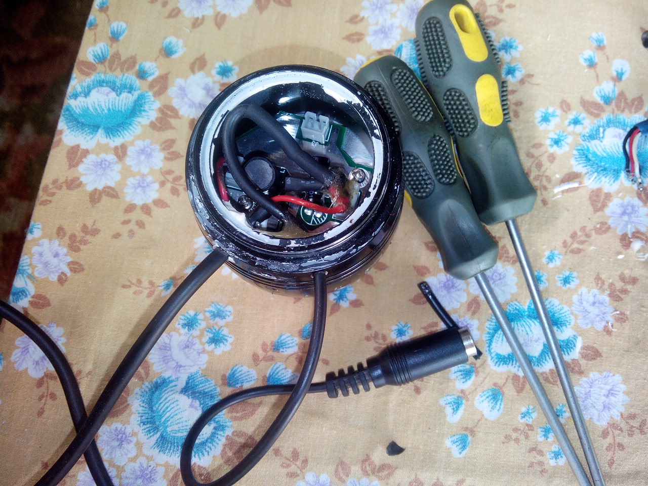

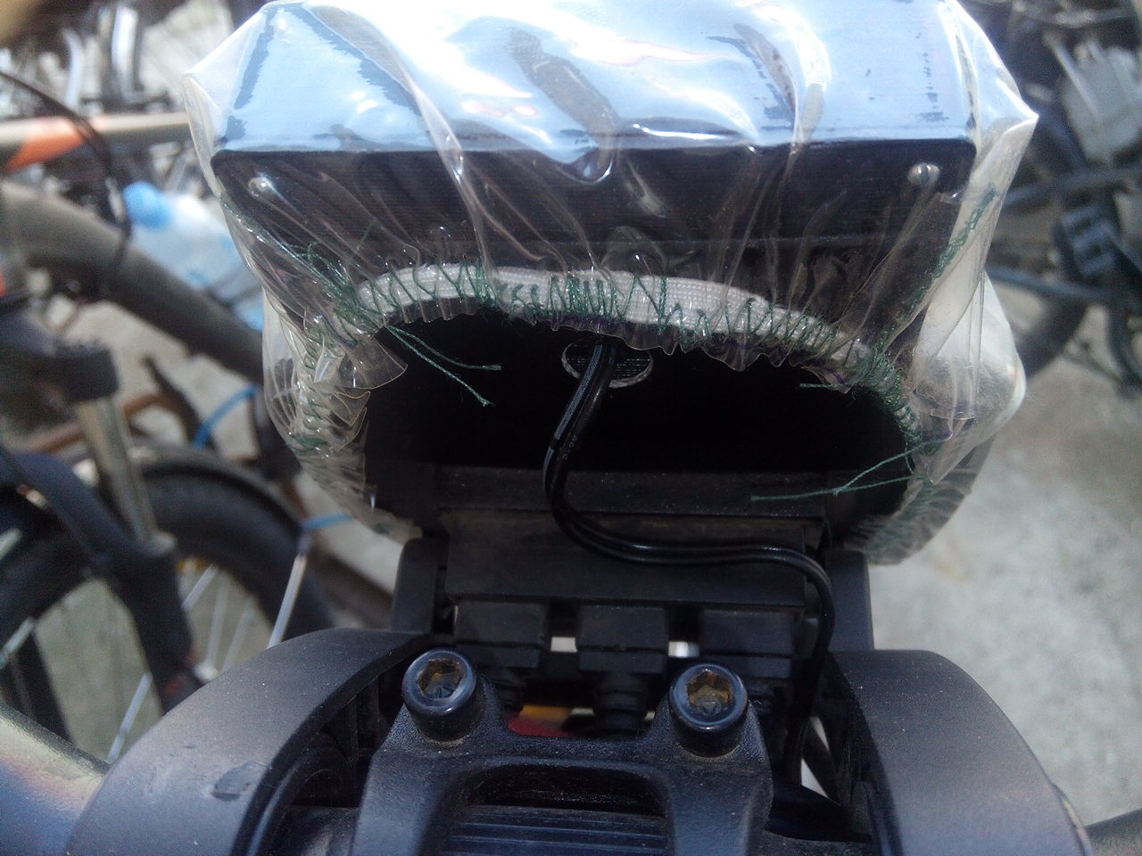

Фару я залил герметиком, что называется от души! Еле открутил в тисках, да так что пришлось подкрашивать корпус! Для кабеля просверлил отверстие. Короткий проводок с разъемом 3,5мм "мама" подпаял внутри фары. Для надежности капнул клея.
Длинный кабель "папу" подпаял к вольтметру. Залил все Казанским герметиком. Прокладка тонкого 40-ка сантиметрового кабеля вдоль интерфейсного мотор-дисплей не вызвала проблем. Закатал все в само обёртываемую изоляцию:
На всякий случай натянул водозащитный чехол. С большим натягом – но получилось!

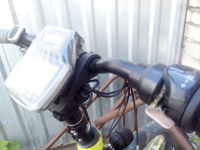

Объединенный блок контрольно-измерительных приборов получился в меру компактен и не мешает обзору механика-водителя (я как и раньше лицезрею переднее колесо и фару):
При  этом сохранятся функциональная возможность изменения угла наклона дисплея.
Ну, а в случае необходимости я легко смогу вернуть все как раньше.  :wow:

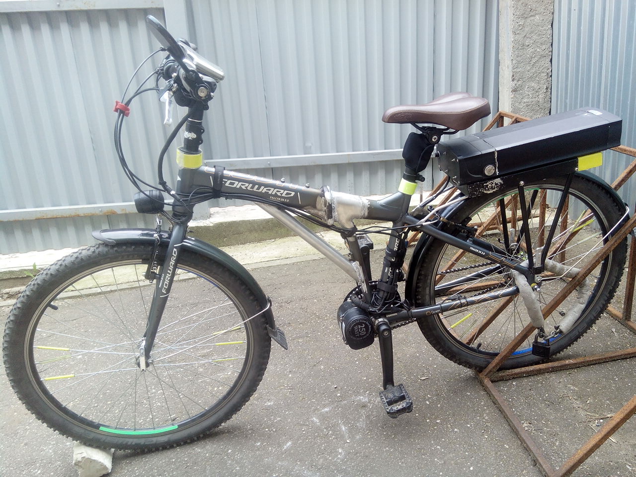

     Есть у меня такая традиция – по приезду к родимому подъезду дома, обтирать коня, дабы чист он был, и чтоб ни одна сволытч ничего супротив сказать не смела. Снимаю показания приборов, да попутно провожу проверку и тестирование систем, устраняя на месте мелкие неисправности. По квасок с сигареткой, неспешно ТО провожу, удовольствие от процесса получая. В один прекрасный вечер замечаю, трещинку, в аккурат по шву узла складывания, в районе петли шарнира, снизу, со стороны руля. Ипическая сила! Да, что за напасть такая!?  :ireful:

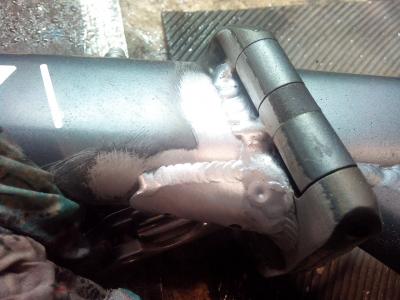

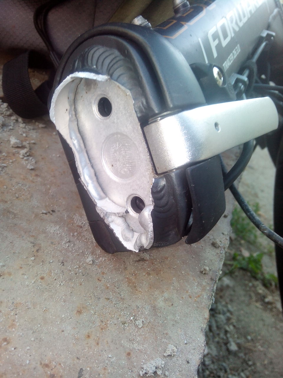

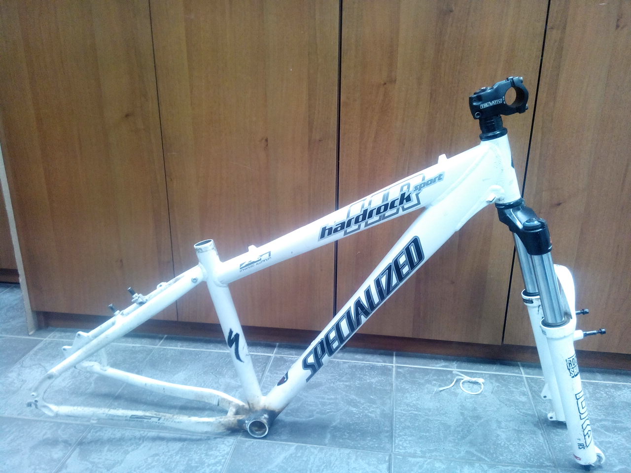

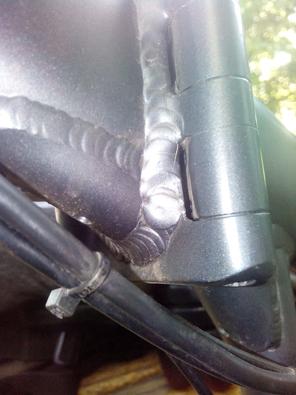

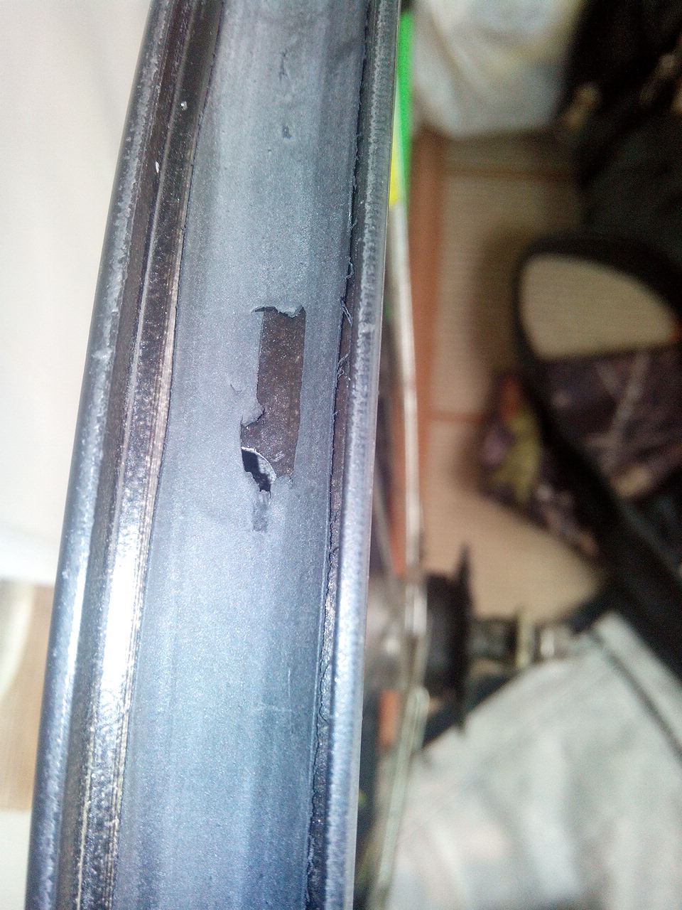

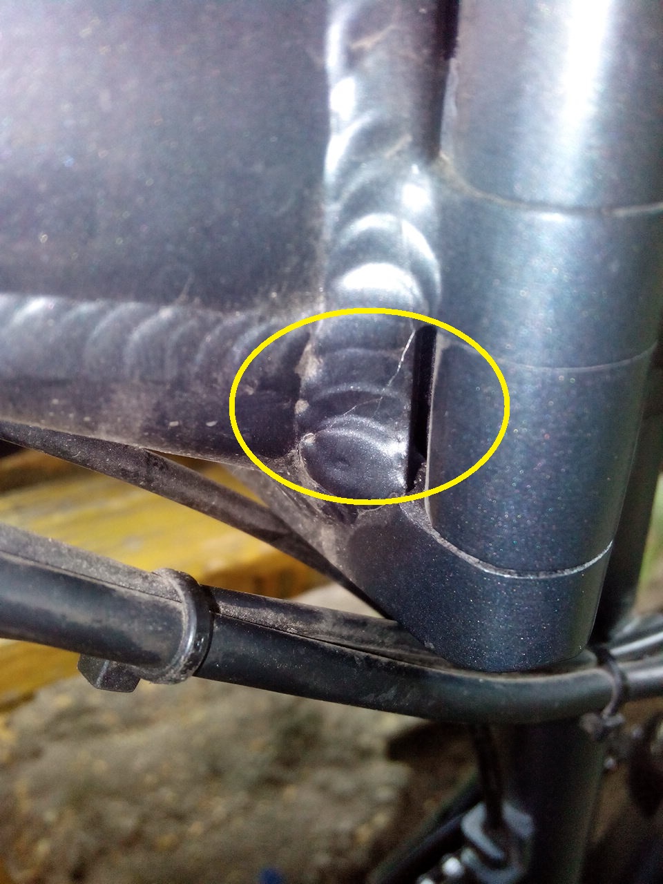

Обнаружилась эта трещинка на узле складывания Forward tracer примерно на 1493км. Что характерно, трещинка была по шву, снизу; видимо от приложенного снизу вектора напряжения, вызванного частой ездой по Нижегородским тротуарам - не выдержал шов:
Заварил. Поставил дополнительную косынку, и уверенный в том, что "ну теперь-то все будет в абажуре" – продолжил ездить:
Для справки:
24.07.2019г. - на китайченке тротуарном складном трещина в районе механизма складывания была после 2037км, теперь еще и этом!?
     Подробнее про дерьмовый китайский велопром я рассказывал тут: https://electrotransport.ru/index.php?msg=1686883
:neg:
     Так и ездил, разумеется, соблюдая ритуал осмотра технического состояния после каждой поездки! Успокаивало, что новых трещин обнаружено не было. Ничто не предвещало беды. Ну, знать побью рекорд китайского тротуарника! Некоторое время спустя, возвращаясь жарким вечером с работы, (примерно на 1858км) благополучно переехав ПЧ по переходному пешеходу решил ехать тенистыми дворами т.к. тротуар щедро залитый палящими солнечными лучами был забит пешиками... И, вот на 1859км случилось ЭТО!  :facepalm:

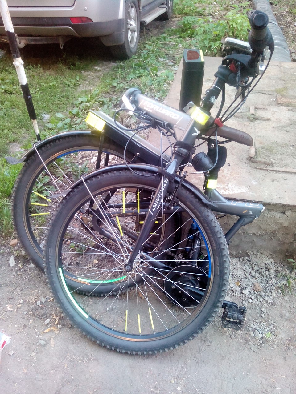

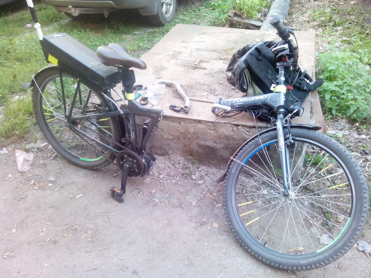

Неспешно (6-8км/ч) двигаясь в тенистых дворах, подо мной внезапно без предупреждения ломается рама складника!!! Етишкин карабас! Последнее что я помню – маленькая сантиметров пять глубиной ямка. Ехал и р-р-раз! А дальше я на коленях на асфальте сжимаю руль эловела! А где-то там сзади, на вытянутых тросах тормоза и переключения передач, издавая последние чавкающие звуки металла и затихающего мотора волочится ВТОРАЯ ПОЛОВИНА моего многострадального эловела! Трешак еще тот!  %-)
Ранее, рассматривая Фотографии сломавшихся рам и рулей складников в одноименной ветке (https://forum.velomania.ru/showthread.php?t=260624&page=3), я был уверен, что чаша сия минует меня, ибо предусмотрителен и предупрежден об инцидентах сиих. Дополнительно я успокаивал себя тем фактом, что я не прыгаю с бордюров, не заскакиваю на поребики и вообще – мой неспешный старперно-вальяжный стиль вождения, просто образец для подражания.  :exactly:
Но! видимо провидение вселенское иначе сложило линии судьбы. Забавно, что ЧП случилось не на спуске с Мызинского моста, где я разгоняюсь до 33км/ч, не на ПЧ кишащем автомобилями, а во дворе. Что характерно излом произошел на маленькой скорости, вокруг не было автомобилей, детей, стекла и остро заточенных отравленных кольев металлического забора. Прямо напротив некоего тепловводного узла:

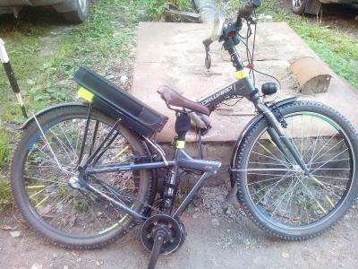

     Не ощущая боли, первым делом выключил цепь АКБ. Далее, сохраняя олимпийское спокойствие, осмотрев повреждения не спеша разложил инструмент на импровизированном столе и принялся демонтировать незыблемую некогда конструкцию, разъединяя электрические разъемы и тросы привода серво механизмов. В целом все кабели и тросы притянуты "липучками", несколько пластиковых стяжек сурово и безжалостно были срезаны розочкой от пивной бутылки найденной неподалёку – "приятный бонус" городской цивилизации. Производя демонтаж, отметил про себя что неплохо было бы возить с собой еще маленькие кусачки и канцелярский нож – "друг Эмо". ;-D
Характерно, что слом рамы произошел не по шву, а по металлу, что наводит на некоторые печальные мысли:
Разъединив велосипед на две половинки, сделав его окончательно раскладным, вызвал благоверную, и погрузив две половинки некогда могучего электроконя в габажник автомобиля благополучно доставил бренные останки на базу, для последующей церемонии скорби.
Последствия падения:
Железо.
Падение пришлось на правую сторону, в результате чего сильно стесалась грипса и чуток седло. Позже выяснилось, что деформировались элементы крепления V-бреков справа и чуть погнулся защитный диск цепи TSDZ2.

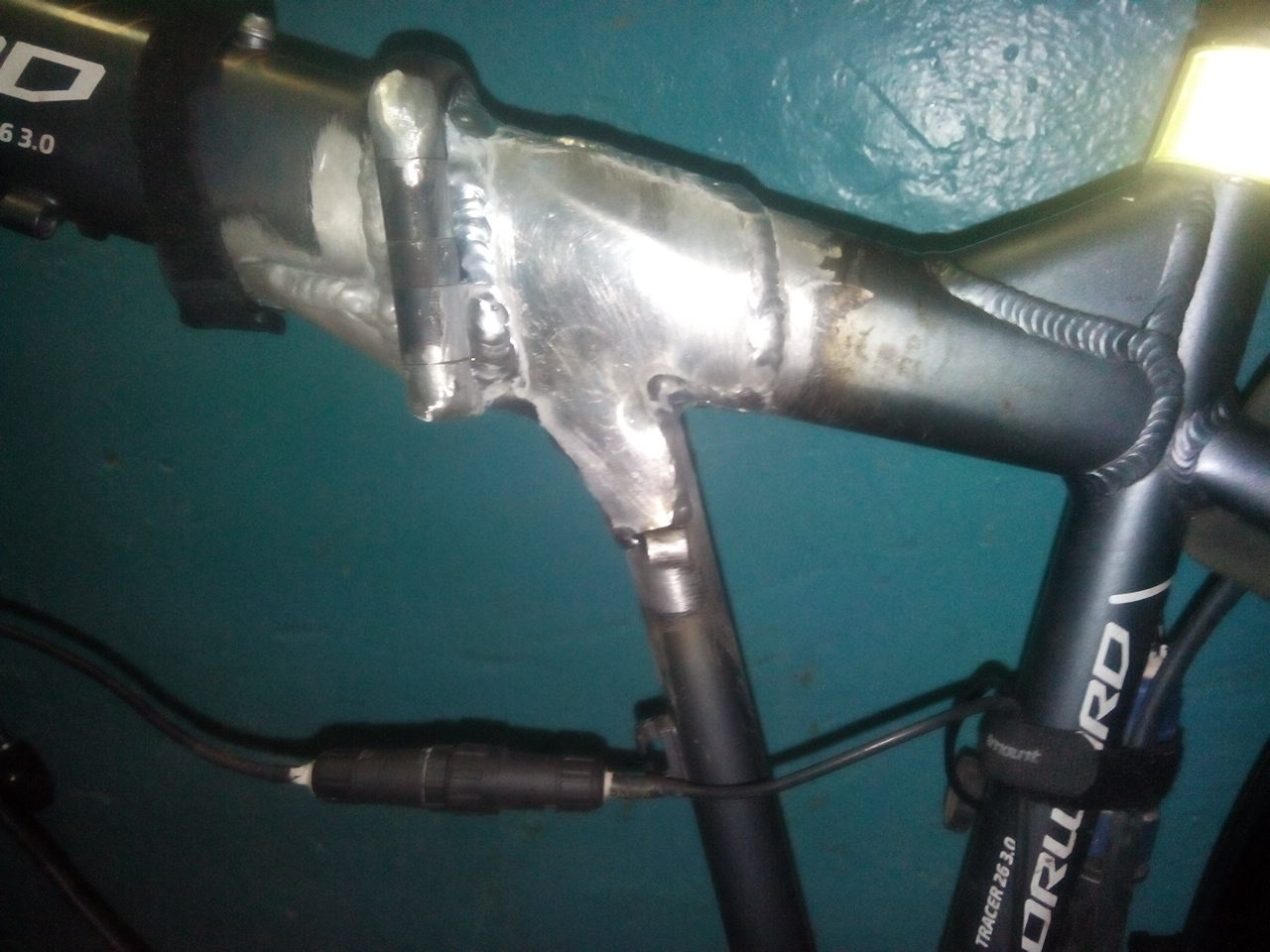

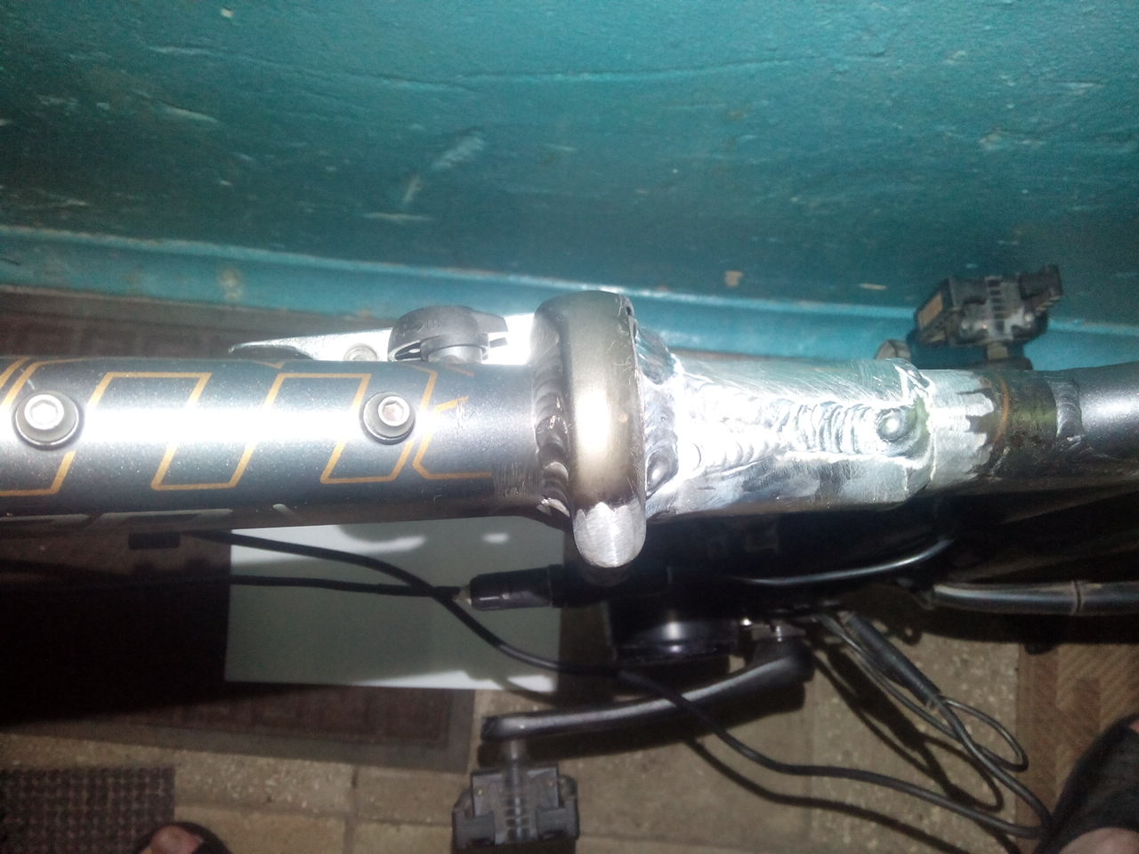

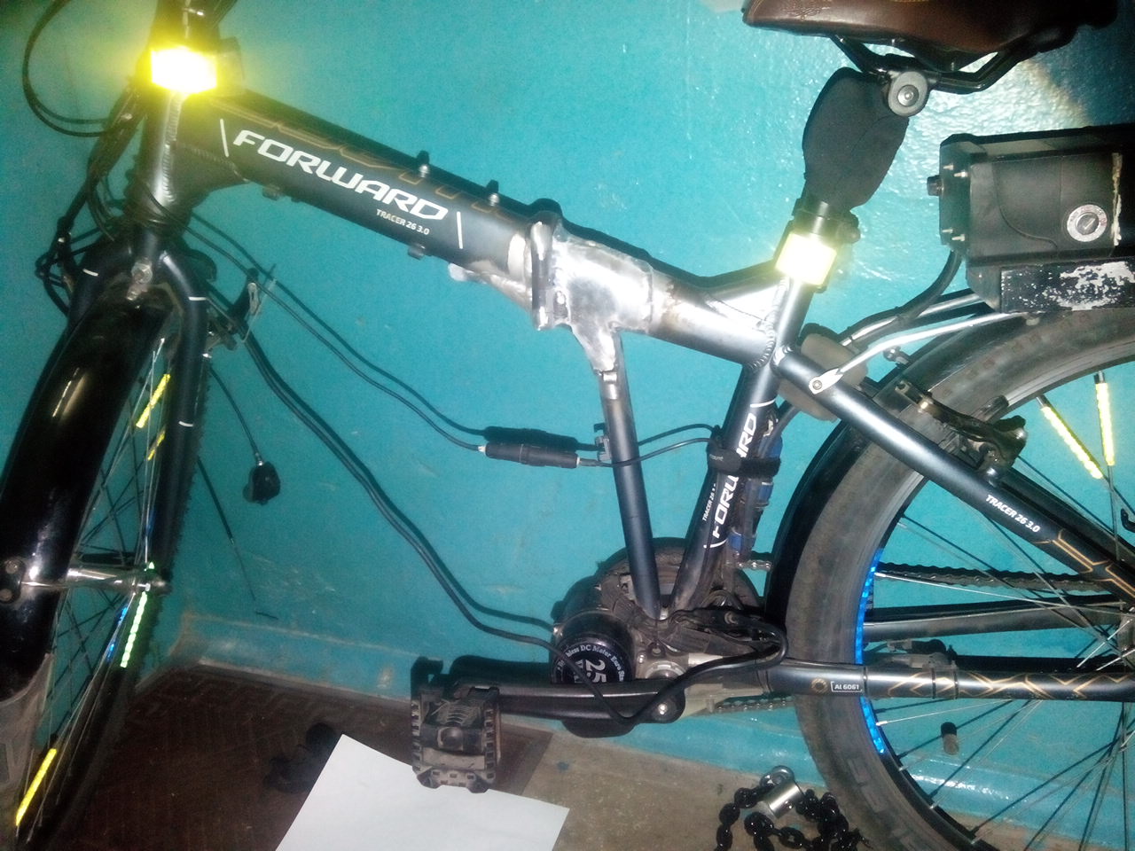

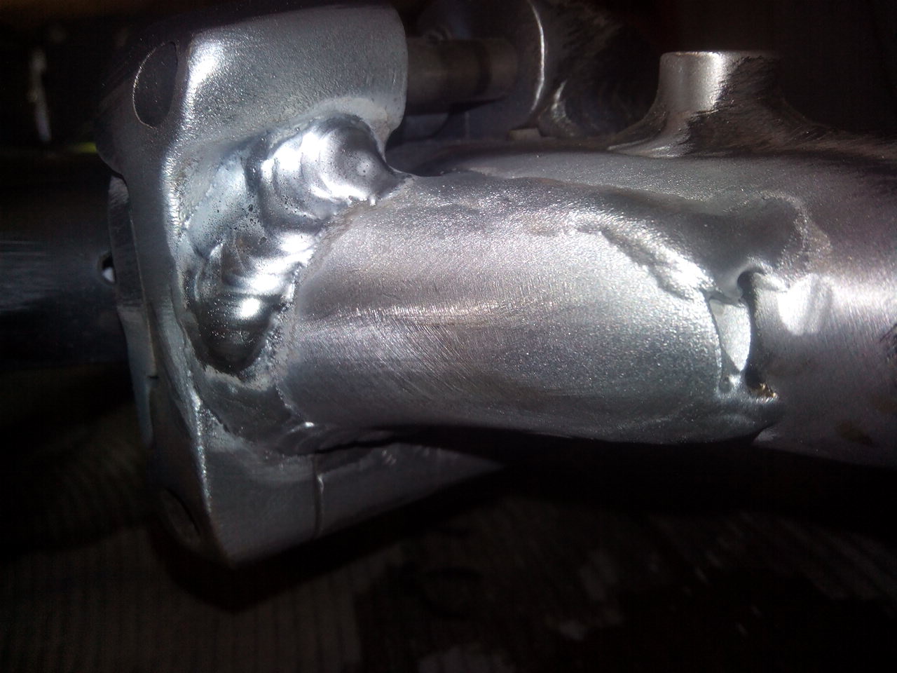

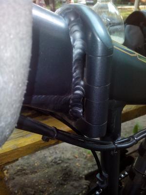

Через неделю решил заварить узел складывания и вварить распорку в раму, дабы откатать сезон. Нужные Сварные вышли из отпуска, особой запары нет – можно варить! Припер эловел в цех, на ремонт да подивление. Заварили узел складывания и трубень толстостенную в раму вварили:
Не перепились перевелись ещё Сварные на Руси! :wow:

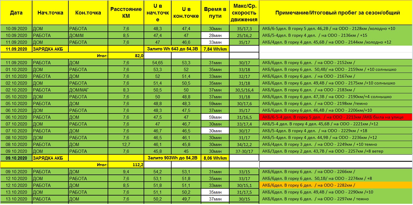

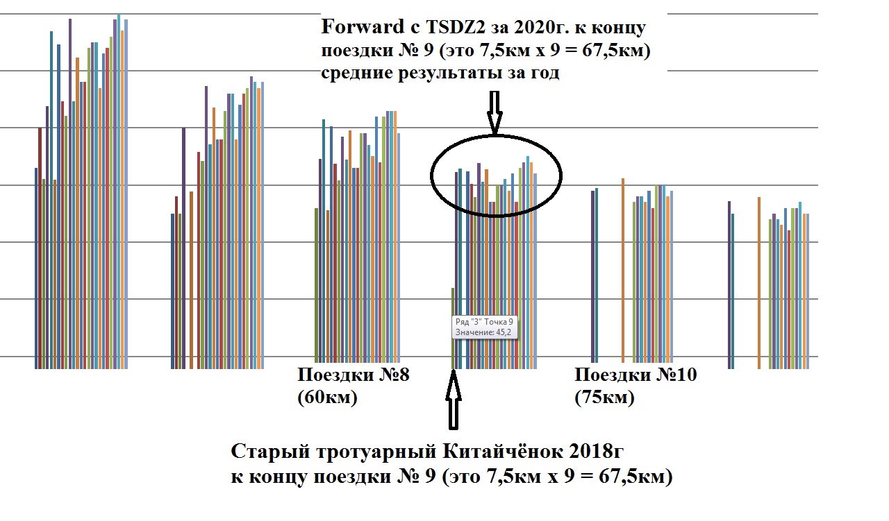

Итак, что можно сказать по итогам 2020г? По итогам прошлого года можно с уверенностью сказать, что со своей задачей, а, именно доставка меня на/с работу/ы этот эловел справился на все 100%.  :wow:
Давайте подробнее рассмотрим работу основных узлов, с учетом накопившегося опыта. Быть может, юные катальцы подчерпнут для себя что-то пользительное.
TSDZ2/48V/500W – 2500км спустя.
Мощность и скорость. Наблюдизмы и измышлизмы.
   Город у нас холмистый, но в силу того, что я не жирный, мощности TSDZ2 в 500W – вполне хватало. Несомненно, этому способствует, планетарная втулка Shimano Nexus3 обеспечивающая достаточный для нашего города диапазон в 186% . Одно время хотел поставить Shimano Alfine/ Nexus  на 8 скоростей, но не смог аргументировать своей жабёнке: чем трёшка-то не устраивает? Низов не хватает? Верхов мало? Середина  недостаточно шустрая? Или недостаточно тягучая?  :bn:
Восьмёрка от трешки, по сути, отличается наличием промежуточной передачи между 1-й и 2-й, также и между 2-й и 3-й, плюс даёт ещё одну передачу сверху и две внизу. Но все это актуально при вкручивании "вручную".  Ребята! Будем откровенны: зачем нужна многоскоростная передача, позволяющая подобрать НАИБОЛЕЕ комфортный каденс при кручении педалей - на ЭЛЕКТРОВЕЛОСИПЕДЕ? Правильно! На электровелике она – на.. не на! Многоскоростные системы, просто пипетц как необходимы на обычном велосипеде для выбора наиболее оптимального каденса при кручении педалей ЧЕЛОВЕКОМ, и абсолютно не нужны на электровелосипеде. Многоскоростные версии на эловеле не более чем дань традиции; если хотите - рудименты от донора. А вот что действительно необходимо городскому эловелу с кареточным двигателем, эксплуатируемым в холмистом  Н.Новгороде – так это простая и надёжная коробка передач! Вверх/вниз/по-плоскачу. Всё! Никого подбора каденса для мотора не нужно! Только три передачи, одна из которых – прямая. Как так? Скажете вы? А, как же великое многообразие звездных систем, порой доходящих до 3х9 и  традиционное сношение с пресловутым "чайнлайном"? А, никак! Давайте оставим это тем, кому это действительно необходимо – мускулистым вело лосям, потеющим и прущим в гору - работающим на рекорд, ну или кому это нравится... Мы же работаем не на рекорд? Для нас важен – результат. В крайнем случае, если "ветер стихнет – мы ударим вёслами", по любому доехав до пункта назначения/базы/рем.боксов; я полагаю никто всерьёз не собирается кататься на "дальняк" на электровелосипеде без мотора?
    К, тому же ребята! - не стоит забывать, что у велосипеда, оборудованного TSDZ2 свои отношения с пространственно-временным континуумом. :eureka:
     Окончательно я укрепился в количестве необходимых передач для электровелосипеда с кареточником после встречи и беседы "в миру" с ВикторНН, который имеет еще более кардинальное мнение на количество необходимых передач для своих нужд. Ведь если вдуматься, то 2/3 времени я вообще езжу на 2-й (прямой) передаче.
   В последнее время, наблюдая за развитием отрасли электровелосипедо-строения на западе, меня не покидает чувство что "эти буржуи знают какую-то великую тайну", раз они устанавливают кареточники на все мало-мальски серьёзные серийные эловелы от именитых фирм.  %-)
Я не призываю срочно всех пересесть на планетарки/кареточники, я просто высказываю своё мнение, которое, разумеется, может (и должно) отличатся от мнения большинства.
Скорость, время, расстояние.
   За все время ни разу ничего не перегревалось, куда хотел, заезжал, особо не потея, даже без помощи педалей. Самый длинный единовременный маршрут по городу составлял 30км.
    Максимальная скорость под мотором по плоскачу в 33км/ч меня полностью удовлетворяет. Если надо – можно поднажать педальками и довести до 40км/ч. Больше – просто стрёмно и опасно. За эти два года мне ни разу не удалось приехать на/с работу/ты ВДВОЕ быстрее. Как не бился - средняя скорость не превышала 25км/ч и сократить время с 25-30 минут до пятнадцати – не получалось. Сцуко! - то жить хочется, то пешики и пр.светофоры переходы, бордюры мешают!  :fool:
Потом плюнул на рекорды, решив, что раз уж трачу на дорогу полчаса своей жизни – то так тому и быть. А, последнее время – страшно сказать! Мне стало нравиться неспешно  ехать и наслаждаться дорогой!   :ah:

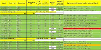

   За этот год АКБ заряжалась 25 раз, начав сезон с 06.04.2020г. Объём заливаемой энергии – от 583 до 901 Wh, что при расходе в 8-9 Wh/km хватает на 120км. Традиционно АКБ заряжалась раз в неделю, по пятницам, имея средний недельный пробег от 62 до 113км, если приходится мотаться по городу :
Заметной деградации АКБ не обнаружено. В.т.ч. учитывая данные по 2020г.(для сравнения оставил лучшие данные АКБ тротуарного Китайчонка 2018г) :
Видно, что в 2018г. АКБ тротуарного Китайчонка "сдувалась" уже к девятой поездке(после 67,5км) – 45,2В  против 47,3В на Forward- TSDZ2 на 2020г. :
Видимо, конкретно с этой АКБ мне все-таки повезло.

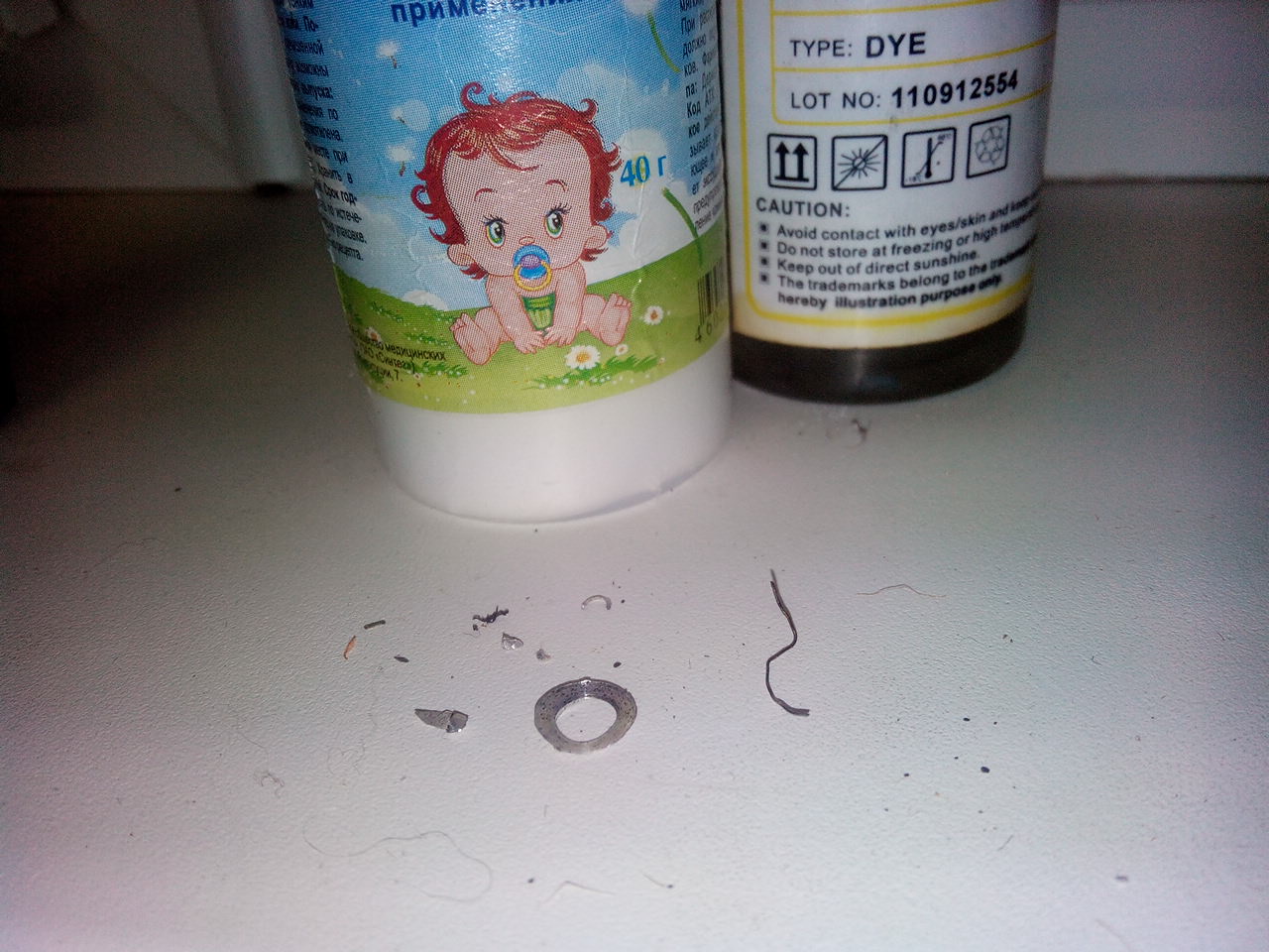

   Прокол камеры вещь неприятная, особенно когда оно тебе не надо. Но вся ирония судьбы именно в том, что прокол происходит именно тогда, когда ты его не ожидаешь, заставляя осыпать проклятиями весь мир и в особенности Китайскую резинотехническую промышленность.  :kidding:
Перед началом сезона мне удалось урвать пару недорогих покрышек Schwalbe Smart Sam, и теша себя надеждой на отсутствие проколов я начал рысачить, там где на не осмелился бы на родных стоковых полусликах Wanda. Ощутимая разница в сцеплении и устойчивости придала уверенности на грунтах и мокром асфальте; я  окончательно утверждаюсь во мнении - как все-таки ущербны готовые Китайские электровелосипеды и пр.ашан-байки, у которых в угоду дешевизны и прибыли  ВЕЛОСИПЕДНАЯ составляющая находится на последнем месте!   :-\
Проколы камеры.
- Первый прокол случился примерно на 1211км около гл.пр.ГАЗ - пробита задняя камера СО СТОРОНЫ ОБОДА. Старая стоковая камера WANDA в новой покрышке. Ехал быстро, было жарко +30С. Возможно, камера была недокачена. Доковылял до веломага и поставил дорогущую камеру Schwalbe с толстыми стенками.
- Второй прокол случился когда я спускался по мосту. Пробило новую переднюю камеру KENDA на мосту на 677км пробега новой камеры. Ехал быстро, на спуск 33км/ч, было жарко +29С. Возможно, камера была НЕДОКАЧЕНА. Пробой со стороны обода.
Укомплектовался на всякий случай запасной камерой и лопатками. Прикупил велоаптечку.

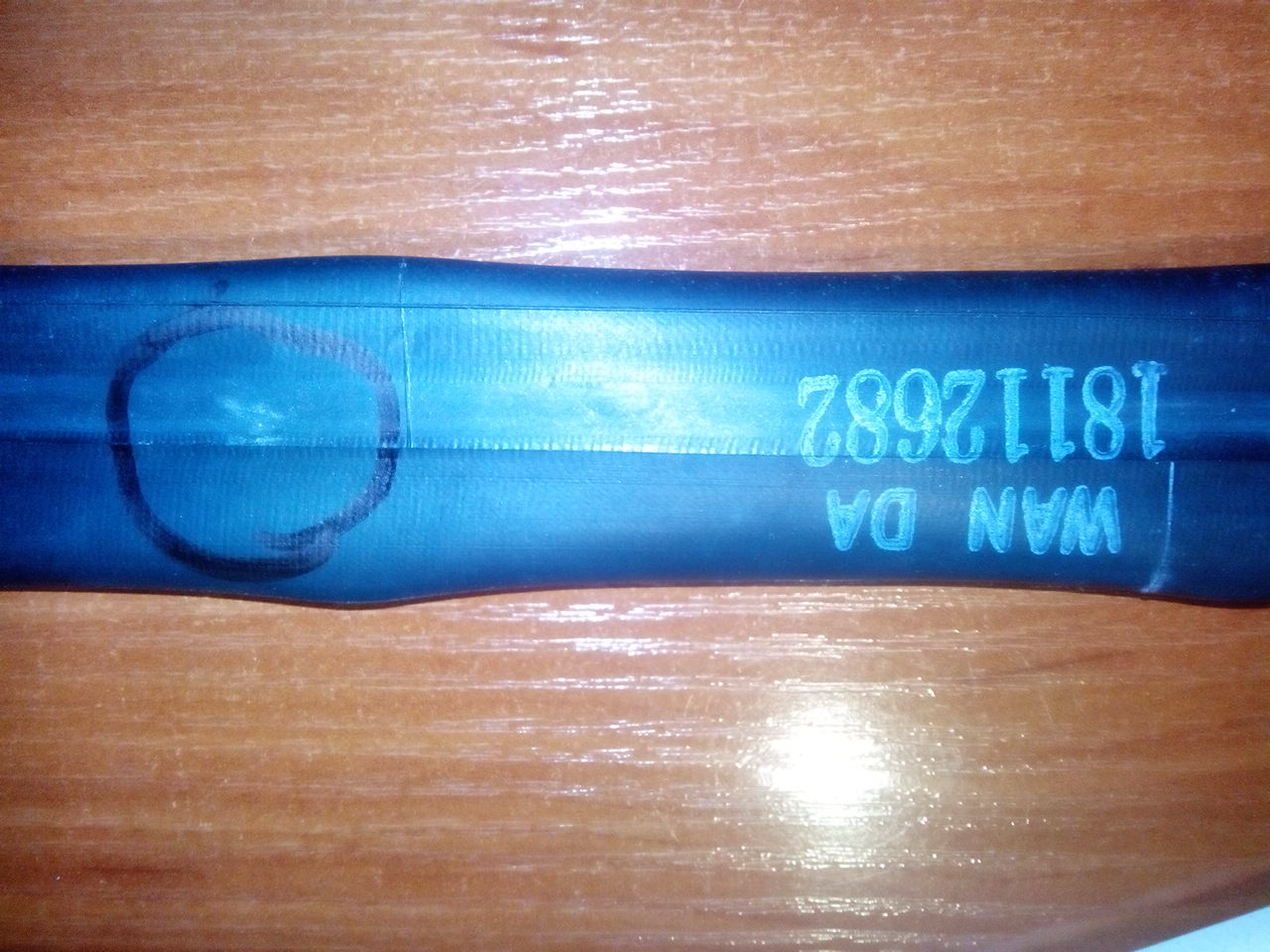

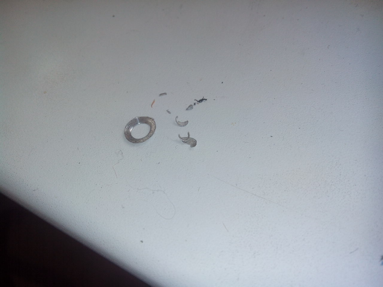

- Вечером, 14.07.2020г. на велостоянке спустило заднее колесо. Дорогущая камера Schwalbe  менялась 09.06.2020г. пробег составил всего - 355км!!! Подкачав колесо, доехал до дома.
Разбортировав колесо обнаружил причину. :ireful:
Оказалось, что виной всему крошечный, менее 10мм тонкий волосок от металлического троса и немного мусора из обода:
Подозреваю, что мусор из обода был виновником первых проколов.  :fool:
Обмотал обод лейкопластырем и щедро осыпав тальком, поставил новую камеру KENDA. Прикупил в запас еще одну камеру.
Донор. Рама и карма.
Складной функционал донора.
    Как ни странно, за все время я воспользовался этим функционалом только пару раз (по пьяни в 2019г.), когда эловел запихивал в габажник вызванного такси. Ну, еще при хранении в межсезонье.
А вообще мне кажется, что для моих целей складной электровелосипедъ – это зло!
   ПОСЛЕ ОПИСАННОГО ВЫШЕ СЛУЧАЯ С ПОЛОМКОЙ РАМЫ, Я РЕШИЛ ПОСТАВИТЬ ЖИРНЫЙ КРЕСТ НА СКЛАДНЫХ ВЕЛОСИПЕДАХ, ПОКА СКЛАДНЫЕ ВЕЛОСИПЕДЫ НЕ ПОСТАВИЛИ КРЕСТ НА МНЕ.
:neg:
    По моему опыту – складная алюминиевая рама эловела рано или поздно сломается. Уж больно большие нагрузки она испытывает. Ну а мифическая возможность "сложить велик и нырнуть в подземку либо маршрутку" доступна даже не всем жителям Московии, что уж говорить обо всех остальных "замкадцах" штурмующих редкие переполненные автобусы. Ну куда, куда вы попретесь с грязным и габаритным эловелом, пусть даже на 20" колесах? Ну, еще складной велик красиво смотрится в рекламе с какой ни будь загорелой младой тёлочкой имеющей точёную фигурку и миловидную мордашку.

Это конечно не запрещает собирать эловелы на складных алю-рамах, но не для моих целей, пожалуйста, без меня!  :eek:

   Учитывая выше сказанное, а также ввиду аварийного состояния моего Forward Tracer я начал работу по созданию нового эловела. В качестве донора приобретен б/у горный велосипед " Specialized hardrock", имеющий "настоящий алюминиевый качественный Американский рам из очень толстый труб" и переднюю вилку "Powered by SRAM ROCK SHOX TORA 318".  B-)
Зима длинная - попробую скрестить этого донора с планетарной втулкой и TSDZ2. Все остальные узлы, включая АКБ, я перекину со старого Forward Tracer. А, когда появятся хорошие АКБ на перспективных элементах 26650/32650, имеющие оптимальное соотношение цена/качество я поменяю и аккумулятор. Пойду на понижение: поставлю маленькую "бутылку" - что-то из серии 13-15А/ч а то и вовсе 10-13А/ч.

Цитата: Ысрг от 03 Нояб. 2020 в 20:19Если вес и скорость не принципиальны, то почему "приобретен б/у горный велосипед " Specialized hardrock", имеющий "настоящий алюминиевый качественный Американский рам из очень толстый труб"? Почему не сталь - Surly, On-One (типа Inbred) и т.д.?
1. Вес, для меня принципиален. Если внимательно перечитать ветку, то становиться заметно, что общий концепт TSDZ2 подводит к легкому городскому эловелу. Смешно подумать! Но я начинаю склоняться, к тому что эловел с АКБ на 10-13А/ч, планетаркой и TSDZ2 - это именно то, что надо для города и достаточно схож с именитыми брендами старого света.
2. Почему " Specialized hardrock" ? Возможно вы будете смеяться, но ЭТО был практически единственный на тот момент, и главное ДОСТУПНЫЙ к приобретению донор. Критерии выбора предусматривали крепкую раму, НУЖНУЮ ростовку, возможность поставить вибрейки и приемлемую стоимость. К тому же в нашем городе просто НЕТ приемлемых вариантов не то что в магазинах, а даже по объявлению!  :ireful:
Алюминиевые велосипеды/велорамы выгодно покупать как новые так и на вторичном рынке предназначенные для продажи в той же Америке/Германии по причине того что сделаны они как положено; в противном случае травмировавшийся симпсон/бюргер отсудит очень солидную сумму денег... А товар сделанный для третьих стран не обладает тем запасом надежности.  :-(
Умные люди не спешат продавать свое сокровище.

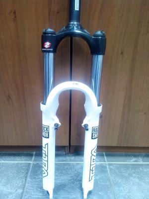

dengor2
А зачем вам теперь вибрейки? Экономия? Желание облегчить на пару десятков грамм?
