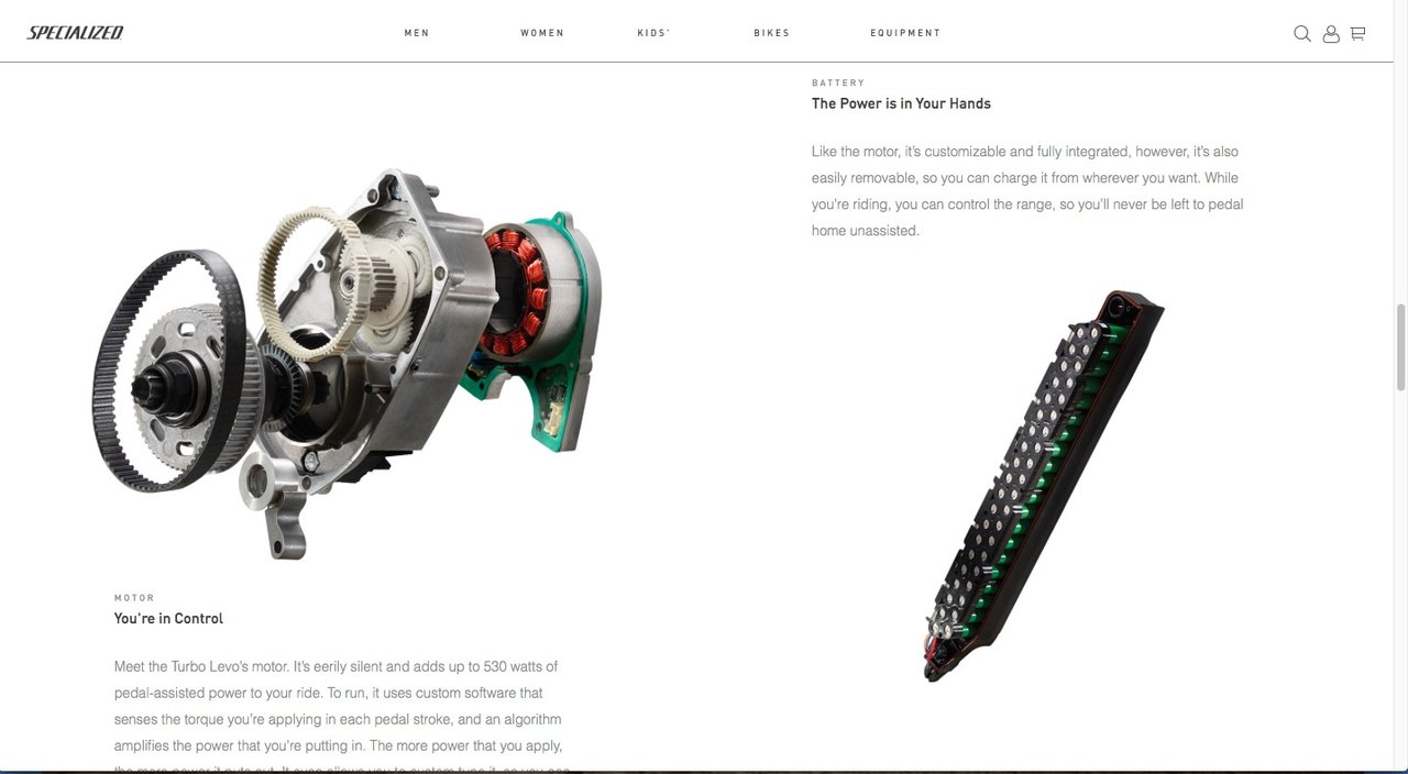

Тема очень-очень перспективная. Никому не надо, потому что пока тупо сказочно дорого. Но благодаря вторичному рынку уже можно потихоньку приобщаться. Заглядывался на Specialized Turbo Kenevo. Так ни одного русского обзора на YouTube. И про Brose гуглится единственная переведенная статья.

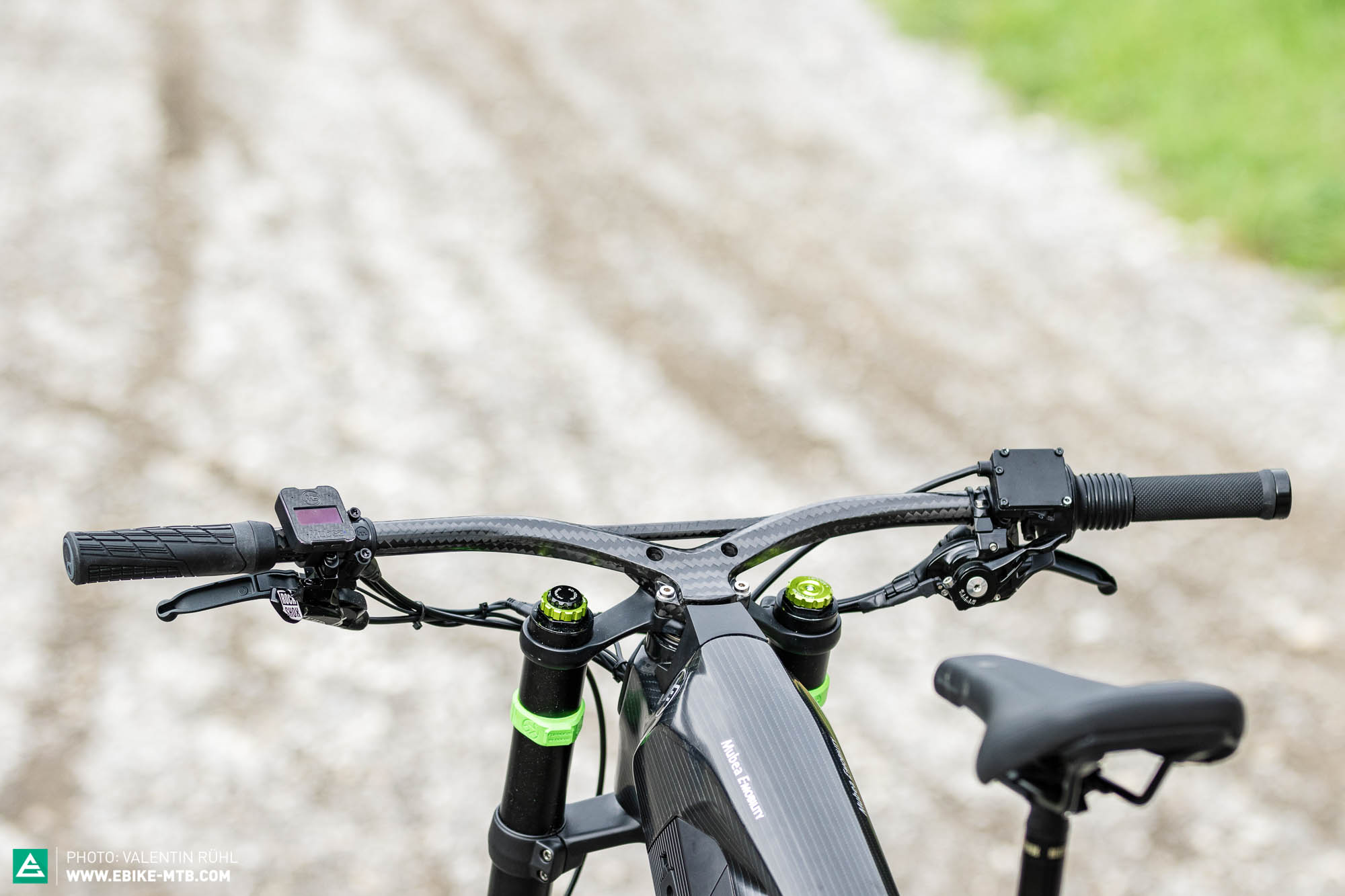

[user]aka2000[/user],  спасибо за ссылку на видео по Focus Raven . Видел ранее только фото,очень понравился этот байк.
Ага, мне тоже понравился, для читеров. Focus - вообще правильная контора, как я понимаю.

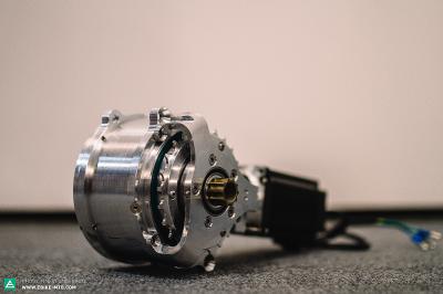

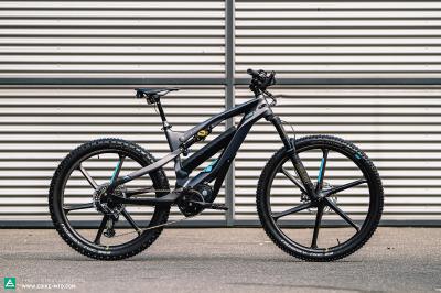

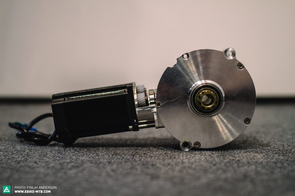

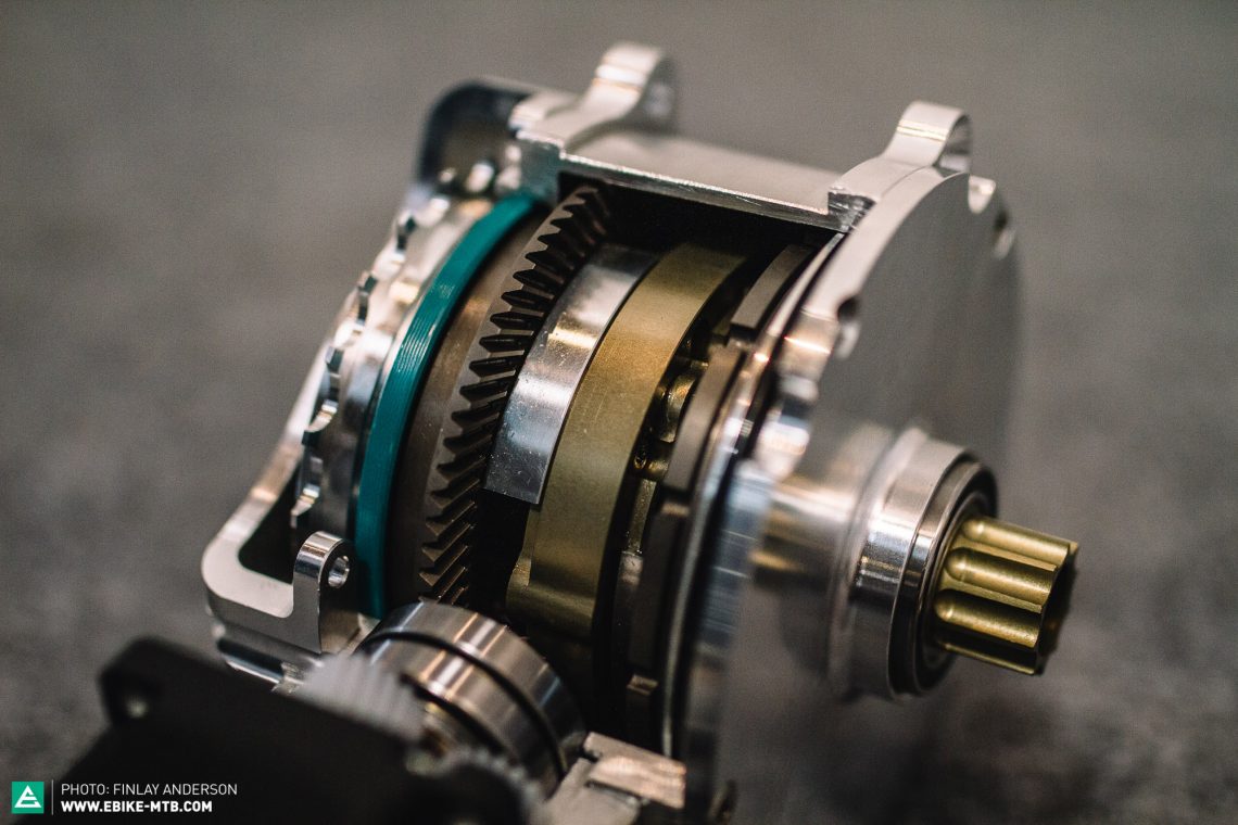

A new motor with an integrated 8-speed gearbox
Это концепт 18-ого года. Интересно, какая там "коробка". Не обнаружил на руле переклюка Alfine 8.
https://ebike-mtb.com/en/mubea-e-mobility/

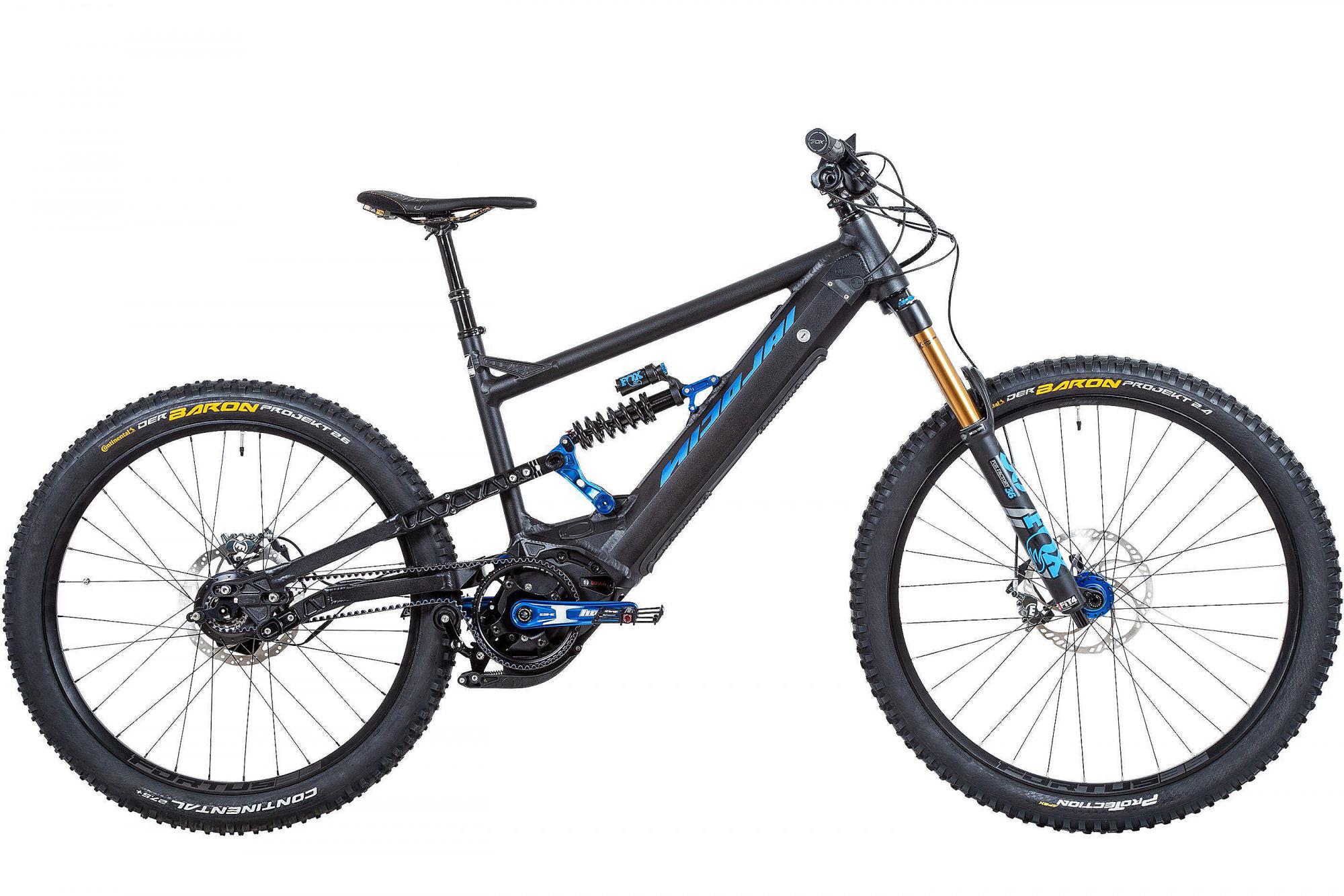

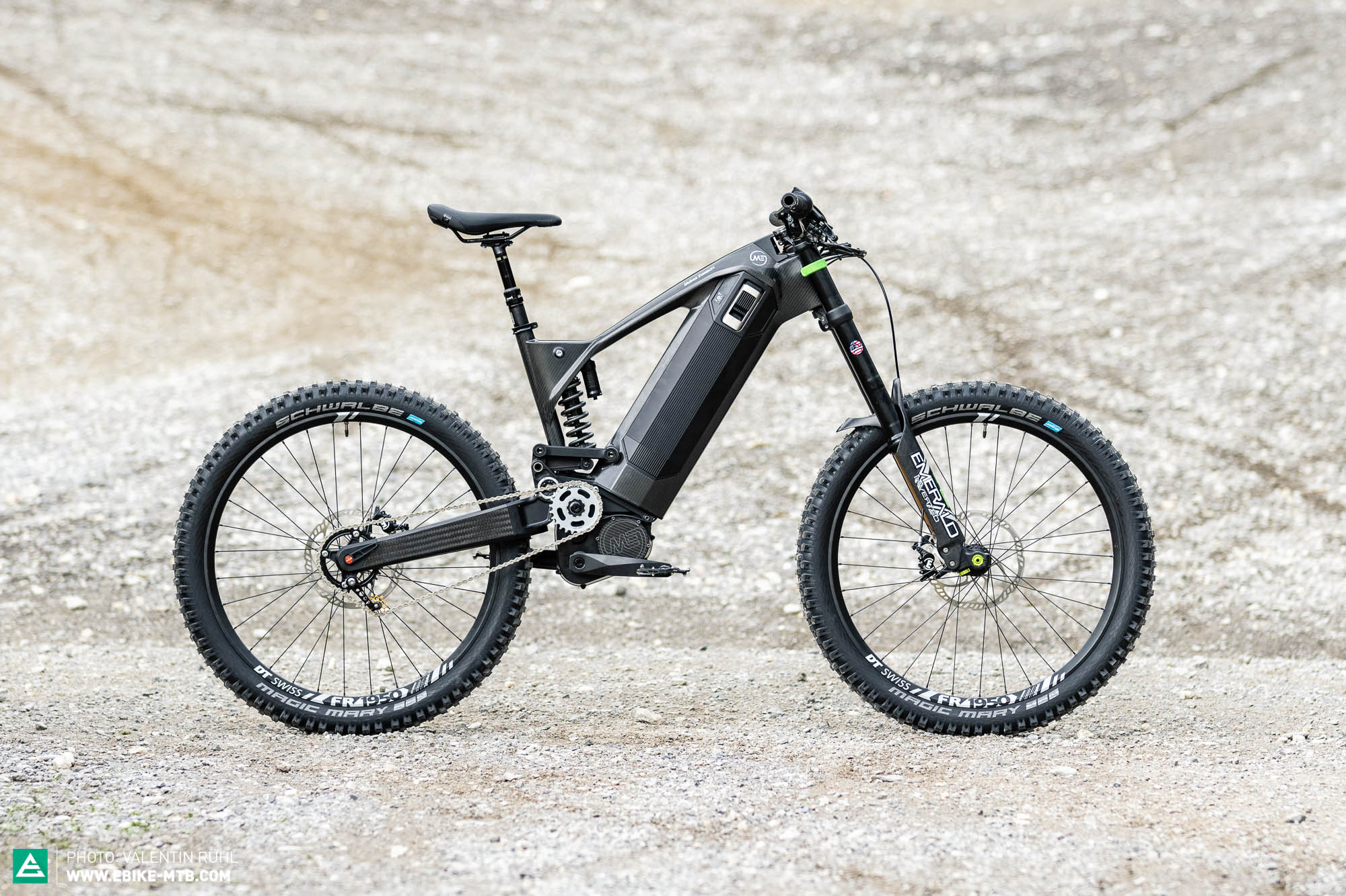

NICOLAI G1 EBOXX на Rohloff с ремушком. А движок - Bosch. Ну как так-то?  ;-D

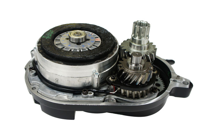

#25

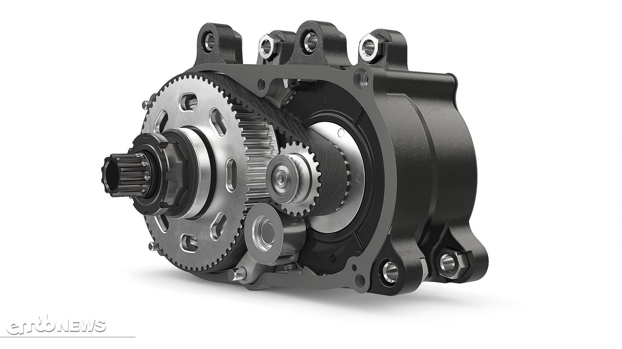

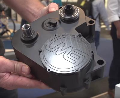

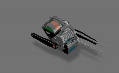

Ещё одна попытка скрестить коробку и движок.
F8.18 Power Unit
Разбор F8.11
https://www.youtube.com/watch?v=fUEjyTfHSVo

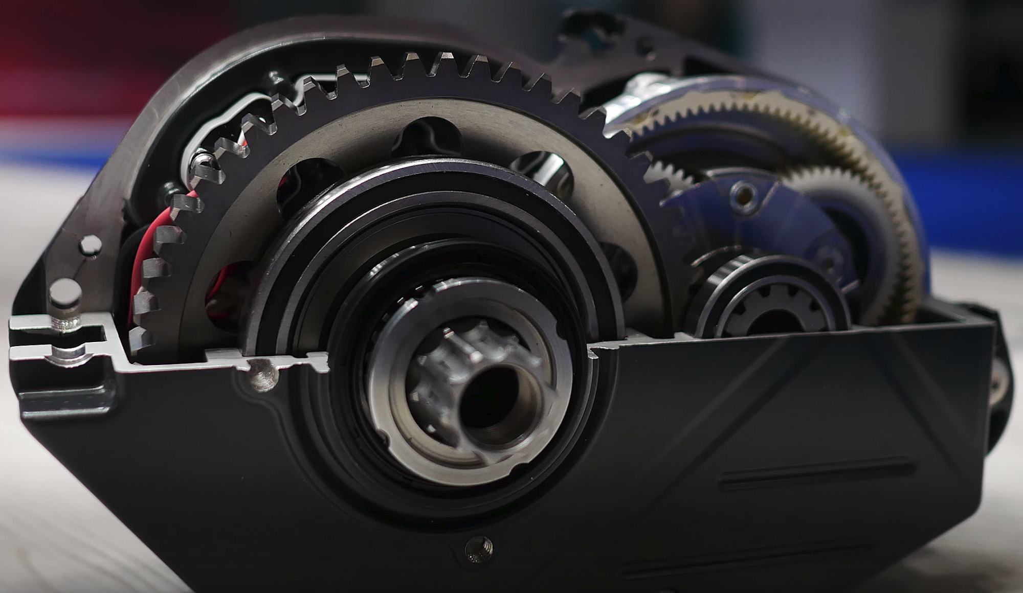

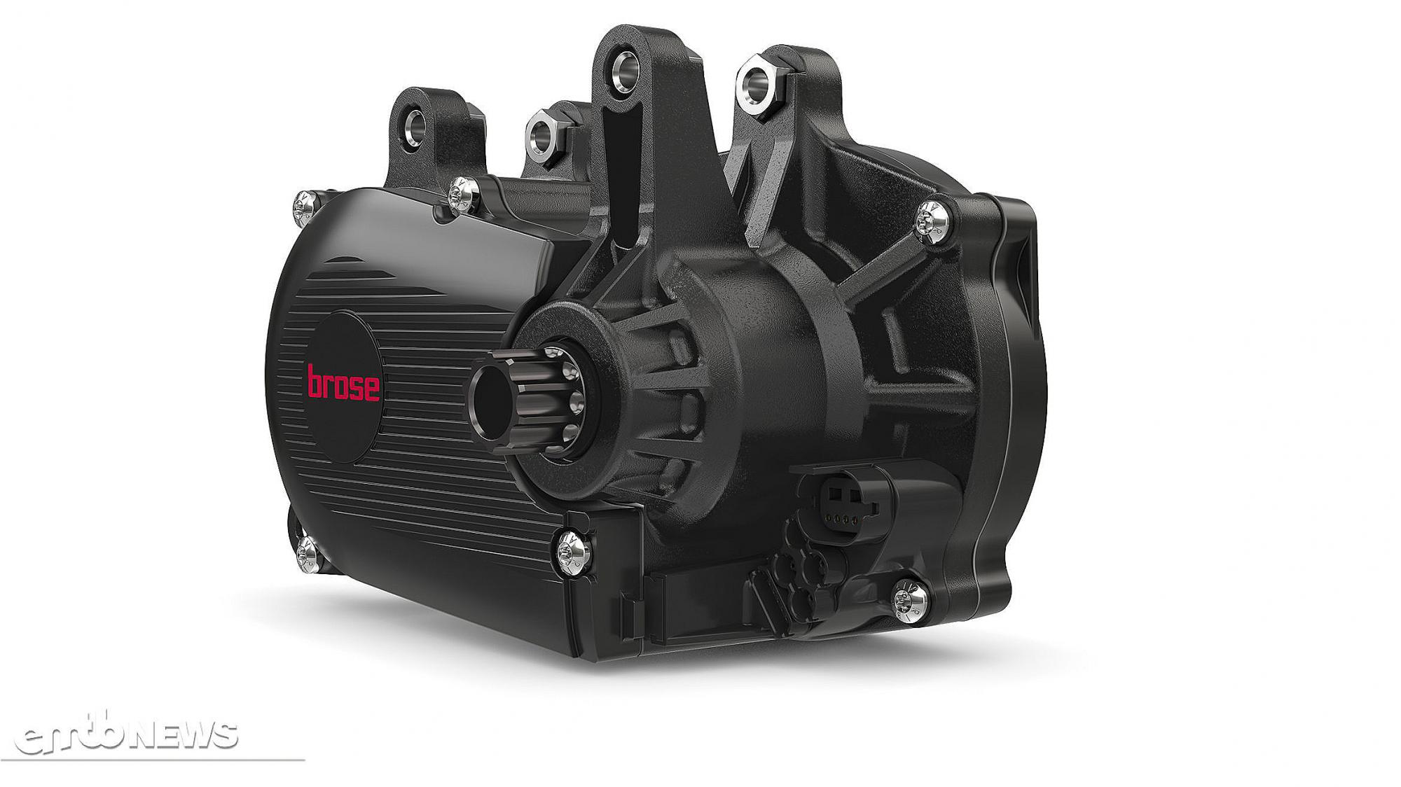

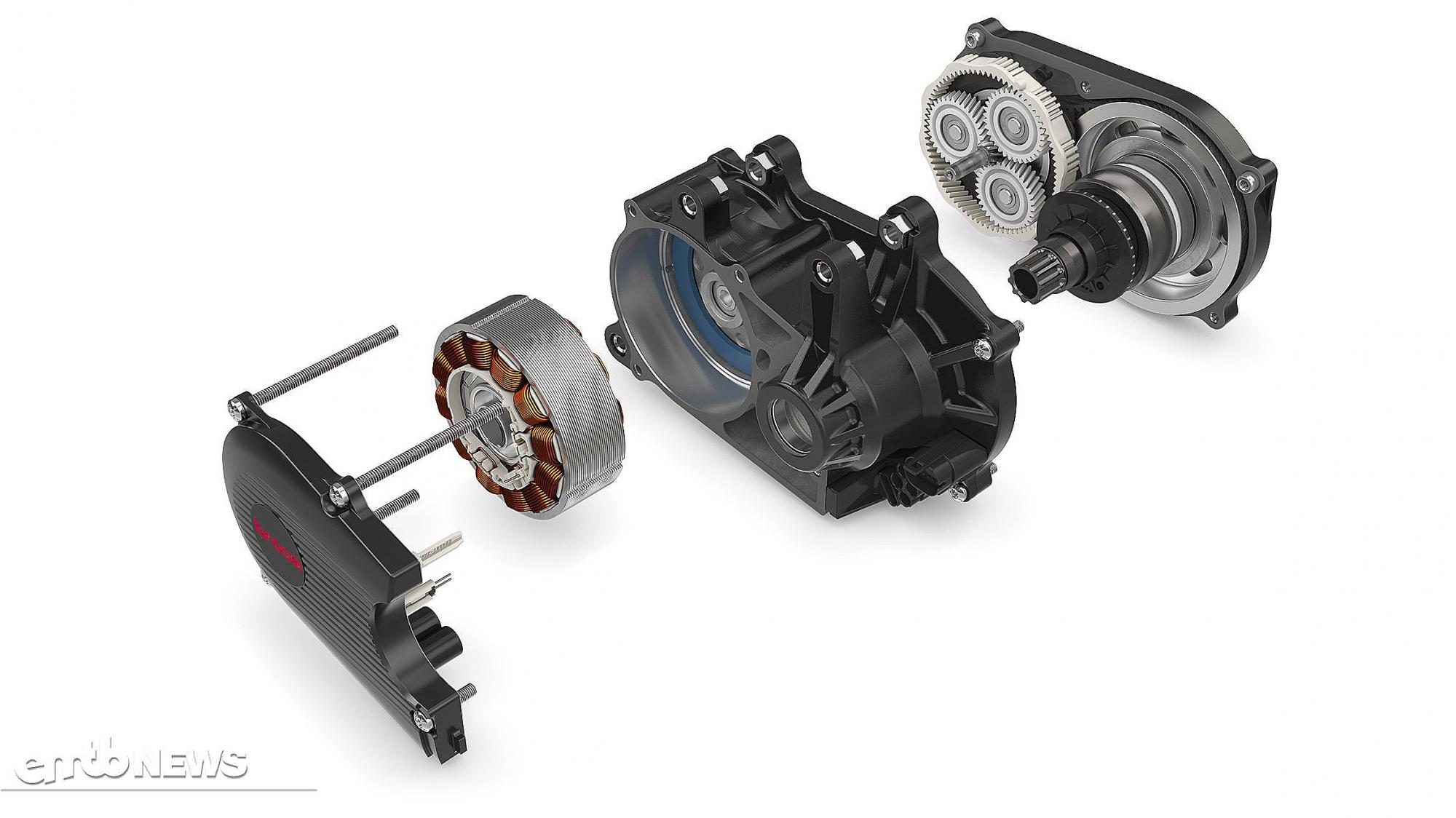

Brose
Добавлено 12 Сен 2019 в 06:41
Brose
Добавлено 12 Сен. 2019 в 06:41
Brose
Продаю новую пространственную раму для мощного электровелосипеда https://electrotransport.ru/index.php?action=fads;id=1839

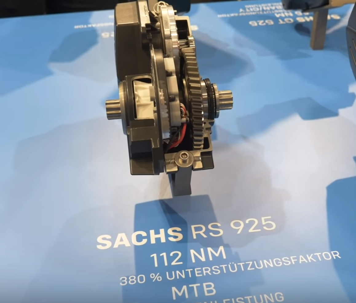

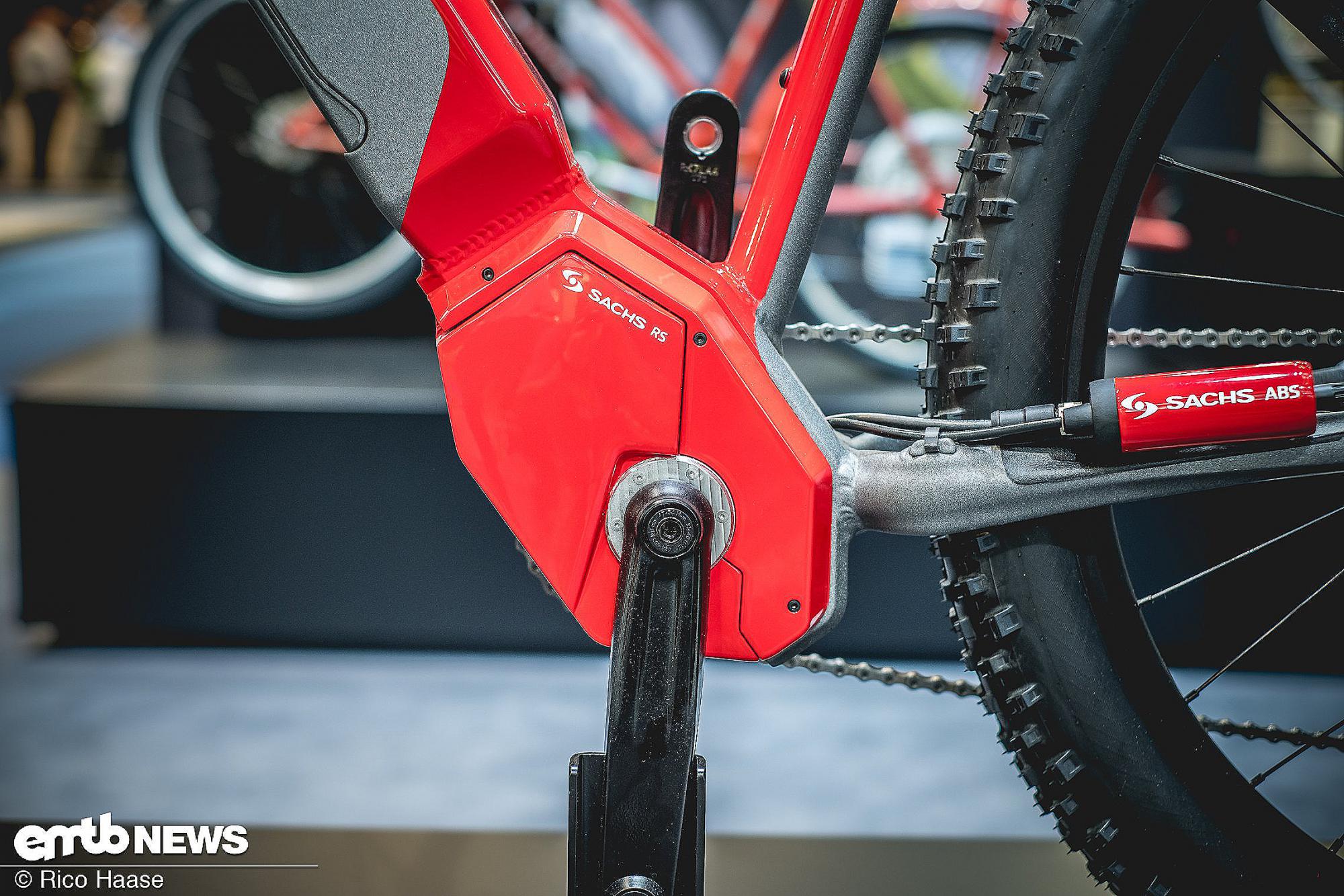

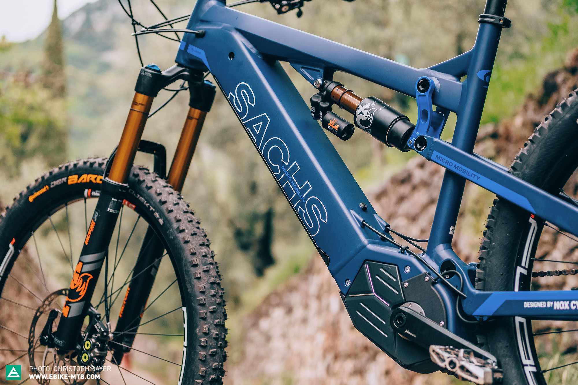

#28

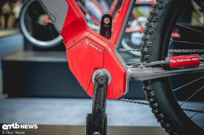

SACHS RS https://ebike-mtb.com/en/first-ride-sachs-rs/
в разрезе
+ ABS O_O

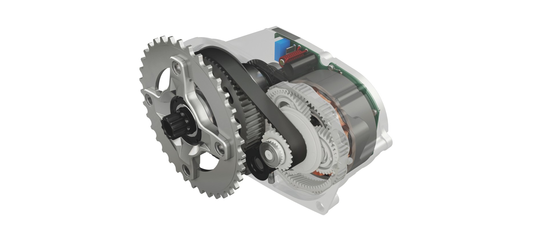

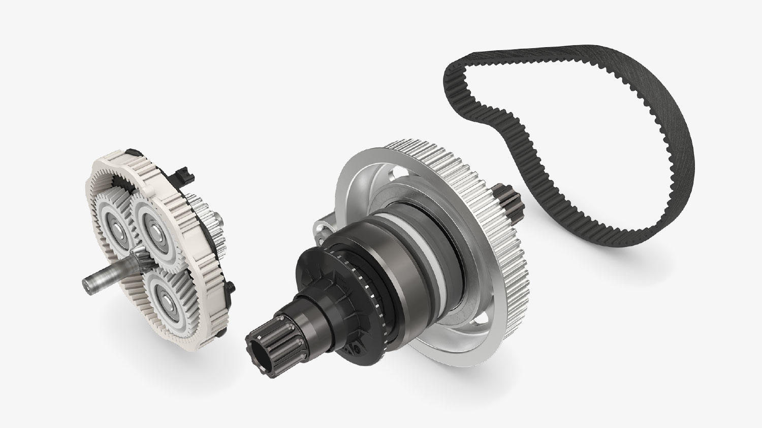

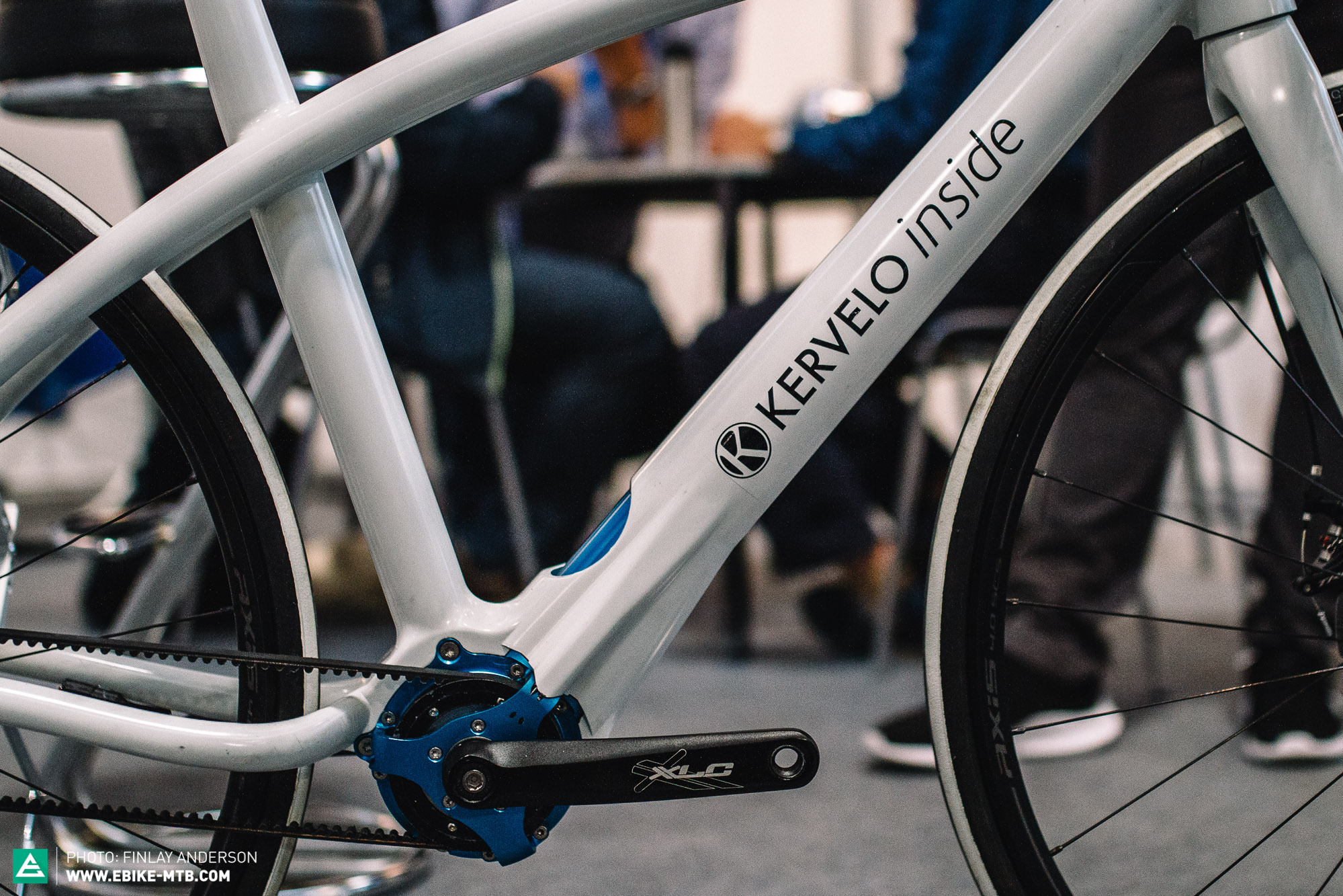

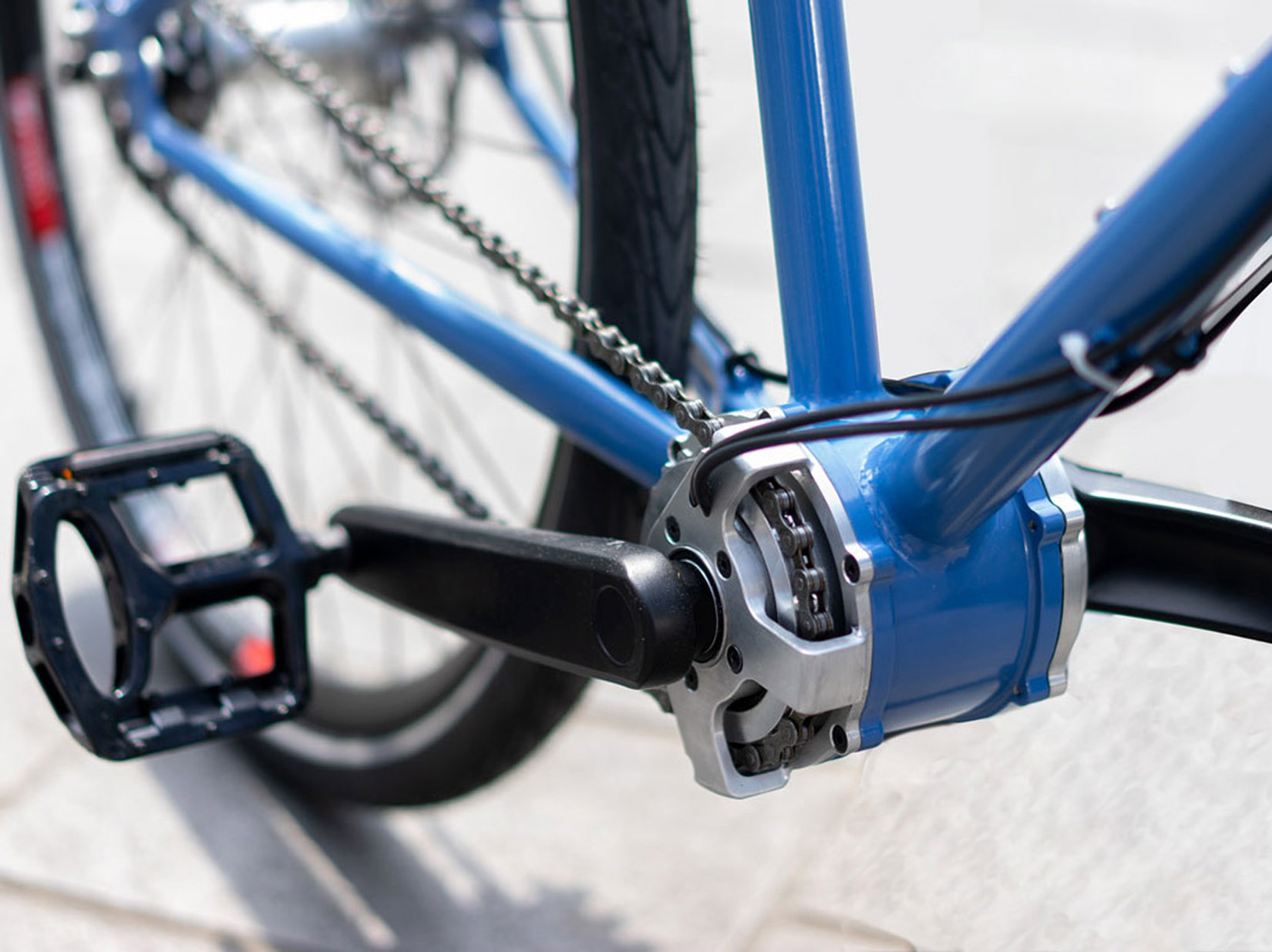

Kervelo - gearbox and integrated Electric Motor for e-bikes
- optimized drivetrain
- native integration of electric motor and transmission
- high reliability with low maintenance
- light & compact
- 4, 6 or 12-speed versions
И коробка передач применима без движка:

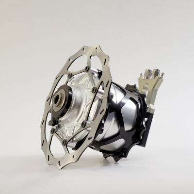

Планетарка Kindernay XIV за $1172 https://kindernay.com/
Конкурент Rohloff A12 (которую не купить) под Thru Axle (и любую другую ось) специально для eMTB
