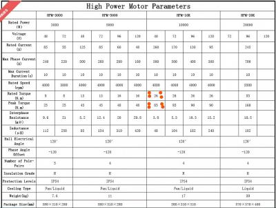

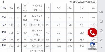

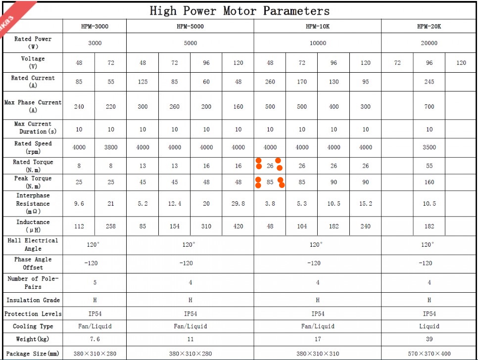

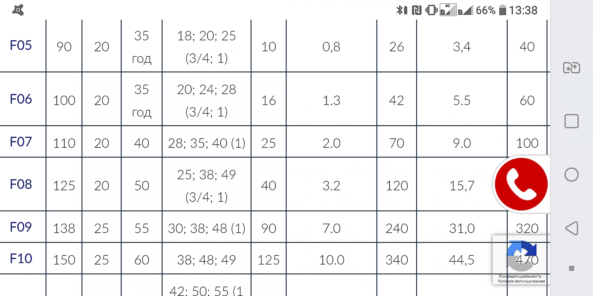

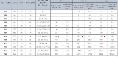

Макс момент моего мотора 85нм.... Сколько там у сцепы в даташите?
номинал
вообще 25

Цитата: madeingrey от 23 Окт. 2020 в 15:35Макс момент моего мотора 85нм.... Сколько там у сцепы в даташите?
Какая скорость зацепления сцепления? Какие были обороты мотора? Скорее всего обороты были недостаточны для полного зацепления, сцепа проскальзывала и результат совершенно предсказуем.

Цитата: Balor от 23 Окт. 2020 в 15:49Какая скорость зацепления сцепления? Какие были обороты мотора? Скорее всего обороты были недостаточны для полного зацепления
Если верно понимаю это скорость начала срабатывания сцепы .. мощность мотора рядом а режимы видно сверху таблицы
