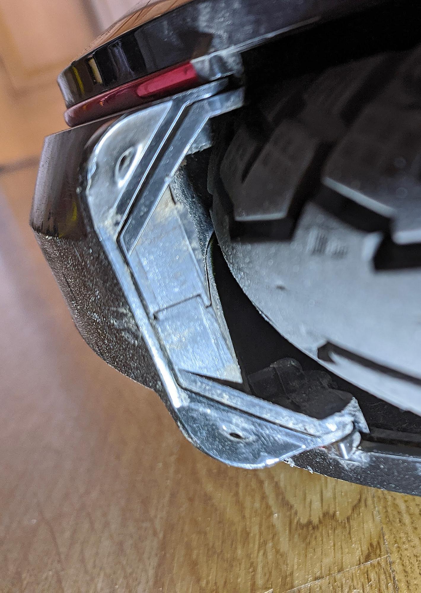

Про гидроизоляцию : в обзоре стык половин корпуса, в колёсном "отсеке" , промазан герметиком. На моём колесе такого нет. Плюс, само мотор колесо другое.

Цитата: gfksx от 12 Июль 2020 в 12:56Про гидроизоляцию : в обзоре стык половин корпуса, в колёсном "отсеке" , промазан герметиком. На моём колесе такого нет. Плюс, само мотор колесо другое
В обзоре показан верх колеса с герметиком. Нужно снимать мотор и смотреть как там с гидрой, в самом низу, как на фото, смысла в герметике нет.
