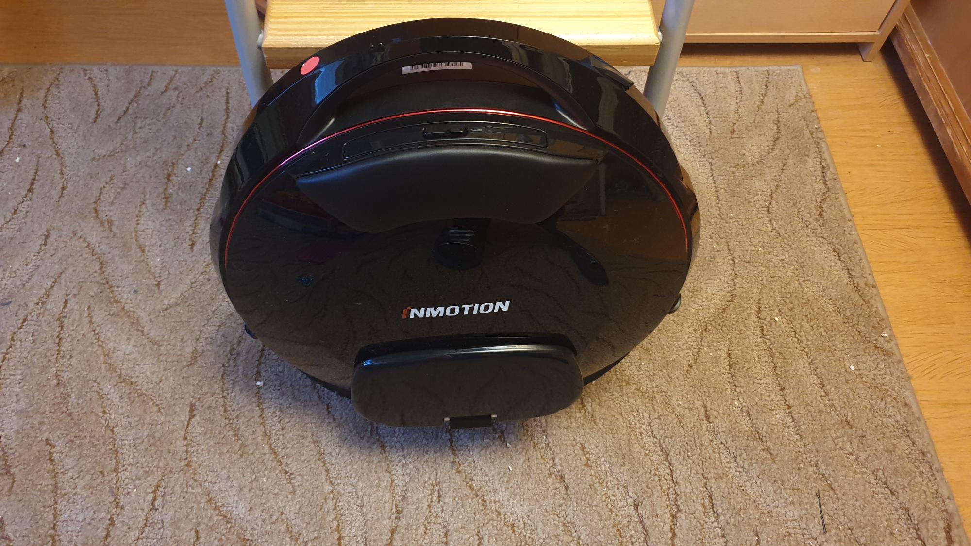

Тоже наконец дождался предзаказ v8f.
Прокатился 10 км, пока выводы по езде делать рано, привыкаю  после v8. 4 месяца не катался. Так что первое впечатление возможно изменится со временем.
Ощущение от покрышки другие, она помягче. У  меня на v8 стояла кастомная 2.125, антипрокольная Носорог, от kingsong 16. Пока привыкаю, выводы делать рано.
По корпусу уже есть минусы для меня, верхние подушки выступают и давят на голень, ноги приходится ставить на край педалей. Возможно они зря их сделали не съемными. Если лапшу приклеить, будут еще больше выступать. А без защиты повредятся при первом падении колеса и будут выглядеть убого.
Сейчас колесо в процессе установки защиты корпуса, потом покажу что вышло. Пока  поезжу как есть, но штатные подушки возможно заменю на лапшу, если их получится снять не повредив.

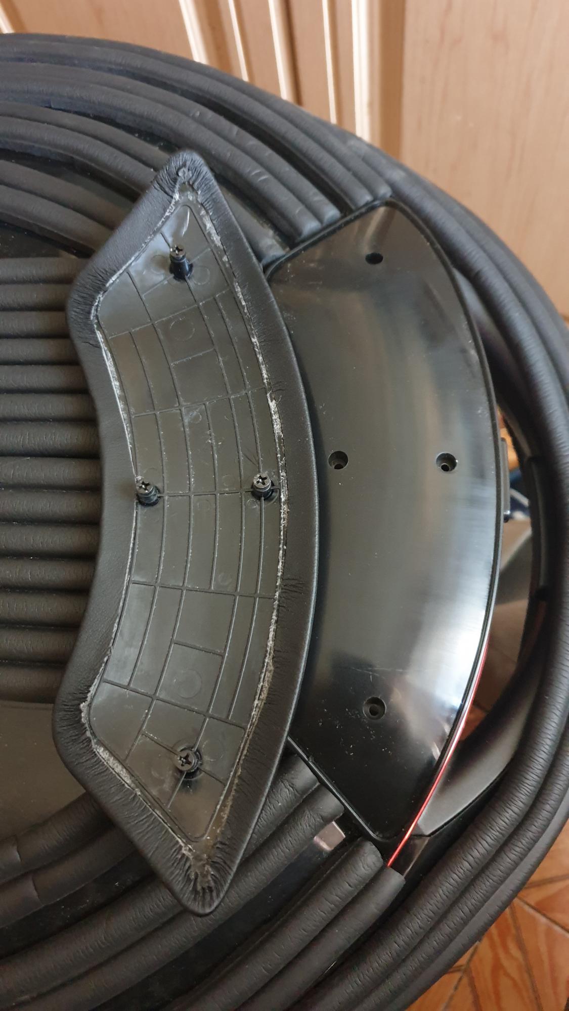

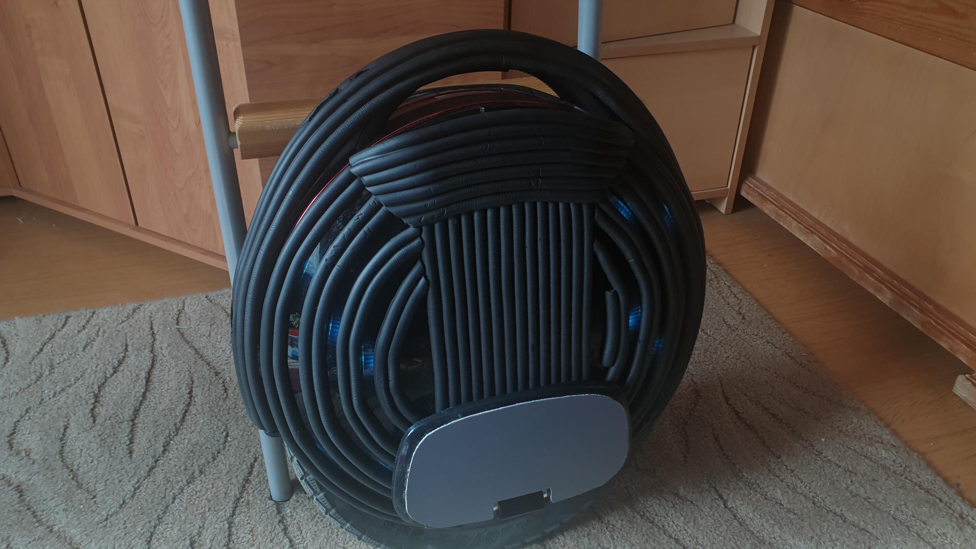

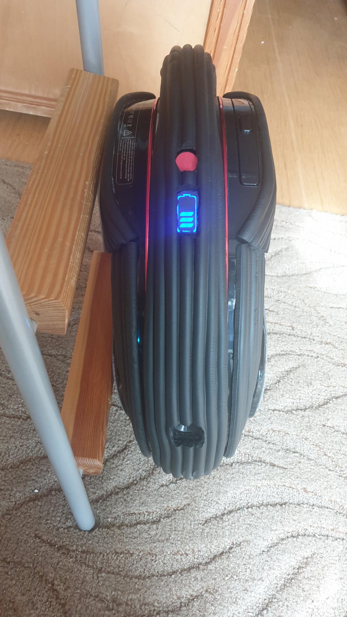

Снял родные подушки, стало лучше. На самом деле они сменные, из пластика, с тонким мягким покрытием обтянутым кожзамом. Держатся на саморезах. Создают ненужный габарит. Лапша будет помягче :-)
Ну и обклеил лапшой, как предыдущее v8. На педали наклеил тонкий пластик, жаль закончился черный.
Подушки теперь не выступают, идеально!
Путешественник
Отличный дизайн защиты. Собираюсь жену научить. Так же обклею.

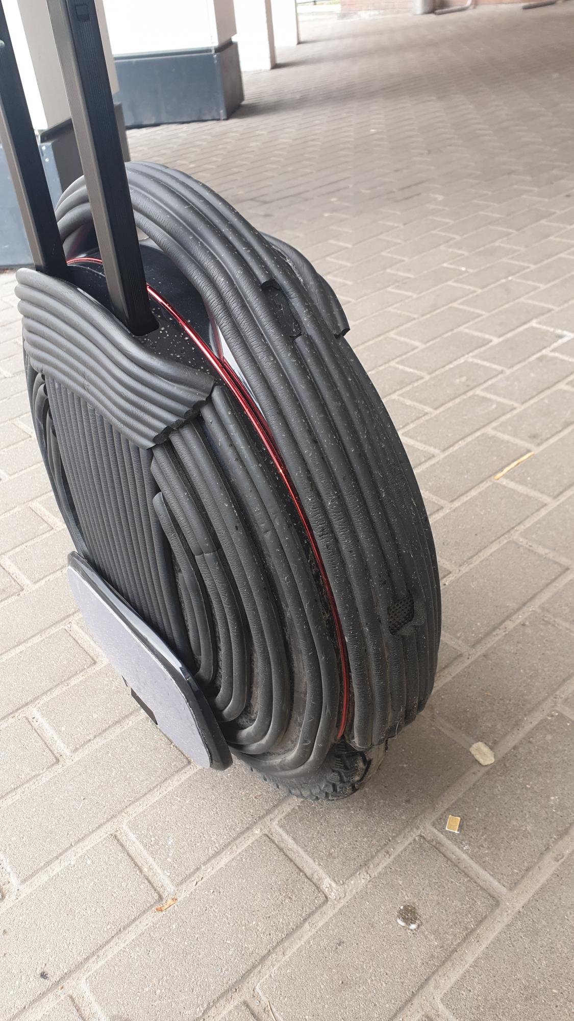

Выявился еще один недостаток, после поездки по мокрой дороге. При езде по лужам, будут мокрые штаны, нужно делать брызговик.
В отличие от v8, колесную арку немного укоротили. Я это еще в метро заметил, колёсная арка стала выше ступенек эскалатора.
Gendalf
Ее не укорачивали, просто подняли выше над колесом, поэтому и колесо больше брызгает.
