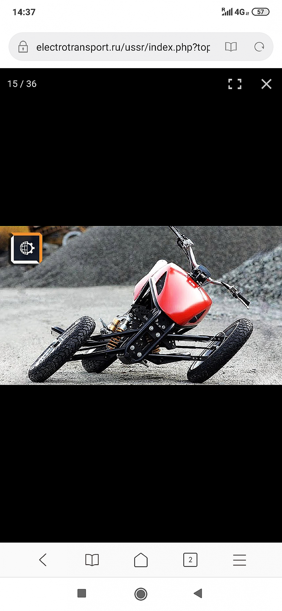

Следующее детище будет либо 3wd, либо 4wd. Задняя подвеска будет точно такой же, только в пропорциях побольше, а передняя, наклонная, как у i-tank.

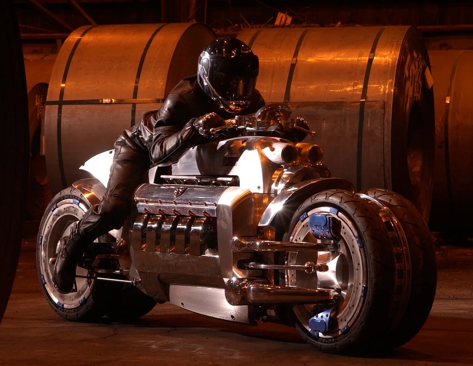

Конструктив задней подвески довольно интересен, тем более на самокате. Всё же рискну поделиться соображалкой, может и окажется полезной. Пружинные аморты весьма тяжелы и по части амортизации довольно специфичны, плюс вес рычагов подвески и т.д. Вот и думаю, а не проще ли было ставить сдвоенные мк (как на мотоцикле томагавк) а не разнесенные, причем с пневмоаммортами что имеют общую сообщающуюся воздушную линию (металлический тройник из двух фитингов по сторонам и одного нипеля в центре) ? В таком случае можно было бы отказаться от массы лишнего железа а распределенное давление с учетом проходимости по магистрали (нужный диаметр шлангов высокого давления или чего то подобного) могло бы запросто очень сильно облегчить конструктив, стали бы не нужны тяги и всякие линки, и без них не было б дисбаланса в поворотах или разнице отбоя задних колёс (расстояние минимальное) , ну и сами пневматические аморты пушинка в сравнении с пружинными. Да и сдвоенная подвеска эстэтически мне нравится гораздо больше. Делать такую же спереди не знаю стоит ли, но то что смотреться будет феерически, это факт, да и устойчивость будет отличной!
arthuru
чтобы такая подвеска быстро отрабатывала придется ставить шланги огромного диаметра
по мне так идеальный вариант для сдвоенных колес это эластомерный торсион как на дуяльтронах и г-бустере
a.l.e.x.100
Эластомерные узлы сложно сделать легкими, хотя и есть свои идеи, и да, с ними ездить будет сносно разве что по прямой. По поводу диаметра сообщающего шланга, не думаю что диаметр нужен большой, просто потому что на кочках Быстрый отбой мк максимум см3 а на самом аморте вдвое если не втрое меньше. При повортах заваливание не происходит ударом, а идет Медленно в отличие от отбоя самих мк, да и давление в амортах приличное. И не забывайте что в случае сдвоенных мк те рядом стоят, а значит не будет дискомфорта. Естесственно что все может подтвердить или опровергнуть эксперимент и практика, но почему то уверен что будет все отлично. Два контроллера конечно накладно и сложнее, зато охлаждение и езда по кочкам гораздо комфортнее чем одно огромное мк с широкой резиной, отбой будет распределенным, да и подкачивать-регулировать аморты будет проще.
