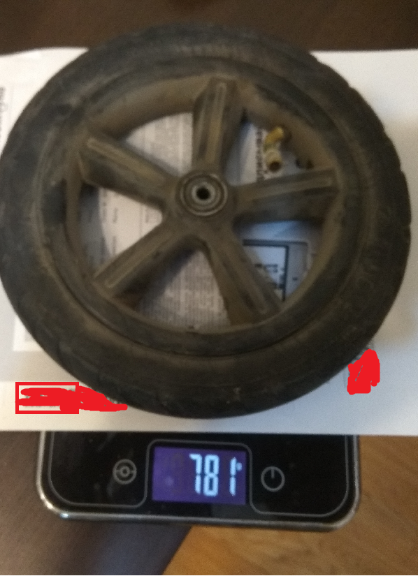

Итаааак  :-)
Поменял ось только к отбою ближе. Заодно взвесил.
Вот столько весит задутое (781 г.)

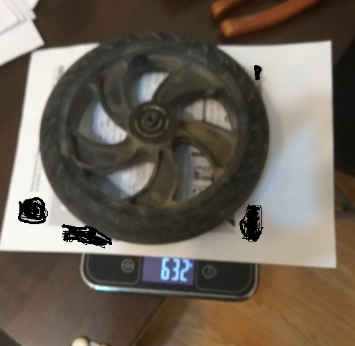

Решил ради прикола взвесить стоковое и немного прифигел   O_O
Вот столько весит стоковое (632 г.)
Всего около 150 г. разницы получается, даже не в килограмм :) А я еще и думаю, что особо разницы по весу не заметил по лестницам таская   ;-D
Как понимаете, взвесить незадутую пневму мне не удалось. Как и не удастся доложиться о колбашении после смены оси.
