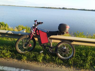

[user]KupPo[/user],  Вес 70 кг я называю его питбайком, комплектуха кроме рамы мото, колеса вилка, тормоза мото.
[user]Statik[/user],  Нормальные производители электро мото почему то не используют МК, глупые наверно. и да я знаю что такое дальняк. скорость конечно не впечатляет, но у меня не сильно емкая батарея
вот так выглядит

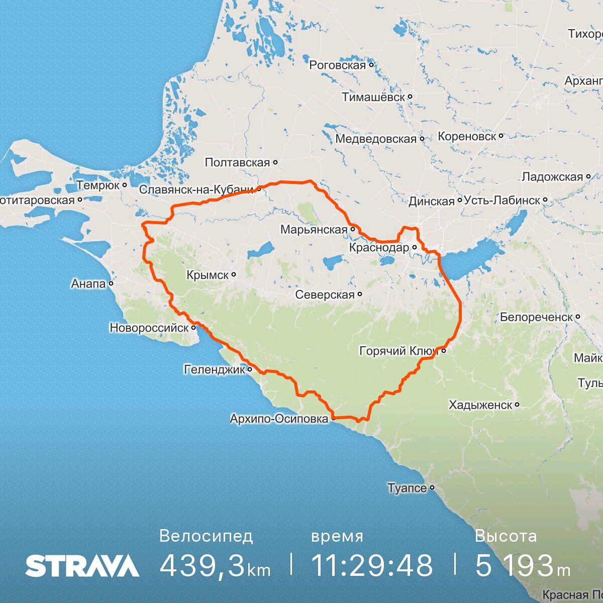

[user]Statik[/user], вы хотели сказать на средней скорости 50 км/ч? Потому что я вот вчера прокатился в основном 80 км/ч шел под конец в пробке тошнил по этому средняя упала https://strava.app.link/vA4uwYJtUY
Про змея не корректно у него 20 кВт если не ошибаюсь. Какие конкретно Вам предоставить доказательства?

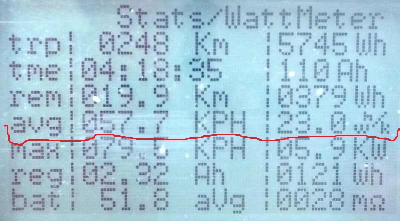

[user]drossel[/user], Ну хорошо,давайте оппонировать в вашем ключе-я живу и ездию в горном городке(были в Ялте,видели рельеф в натуре?) и говорю-шпарю на вси гроши в районе 75-80км/ч.,аккум 3 кВт ёмкости,проезжаю около сотни км.,тоись расход 30втч./км и всё это на МК и...оно не греется,иначе я бы давно пересел на "сказочный" мид.
Вот что вам ещё предоставить,какие доказательства того, что это правда?
И заметьте-у меня нет гири вместо аккумулятора.

[user]drossel[/user], То сверху не моё,это то,к чему нам надо стремиться.
А теперь о вашем,по моим грубым расчётам вы едите на своём МИДе на средней скорости 37км/ч и расходуете 25вт.ч./км.,а теперь смотрим как на такой же батарее,с такой же   приблизительно скоростию едут на мотор колёсике:
https://electroavtosam.com.ua/forums/viewtopic.php?f=46&t=1196&start=30
То ись-вы проехали 191 км пути,а он ни много ни мало-450,это если я правильно прикинул,могу и ошибаться,математика немоё,виноватт))).
