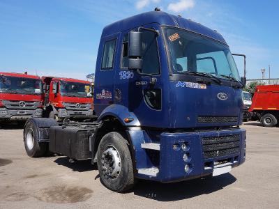

забористая,хваткая дурь. :laugh: я горный када увидел на форд карго,ржал до слёз,енто тягач седельный который сам себя не везёт.

Лодочник_А
Цитата: Сергей373 от 23 Март 2020 в 15:28
    вообще о чём речь?
О горном тормозе седельного тягача Форд карго.За кабиной он на кардане.
