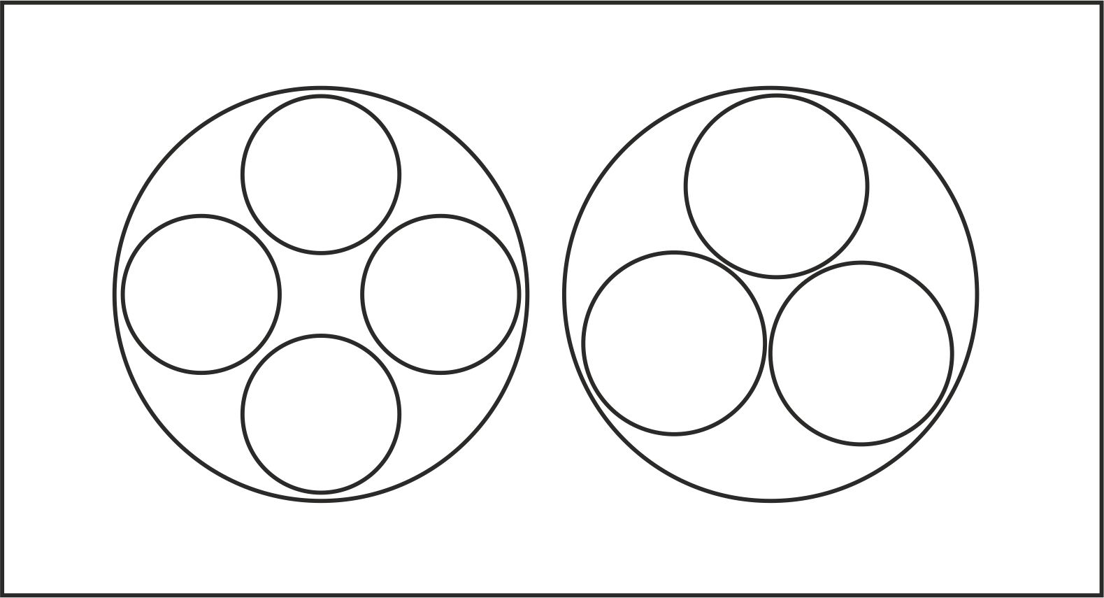

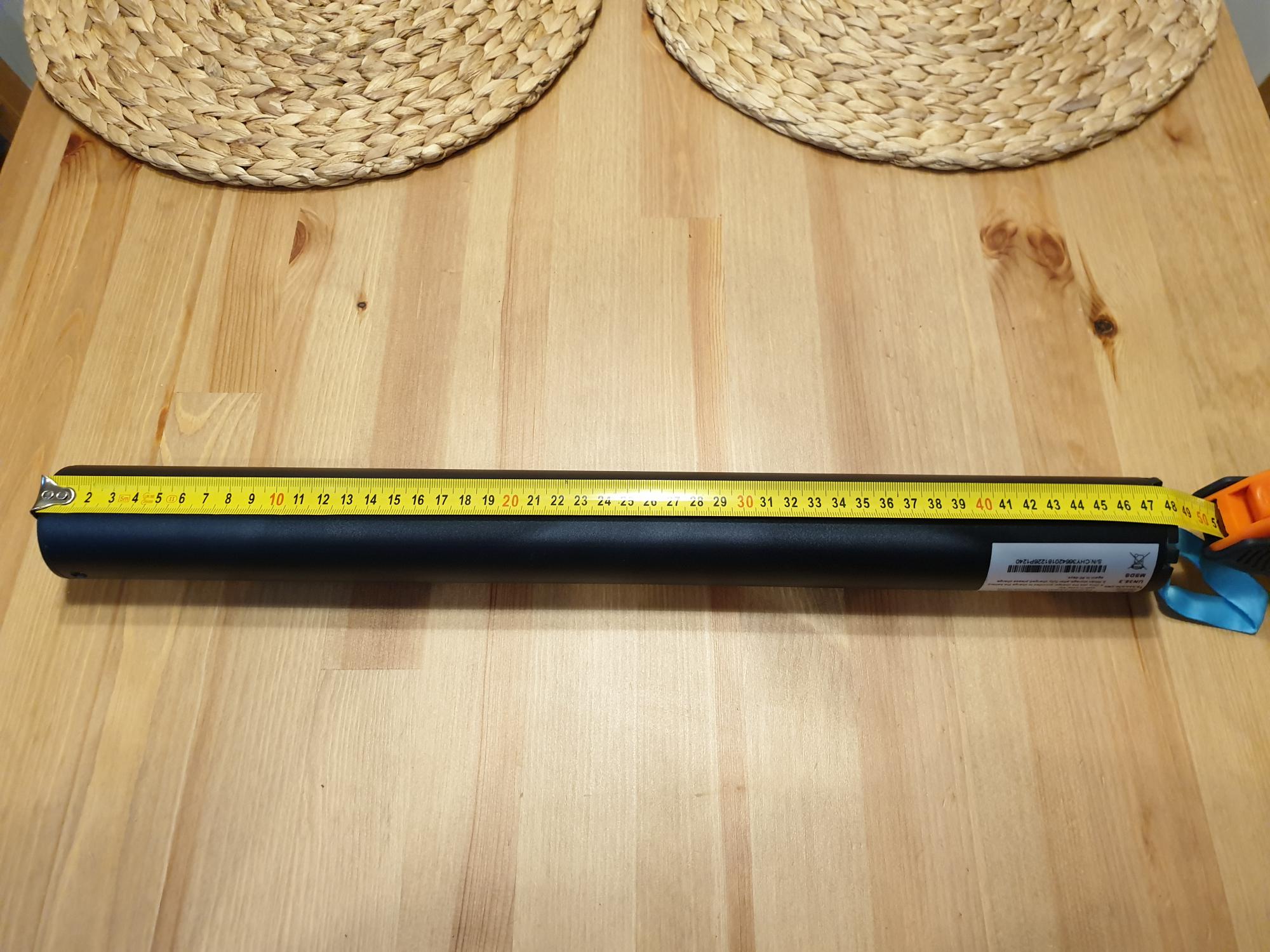

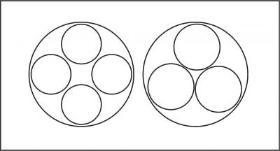

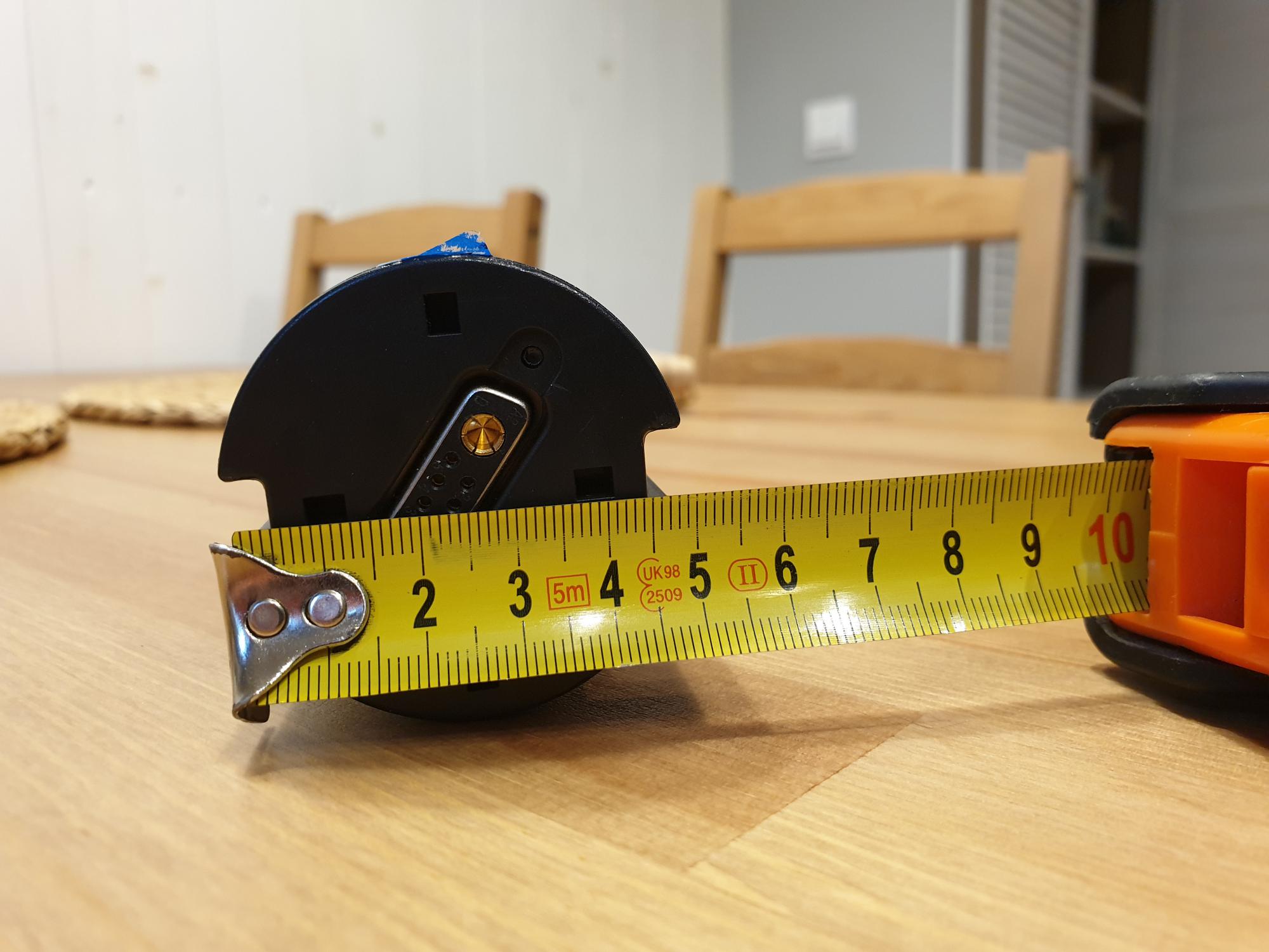

Цитата: rapier от 06 Авг. 2019 в 19:46Вот:
Странная батарейка... При таких размерах, там либо 28 банок 18650 в конфигурации 7S4P, либо 21 банка 21700 в конфигурации 7S3P.
Что дает нам батарейку напряжением 24 вольта (29.4 при полном заряде) с максимально возможной емкостью 12-13.2 амперчаса, это если из своих банок делать, стоковые скорее всего по 2200 махов в лучшем случае.

Судя по инфе с сайта батарейка 5/6,4 ач, следовательно там 10s2p 18650. А судя по безымянному бренду (с наклейки) — самые что ни на есть дешёвые ячейки, как в куге (бренд, кстати, тот же) — там сейчас нередки такие сборки на 5,2ач
Имхо
ЗЫ не забываем, что в этот размер ещё бмс вписать надо
