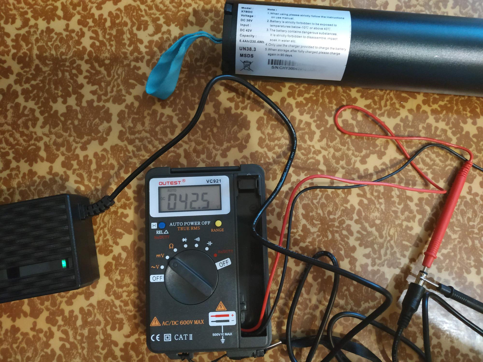

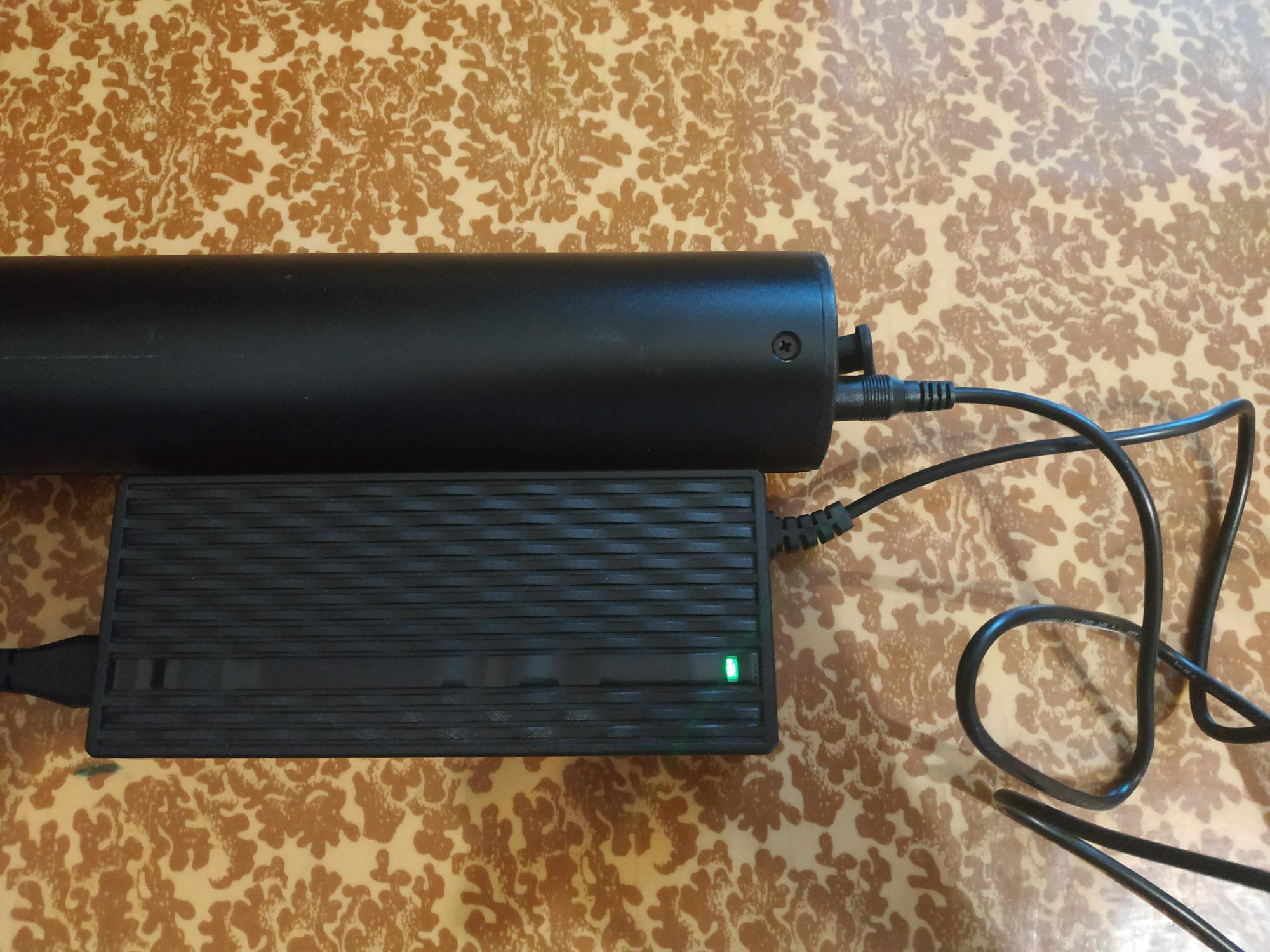

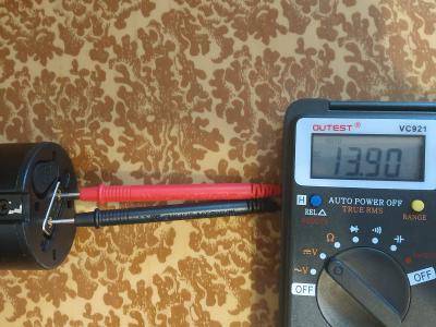

Цитата: rapier от 07 Авг. 2019 в 06:1542V 2.0A
Здравствуйте коллеги !
Какое напряжение на клеммах полностью заряженного аккумулятора должно быть ?
У меня что, неисправность ?
Но самокат не ругается и ходко везет 90кг, но на небольшое расстояние, до 5км на 3-й скорости.
Дополню.
Написал дорогим китайским друзьям.
Оперативно получил ответ:

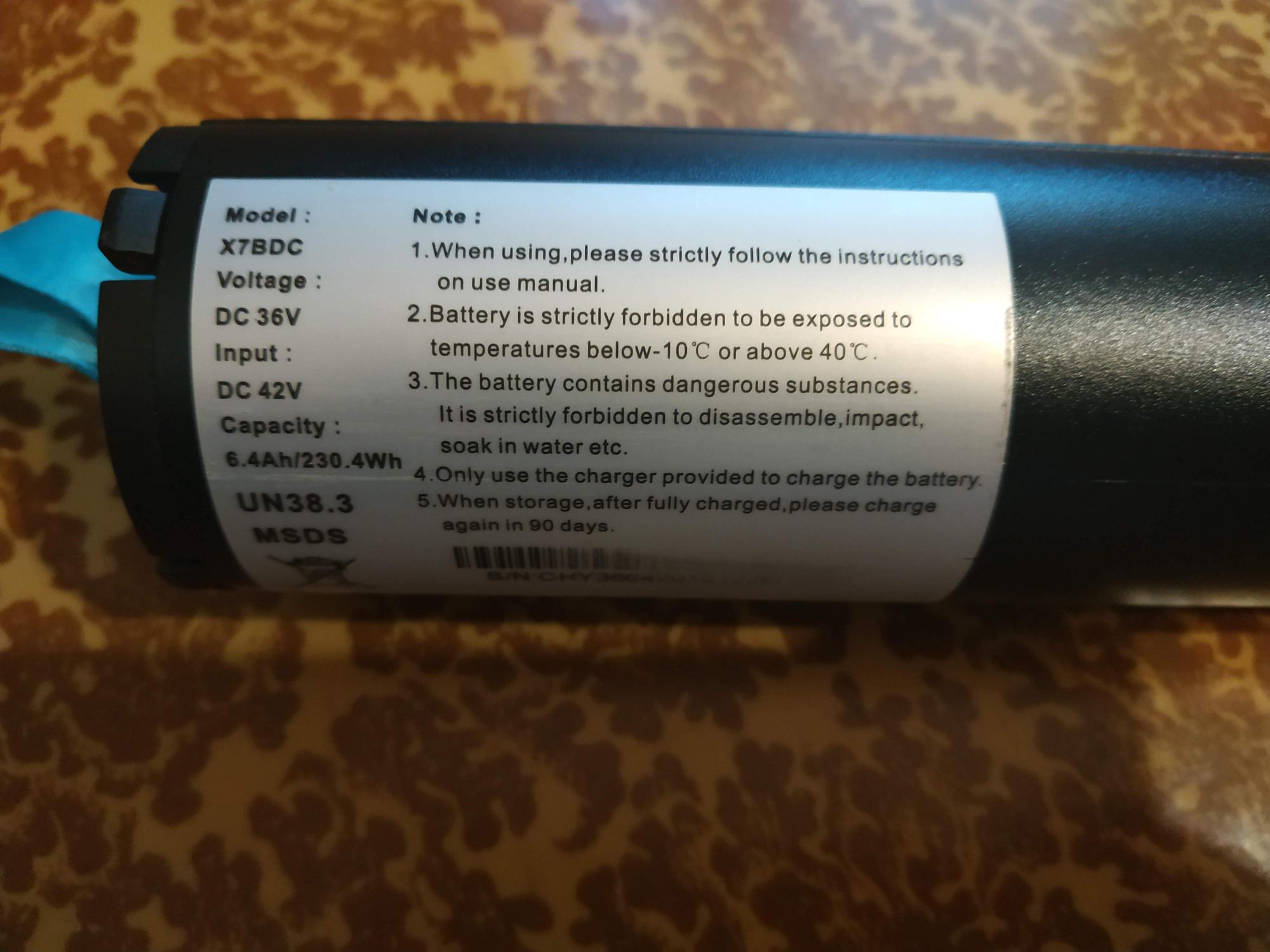

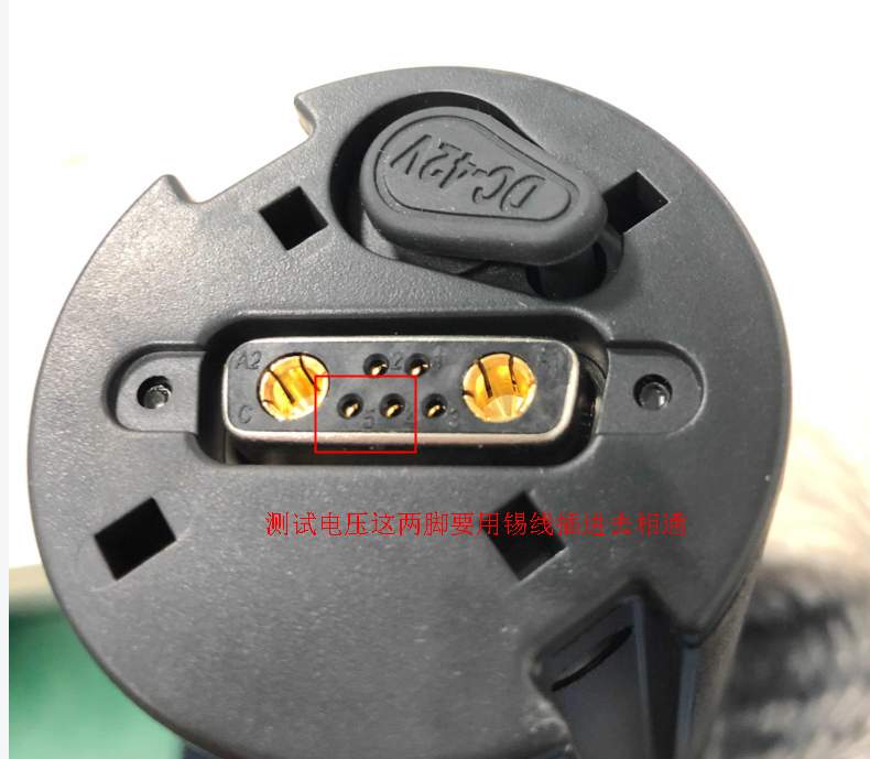

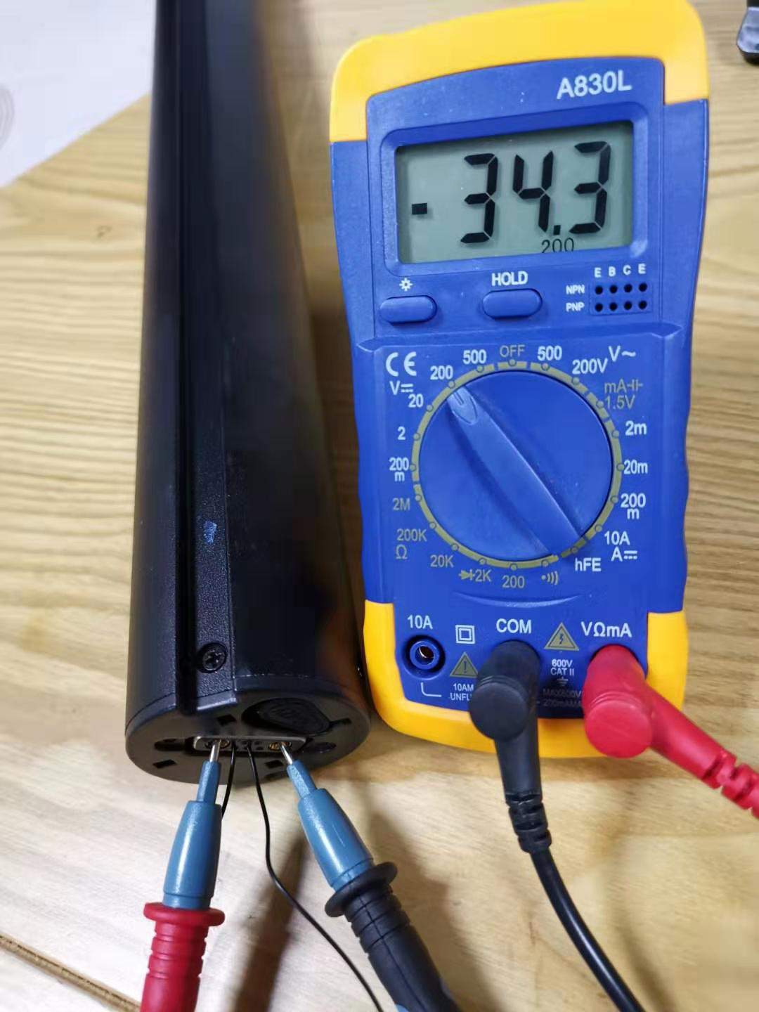

"Dear Nice to meet you , this is Anna from HX
The pictures show your battery is 6.4ah , it's panasonic 36V
When you testing the V of the battery , need connect 4-5 via older wires "
Thanks and Regards
Anna Shan Shenzhen Huanxi Technology Co,.Limited ADD: 4/F,MakerSpace, Hualian Industrial Zone,
Huaning RD.,Dalang ST., Longhua, Shenzhen , China. (Whatsapp & Cell phone& Wechat: 86-135 1065 2546
Skype: hxscooter010
Mr. Heinz

АКБ заряжается 4 часа, ну может 4,5 часа. Спускать по пандусу вниз - удобно, поднимать вверх - не удобно, вывешивается, бьёт по ногам. На АКБ надпись: от минус 10 до плюс 40 градусов можно пользовать. По пробегу - мнения разные, я вот 90кг на 5км только, а кто то и по 10-12км наезжает, но вес тут конечно критичен, если 50-60кг то вообще без проблем. Колеса бескамерные, заливать в них что либо - без понятия, сам ничего не заливал, но по стеклу/щебню строюсь не ездить. Если имеете на руках тестер/вольтметр - тыкните пожалуйста в клеммы АКБ, а то неоднозначные результаты:   https://electro.club/forum/Hx_x7&page=4
Mr. Heinz
Про АКБ писал же кто-то, что напряжение понижается с 36В до 13В из-за того, что батарея извлечена из самоката. Якобы там встроенная плата этим управляет.

Насчет "писал" - не видел, только видюшка была где вскользь про это упоминалось, но да вот и разъяснение от производителя. Голимый HX X7 с 8" колесами. Да, я видел сообщения о ~20км при 100кг и меня они печалят... Но что есть, то есть. На второй скорости ~15км/ч у меня, но Вы уже поняли, что мой экз. не айс. На третей - до 27км/ч выжимал по прямой. А особо крутых/долгих гор у нас нет чтобы скорость и рекуперацию проверить. Да как я понял с рекуперацией на нем тоже не все гладко, непонятно где рекуперация, а где уже сработка заднего тормоза.

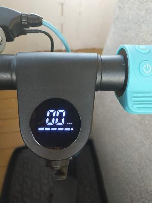

PS. Подскажите, кто в курсе, за что отвечают настройки P3 и P4 в меню.

PS: не увидел тут описания настроек самоката, из опыта обнаружил, что
P0 - переключение км/ч и миль/ч на дисплее;
P1 - старт с толчка ногой (по ощущениям с 5 км/ч) и с места;
P2 - вкл/выкл круиз-контроля (включается после 6 с нажатия газа);
P3 - расчет скорости исходя из диаметра колес 8 или 10 дюймов;
P4 - ограничение по максимальной скорости (FF - без ограничений, далее с шагом 5 км - 25, 20, 15, 10).
