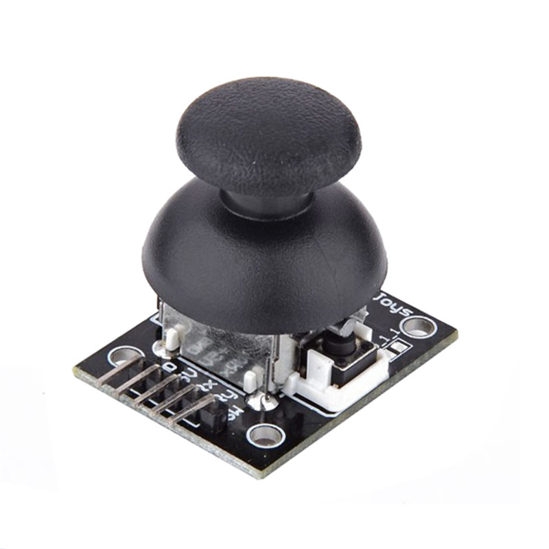

Появился проект "Инвалидная коляска и гироскутер с джойстиком"
На порту сейчас имею прошитую уже плату от темы  https://electrotransport.ru/index.php?topic=59293.new#new
Есть дисплей 128х64 oled i2c.
Джойстик для проектов Ардуино.
Плата Arduino Uno.

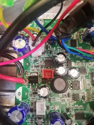

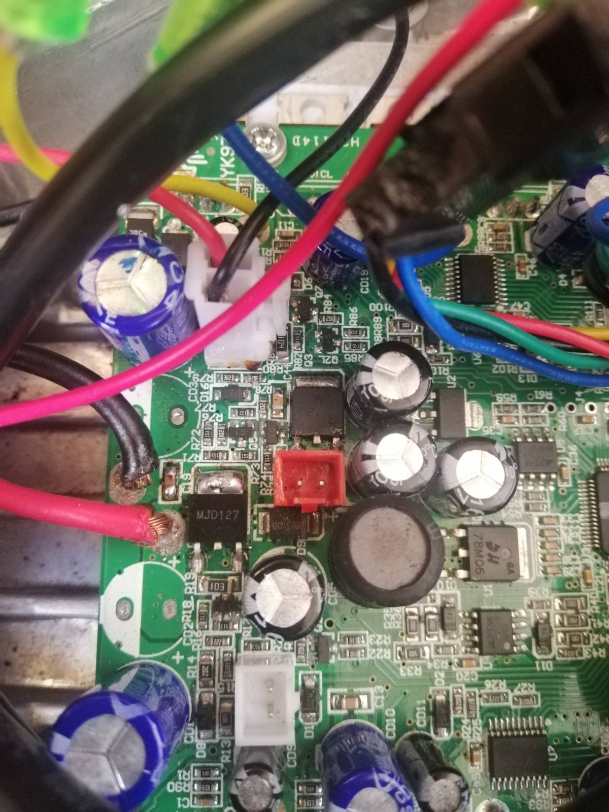

Залил скетч на uno, подключил к плате и у меня автоматически запустились двигатели на гироскутере. Используя 13 пин на Uno, зеленый провод от гироскутера и землю. Подключил джойстик из темы, на A0, A1. Джойстик не реагировал совсем. Питание правда для теста использовал от пк на ардуино.
Что я делаю не так? =( Помогите ребят. смотрел много тем на данную тематику. Не чего не мог найти нормально =(

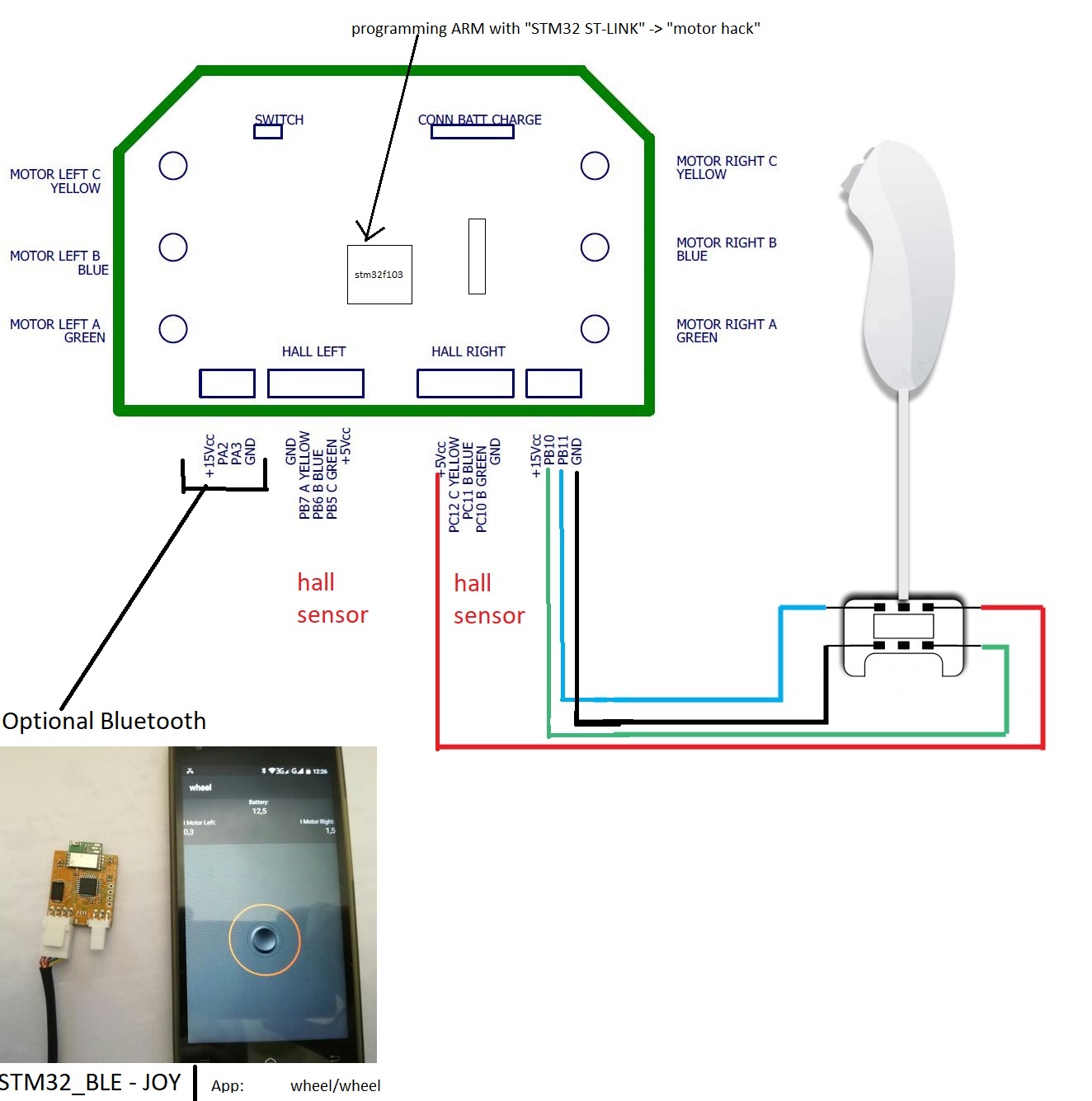

а dc/dc преобразователь с 5 вольт в 3 вольта поставили на uart дело в том что rx tx на stm32 3.3 вольта а арда дает все 5 вольт?
Александр91
Да, я подключал пока от пк. Там 5 вольт.можно же использовать 3.3 вольта от разъема для прошивки. но куда его на ардуино подключать? в какой пин?
verial
Александр91
verial
вы ее конфигурировали под uart или взяли так по умолчанию?
и скиньте сюда ваш скетч.
Александр91
по умолчанию

verial
там в конфиге есть строчка : //#define CONTROL_SERIAL_USART2       // left sensor board cable, disable if ADC or PPM is used! там надо убрать // что бы работал uart/
Александр91
Можешь пожалуйста скинуть готовую прошивку. Буду очень признателен.
verial
#9
дело в том что у них щаз программа работает с тремя видами управления нунчаки, ppm и аналог.
они щаз переделывают uart в другой протокол и я тоже завис с ихнем управлением.

если использовать данный скетч. он под ppm
то и прошивку в гироскутер надо делать под ppm
вот:
// ############################### INPUT ###############################
// ###### CONTROL VIA UART (serial) ######
//#define CONTROL_BAUD       19200    // control via usart from eg an Arduino or raspberry
// for Arduino, use void loop(void){ Serial.write((uint8_t *) &steer, sizeof(steer)); Serial.write((uint8_t *) &speed, sizeof(speed));delay(20); }
// ###### CONTROL VIA RC REMOTE ######
// left sensor board cable. Channel 1: steering, Channel 2: speed.
#define CONTROL_PPM                 // use PPM-Sum as input. disable CONTROL_SERIAL_USART2!
#define PPM_NUM_CHANNELS 2          // total number of PPM channels to receive, even if they are not used.
// ###### CONTROL VIA TWO POTENTIOMETERS ######
// ADC-calibration to cover the full poti-range: connect potis to left sensor board cable (0 to 3.3V) (do NOT use the red 15V wire in the cable!). see <How to calibrate>. turn the potis to minimum position, write value 1 to ADC1_MIN and value 2 to ADC2_MIN. turn to maximum position and repeat it for ADC?_MAX. make, flash and test it.
//#define CONTROL_ADC                 // use ADC as input. disable CONTROL_SERIAL_USART2!
