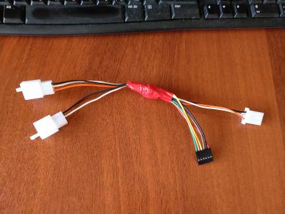

Залил термоклеем. Термоусадки нужного размера не нашлось. Пришлось использовать изоленту. В итоге конечный девайс выглядит вот так:
Провода можно было покороче сделать, но одной только рабочей рукой мне это очень сложно.
Сильно хочется покататься, но придётся ждать ещё минимум месяц. Пока что приходится крутить колёса самоката вхолостую (

ArtDen
hruma, а какой контроллер? Получается для твоего контроллера мой девайс бесполезен

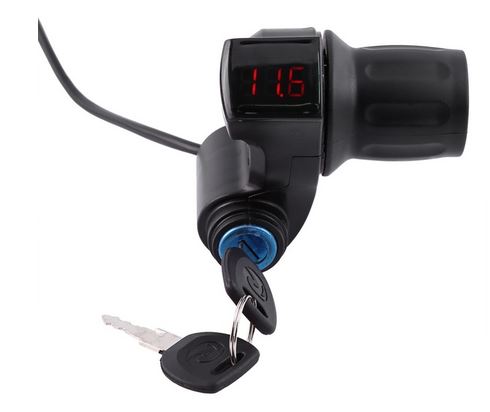

ingener
Да вы что, какие прошивки-контроллеры?  :-)
Проблема решается (по крайней мере, в данной ручке газа)
- простым изменением положения  датчика.
Он там вставлен в паз и залит термоклеем, который спокойно отковыривается.
Далее нужно осторожно двигать датчик в пазу, добиваясь того, чтобы при малейшем повороте ручки  мотор начинал потихоньку крутиться.
Изначально же  мотор ждет некоторого угла поворота, потом резко подхватывает.
Регулировка положения очень точная, буквально доли мм.   влияют на характеристику.
Переделал так уже две ручки. Тоже было неудобно ездить (подрывало резко на старте)

ArtDen
ingener, ты просто не прочухал фишку. С такой переделкой самокат не просто стартует без рывков, но и ещё диапазон ручки газа от начала до примерно половины позволяет ездить по тратуару с комфортной для тратуара скоростью (при этом не надо переключаться на 1-ю скорость).
Вот похожая тема, но там дорабатывался курок, который стоит на экране контроллера: https://electrotransport.ru/index.php?topic=59200.0
Там подробно расписаны все преимущества
ssilk
Цитата: ArtDen от 24 Июль 2019 в 11:25ты просто не прочухал фишку.
Вы не совсем правы...) Коллега в "фишках" значительно лучше разбирается...) В 90% случаев проблема резкого старта/малого диапазона, это МЕХАНИЧЕСКАЯ проблема.
Все, что нужно для получения адекватного сабжа - заменить магнит и отъюстировать датчик Холла... Пример: Самокат куго С3, у кого то газ плавный (как у меня) и длинный, а у кого то - короткий и резкий. Проблема короткого и резкого газа решается переустановкой пластиковой части курка с магнитом. Длина магнитов тупо разная.
Лично мой самокат легко может ехать среди пешеходов на скорости 2 км/ч, быстро и плавно ускоряться в "окнах" до 20+ км/ч и шпарить по прямой до 35 км/ч, и все это на одной скорости (ограничение мощности 80% от номинала).

ArtDen
Я прекрасно верю, что проблема решается механически переустановкой магнита на другой или сменой датчика холла с линейного на нелинейный.
Но. Человек пишет, что достаточно просто сдвинуть датчик. В это я не верю.
ArtDen
Ещё прикол в том, что заказал себе новый курок газа. Есть вероятность, что у него будет нелинейный начальный участок и, соответственно, комфортная низкая скорость. И тогда мой девайс на микроконтроллере мне вообще не понадобится ))
ssilk
Цитата: ArtDen от 24 Июль 2019 в 21:38достаточно просто сдвинуть датчик. В это я не верю.
Коллега [user]ingener[/user],  не единственный, кто это делал... Как минимум еще два человека делали это специально(с фото, графиками, измерениями и т. д.), еще куча владельцев дешевых самокатов делает это вынужденно. Китайцы лепят датчики как попало, бывает вообще полдиапазона это мертвый ход, но после правки все становится лучше... Основной посыл такой: Чувствительная сторона датчика должна быть параллельна магниту.  Лучше если все три оси датчика будут расположены верно относительно силовых линий магнитного поля.
И это, не просто сдвинуть, а отрегулировать положение в пространстве...)

ssilk
Цитата: ArtDen от 24 Июль 2019 в 22:24заказал себе новый курок газа
Я себе такие брал, и на газ и на тормоз... https://ru.aliexpress.com/item/32907768205.html
Если хотите, могу завтра померить диапазон напряжений на выходе. Правда у меня мультик самый дешевый, не слишком точно получится...

hruma
Жду результата)
Добавлено 25 Июль 2019 в 05:15
Я ведь правильно понимаю, что если курок позволяет выжимать диапазон от 0.8 до 4+ , то никакая переделка ему не нужна?
