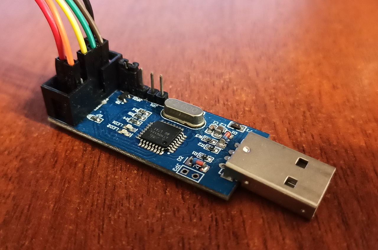

Это что-то не то. У меня вот такой:
Татос
[user]ArtDen[/user], большое спасибо, заказал такой и тестовый зажим SOP8 8-контактный к нему. Если вас не затруднит, опишите пожалуйста процедуру прошивки, для совсем чайника в этом деле.

Цитата: Татос от 06 Июль 2020 в 17:21Если вас не затруднит, опишите пожалуйста процедуру прошивки, для совсем чайника в этом деле.
Да вроде там всё автоматизированно. Надо подключить программатор, поставить драйверы, убедиться что устройство программатора определилось с системе и запустить build-and-flash.bat
Там, правда, есть ещё одна хитрость. Надо сначала перевести микроконтроллер в режим с тактовой частотой 8 МГц. Иначе всё будет работать в 8 раз медленнее, т.к. по умолчанию микроконтроллер работает на частоте 1 МГц. Чуть позже добавлю в инструкцию как это сделать.

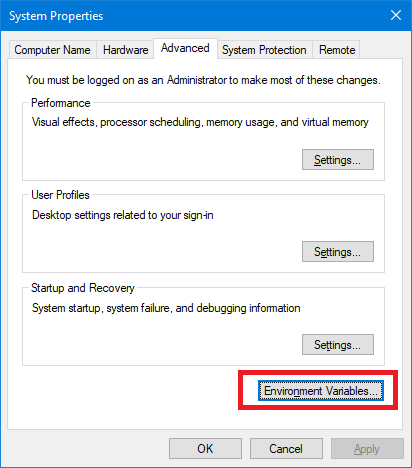

в Вашей инструкции написано:
"После того, как вы распаковали компилятор в папку на своём компьютере, надо дописать в переменную PATH путь к папке bin компилятора"
а где этот путь менять?
и как в итоге из этого файла прошивки сделать .hex ?
ArtDen
У меня вот тут меняется PATH:
.HEX-файл создастся автоматом рядом с файлом .bin
