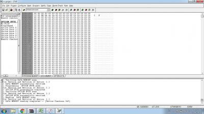

Замена и прошивка дисплейного модуля Kugoo S3
Автор xsergo11, 17 Июль 2019 в 20:36

[user]vlad-2015[/user], блин я всё понял)) затупил чуть

Будем ловить один лишний байт.
Попробуем первый костыль https://yadi.sk/d/pffKfmYB00zArg

[user]vlad-2015[/user], после перезапуска всё заработало вроде!!! выезжаю на тест

[user]xsergo11[/user], Все это очень странно. Интересно на сколько включений будет работать нормально... а пока пожарю пельмешки)))

[user]vlad-2015[/user], мммм пельмешки, тоже захотелось!!(( проехал 5 км - вроде всё работает, сравнивали показания со вторым исправным самокатом - показания идентичны, каких-то аварийных моментов не происходило,  - единственное, при включении круиза писк непрерывный, это так и должно быть?
Всю информацию по прошивке можно почитать в шапке https://electrotransport.ru/index.php?topic=58493.0 п.п. 20
Писк должен отключатся... щас поправим...
Вырезал пищалку https://yadi.sk/d/pffKfmYB00zArg

добрый вечер.а круиз можно отключить в контроллере. паяльником)))самик сыну купил.не нужная опция для него.насколько знаю про элвелики там должна быть перемычка.
vlad-2015
[user]Олег301[/user], в настройках можно отключить.

[user]Олег301[/user], версия прошивки дисплея какая, 1.0 или 1.1 ?

Цитата: xsergo11 от 19 Июль 2019 в 22:34соединение RX-RX
И разъединить кабель моторный (должен мотор на дисплее загореться красный), чтоб узреть что контроллер мк в дисплей отправит.
не помню.1.1 вроде.на днях дисплей раздавил.половина не показывает.спидометр и аварии не работают.вот и смотрю тут.зеленая плата дорогая.думаю на али желтую заказать за 1200.чип перекинуть с зеленой.
