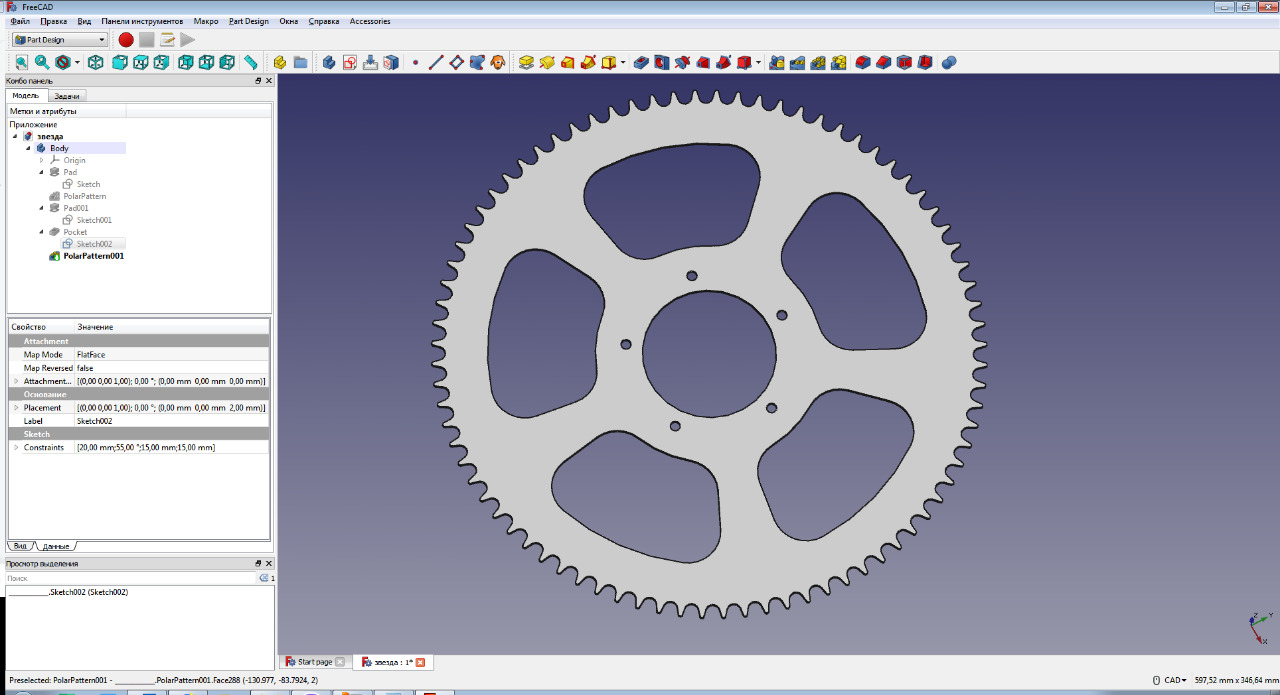

Не могу понять какая цепь? Велосипедная? И на сколь зубов звезда? Хочу прямой привод но не могу найти звезду на 80 420 например.
stels
Цепь вело. Односкоростная для бмх. Звезда зад 60. Но закажу 80 на на днях. Диапазон передач позволяет и больше поставить.

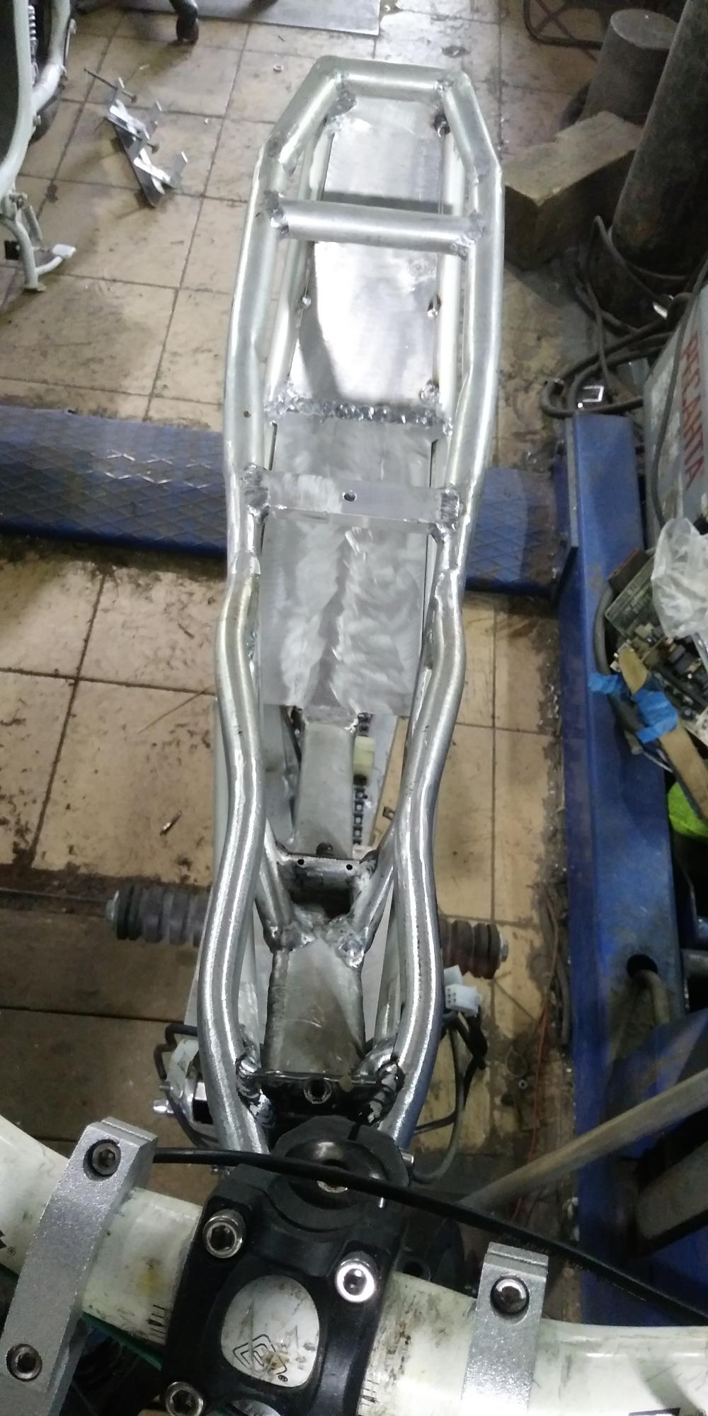

Сегодня помидитировав на аппарат, решил изменить сиденье. Придать форму более эндурную. И по возможности сделать так, чтобы было за что держаться коленями. Типа как за бак на мотике. Хз что выйдет. Завтра буду примерять новую форму.
Пока проварил хвост.

Нарисовали звезду.

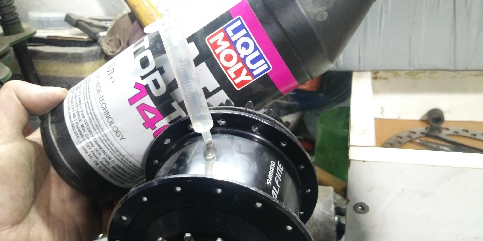

Перебрал альфинку, выскочил внутри один стопор и шумел. Заодно перевел на жидкую смазку.

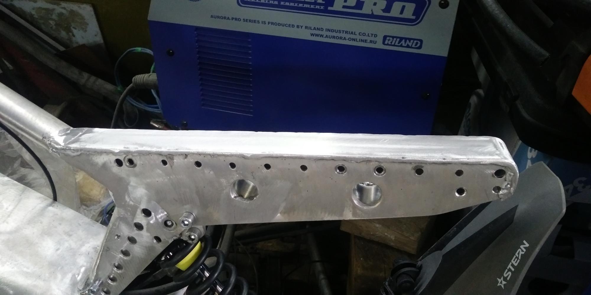

После некоторых раздумий решил кардинально изменить геометрию и раму. Увы пропала легкость форм. Но зато появился отсек под 2ю акб и геометрия стала более приближенной к кроссовому мотоциклу, что благоприятно сказалось на управлении.

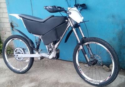

Аппарат приобрел форму.
damirsky
stels
Stanislavchik
Вилочка не слишком завалена?
Есть смысл в доп. амортизации сидушки на кроссовом эбайке?
stels
Геометрия как у crf250.
По пересеченке великолепно.
По сиденью все сугубо индивидуально.

Диапазона передач планетарки оказалось достаточно для увеличения передаточного числа передачи. Задняя звезда на 80 зубьев теперь.

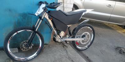

Откатал тренировку на кроссе.
Ну скажем так.... кататься можно.
А вот по эндуро тропам идеально.
