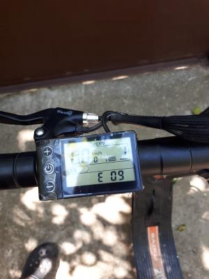

vedroid
А может есть таблица ошибок для самокатов, делитесь!  У меня вышла ошибка Е09  судя по ситуации такой ни у кого не было. Вычислил, что вин
оват контроллер мотор-колеса, но это не точно.
