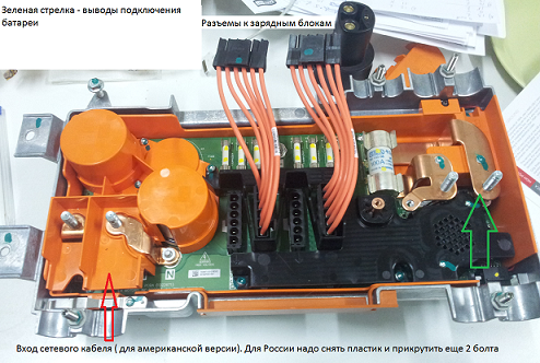

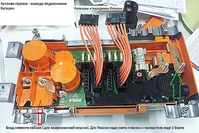

Довелось недавно помочь знакомому в поиске. Сделал пару фоток. Вот так изнутри выглядит "Электро раздатка" - он же коммутатор входной от TESLA model S. На фото коммутатор располовинен. Слева вверху под оранжевым пластиком стоит пара хитрых контакторов, подключающих фазу с нулем к преобразователям. Эта версия коммутатора от американки. Для нашей страны надо снять пластик и добавить еще пару контакторов и вкрутить дополнительные болты. Ну еще доработать по входным кабелям. Что интересно, сюда же можно по тем же проводам подать постоянку от фастчарджера. Система сама определит, что пришло и контакторы переключат линии прямо на батарейные контакты.
