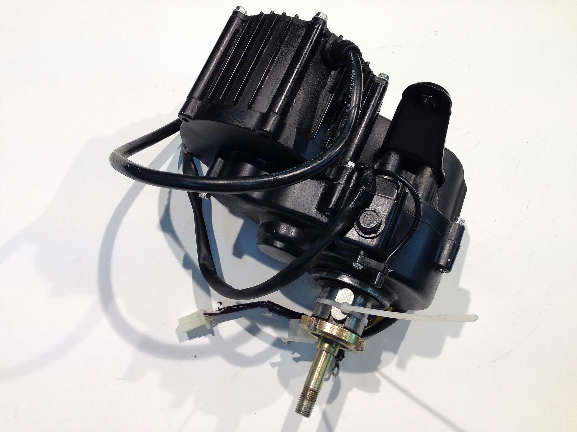

Есть такой мотор-редуктор номинальной мощности 1,5 кВт от электроскутера V1.
И есть на этом форуме человек, который в этот мотор вливает 9 кВт. Это [user]electronic[/user], Ваш тёска, он форсировал этот мотор с чупасосом, на аватарке как раз он. Думаю, зимой с охлаждением по этой технологии больших проблем быть не должно.
Редуктор двухступенчатый 2 скорости с фривилом, к нему свой контроллер тоже от этого скутера.
Моторы все еще продают omaks.ru/catalog/zapchasti-k-elektro-mototekhnike/zapchasti-k-elektroskuteru-v-1_1/66096/
В сборе и отдельно редуктор сходу не нашел. Одно время этот мотор-редуктор продавался в Эльтреко.

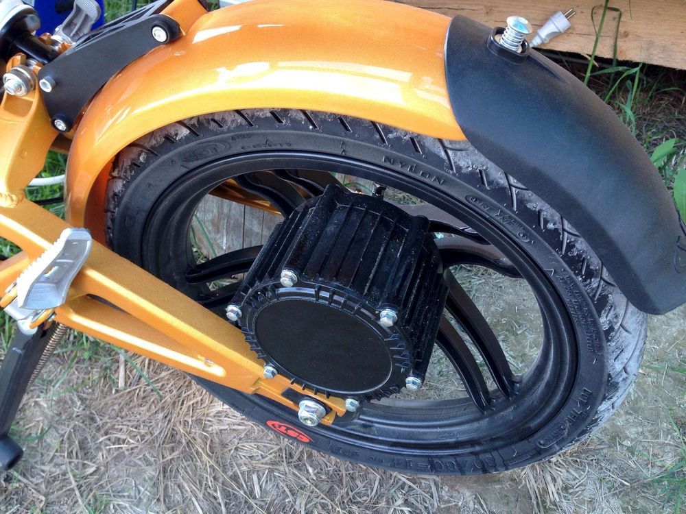

Зачем цепь, это же прямой привод с редуктора.
Вот так выглядит на колесе:
Скутерные МК не советую т.к. относительно большая масса. Другое дело как есть от фетбайков, но МК шириной во всю гусеницу кажется перебор.
Max_Snowbike
Цитата: Lcruser от 16 Июнь 2019 в 13:35Зачем цепь, это же прямой привод с редуктора.
Ок, посмотрю какие габариты у этого мотора и сможем ли разместить двигатель в пространстве гусеницы. Я думал он через цепь, но если напрямую можнго звезду посадить то возможно это интересный вариант. Попробуем протетсировать если найдем где купить отдельно.
