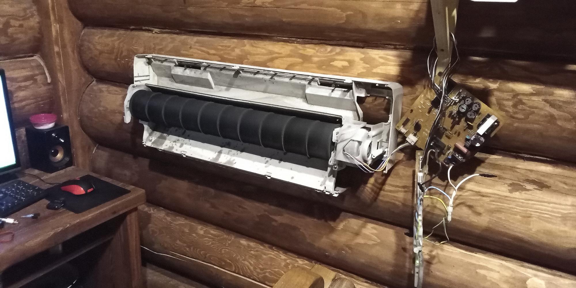

А я разобрал кусок от кондиционера и запустил от него вентилятор https://zen.yandex.ru/video/watch/62c1165e0925c932356aa6b3
Ну и пыли же там было, капец полный И ведь сеточки на радиаторе сверху столько не собирают, как лопатки вентилятора-колбасы. Честно говоря, так и не понял, откуда эта колбаса засасывает воздух. Главное, дует, правда, вентилятор должен стоять в корпусе. В комнате 30 градусов, у вентилятора хорошо. Даже, бывает, сильно задувает, приходится выключать. Двигатель неизвестной мне конструкции, так что плавно регулировать обороты пока не получается, да и кушает он 40 В и 23 Вт. Ну и ладно, главное, дует и на это я ни копейки не потратил. Захочу нормально охладить комнату, возьму радиаторы от этого блока, пущу по ним водопроводную воду и раздую вентилятором. Во как!

Цитата: 100%трезвый от 03 Июль 2022 в 08:50Захочу нормально охладить комнату, возьму радиаторы от этого блока, пущу по ним водопроводную воду и раздую вентилятором. Во как!
Подвесь радиаторы к потолку - холодный воздух сам будет падать вниз  ;-)

100%трезвый
Когда будет вода в радиаторах, повешу.
Добавлено 03 Июль 2022 в 11:32
Цитата: vladk от 03 Июль 2022 в 10:56Ага, с конденсатом)
Поставлю поддон и из него трубку пущу в бутыль или ведро.
100%трезвый
Доделал я агрегат в стиле Адовый колхозище. https://zen.yandex.ru/video/watch/62c1b69afce6555fd9f3ac79 Включил на водопровод. Входит вода 14 градусов, выходит аж 22! Это при самом слабом потоке воды. Когда у меня было водяное охлаждение ПК, там разница температур была 2 градуса примерно. При самом сильном потоке разница 2 градуса. Сейчас можно регулировать скорость забора тепла из комнаты просто изменяя напор в системе. Шланги короткие, поэтому аппарат не уехал под потолок. Комфортные 26 градусов! Ура! Сейчас хотя бы спать нормально могу.
На минимальном потоке конденсат есть только на входном шланге и немного на радиаторе. На максимальном потоке конденсат везде. Я бы мог сделать грамотную систему сборки этого дела, но я всю энергию потратил на разборку-сборку этого колхоза. Потом как-нибудь. Потом я просто расцеплю эти 3 радиатора и прицеплю к ним осевые от ПК, чтоб продували хорошо. Будут такие отдельные охлаждающие модули. Потом, когда сделаю свой автодом, эти модули встанут там на свои места.
Дует холодом нормально, работает даже без включёного вентилятора, чувствуется снизу холодный воздух. Правда, через 2 метра уже жарко, но мне пофиг, самоделка всё равно выполняет поставленые задачи.
