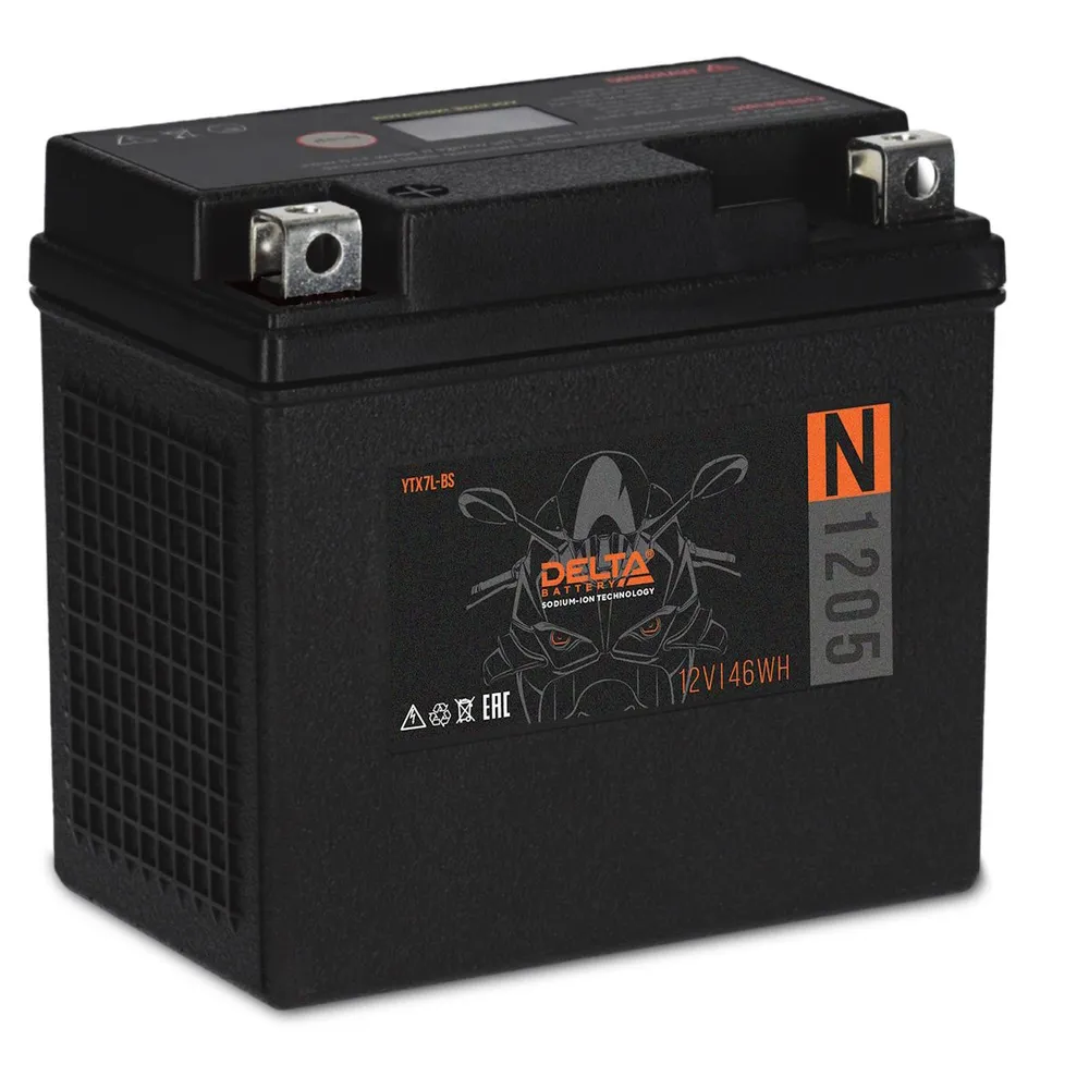

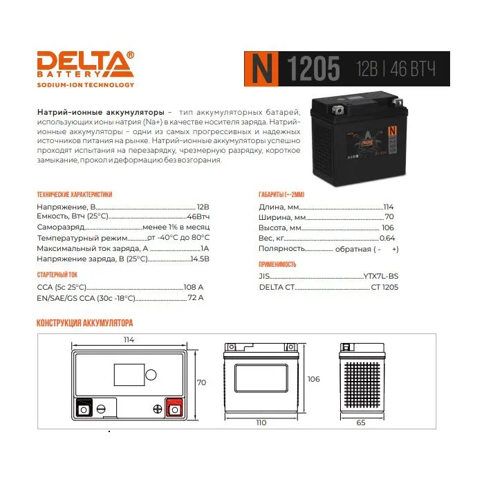

Ребят! Энцово я, нужны комментарии экспертов.
Нагуглил тут себе на мопед Na-ion аккум DELTA N 1205 (12В 46Втч 72А 114х70х106 мм) обр.пол. (ссылка).
Картинки с Озона
Ххарактеристики - реальные или из пальца высосано?
И смущают три момента:
1. Продаёт только магазин 500amper.ru, отзывов нигде нет.
2. На сайте и в инет-магазине Дельты ничего подобного не нашел (не успели обновить?). На сайте 500ампер в его описании указан производитель jyc battery manufacturer, но там вроде тоже ничего похожего нет.
3. С размерами что-то непонятное: на второй картинке размеры 114х70х106 мм, что соответствует YT5L-BS, но дальше написано, что это YTX7L-BS который на 24 мм выше (130 вместо 106). Визуально по пропорциям сторон на первой картинке нарисован всё же YT5L-BS (хотя на нём тоже в углу написано YTX7L-BS). В описаниях на страничке YT5L-BS, про YTX7L-BS ни слова.
Что-то как-то подозрительно это всё.
