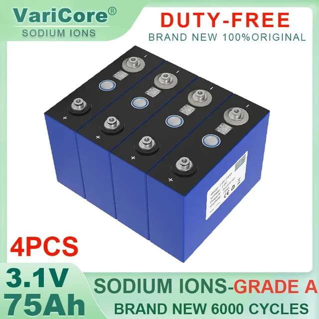

alx-spy4ik
вместо штатной 50-55Ач свинцовой (но я повышал до 65).
Бибика тойота вокси гибрид (платформа приуса). Конвертер штатно держит 14.6В, аккум защищен предом на 75А.
Самосборку буду доделывать (корпус нормально доклеить, провода-клеммы по-человечески проложить). Балансир активный Heltec , 5А. С ячейками шли перемычки - так вот они, видимо, под замену - наверное надо гибкие перемычки. Их есть на али по 4долл.
Ну и токовыводы - надо токарку. Медь даже есть под них, надо нарезать только.

krufel
Аааа) Значит она не будет работать , как стартерная, тогда огонь)
Четыре ячейки за 17тр... это уже цена агм 70 китайского. Удобоваримо.
Но мне не в авто,  а как переноску-заводилку)))
