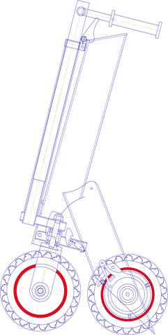

М-Велосипедист
#85
Цитата: GreyK от 12 Июнь 2019 в 01:58М-Велосипедист, зачем вы делаете складную раму? В вашей конструкции это вроде не нужно, хватит и складывания руля.
О...! Вы угадали мои намерения...
Ну пока рама не складывается - складывается только  рулевая стойка,  но под самый корень и она ложится компактно на корпус самоката без традиционного самокатного зазора..
Но... есть идея и по подвижности самого корпуса...
М-Велосипедист
Приобретена стальная профильная труба 25х40х2  из неё будет делаться механизм сложения и руления:
GreyK
[user]М-Велосипедист[/user], вот моё видение лёгкого складного самоката. Основанием самоката делаем деку от скейтборда, спереди крепится не складываемый рулевой стакан, рулевая стойка складная, складывается вдоль деки, диаметром немного больше 32мм, в ней размещаются 12s батарея из 32700 элементов. Под декой идет легкая рама имеющая примерно по середине косой шарнир для складывания, при складывании колеса должны располагаться рядом, чтобы не пачкаться об низ самоката в сложенном виде под декой закреплена тонкая пластиковая грязезащита, которая при складывании раскладывается вниз. Со стороны деки на пластине обязательно нарисовать знак "Не влезай, убъёт!" с молнией :)
У меня нет мастерской, может вам моя идея пригодится.
TZDZ2(350W)+LiFePO4_36v5Ah
М-Велосипедист
Ох...не совсем понятно. Вы бы нарисовали.
Но две идеи мне очень понравились - это батарея в стойке руля и сложение такое, что бы колёса были внизу и не пачкали ноги...( как у Стриды )
