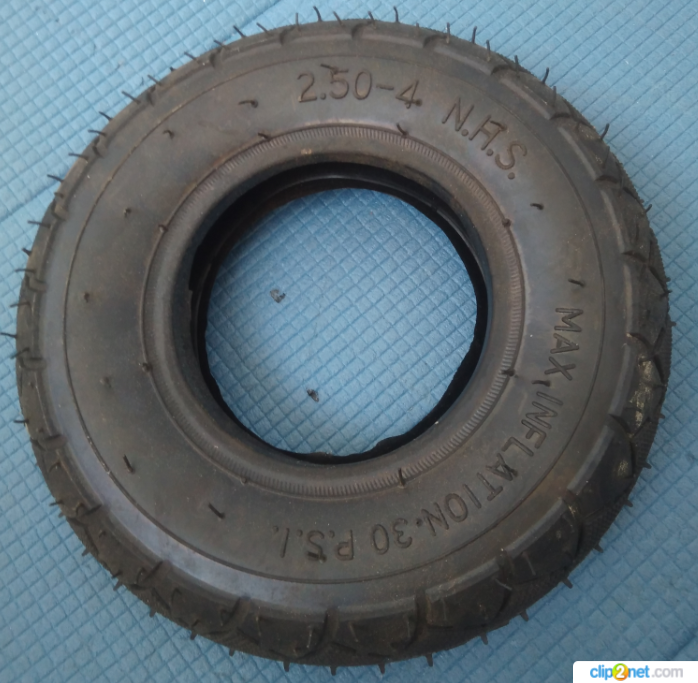

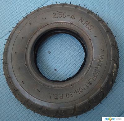

Для дальнейшего продвижения проекта необходимы реальные накаченные колёса.
Начнём с создания переднего.
Лазерная резка для четырёх маленьких деталей дорога и решили обойтись лобзиком:
Колечек нарезали четыре, сразу на оба колеса:
А вот три детали которые позволят установить шину на мотор-колесо.
Вот так они расположатся на моторе:
М-Велосипедист
Для прохода трубки ниппеля сделали пропил в корпусе мотора без нарушения герметичности.
Всё собрали и накачали до двух атмосфер.
Переднее колесо готово.

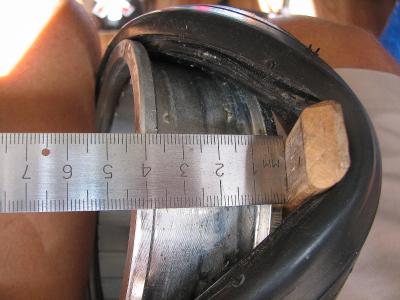

Жаль что при внешней похожести моё колесо
не позволяет реализовать всё столь же просто (
Крышка крепится не к основанию мотора а к бортам, размером с крышку ((

Не хочу тут оффтопить, но у меня не оденется на мотор 8х5" покрышка. Нужно токарить мотор и пересверливать крепления крышек. У автора просто удачное крепление крышек на основание мотора без бортов. Хотя.... 120 у меня 125,6 покрышка... Возможно всё получится...

Моя проблема была скорей в неподходящей резине.
Эти бортики не давали одеть покрышку. С резиной 8х5" всё будет ок. "Лазер-диски" можно закрепить поверх крышек,снаружи, а пространство между бортиками заполненное например жесткой туристической пенкой будет опорой для камеры, и не помешает вывести ниппель. Бортики довольно широкие и вместе с крышкой дадут опору для покрышки. Спасибо за идею.

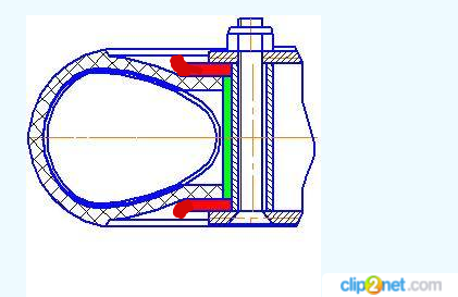

Вот же конструктор, вот ты неуч настоящий.. И вроде идея не плохая, а конечный резальт отстойный. Ты хоть бы в интернет залез и посмотрел строение покрышки в разрезе. Твоё кольцо лазаря-лобзика краем попадает в самую тонкую часть покрыхи, вместо посадочного борта, который специально для этого предназначен.

Вы  видимо просто не умеете читать чертежи.  ;-D
Покрышка центрируется  и опирается своим кордом исключительно на поверхность алюминиевого флиппера  ( зелёного цвета ) Так делается во всех конструкциях подобного типа.
На лазерные кольца покрышка оказывает боковое давления...
Будьте внимательней и  повежливей... :-)
Вот для вас увеличил это место:

Мдяя... Заднее колесо унаследовало от предшественника "детские болячки" ((
Упор подшипника узкий и не центрованный. Горсть шпилек добавляет вес..
Колесо имеет недостаточную жесткость к поперечным сдвигам
Зачем? Ведь здесь ничего не мешает поставить штатное колесо на люминиевом диске.
Вы ведь понимаете что это колесо несёт основную нагрузку в вашем самокате.
Лазер диски действительно скорей всего будут резать края покрышки (но это несложно исправить)
И ваши лазер-диски (красные?) в реаьности выше чем на чертеже

Цитата: _Os от 07 Июнь 2019 в 13:25Зачем?
В целях экономии времени и средств.
Видите предыдущий эксперимент продвинулся дальше и что, пришлось бы выкидывать закупленные детали?
Если эксперимент будет удачен, заднее колесо будет либо специально спроектировано под размер этих шин, либо оно будет просто покупным. (об этом пока рано думать...)
Цитата: _Os от 07 Июнь 2019 в 13:25И ваши лазер-диски (красные?) в реаьности выше чем на чертеже
Нет, все  четыре лазерных кольца вырезаны по размерам чертежа.
М-Велосипедист
Цитата: _Os от 07 Июнь 2019 в 13:25Лазер диски действительно скорей всего будут резать края покрышки
Нет конечно, резать не будет.
Это может произойти только в момент пробоя при наезде на препятствие на спущенной шине...
_Os
Ну обода немного развальцовывают всёж.
