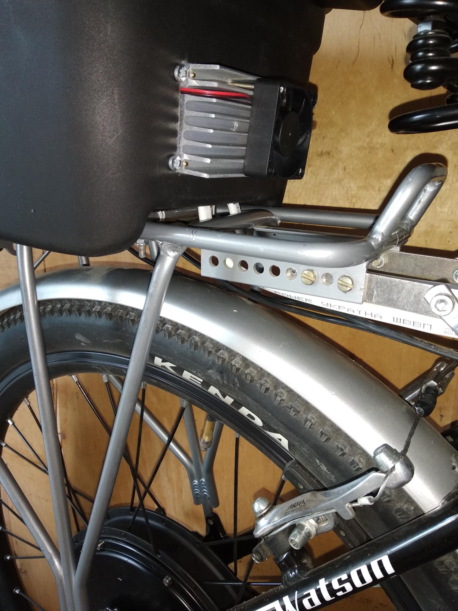

Мне совершенно не нужно увеличение скорости, от слова - вовсе!
У меня конфиг 2-х приводный. Задний ДД киловаттник с контроллером на 45 А при 48 В свободно держит скорость 55 км/ч, даже ограниченную до 60  настройкой дисплея LCD-8HU.
Да я и сам уже далеко и давно не мальчик, а дачник 72 лет - на увеселительные покатушки со скоростью, чтобы майка на голову заворачивалась, не катаюсь.
Что мне было нужно из причины замены переднего мотора редукторного 350 Вт на 750 Вт?
Причина одна - купил прицепную грузовую вело-тележку 2-х колесную таскать её туда-сюда на дачу груженую.
Местность по пути на дачу сильно рельефная, много затяжных подъемов до 200 и более метров с уклонами 12-14%.
Прежнего переднего мотора хватало, но с тележкой надорвался педалями маслать.
Изначально и хотел передним тяговый мотор поставить. Купил вот этот: MXUS01F 2003 0020.
При первом включении вывешенного колеса обороты показались низковаты.
Продаван откинулся, выслав мне бумажку с характеристиками похожего заднего мотора.
Обратился на форум к добрым людям подсказать по обозначению мотора какие у него должны быть rpm.
Народ о таком моторе ничего не слышал, последовал я по пути рекомендаций, что и как проверять.
В результате, поплясав с бубном, понял - мотор, таки да, наверняка сильно тяговый, что собственно мне и нужно было.
Пусть сейчас у него rpm 236 об/мин - это 30 км/ч при полном заряде 54,4 В, этого и достаточно, чтобы преодолевать подъемы на скорости допустим 20 км/ч, везя груженую тележку. Да и всегда можно включить задний киловаттник в помощь переднему.
Вот такой конфиг получился на фотках:
В кофре батарея заднего мотора 20 Ач, 48 В, 40 А номинальный, 60 максимальный пиковый; там же контроллер переднего мотора синусный на 30 А; еще DC/DC 48/12 В для поворотников; вольтмер напряжения передней батареи, удобен для контроля зарядки; выключатели-разъединители батарей от их контроллеров; DC/DC 12/4,85В (оставлен пока после испытаний холла ручки газа.
Кофр обдувается встроенным кулером.
На руле переключатель светодиодных поворотников; еще выносной вольтметр от передней батареи; LCD заднего мотора; велокомп переднего.
Вот еще обещаные фотки моих повышаек напряжения, на которых покатался с напряжением 58 В, но потом убрал, ибо тяги не добавили существенно, зато был риск отказа лишней электроники и лишнее потребление от батареи.

Проехал по плоскачу на двух моторах – скорость под 60 км/ч. Больше скорость отсекается ограничением настройки ЛСД заднего мотора.
Вот, как-то так.
Далее, заехал в гараж, отстегнул контроллер заднего мотора и пристегнул передний, чтобы проверить его работу с задним киловаттником. Контроллеры одинаковые синусоидные, задний на 45 А, передний 30 А (для тех кто только зашел и ничего ранее не читал). По ровному асфальту разогнался до 58 км/ч (асфальт был хороший). Ручка газа заднего мотора при работе с передним контроллером сейчас уже дожималась до упора с увеличением скорости на всём ходе курка. Это свидетельствует о том, что передний редукторный мотор может быть 12Т и так странно ведет он себя именно только при работе с синусным контроллером, с которым может не очень дружит.
При этом показания переднего велокомпа и заднего дисплея LCD отличались на 0,5 км/ч.
Следовательно свершилось! – все сомнения отпали, передний без сомнения очень тяговый мощный мотор, то – чего мне и хотелось иметь в передней вилке. Пошел открывать шампусик!
Спасибо всем, кто принимал активное и полезное обсуждение моих вопросов и помог мне добраться до истины.
