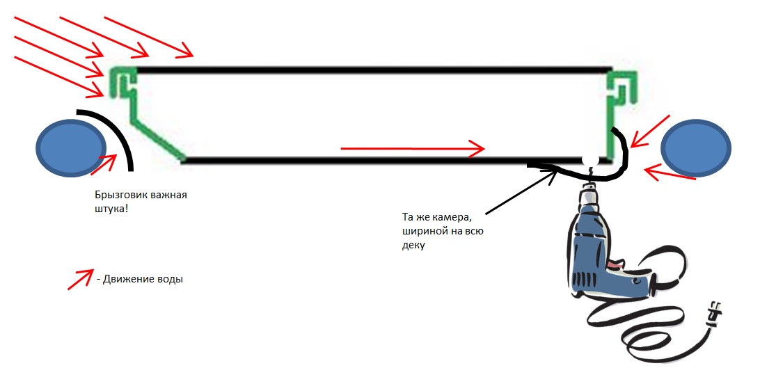

Почему заднюю дэку герметить??? У меня огромное желание наоборот, если не все распаковать, так дырок наделать... Чтоб "дышало" и та же вода, если и попала, чтоб сразу сливалась???
Kugoo s3 pro, батарея сток: 36в\7,5Ач, вес: 65 кг, odo:2250 км
vip69
#20
Цитата: Vish от 27 Май 2019 в 21:02Почему заднюю дэку герметить?
т

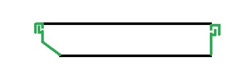

потому что вопрос - неоднозначчный с герметизацией вообще (с моей тз). я тоже не сторонник попыток сделать все герметично, потому что это не удастся сделать в данном конструктиве.
задняя крышка - плоходоступна, и туда постоянно летят брызги. и как сделать, чтобы отверстия были, но влага не попадала - не знаю, потому проще загерметить, во всяком случае задницу. а вот спереди...
имхо.
шноркель сделать из бат отсека!  :-D (шутка наполовину).
как то надо сделать герметично нижнюю кромку, и вентиляцию по верхней кромке. с лабиринтом... или может в боковину... может еще как...
вот типа такого. просто мысли вслух.
kugoo s3, 100+110+ кг ;)
Vish
Цитата: vip69 от 27 Май 2019 в 21:14просто мысли вслух
очень даже верные мысли... попробую докидать своих, глядишь, так картинку и нарисуем  :-)

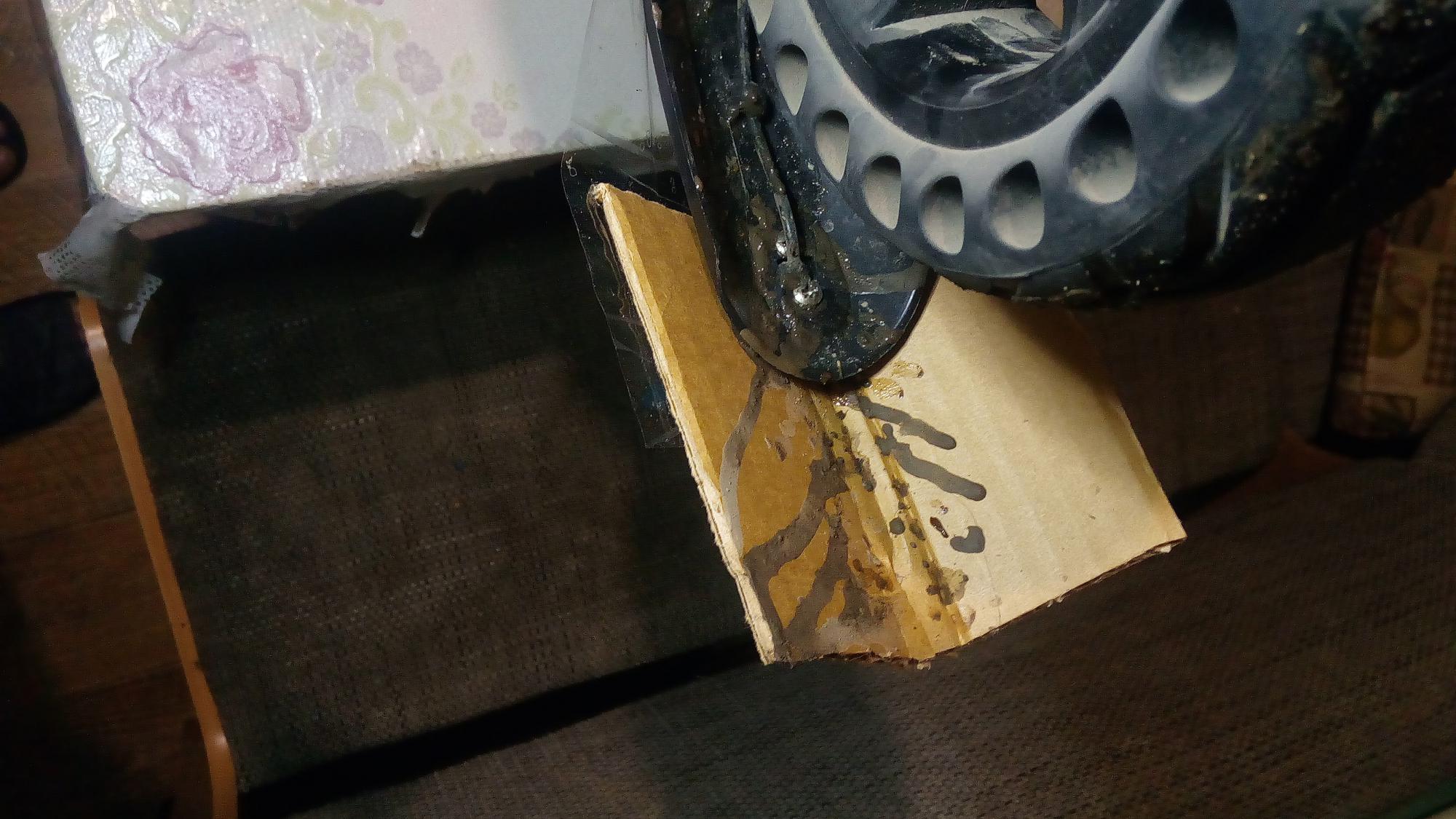

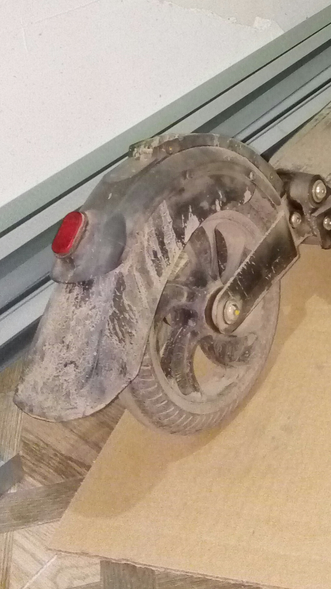

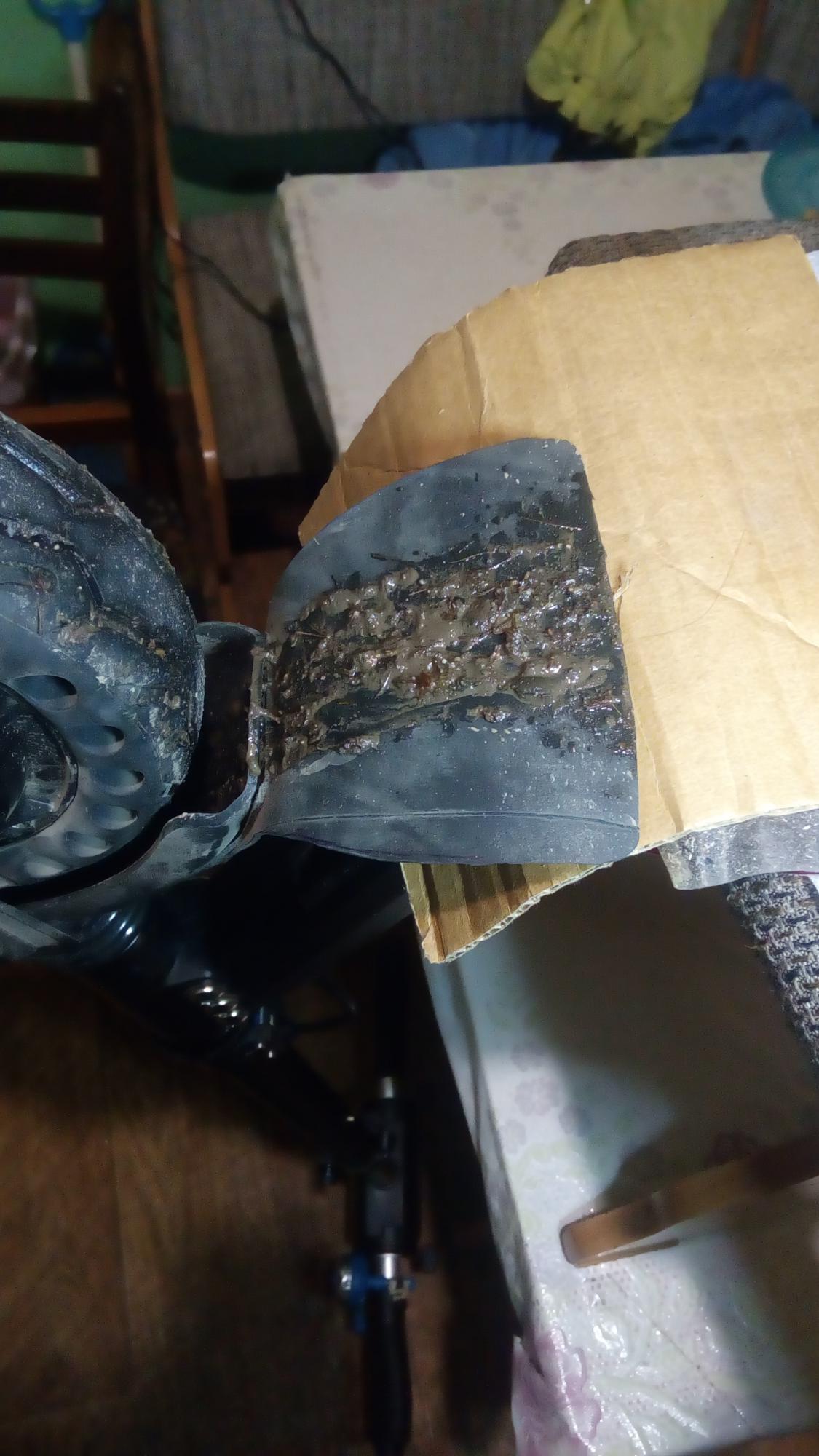

Всех приветствую!

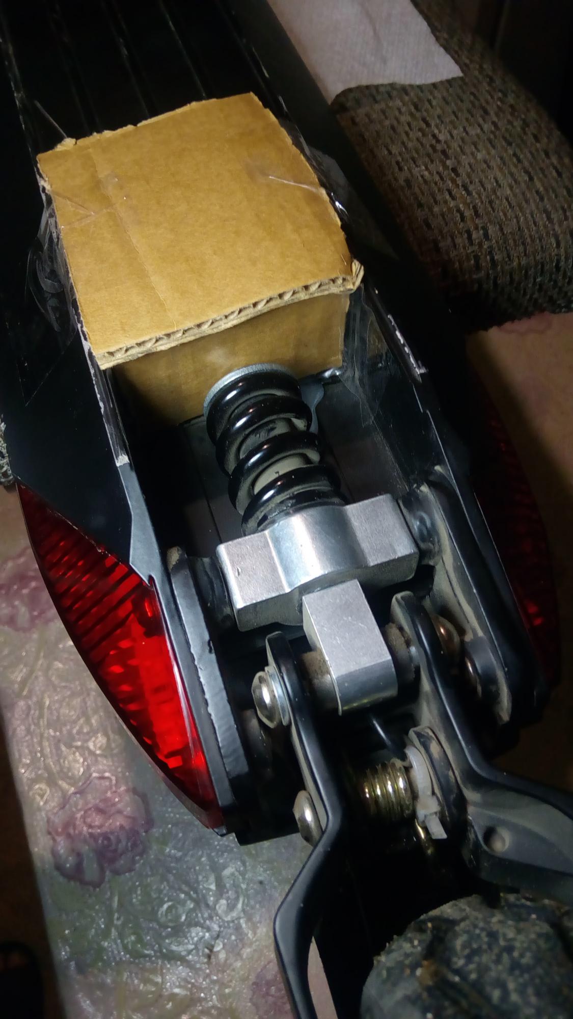

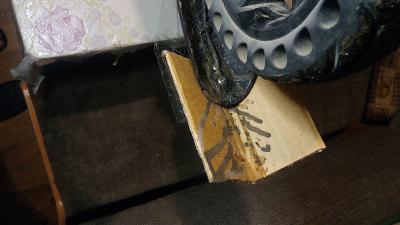

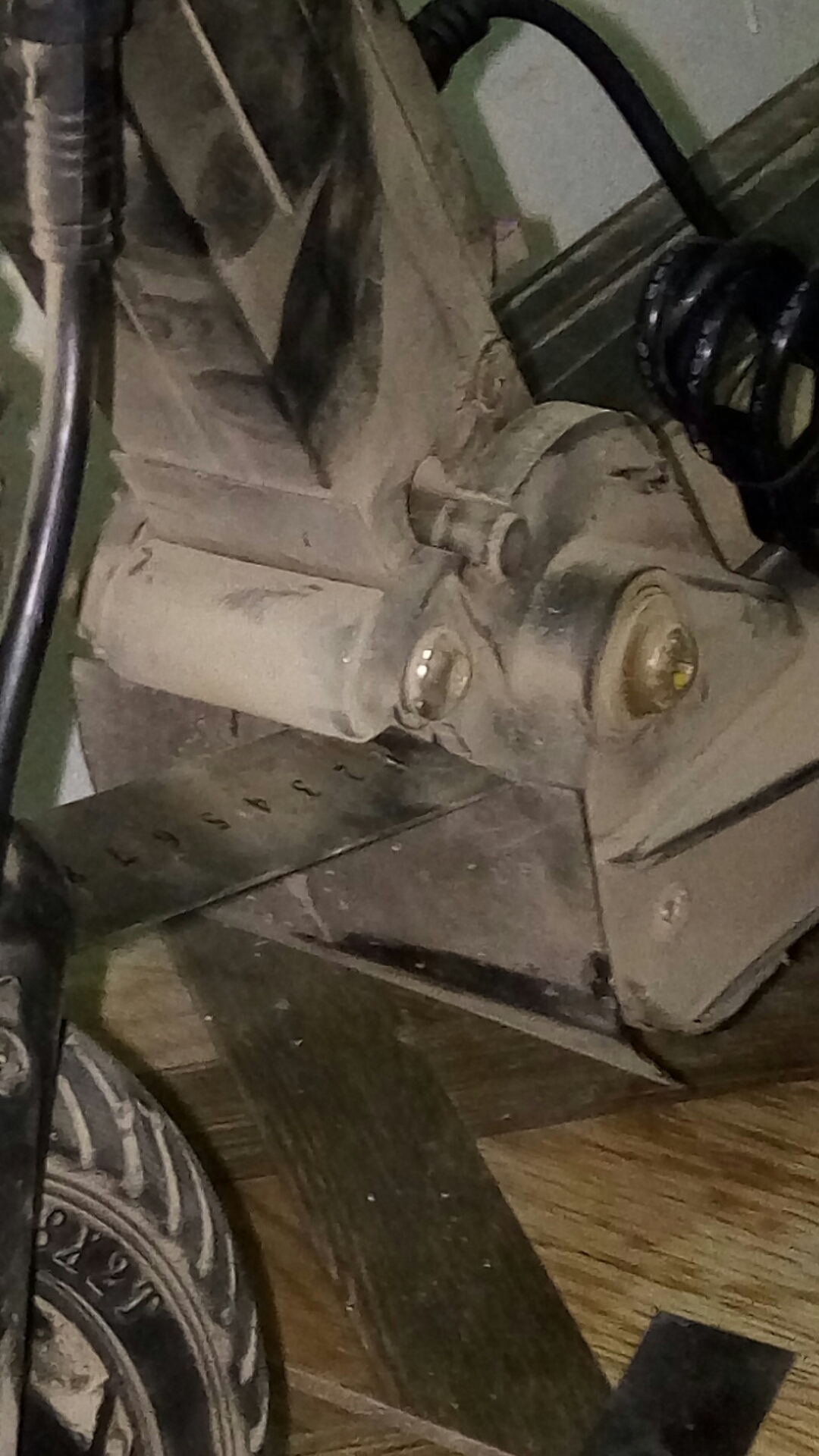

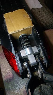

Небольшой тест-драйв по нашей теме. Налепил снова картонок  и после дождя (асфальт мокрый, лужи присутствуют но просил не заезжать) отправил ребёнка погонять...
Результат, как всегда интересный. Наблюдаем  ;-)
Брызговик, несомненно первоочередная вещь, и при его наличии:
На передней части дэки нет ни капельки.
Зад тоже чистый! И в довесок- задний брызговик прям рисунок колёса повторяет:
Какие я отсюда делаю выводы:
1. Зад деки герметить вообще смысла нет (свою буду распаковывать и сливное отверстие сделаю).
2. Перед дэки - при наличии брызговика что-то туда ещё лепить и герметить - тоже кажется бессмысленно...
3. Ну и, задний брызговик скорее нужен, чем нет  :hello:
APD через 1300 км:
С картонками проездил месяц! Снял почти чистыми, с разовыми подтеками. Ниразу кортонки не намокали. Дэку не герметизировал, и за 1300км вода туда ещё не попадала....

Андрей1111
Самокат наехал на одну лужу на скорости 5км/ч...
Что то у вас самокат после тестдрайва очень чистый...
Ездил весной по лужам и грязи и картина у меня была совсем другая... Весь задний амортизатор и всё что вокруг него заливает водой и грязью так , что потом неотмоешь и передний брызговик ваш, ваш самокат не спасёт , потому что на скорости по мокрому асфальту даже с брызговиком, брызги всё равно заливают всю переднюю крышку деки вместе с проводами и гусем в котором лежит контроллер...
Может конечно у вас китайцы специально сделали в колесах дырки, чтоб аэродинамику улучшить и грязь от этого сдувает мимо, но на обычном s3 такое не прокатит.
Vish
Цитата: Андрей1111 от 02 Июнь 2019 в 23:43Самокат наехал на одну лужу на скорости 5км/ч...
Нууу мини тест-драйв. Ребенок 2.5 км проехал. Скорость, да, 10-15кмч. Сверху ничего не лило!!!
Ради эксперимента, оставлю пока картонки. Покатаюсь ещё. Посмотрим чего дальше с ними будет...

У меня всё хорошо обратно герметиком, батарея, задняя крышка,передняя крышка, провода, саморезы и винты, внутри деки лежит силикагель и прокладка ;-D и дополнительно стоит кусок офисной папки согнутый и вырезанный по размеру, который закрывает пространство между гусем и декой (1фото), герметить или нет это каждый сам решает, но если делать решето , то такую вставку делать надо обязательно. Я просто вставил и защелкнул , кто часто складывает надо клеить на скотч или стяжкой прижать

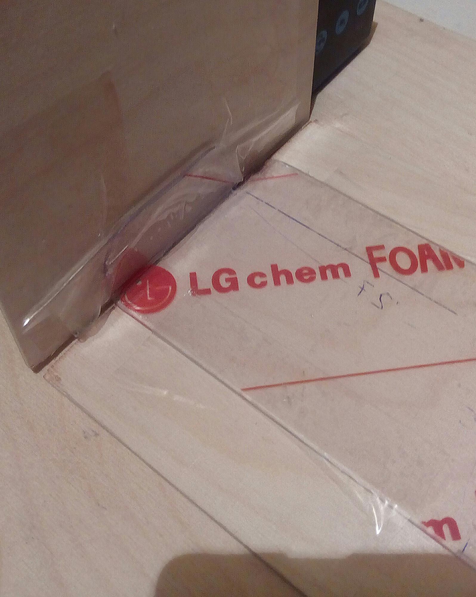

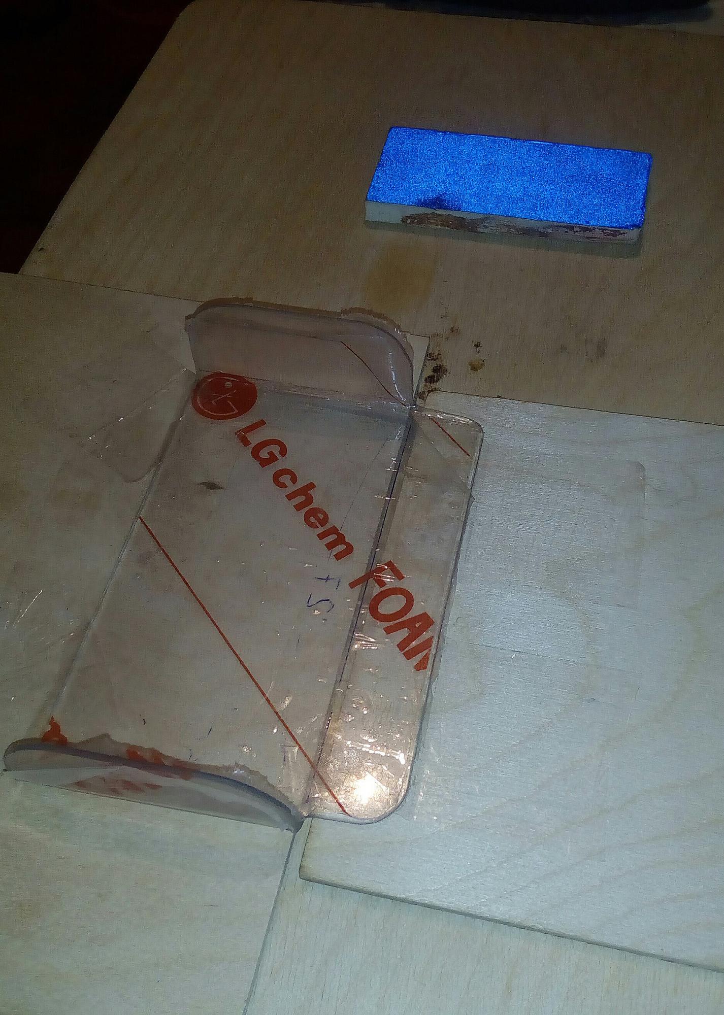

Доброго вам времени, коллеги!
Долго думал куда выложить свою "шапочку" и решил сюда (раз уж тему создал, буду понемногу разгребать))

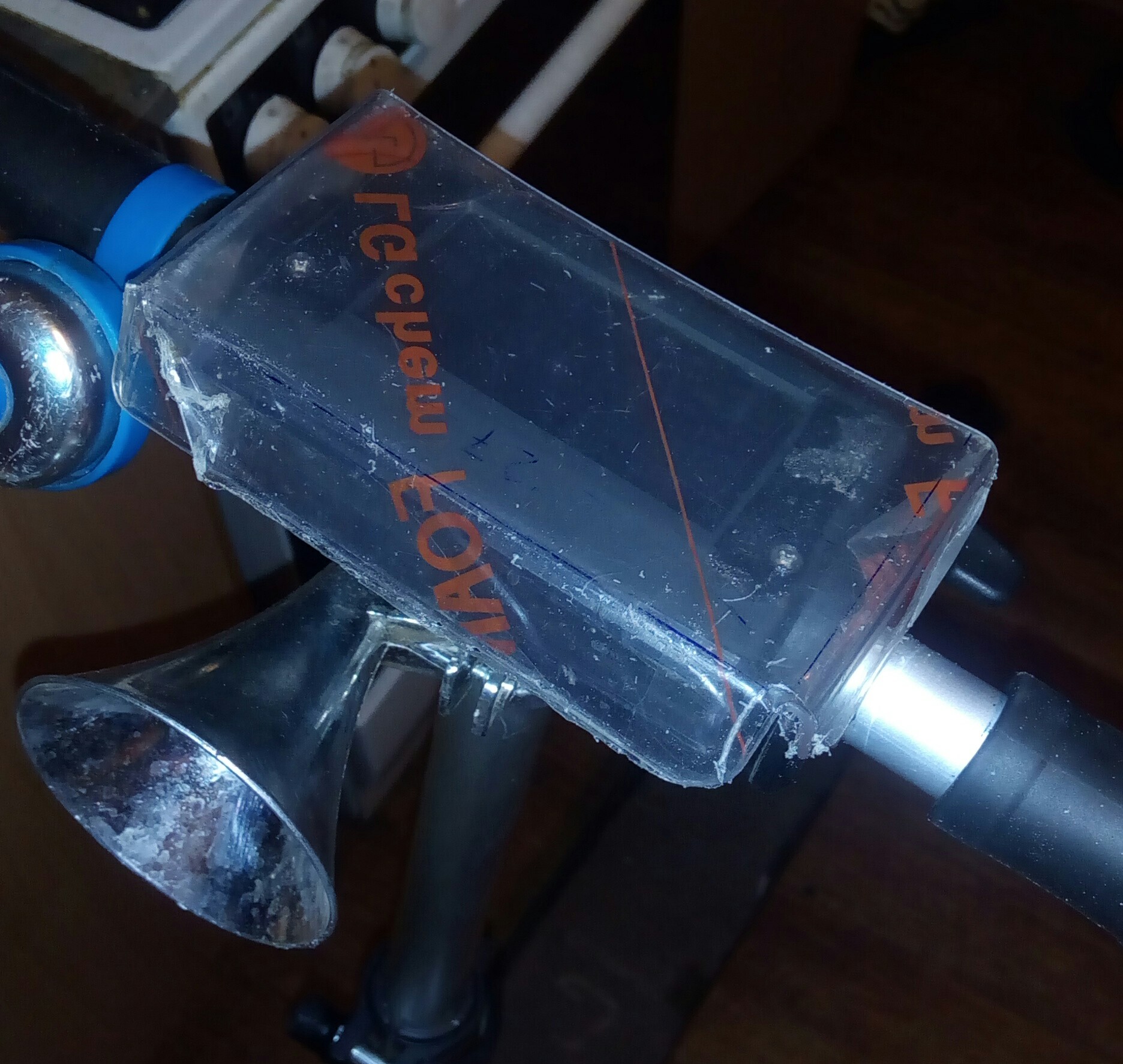

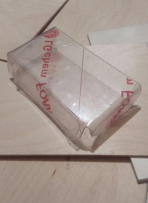

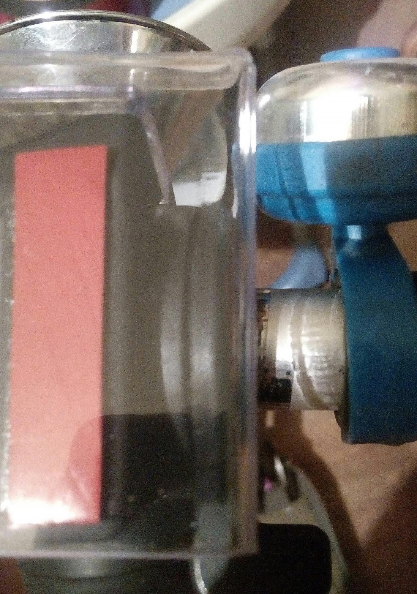

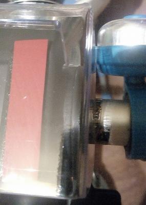

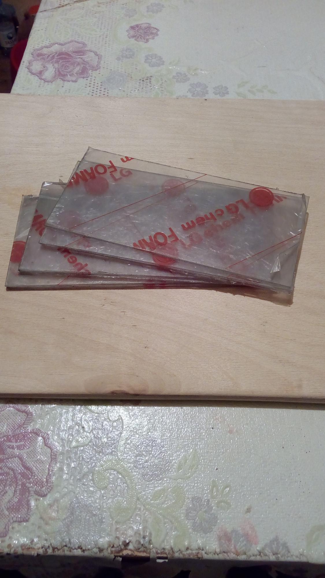

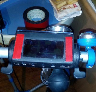

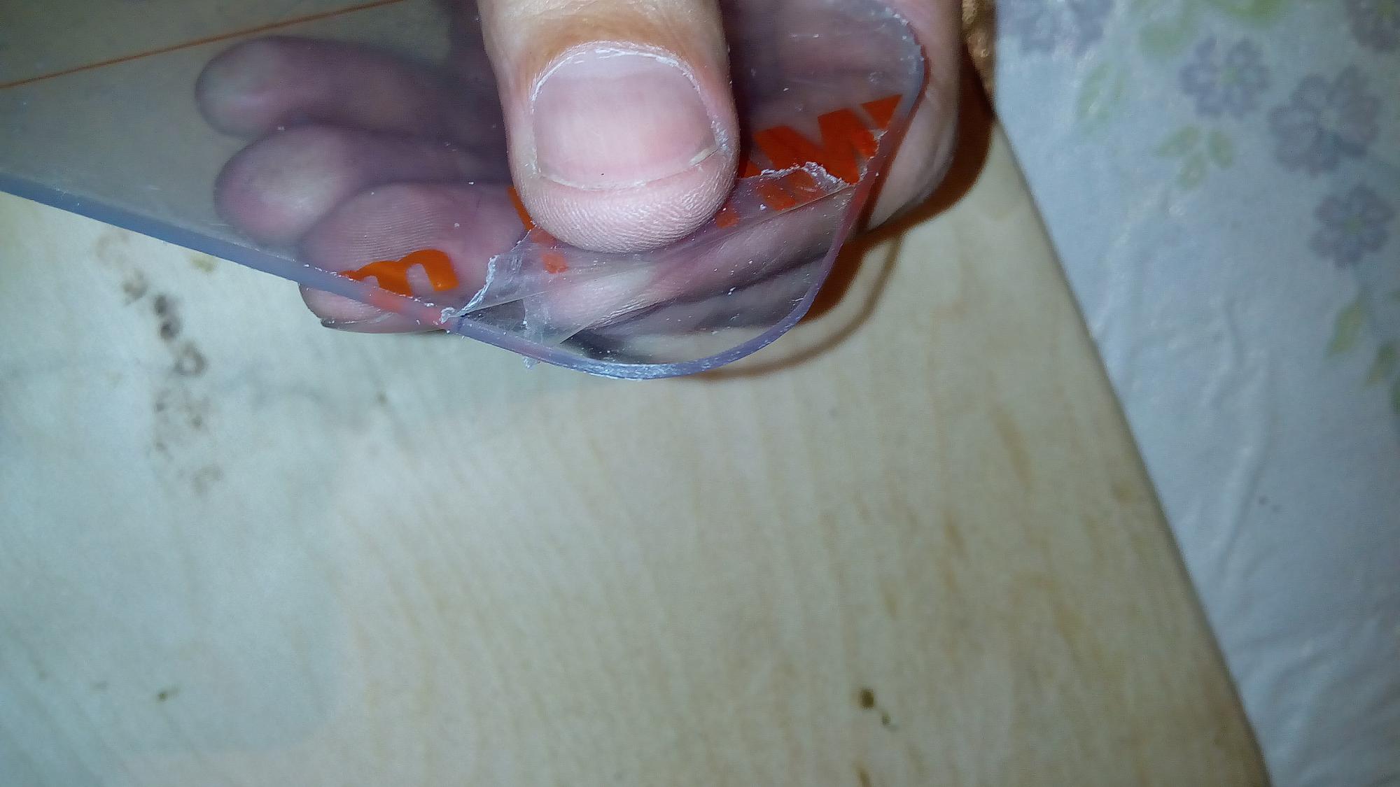

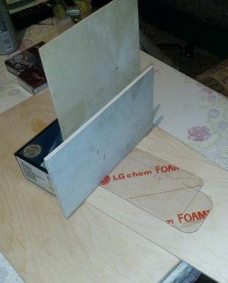

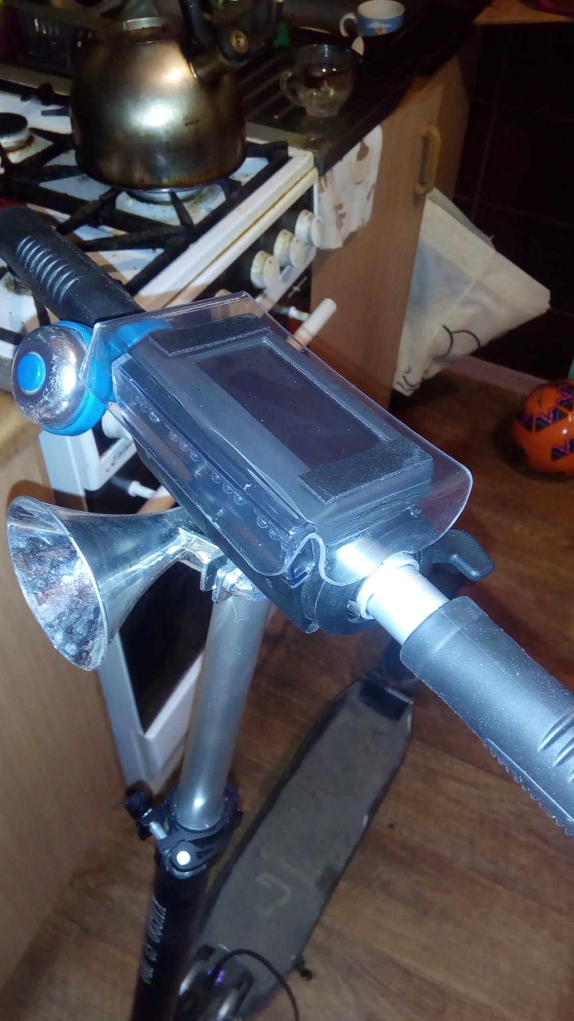

Вот обещанный 3-й вариант кустарной крышечки на экран от дождя и держатель курков:
Представляю !!!кустарный!!! вариант изготовления, которым сможет воспользоваться каждый без какого-либо спец инструмента.
Материал - прозрачный ПВХ 2мм (можно 3, толще так кустарно согнуть будет тяжелее).
Что такое ПВХ и где взять:
Что это, много писать не буду. Запрос в поисковике напр. "прозрачный листовой ПВХ" будет гораздо красноречивей  ;-)
Проблема в том, что продаётся большими листами (1220х2440, если не ошибаюсь). Активно используется рекламными агентствами (наружная реклама) и вот у них можно, думаю, за копейки раздобыть небольшой кусочек (обрезок).
Они, кстати, смогут и вырезать форму на станке и согнуть там же (но так ведь не интересно  :-) )
Имеются у меня кусочки, которые лет 15 уже валяются в ожидании своего часа  ;-D

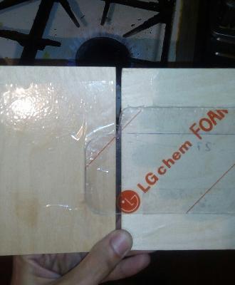

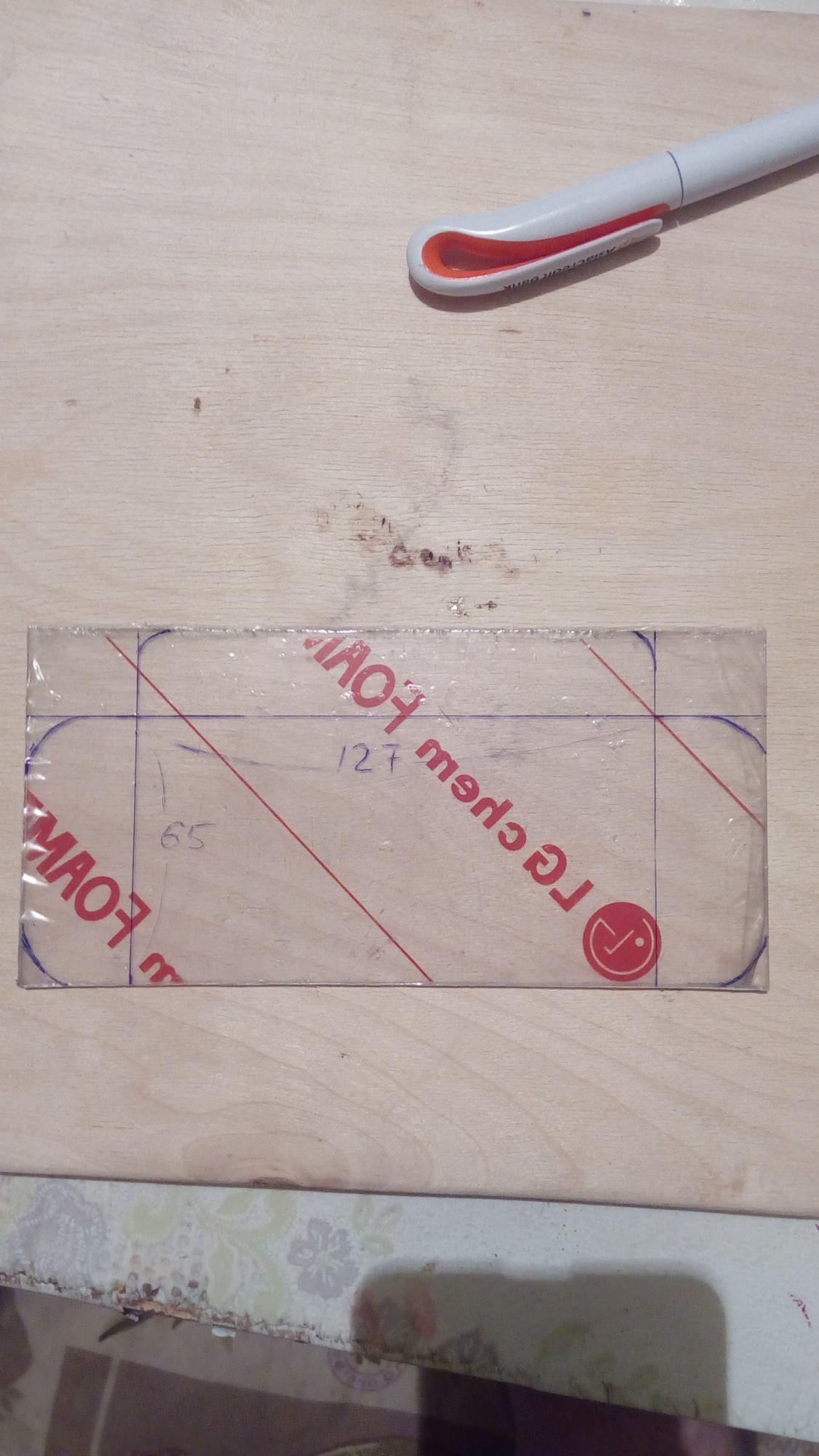

С двух сторон защитная плёнка (бывает бумага). Важно! До последнего момента её НЕ убираем.

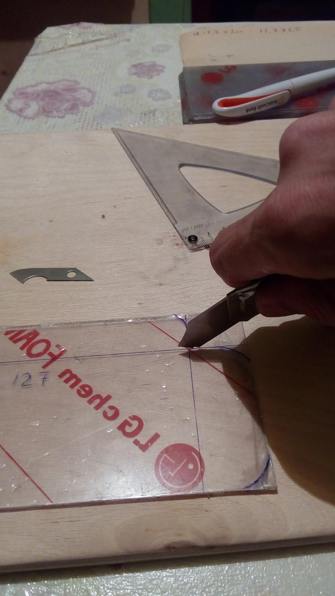

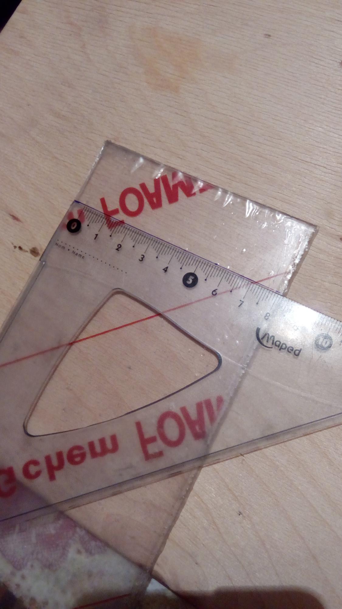

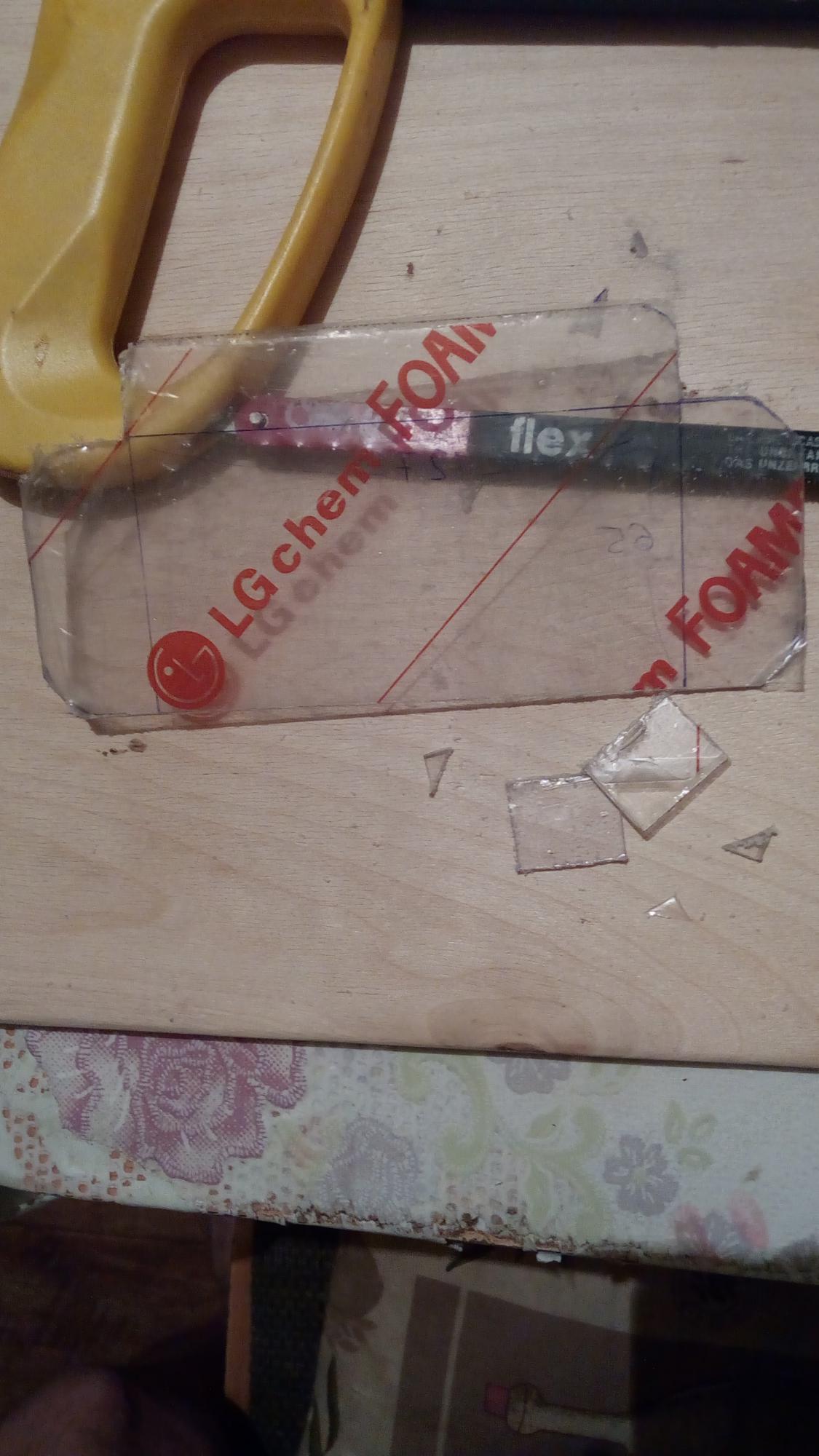

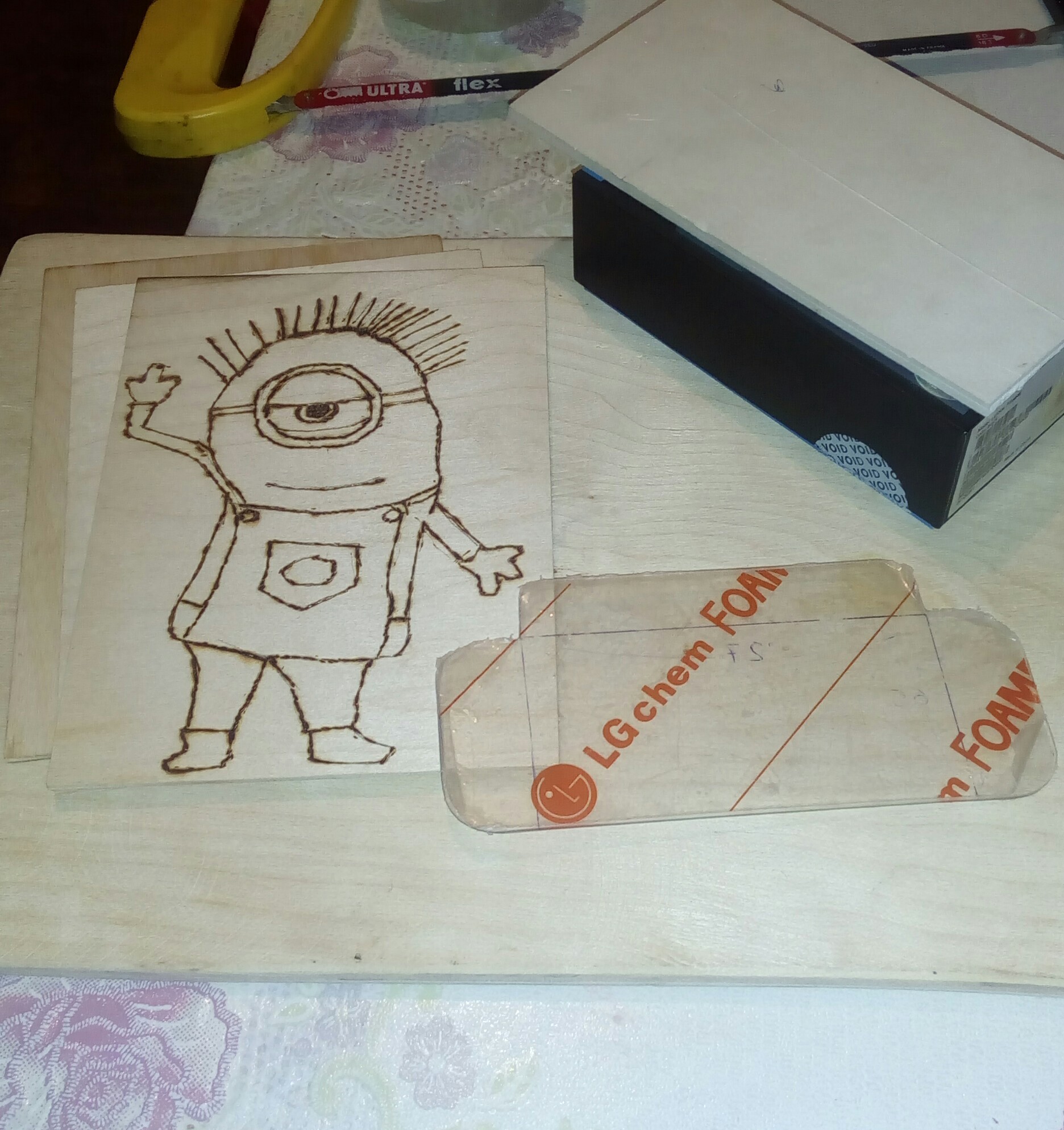

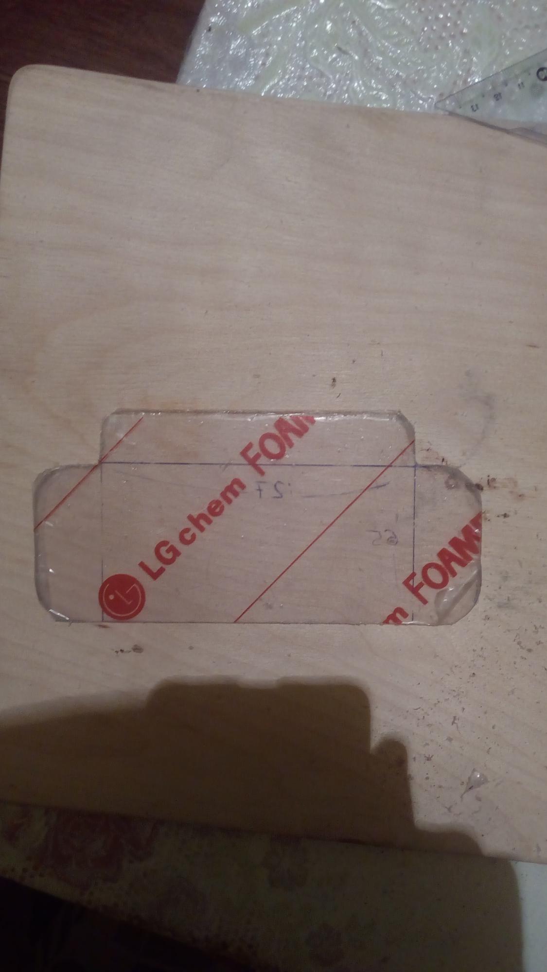

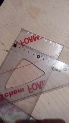

Разметка формы:

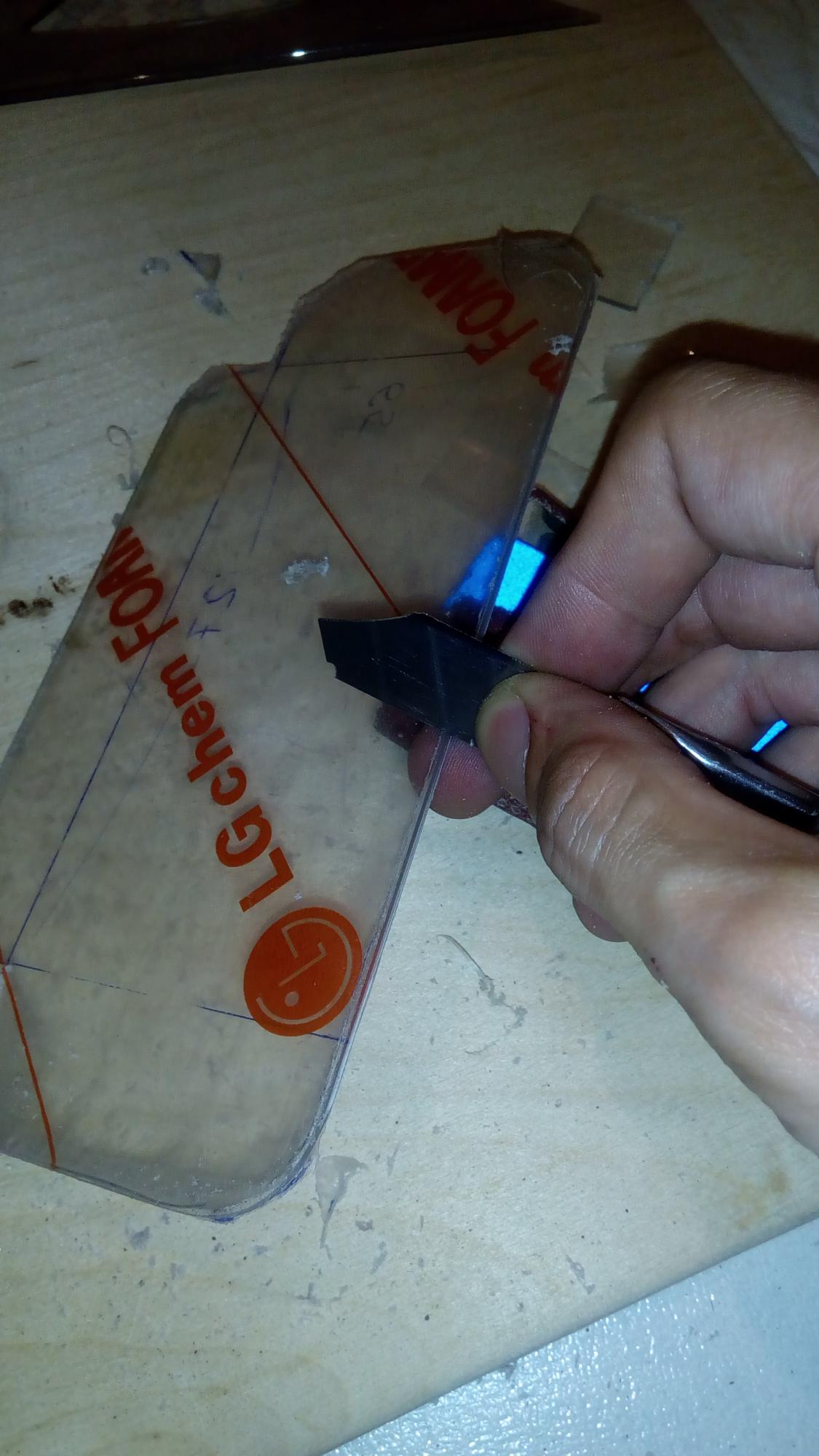

Верхнюю крышку(часть) экрана намерил в 127х65.
Боковые грани - на ваше усмотрение. Моя фантазия была ограничена кусочком 180х85.
Вырезаем форму:

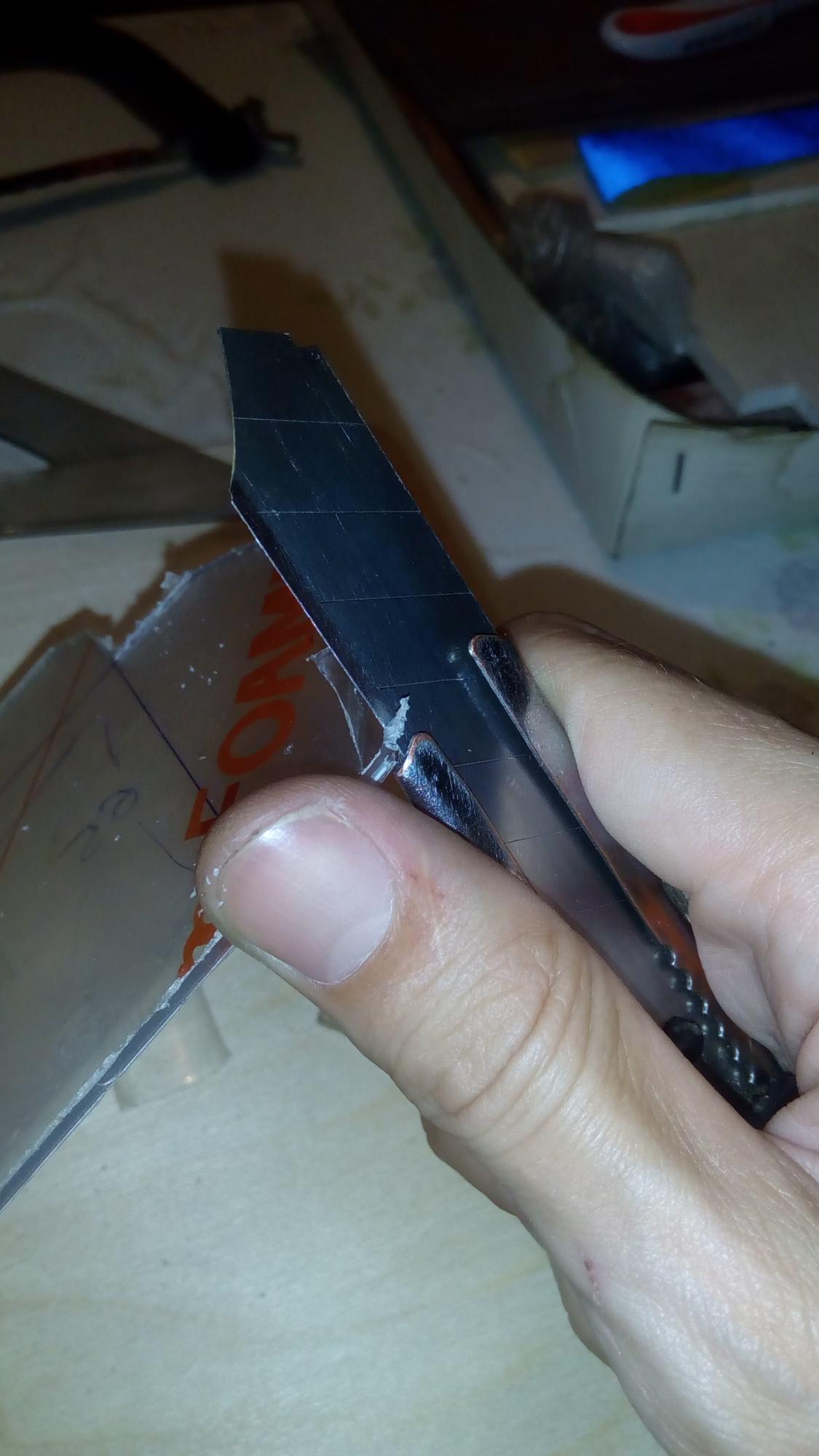

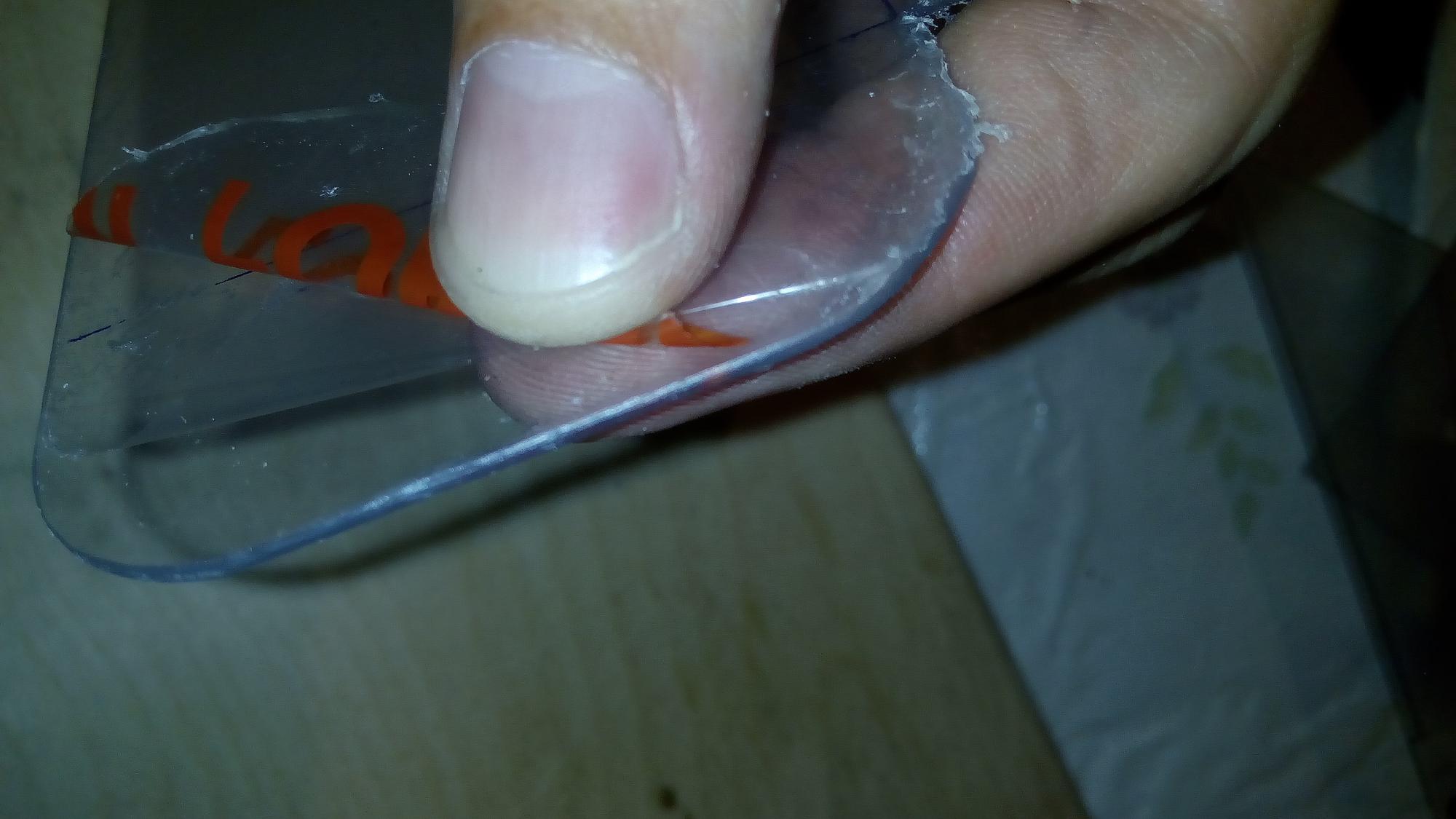

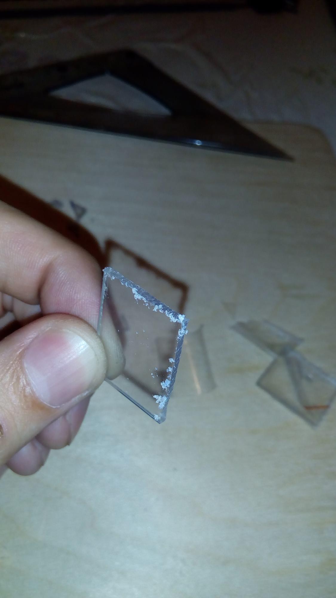

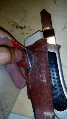

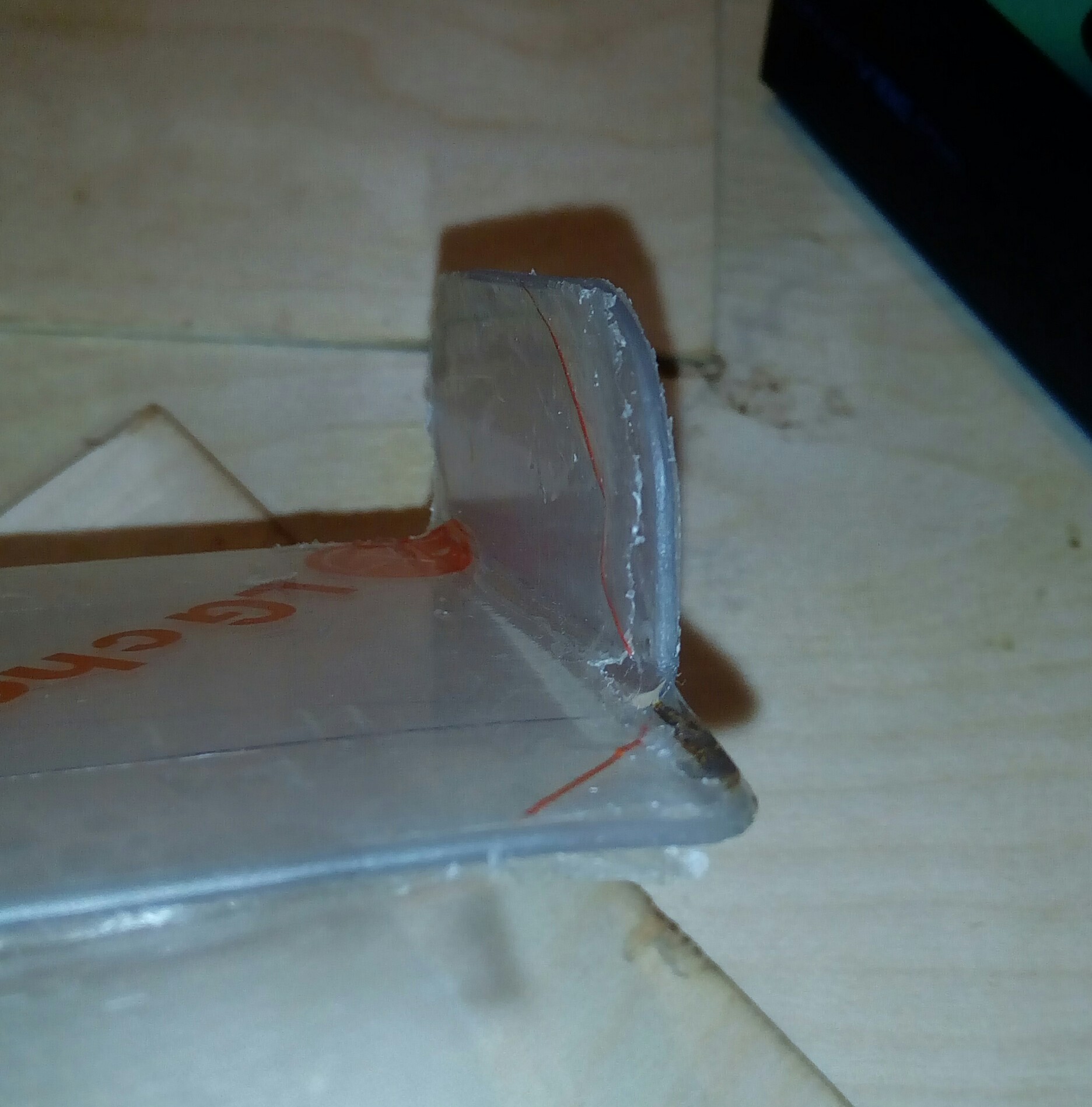

Прозрачный пластик обычно не режут, а царапают, например обратной стороной лезвия канцелярского ножа (рядом лежит специальное лезвие для царапанья, но не нашел ручки  :ah:)
Однако, в данном случае, проще всего оказалось вырезать так:

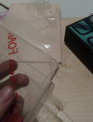

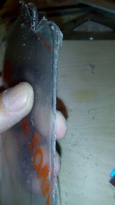

Правда, от пилы края выглядят так

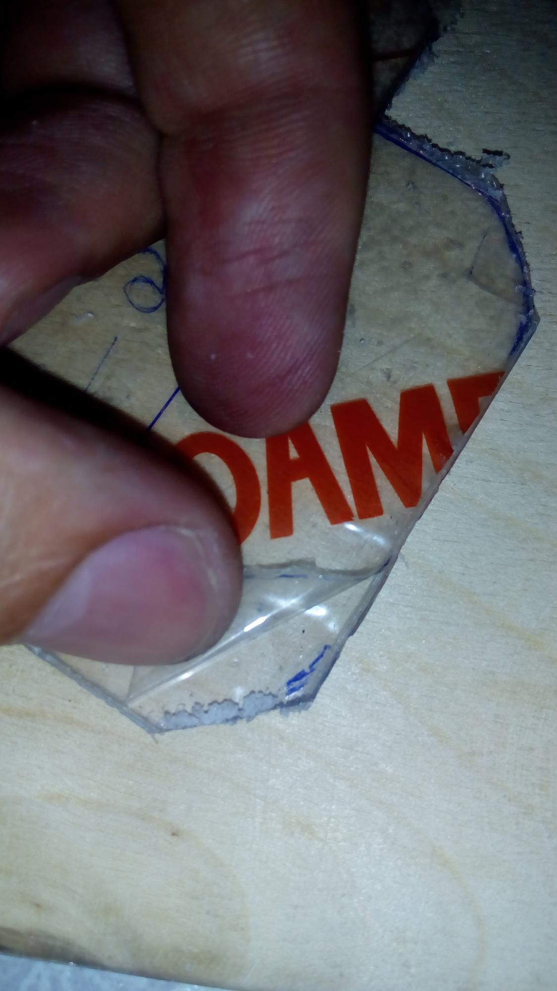

Ровняем и чистим:
И приходим к такому состоянию

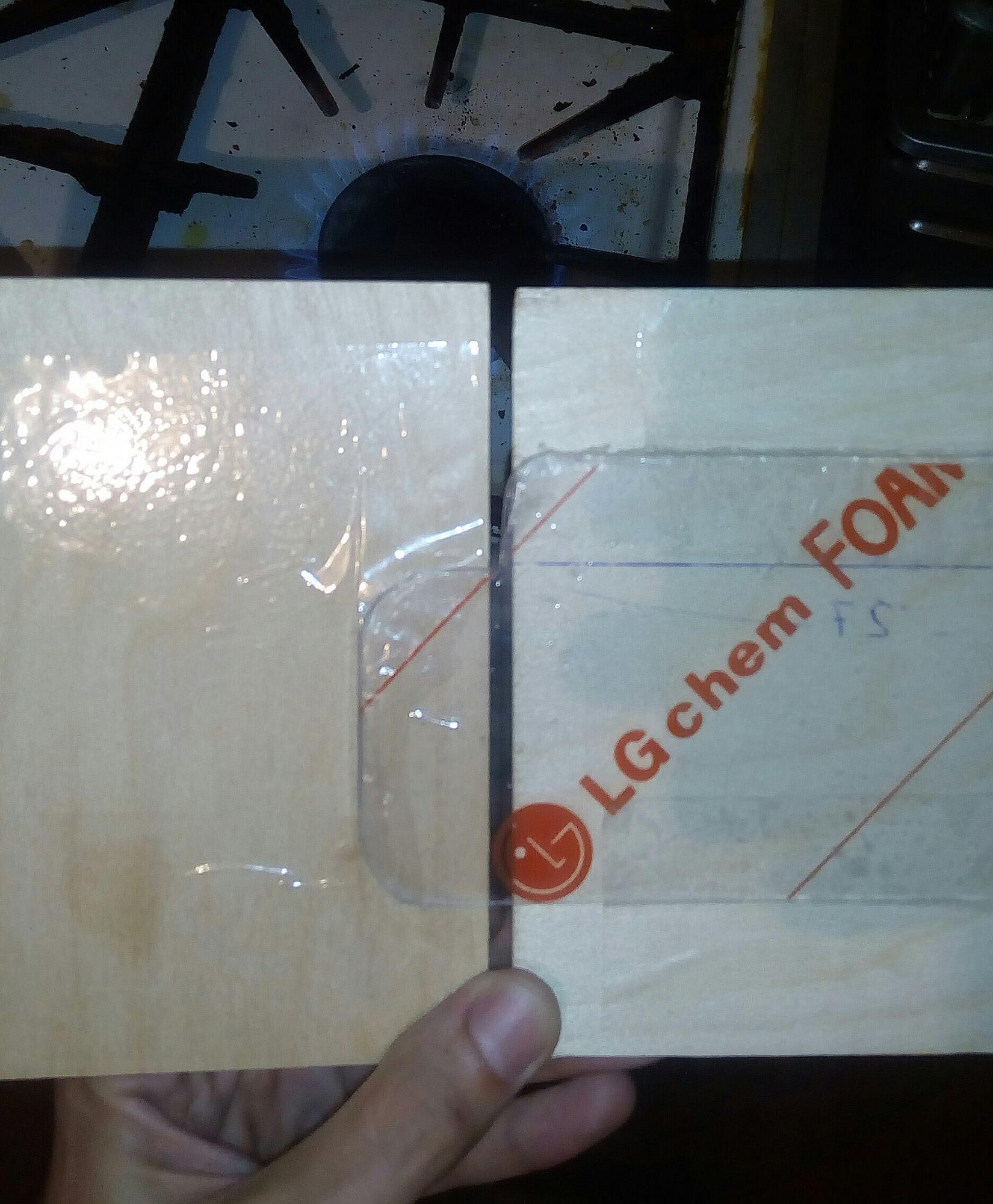

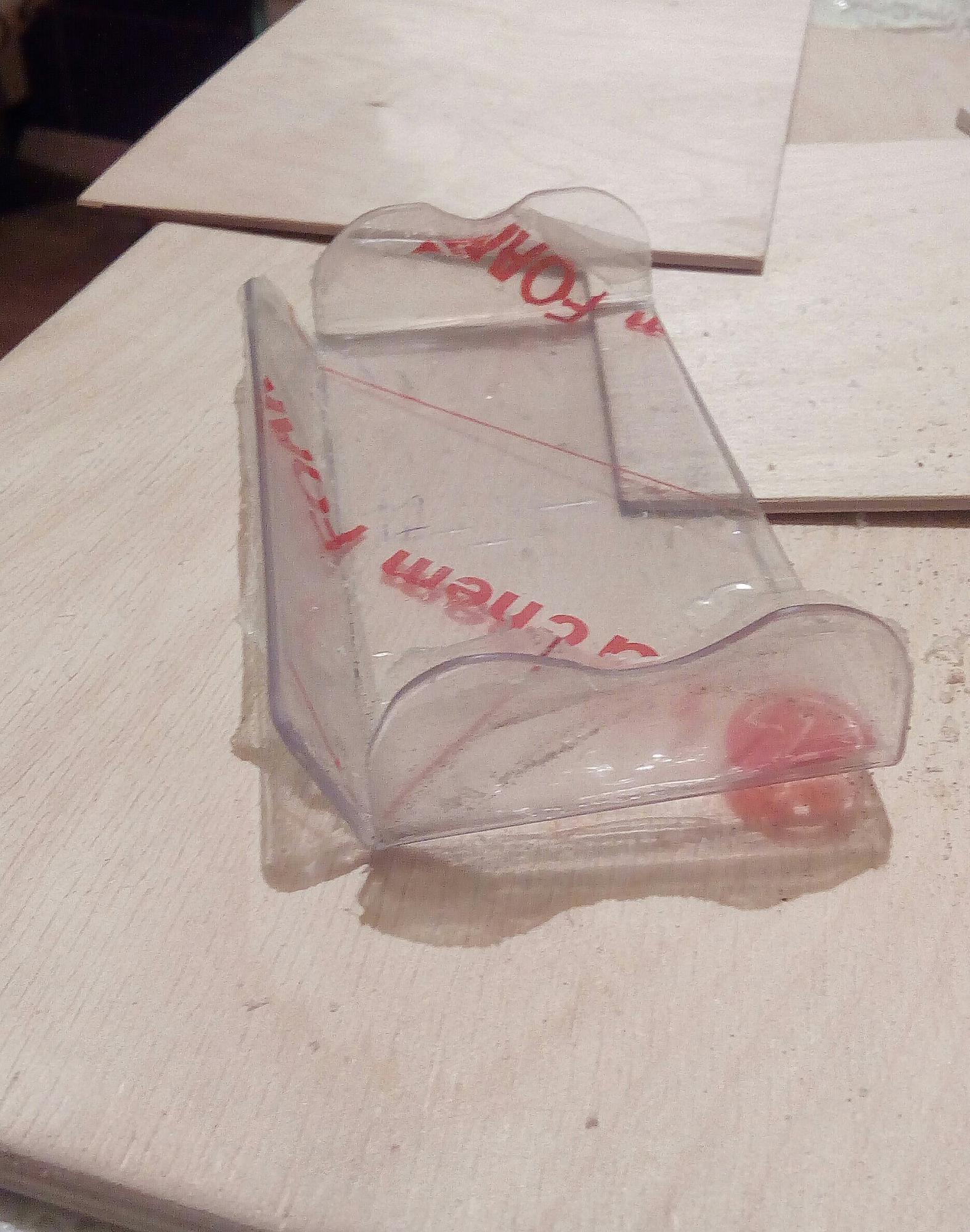

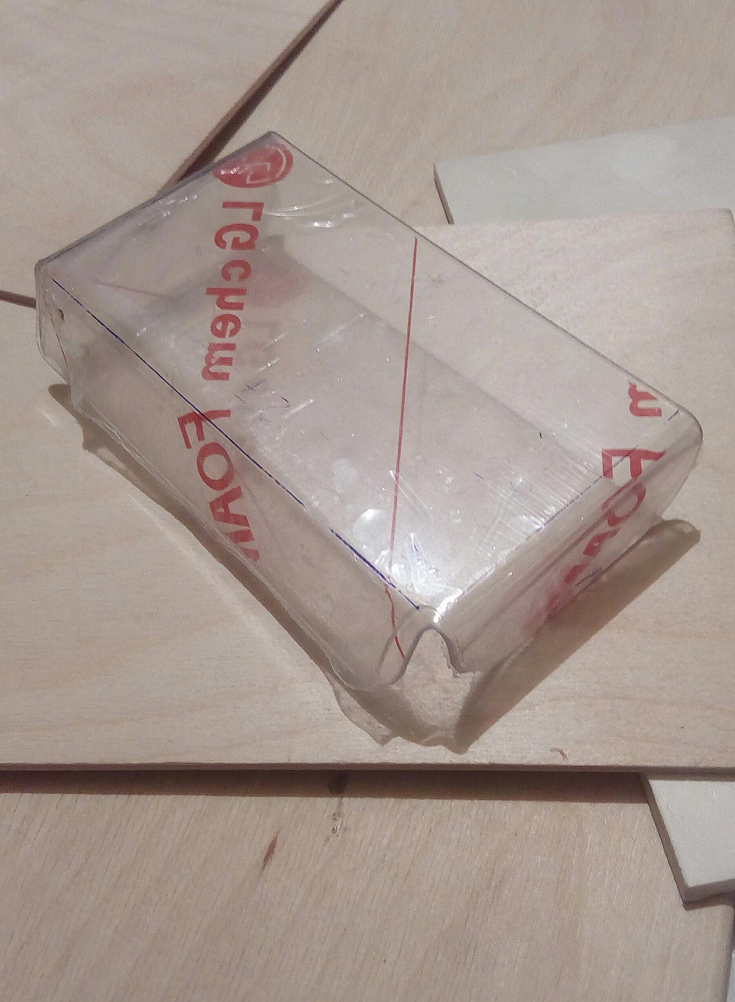

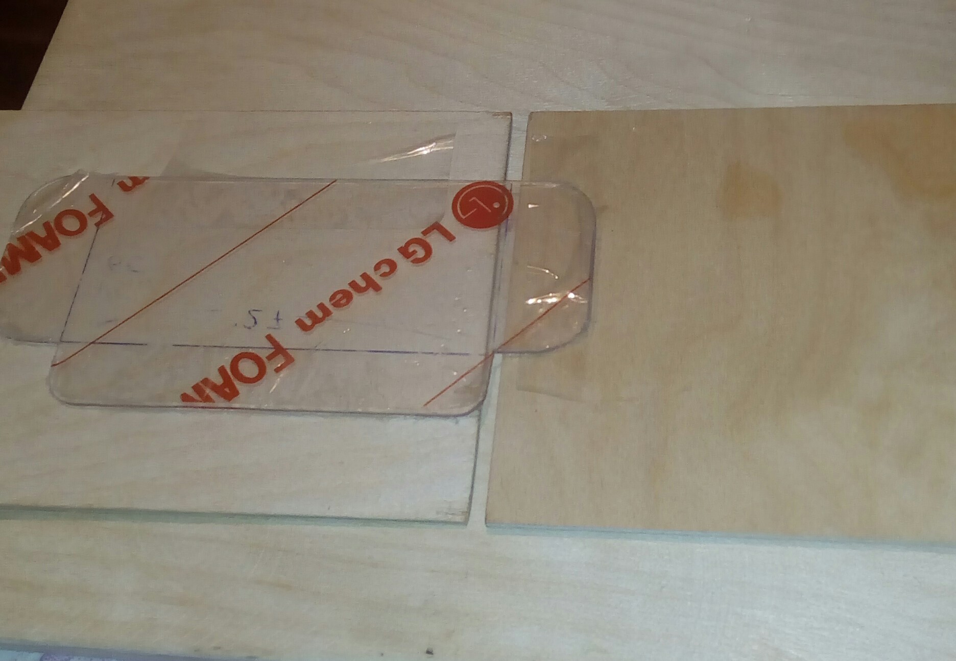

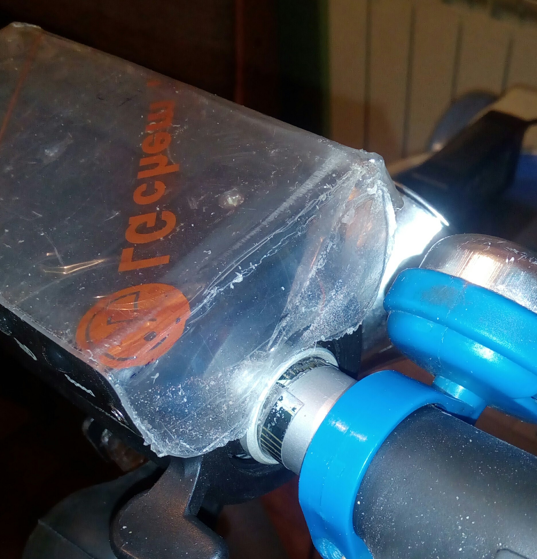

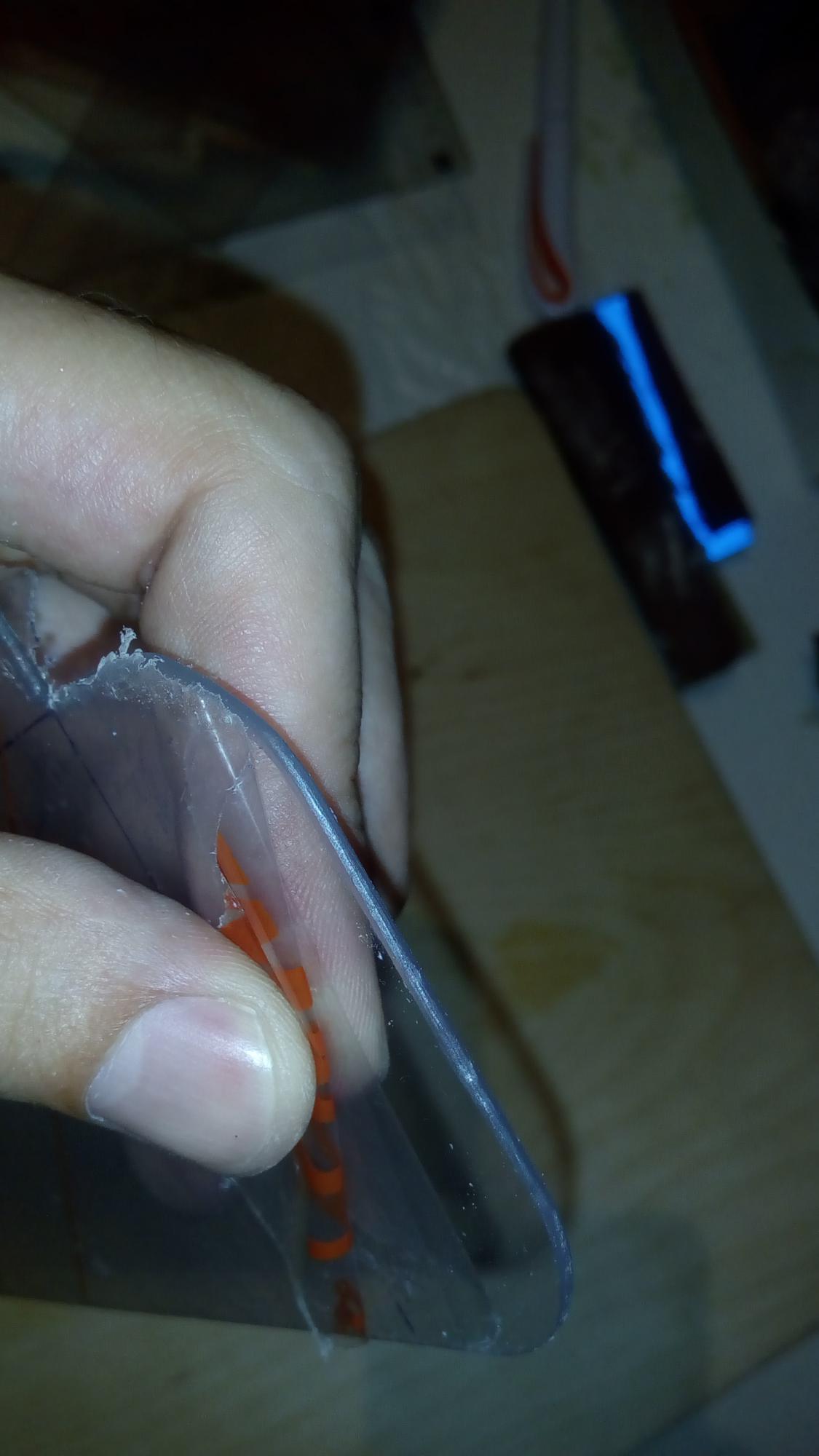

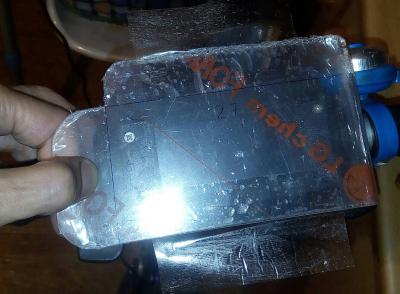

Сгибаем конструкцию:
Взял 2 дощечки, на них форму скотчем, отступая от линии сгиба по 2мм и грел над плитой, держась за края фанерки и прогревая всю линию сгиба.
Как пластик поплывет - придаем форму - использовал прямоугольную коробку чтоб 90" выдержать. Ждём пока остынет и... готово

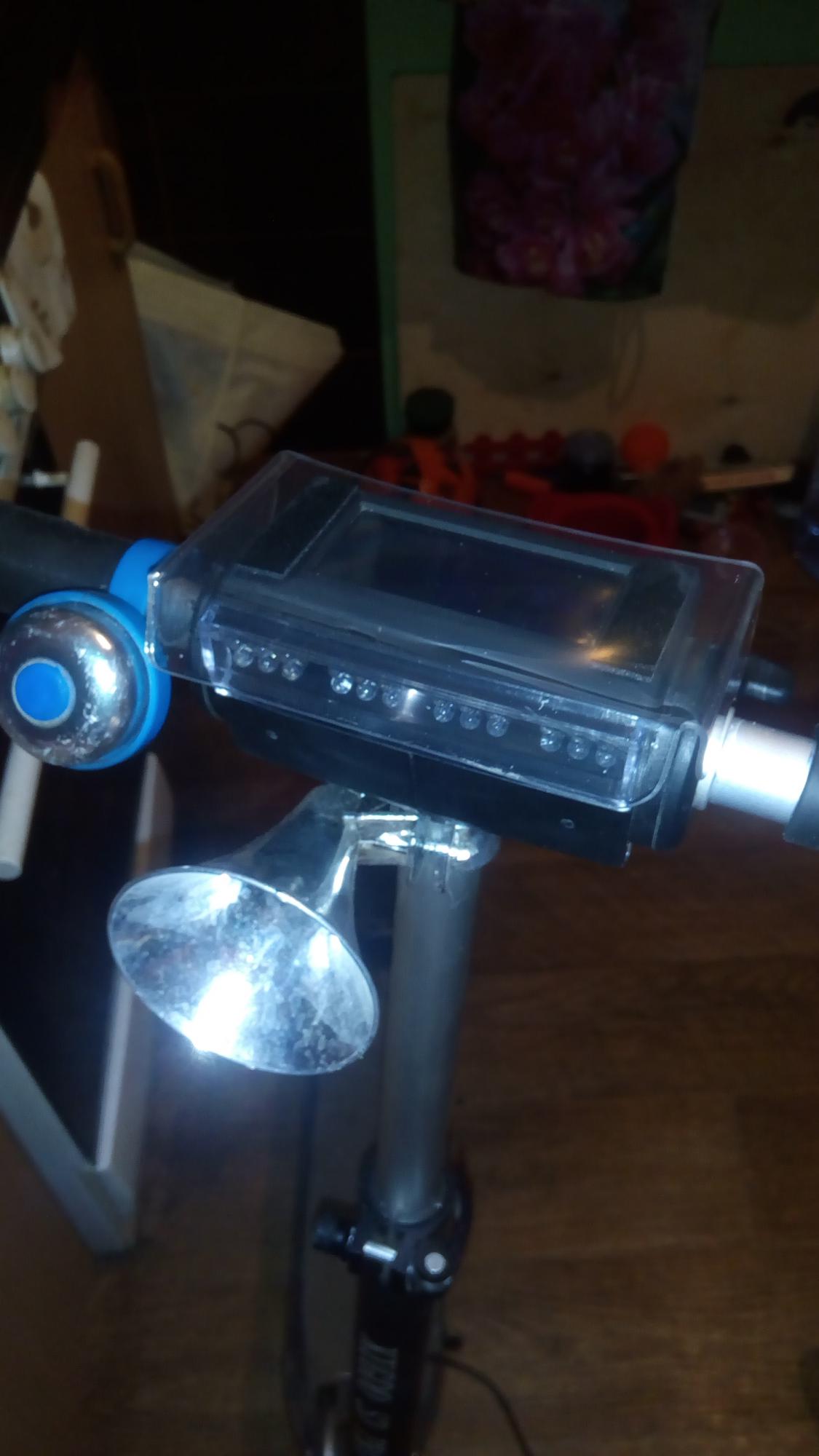

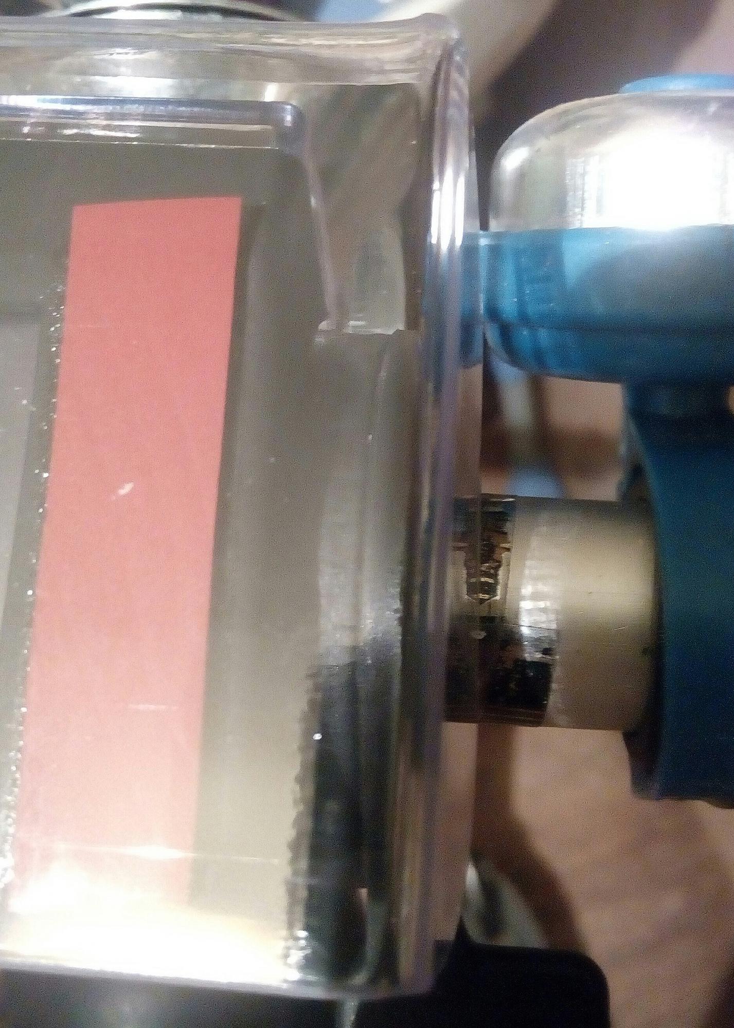

Разница курков
И... результат вверху. Надеюсь кому-нибудь пригодится :hello:

gpowerek
[user]Vish[/user], отличное решение.. только лепить на двухсторонний скотч я бы не стал.. а если надо будет разобрать экран? там же шурупы.. отрывать все?
JILONG S3 - 2018 - Handmade: задний привод на лифте + передний дисковый тормоз.
Yokamura G - 2021 - пушка-гонка только по ДОП.
Vish
Цитата: gpowerek от 15 Авг. 2019 в 07:13там же шурупы.. отрывать все?
Почему нет? Легко отрывается. При отклеивании первых двух вариантов скотч целиком оставался на шапочке. Можно отклеить, поковыряться в экране и на том же скотче приклеить обратно (ни раз снимал и возвращал на место). Держит крепко, не мешает одной рукой везти самик за голову.
Дв-скотч несёт ещё один плюс - третья функция шапочки - защита экрана. Первая шапочка много от ребёнка получала  ;-D Так скотч очень хорошо аммортизирует удар!
vip69
Цитата: Vish от 15 Авг. 2019 в 07:34Легко отрывается
Ну это ещё надо найти такой. Обычно — приклеил раз — оторвать почти невозможно. Не оставив следов.
По идее, можно попробовать подобрать более длинные винты и закрепить насквозь, вместе с защитным стеклом.
Как вариант — можно ещё липучку использовать, приклеив части к корпусу и стеклу. Там особого усилия для удержания не требуется.
Vish
Цитата: vip69 от 15 Авг. 2019 в 08:17Обычно — приклеил раз — оторвать почти невозможно. Не оставив следов.
Ну, если отрывать - он полюбой отклеится)) В 95% случаев скотч не порвется, а останется на одной из сторон. Следы, да обязательно останутся! Если их нужно совсем удалить - тряпочка в уайт-спирите сотрет все бесследно за пол минуты.
Мне нравится, что скотч толстый (~2мм) и создаёт воздушную прослойку (проветривается) между экраном и шапочкой. Первый вариант клеил на 2 слоя скотча, но со временем, если за шапку держаться, проподает жесткость крепления с экраном и она как бы немного плавает сверху.... С одним слоем - как литая).
Жесткое крепление, например на шурупы полностью нивелирует 3-ю функцию. Любые удары будут передаваться на экран и ломать и крышку и экран. А так идёт защита по двум направлениям - в лоб и сверху, причём, защита в лоб должна компенсировать достаточно сильные удары.
Липучка - тоже вариант, почему нет, но не очень красиво будет выглядеть место её склейки с шапочкой...
