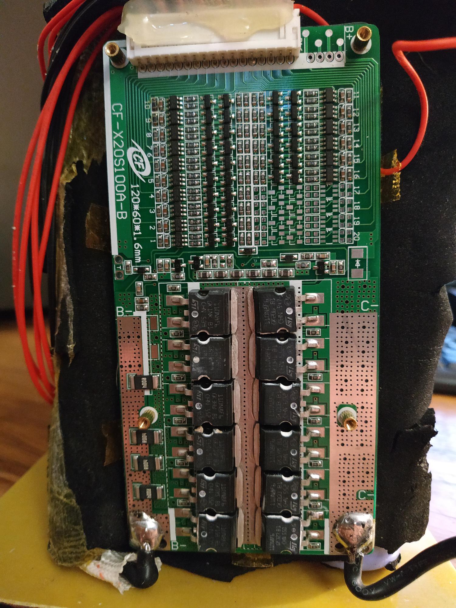

Добрый день, есть 4шт ячейки на 400ач, стоит BMS с али на 200а и + стоят по 2 шт балансиров на каждую ячейку на 3.63 - заявленный ток балансировки 0.93а
проблема следующая, три ячейки нормально доходят до 3.6, а одна больше чем 3.4 не берет. соединял  их параллельно, оставлял на сутки несколько раз, эта 4ая просто просаживает все остальные под себя и все.
итого я имею постоянно перезаряд этих 3х ячеек, на них доходит до 3.7 а одна 3.4 и я получаю 14.5 +- по разному.
балансиры не справляются просто напросто, постоянно работают долго.
1.есть мысли как заставить бмс отсекаться на меньшем напряжении чем 14.6?
2.или как можно попытаться ячейку реанимировать.
3. каким зарядным можно 4е таких ячейки пытаться заряжать напряжением 3.65 скажем большим током? чтобы попытаться выровнять их?
что можно сделать?
