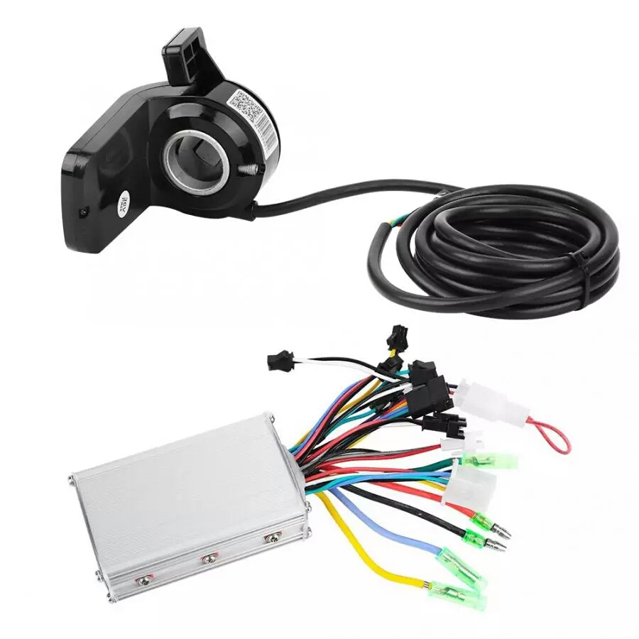

всем привет.
а кто-нибудь не заменял TF-100  на что-нить вообще иное?
тоже вот появилась полоса зеленая, но все вроде работает.
но надоел курок, хочу клавишу под большой палец с индикатором вольтажа и ключом (опционально).
возможно ли выкинуть ТФ, и ВМЕСТО него поставить гашетку? или придется их как-то параллелить, и как?

Цитата: ctxxx01 от 15 Май 2020 в 21:26возможно ли выкинуть ТФ, и ВМЕСТО него поставить гашетку? или придется их как-то параллелить, и как?
Вместо нет, в параллель или свой курок вместо датчика холла внутри родного курка - без проблем.

ctxxx01
[user]13_chip_13[/user], ищу готовое.
прочитал вашу тему, ну не готов так сильно углубляться.
если честно, рассчитывал на ответы вида - "есть опыт, сам выкинул ТФ100, поставил вместо него (ссылка на али), правда пришлось заменить и контроллер (ссылка на али)".
но в теме почему-то пишут что замена невозможна, лишь запараллеливание можно.
неужели так и придется кататься с этой неудобной "божьей коровкой" на руле?

ctxxx01
эээ, извините, я наверное совсем нуб.
то есть, связка моторколесо-контроллер не будет работать без какого-либо компа на руле? подключения гашетки с контроллеру - не достаточно?
просто и корпус-то от S3 у меня есть, и даже сама S3. но как раз в ней не нравилось что набалдашник этот на руле, который можно повредить разбить что при падении, что при перевозке в машине, кинув неглядя в багажник.
хм, неужели реально логика функционирования обязательно завязана на комп?
мне бы минимализму на руле - грипсы, тормоза, гашетка, вольтаж.  хотелось бы еще и гудок и свет, но по идее переключатель узкий слева - его достаточно (не беря в расчет то, что опять логика непонятна его - работает на нажатия даже при выключенном самокате - что неудобно при перевозке, складывании).

ctxxx01
#35
ну что, так то как то покомпактнее и повеселей. теперь осталось придумать как все это подключить и с чем заведется.
курок и дисплей пришли с контроллером в комплекте, но контроллер 13А и тянет лишь 350w.
надо подумать как подружить этот дисп и курок с куговским контроллером.
ну или комплектом поставить это все на Kugoo S3
