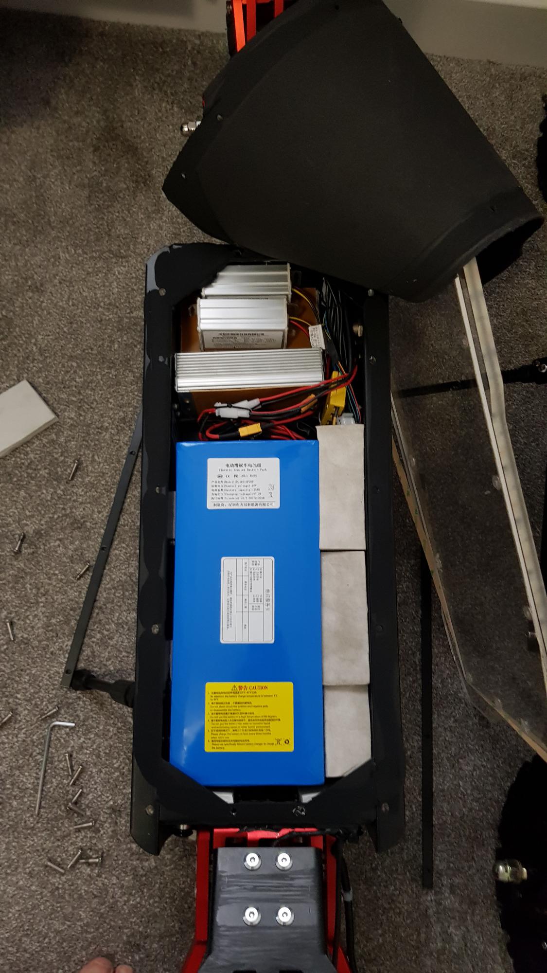

samss
Fsem prive iz UK :)

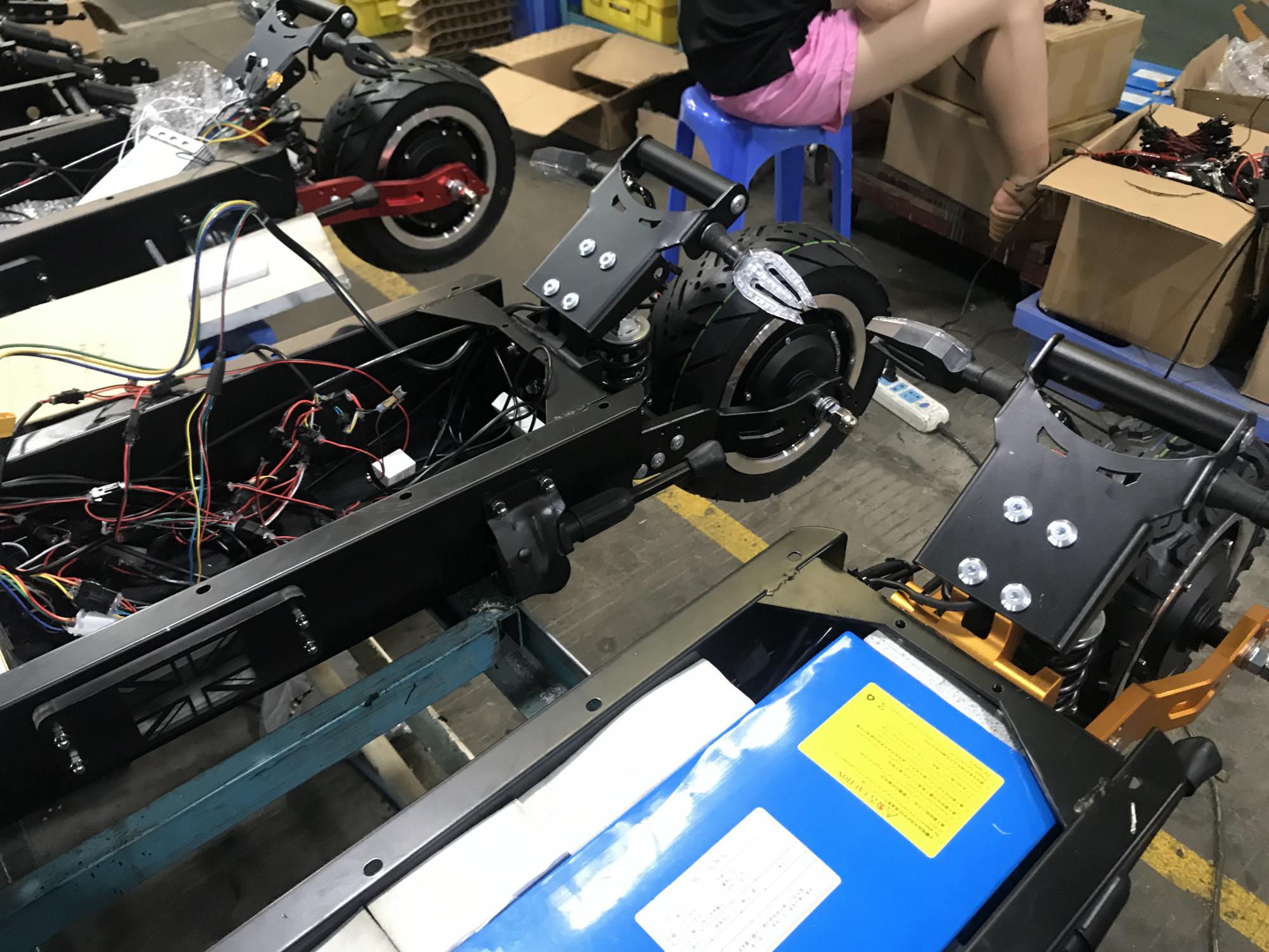

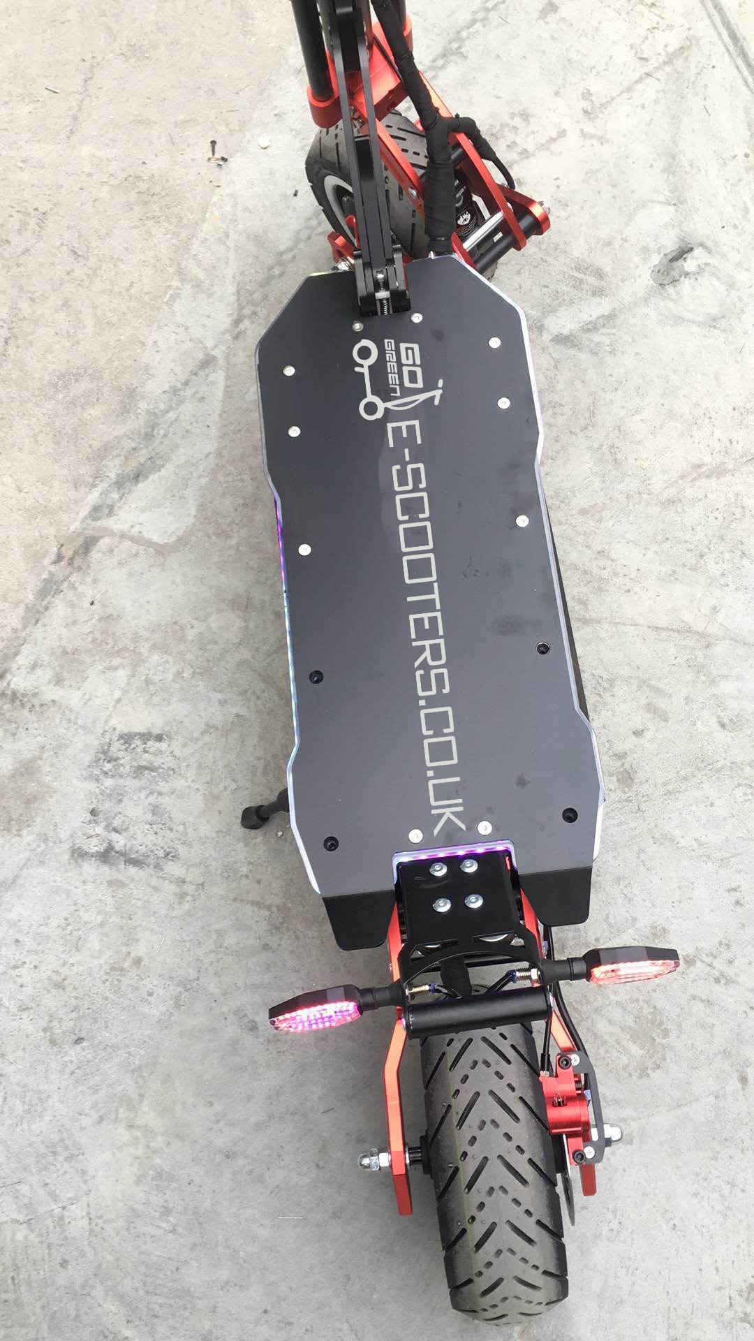

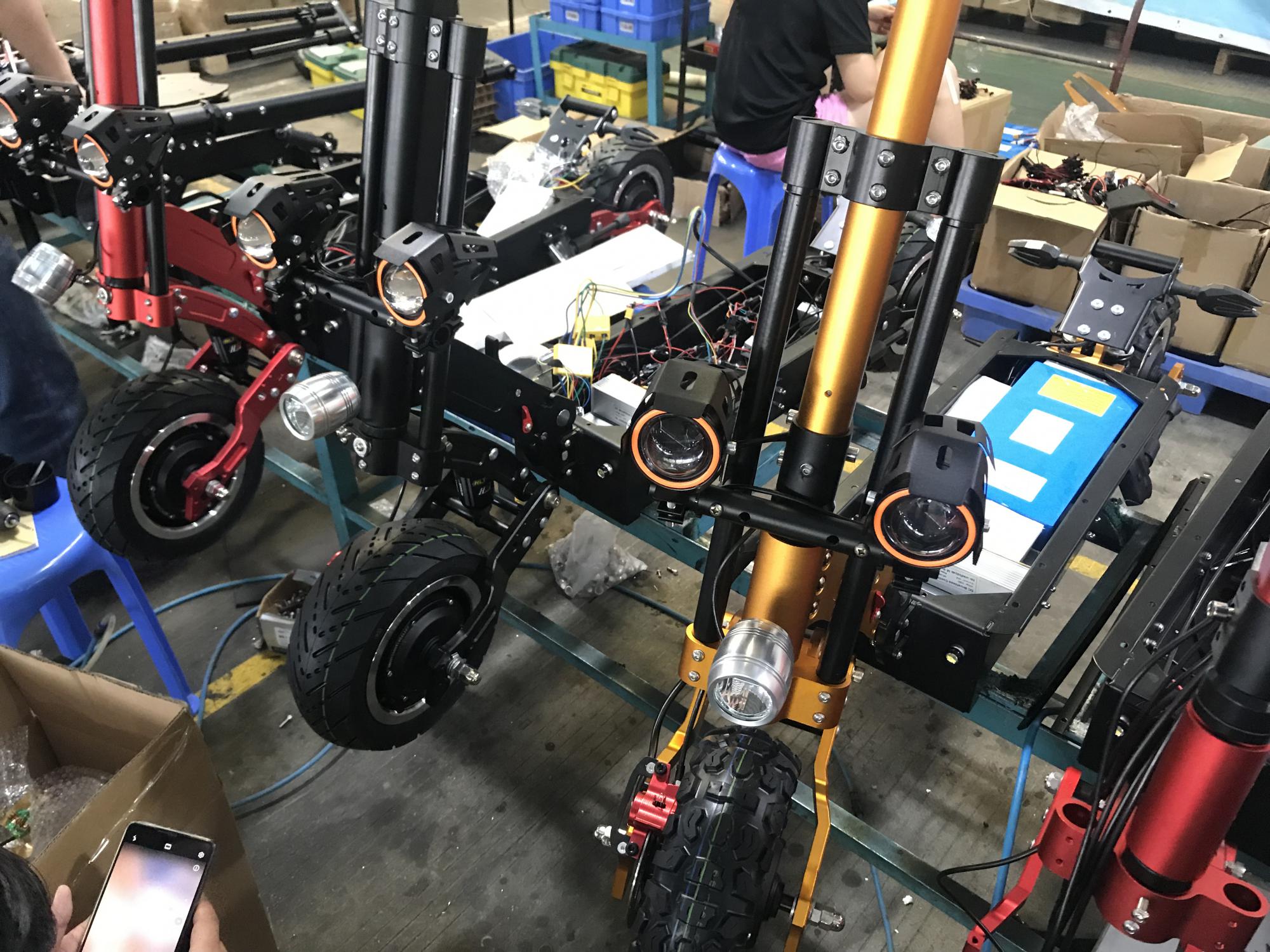

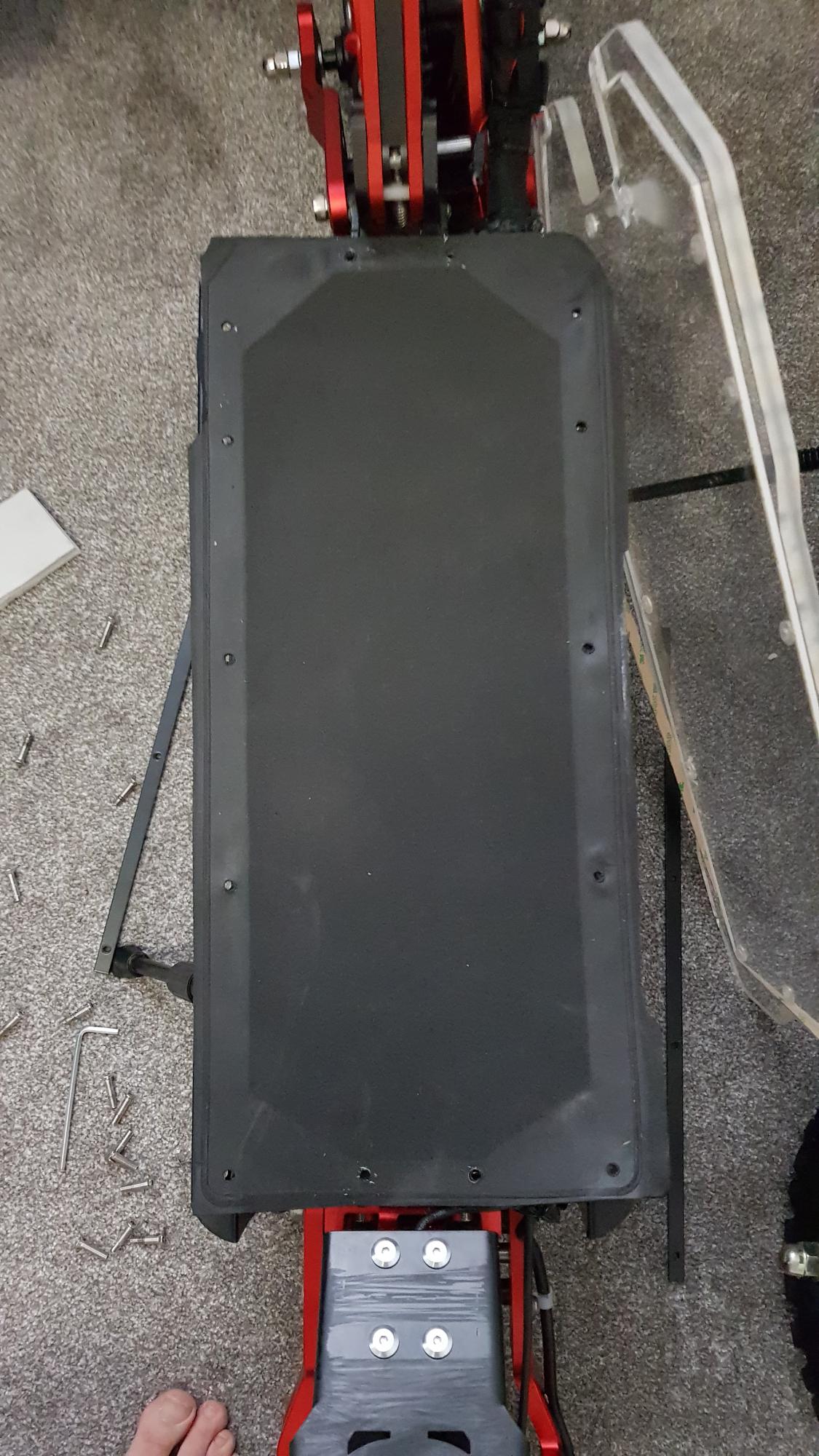

Zakazal takije 3 skutera na prodazhu. Adin astavlu sebe, budu delat video abzor. Jesle chestno samamu neverista shto tam 5000w no kak zaevil proizvaditil tam 45A controler.
Vot takije batereiki jakobi tam:)
A eta moij spec zakaz krasnij skoter s chornoij dekai i maim logo :)
Nu kak to tak :)

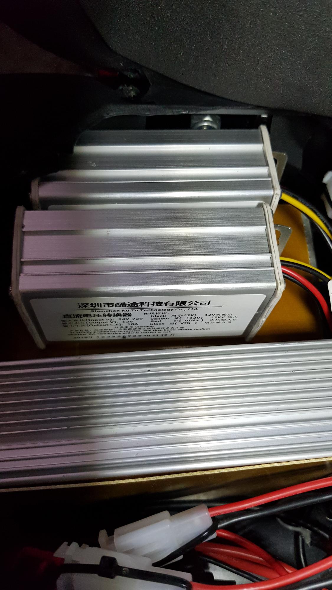

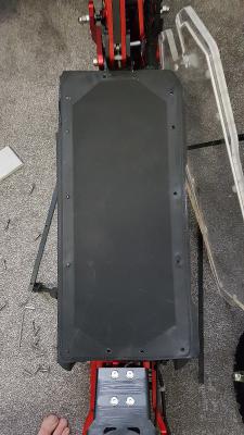

samss

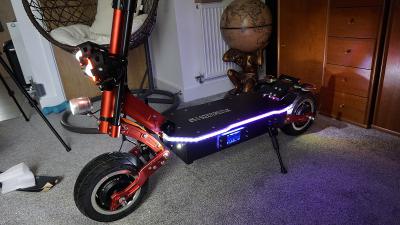

Fsem privet is solnechnoij Anglii  :-D

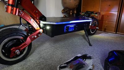

Karoche vskril deku i abnaruzhil shto v abeshanih 45A kontrolerov tam netu a toka 37A
Nashinaju zadumaivatas a jest li realnije 5000w ??? :bn:
No nashot * tam fsjo ok, germetik vo fse dirki. :-D Nada isho rasobrat matori.
Tam pohodu stajat konvertori na 12v
I sama batereja 60v 25Ah

ElectroN05
Да какие тесты, вон сверху человек отписался. Контроллеры 37 Ампер, батарея 60 Вольт 25Ач :facepalm: Какой то развод, 100 км/ч оно в жизни не поедет, хорошо если 80...
samss
Spisalsa s zavodam ani po ashibli v mesta 45A postavili 37A. Abeshali vislat 45A budim zhdat i potom stavit.
Vot otlka vapros a nuzhna li? Budit asushima realnaja raznica meshdu 37A i 45 A?
