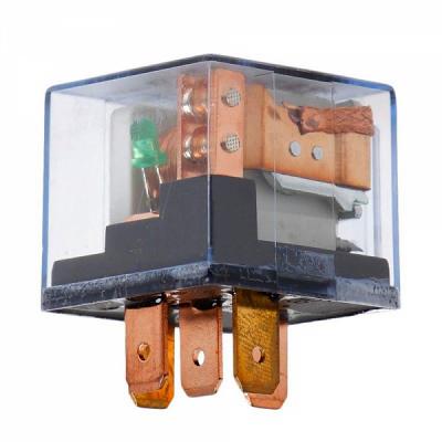

#26
В принципе через реле тоже можно пустить. Я брал на 100А с Али, реально по виду ампер на 40 не больше. Пока пашет исправно, ест 1.5Вт. C ключа зажигания  запускает главный Boost и 3 вспомогательных, на свет, сигнал, USB и все такое.

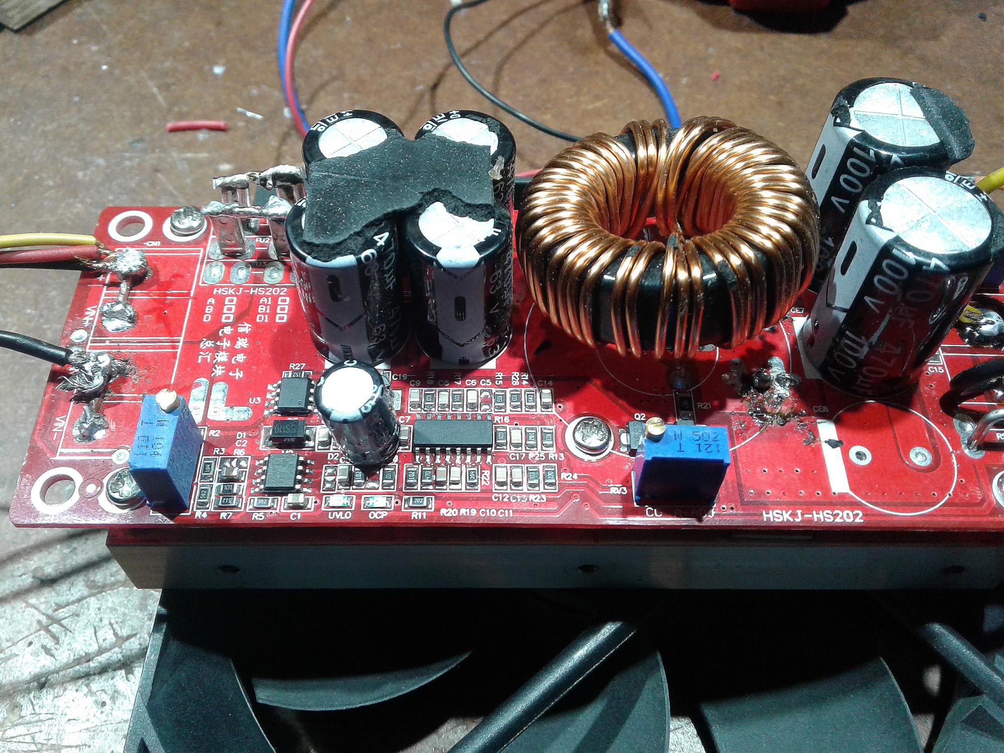

Сегодня наконец дошли руки проверить полученную повышайку на 1800 ватт.
Подключил к акуму от шурика,чисто для пробы.
Проверил мах напряжение преобразования.
Мах что накрутил было больше 100 вольт,подключал лампочку на 220 вольт,зажгло.
Скрутил меньше,так как кондюки на выходе на 100 вольт.
Крутилка на выходе регулировало напряжение преобразования,по-центру,по ходу крутилка на защиту от переразряда,ну а входная наверно для ограничения по току,проверить не получилось,так как не имел нормальной нагрузки,да и время поджимало.
Сори только сам увидел на фотке,средняя крутилка СС,значит первая должна регулировать защиту от разряда,только она не работала,наверно самый низ работы.
Буду проверять на велосе,  отпишусь.

search_max
Подскажите. А если на этой повышайке не регулируется ток, то в чём может быть дело? Я её прикупил по скидке. Обошлась дешевле заказа такой платы)). Напругу регулирует, ток нет. Поменял переменник, LM358, вот ещё ключ едет. Версия на 45А.
satell
Может потому и скидка была, что плата бракованная)). Я же дал ссылку на проверенного продавца. Купил у него три повышайки, все работают.
search_max
Я его покупал не по вашей ссылке. Вообще отдельно. Сам выбирал и покупал, а скидки по купонам. Вышло их за раз сбросить.
Так конструктивного ответа не будет?
Ладно. Заменю ключ и отпишусь.
алабам
а при чем там ключ?
Если пробит ключ, то ДС-шка вообще бы не работала .
Скорее всего гдето обрыв цепи обратной связи по току , может дорожка перебита , или еще что то
