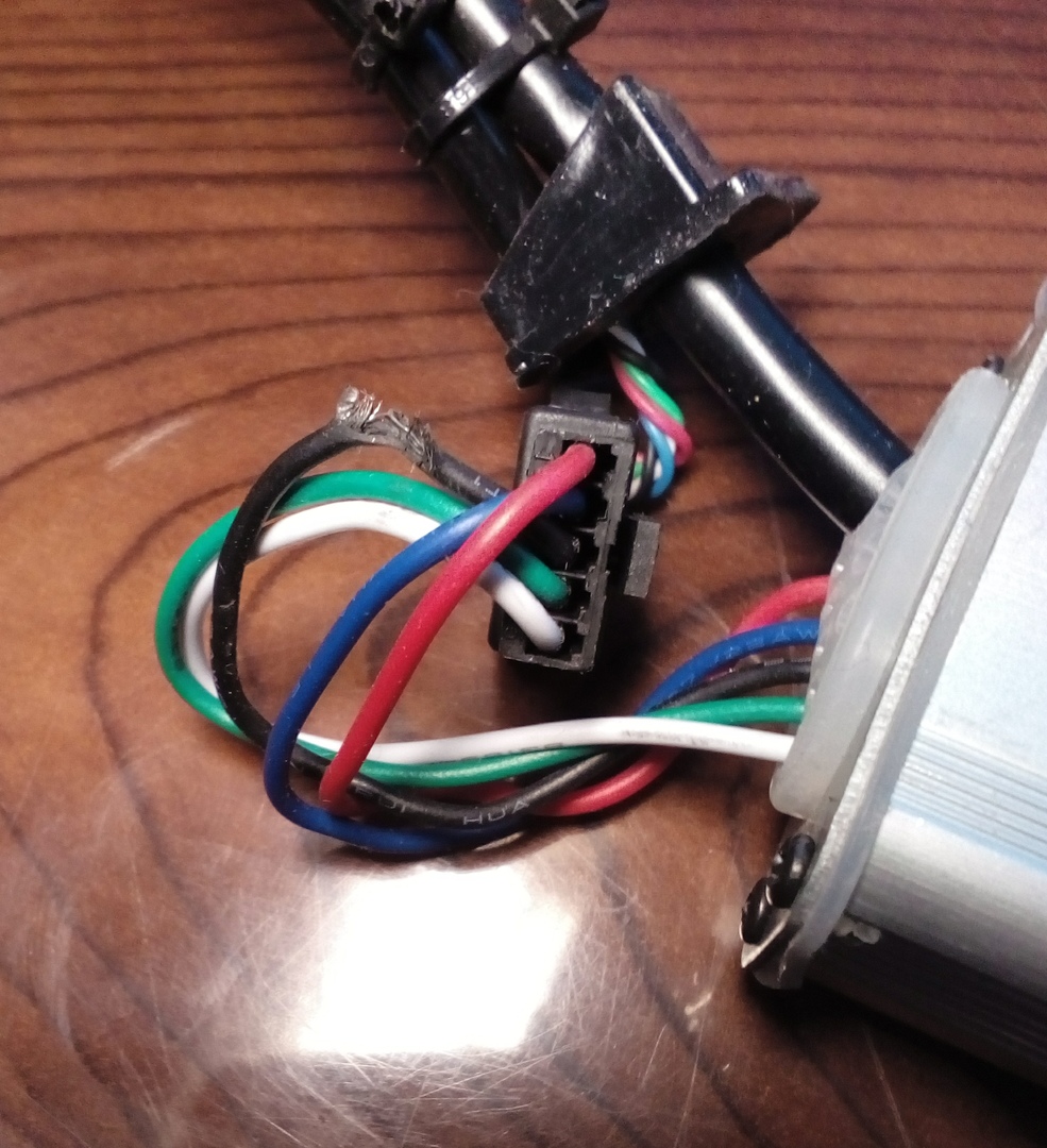

Всем привет! Сегодня купил данный самокат,проехал на нём минут 5,он отключился на ходу. Дотащил до дома,там он постоял минут 10,включился. Пошел опять кататься,минут через 40 та же проблема,дома через 5 минут включается. На улице было +8,заряд батареи был полный. В чём может быть проблема? Переохлаждается?

[user]Freeek[/user], нет, это дефект, обратитесь к продавцу для замены. я ездил при -5 градусах, все нормально. ничего не отключалось.

Может быть обрыв и ли плохой контакт. Как пример... Самокат S3 После покупки не разу не заряжался. Пробег около 18 км. Начал выключаться при 34 вольтах. Раз 10 через прикуриватель его включал, хватало метров на 5 не больше. При разборе обнаружен перетёртый провод от контроллера к дисплею. Перетёрт при сборке узкоглазыми друзьями. Так что проверяйте провода и контактные соединения.
gosha_phantom
Я свой с3 про покупал вместе с другом. Через неделю у него тоже начались отключения мотора, просто на ходу загорелся значок неисправности мотора и мотор перестал откликаться на курок. В итоге просто разъем на мотор колесо прочистили и обратно соединили. Уже 2 недели ездит без ошибок
