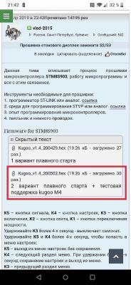

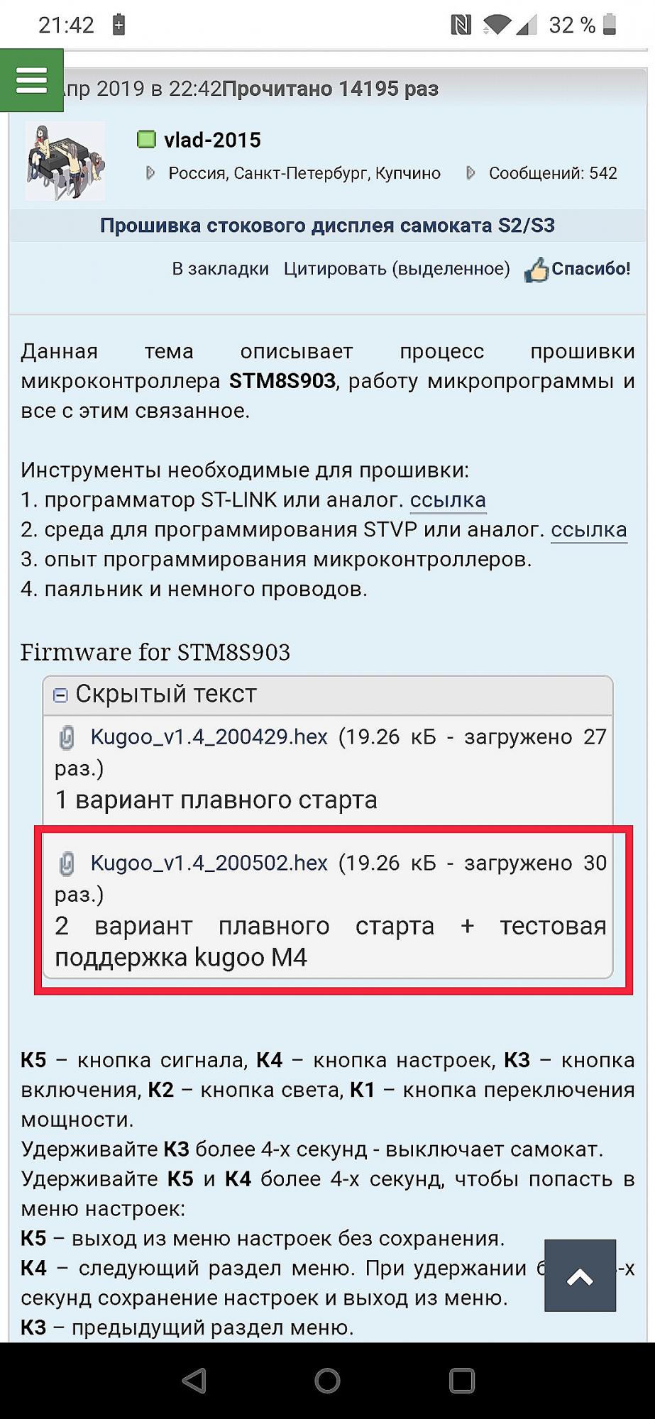

Прошивка стокового дисплея самоката S2 для контроллеров МК S2/S3/F3

где скачать прошивки? Всё облазил, нашёл одну в шапке , выглядет так:STM8S003_231027.s19.А где же остальные прошивки на S2. Где разные версии?
vlad-2015
Цитата: abrkot от 16 Июнь 2024 в 16:14А где же остальные прошивки
Все прошивки в одном файле. Версия выбирается в зависимости от контроллера МК и отображается в настройках.  :ку:
