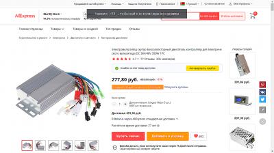

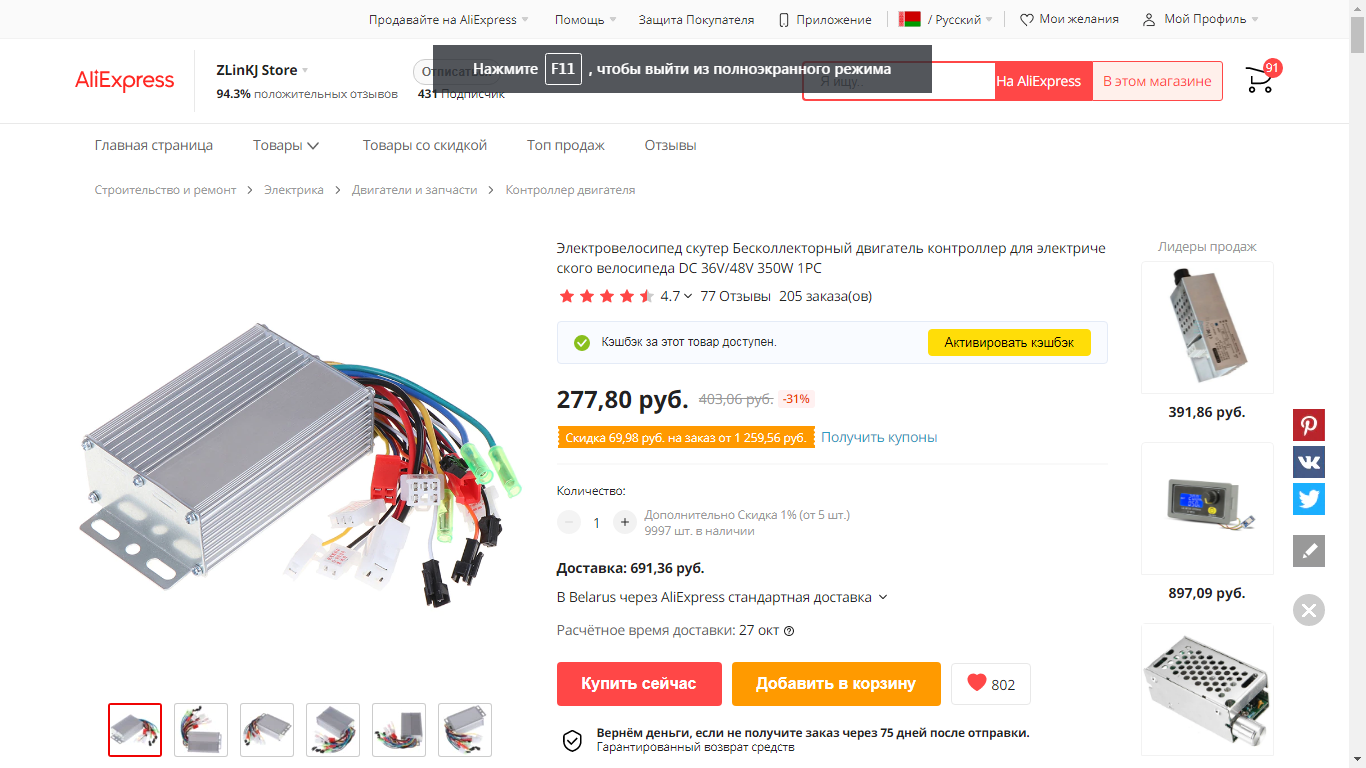

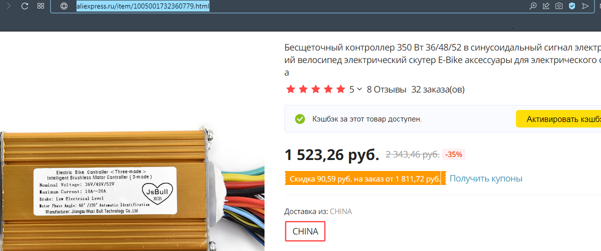

у меня  мотор простенький. 250W это я специально, чтобы по тротуарам можно было ездить. соответственно мне и контроллер можно попроще 15- 20 А. только вот ко мне уже к-р едет. .. я чтоб время не терять заказал за 1700 ру того же продавца, что мне комплект весь с мотором поставил. а после увидел за 1500 синусник. и пожалел что поторопился. но как-то не поверил, что за такую цену может быть. вот интересно стало спросить у опытных людей. как думешь может за 1,5 к (25$) продаваться синусник  36-48v 350W ?
1005001732360779
ссылки я тут вставлять не научился, меня форум обвиняет в спаме

Вот ссылка на контроллер что я заказал, выбрал синусник, естественно Sine Wave https://aliexpress.ru/item/32945580979.html?pdp_npi=2%40dis%21USD%21US%20%2499.80%21US%20%2457.88%21%21%21%21%21%402116600516654492846224500e6fdb%2167151346898%21im&gatewayAdapt=glo2rus
