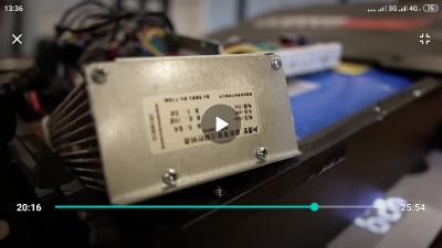

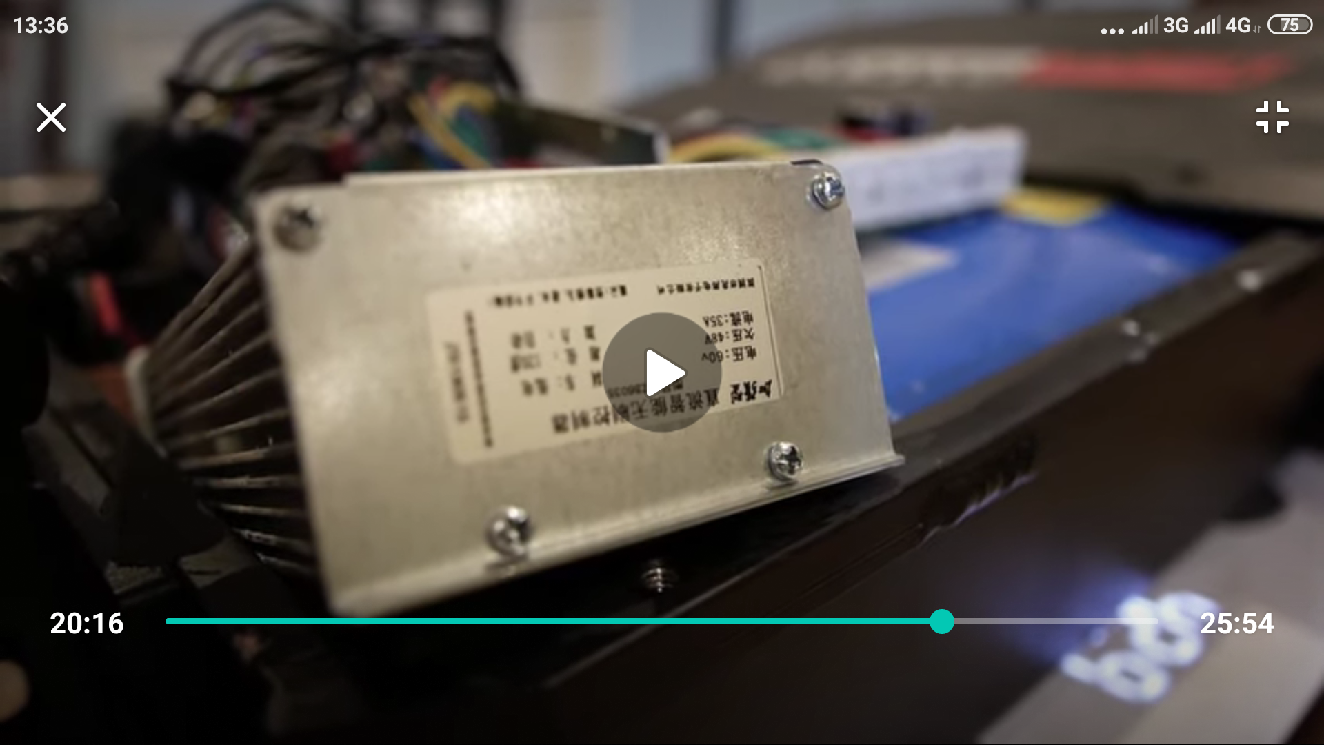

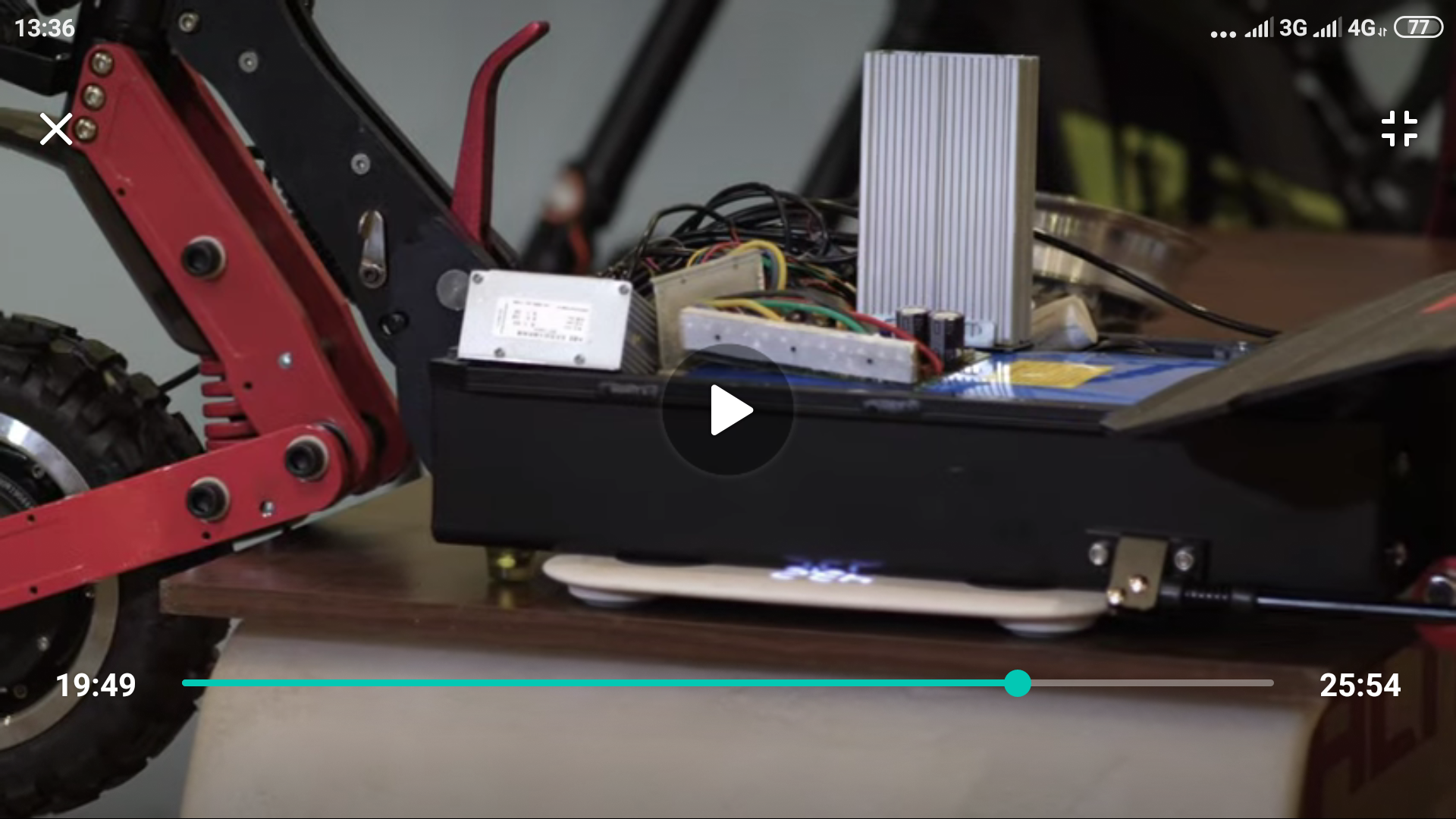

На бандите заявлено 60/35А контроллеры против моих 60/25А, при этом физические размеры у нас одинаковые (три дырки в радиаторе см фото) и фирма производитель тоже с теми же надписями и курки одинаковые,ну вы поняли, то есть я реально думаю максимум залудили шунт и написали 60/35А и все, потому что РЕАЛЬНЫЕ физические размеры контроллеров 60/35А и 60/37А совсем другие гораздо больше (5 дырок в радиаторе, фото сделаю в понедельник всех контроллеров,имею ввиду фабричные китайские контроллеры).Поэтому напрашивается вопрос ,почему на 60/35 контроллерах бандит едет помедленнее speed savage A11 на 60/25/а контроллерах, готов дать сравнить.  Далее был вопрос по косякам, как таковых сильных нет, просто надо руки приложить, точнее много рук,чтобы настроить самокат правильно со вскрытием деки,что я всегда разрешаю делать своим "Дикарям" покупателям и это не влияет на гарантию. Еще у меня трейл немного изменен и влияет на управляемость положительно, но сложнее подобрать слики, но думаю это не критичная проблема, поискать можно. Батка у меня 60/26Аh ---160 элементов по 2600ma,сварка 16s10p и я считаю это лучше переваривает нагрузки,чем 16s8p,так как лучше распределение по параллелям, хотя батки на бандите другие стоят элементы  размер 21700  по 4000 ma вроде 128 штук. Пока это только мое мнение, просто для дискуссии,никого задеть не хочу, если что пост могу удалить,ну и цены мои видели на авито,они значительно ниже.
Бандит контроллеры

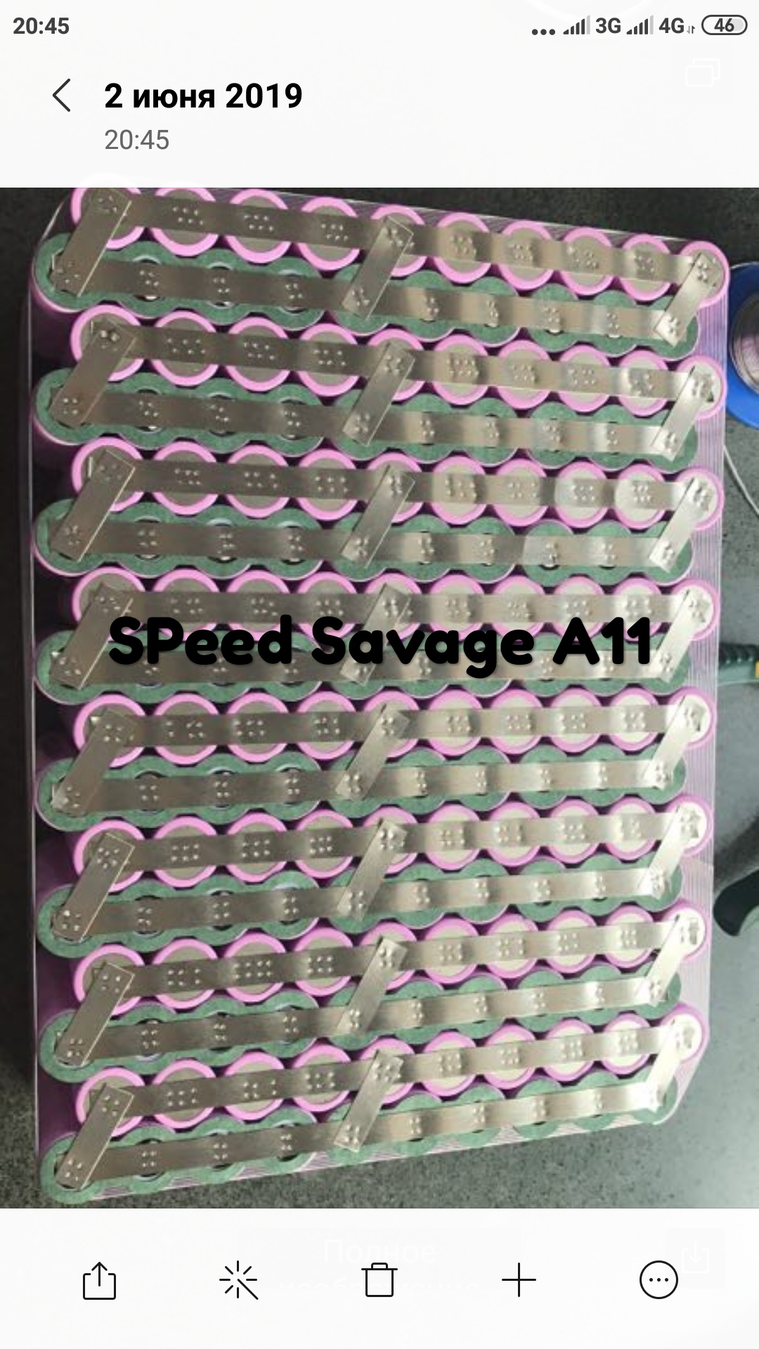

Моя батка

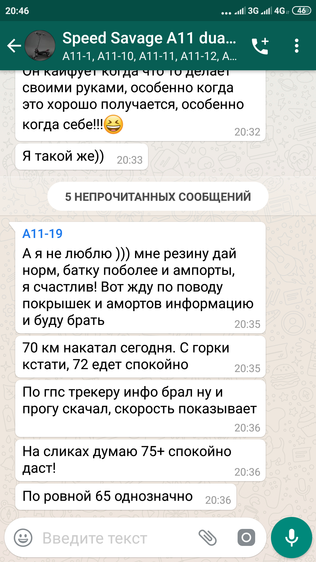

Отзыв клиента из нашей группы
P.S. у меня тоже была батка на другом самокате 16s8p и это был панасоник,контроллеры 60/37 и я стал делать 16s10p на панасе (S11 самокат), чтобы разгрузить ячейки батареи,это приблизительный ответ почему я пока не перехожу на 8р сварку,а делаю именно 10.
Чем меньше параллелей,тем тяжелее ячейкам.
Повторюсь, я не претендую на супер правду и готов выслушать  иные мнения. Я тоже учусь)

2. Физический размер контроллера такой же как у ультрона 37A.
3. Ты думаешь что лучше переваривает нагрузку. Читал про токоотдачу элементов 21700? Ты почитай. Ток разряда 1 элемента 15 Ампер. Ну вот теперь ты можешь легко высчитать сборку.

Вы эти контроллеры вскрывали, проверили или просто так я смотрю провидец?. Я говорю привозите свои самокаты с 25 и 35A контроллерами и мы заедем.
