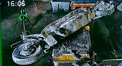

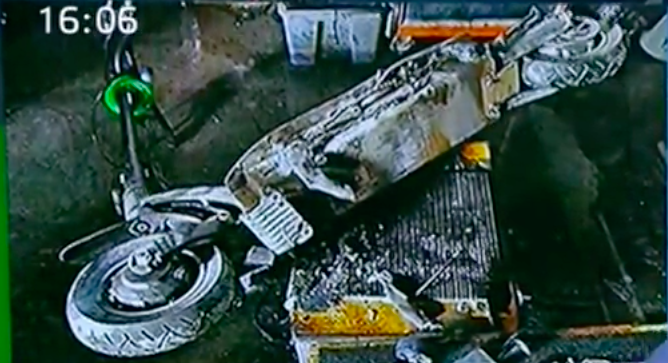

Репортаж - заказуха в рамках программы по закручиванию болтов в одно интересное место владельцам электротранспорта. Одному СМИ проплатили, а другие журналюшки радостно подхватили и разнесли. Справедливости ради, не только они, но и особо одаренные граждане в интернетах. Почему я так думаю:
Состояние самоката. Он цел. Ну, относительно. Деку покорежило, конечно, но она всё ещё существует в обозримой вселенной. И этот взрыв якобы вызвал трещину в стене, ага.

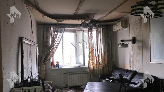

Допустим, стена и правда треснула. Несущая. Но в таком случае более вероятен вариант с перепадом температур при тушении пожара. Как и с остальными повреждениями. Посмотрите, комната в относительно неплохом состоянии. Только окно вышибло начальной взрывной волной, всё остальное - последствия пожара и не более. Да и пожар то всего 5м^2
Вот тут лучше видно трещины. Но это не несущая стена явно. И заодно реклама, куда без неё. И ещё немного нагнетания. И бабули у подъезда. И бред по теме без понимания темы.

Цитата: imp от 25 Апр. 2019 в 06:14Состояние самоката. Он цел. Ну, относительно. Деку покорежило, конечно, но она всё ещё существует в обозримой вселенной. И этот взрыв якобы вызвал трещину в стене, ага.
Скрытый текст
Тут не та фотография самоката. Этот инцидент произошёл в 2017 году и даже не в РФ.

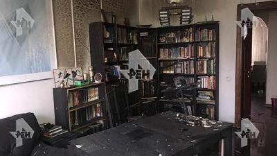

1. Заявление на камеру в репортаже М24 "у нас самокат не взрывался, могу его показать". [user]EcoDrift[/user], это же хозяйка на видео?
2. Очевидное вранье про зарядку на балконе и соответственно взрыв там, которого судя по повреждениям окон там быть не могло.
3. Видео с треснувшей стеной и телевизором. За кадром женский голос "надо было отсюда съезжать". Если это видео от соседей, готов поверить. Или это съемка хозяйки в другой комнате? Тогда вообще непонятно.
Т.е. хозяева сами уже хотя бы по первым двум пунктам путаются в показаниях. Далее нам заливают уже телевизионщики:
4. Самокат не показывают. Хотя совершенно естественным было бы снять крупный план его повреждений, если он мог стать причиной происшествия.
5. Комнату с балконом, в которой был эпицентр взрыва и пожара, изнутри не показывают.
6. Частично показывают внешне целый, не обгоревший и не закопченый самокат, который стоит в комнате, где очевидно не было взрыва и скорее всего не было пожара. Кому бы пришло в голову причину пожара в виде самоката вытащить из очага и аккуратно поставить на колеса в другой комнате рядом с кучей бумаги?
Это так, только на первый взгляд. Если порыться детально, можно еще кучу мелочей наверное нарыть. Так что все там совсем не просто.
