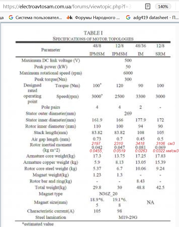

Вот немного информации, добытой тут на форуме, где можно проследить связь между размерами (дэквадраташ) и номинальным моментом. Сравнивались моторы потенциально пригодные для автомобиля, два блдц , асинхронник и сериесник.
Красным подписал дэквадраташ в см3 и удельный момент на единицу условного объема ротора нм/см3 (без Пи)

попробую у технарей в Омском КБ - "Авиадвигатель" номинальные параметры ГС-ки узнать ,ну а у болгарей все на бирке то написанно.  вот скажи как в реалии использовать асинхронник при установке на авто -  чем его возбуждать? частотник + батарея на 340В???  или переделать частотник по моей методе + перемотанный на 72В асинхронник?  какие у кого соображения? давайте что то решать - скоро лето а у меня вместо супер-пупер-мега трайка какой то 3-х колесный лисапед!!!  B-) B-) B-)....   Что все лето бензу жечь на моем Днепре МТ-10-36???  ну и для всех будет точка отправки - Оку то купить моно рублей за 15-ть.... довести до ума (до состояния электромобиля) не так накладно, а если все узлы сами осилите , то вообще будет ништяк!!

Цитата: Андрей Скворцов от 24 Апр. 2019 в 00:04вот скажи как в реалии использовать асинхронник при установке на авто -  чем его возбуждать? частотник + батарея на 340В???  или переделать частотник по моей методе + перемотанный на 72В асинхронник?  какие у кого соображения?
Асинхронник по любому придется перематывать, ибо они намотаны под под 340в 50гц, а для повышения их мощности в 2-3 раза надо повышать их обороты в 2-3 раза доводя частоту до 100-150гц, соответственно и уменьшать витки во столько-же раз примерно (при оставлении прежнего напр питания) или еще уменьшать витки , если напряжение питания требуется снизить.
