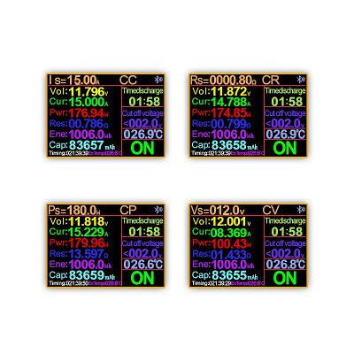

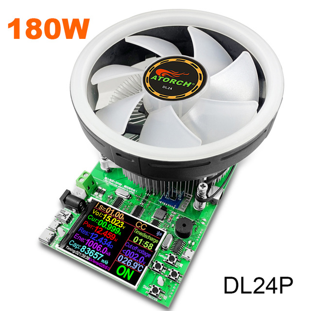

Получил DL24/P    Отвечу на вопросы
По заданному напряжению нагрузку отключает?
open65
Да
в правой колонке, второе значение: Cut off voltage - точность до десятых

UriBas
Цитата: open65 от 15 Янв. 2020 в 21:17Получил DL24/P    Отвечу на вопросы
1) Как на счет сохранения данных на компьютер? Пробовали делать графики?
2) В описании пишут, что выставить минимальное напряжение разряда можно до 2В, и минимальный ток 0,2А - реально это так и есть?
3) При разряде до порога, снижает ли ток, или обрубает сразу же? (Если снижает, то до какого минимального и т.д. ?)
serggio
Цитата: open65 от 15 Янв. 2020 в 22:17точность до десятых
Точность установки видимо. О точности измерения говорить стоит только в сравнении с поверенными приборами.
Что там с четырехпроводной схемой подключения
UriBas
#283
Цитата: serggio от 15 Янв. 2020 в 23:44Точность установки видимо. О точности измерения говорить стоит только в сравнении с поверенными приборами.   Что там с четырехпроводной схемой подключения
Да нет там четырех проводной, а для измерений стоят два АЦП MCP3421  18 (реал 16-17) бит..  предел по напряжению 200В, значит по верху точность до десятых, а на нижних пределах до тысячных.  Провода наверняка дадут хорошую" погрешность..  в общем, получается сырая" разрядка, хотя наличие двух АЦП и хороший экран с возможностью передавать данные - хороший плюс.
Этому девайсу, если бы добавить четырех проводку + измерение вн. сопр. + капельный/с понижением тока режим разряда + сделать разряд от нуля и до 60-70В с разрешением до сотых (и с током тоже самое)  + возможность подключения внешней нагрузки ..  то не задумываясь купил бы и за 40 долл.   (а, забыл еще..  - подключение флешки для сохранения логов - оч. полезная функция)
РS Никогда и нигде не встречал, чтобы разрядник определял скорость саморазряда, а почему бы нет?..  Хотя можно было бы просто продолжать писать лог после (или до) разряда.
..  Почитал еще раз отзывы на сайте разрядног..  https://aliexpress.ru/item/4000479624068.html?spm=a2g0s.8937460.0.0.ac512e0eWPJ6J7
В общем это еще сырая и сырая разрядка..  жалобы на программное обеспечение, на косяки в схемотехнике..
Цитироватькогда температура превышает 45 градусов обороты кулера повышаются и начинает пищать dc-dc преобразователя который питает кулер. Еще нельзя выставить пороговое напряжение (при котором отключается нагрузка) менее 2В или вообще отключить пороговое напряжение.  15 Jan 2020 04:46
ЦитироватьНе покупайте его, если вы планируете на PC datalogging и измерение. Приложение Android-это просто удаленный экран, функция сохранения отсутствует, и только 1 десятичное число для напряжения, что почти не достаточно. Приложение для ПК имеет функцию сохранения, но оно очень базовое и также имеет только одно десятичное число. Только третье приложение было бы полезно, так как оно имеет больше десятичных знаков, но оно не пригодно для использования на английских персональных компьютерах. Продавец не отвечает ни на какие мои сообщения, но другие также указали, что это приложение должно быть переделано.
ЦитироватьЭкран очень тусклый, а подсветка неравномерная, даже на максимальной настройке. Я очень сильно надеюсь на этот продукт, но, честное слово, он только наполовину закончен. Я очень огорчена. Мобильное приложение не работает (Mi9T phone). Изделие BL распознается, но приложение не работает. Есть 2 bluetooth элемента для нагрузки. Приложение для ПК очень беспокойное, работает некоторое время, затем не может подключиться после этого. Размер окна приложения не может быть изменен, поэтому некоторые функции, такие как сохранение, не будут отображаться на более старых экранах 1366x768. Диаграммы в приложении не настраиваются. Прилагаемое приложение LabView на китайском языке и не будет работать на компьютерах с римскими символами (на английском языке). Несмотря на слова продавца, вы не можете повторно локализовать приложение). Протокол COM port является проприетарным, поэтому вы не можете просто написать для него осмысленное рабочее приложение, значения кодируются. Я пробовал связаться с продавцом Atorch/HiDance, но они отказываются помочь с последовательным Протоколом или программным обеспечением. 09 Jan 2020 13:23
правда, не смотря на все это, она все равно довольно неплохая!

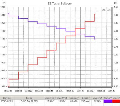

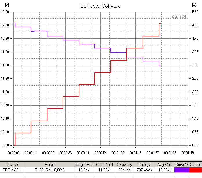

stas
#284
Цитата: silandser от 15 Янв. 2020 в 21:08Лампочки для зарядки?
если  я написал  про  3А  нагрузку  причем  тут  заряд , как  будете  разряжать  100 A акк  кулоном ? лампочку  добавлять ?  и кулону  не  доступен  тест  блоков  питания  а  тут начиная  от  телефона и до  компа  :wow:
Цитата: UriBas от 16 Янв. 2020 в 00:14измерение вн. сопр.
мой  измеряет сейчас приедит  1035   сделаю сравнение
Цитата: UriBas от 16 Янв. 2020 в 00:14РS Никогда и нигде не встречал, чтобы разрядник определял скорость саморазряда, а почему бы нет?..
так  на  моем   графике   внизу  время   это не  скорость  разряда  ?
silandser
Цитата: stas от 16 Янв. 2020 в 07:38если  я написал  про  3А  нагрузку  причем  тут  заряд
Вы писали про заряд
Цитата: stas от 15 Янв. 2020 в 15:50думаю наверное  надо  брать  еще  A10H  для  зарядок
Цитата: stas от 16 Янв. 2020 в 07:38так  на  моем   графике   внизу  время   это не  скорость  разряда  ?
Нет там скорости разряда
stas
Цитата: silandser от 16 Янв. 2020 в 08:23Нет там скорости разряда
зная   время и потребление  это не  скорость ?
silandser
Цитата: stas от 16 Янв. 2020 в 09:09зная   время и потребление  это не  скорость ?
Это средняя температура больных по больнице  :-\
