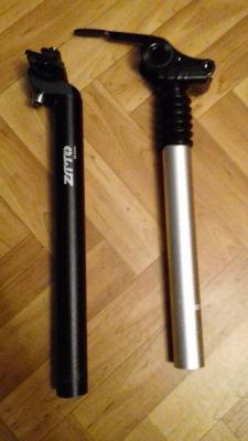

Добрый вечер, Аседнич. Для фиксации болтов и резьбовых соединений есть жидкий фиксатор резьбы. Красный самый сильный. Если планируется разборка - лучше взять синий. Судя по не удаленному сиденью, вы не ставите ноги в позиции одна максимально спереди, другая максимально (с пяткой на ручке-упоре).  Предполагаю, что ваш вес за 100 кг., впрочем как и у меня. Думаю, что использовать руль в качестве удержания такого веса не правильно. Можно все оторвать таким весом. Это мои наблюдения, но думаю, что как и на мотоцикле, нужно использовать тело для удержания.
Правда коленями мы не сможем держатся за бак. Но ноги должны быть задействованы в первую очередь. Наезжаем передним колесом на препятствие - вес переносим назад. Проехало переднее колесо, встало на опору - переносим вес вперед. Я тоже сначала дома пристраивался на сиденье. Кстати, что бы не шаталось заказал такое: https://ru.aliexpress.com/item/25-4-27-2-28-6-31-6/32841373659.html?spm=2114.13010708.0.0.3a9933ed1Orfd9
Отпилил по размеру:
Складывается по другому, но складывается. Отпускаем фиксатор посередине, ось поворачиваем.
Попробовал, не болтается!

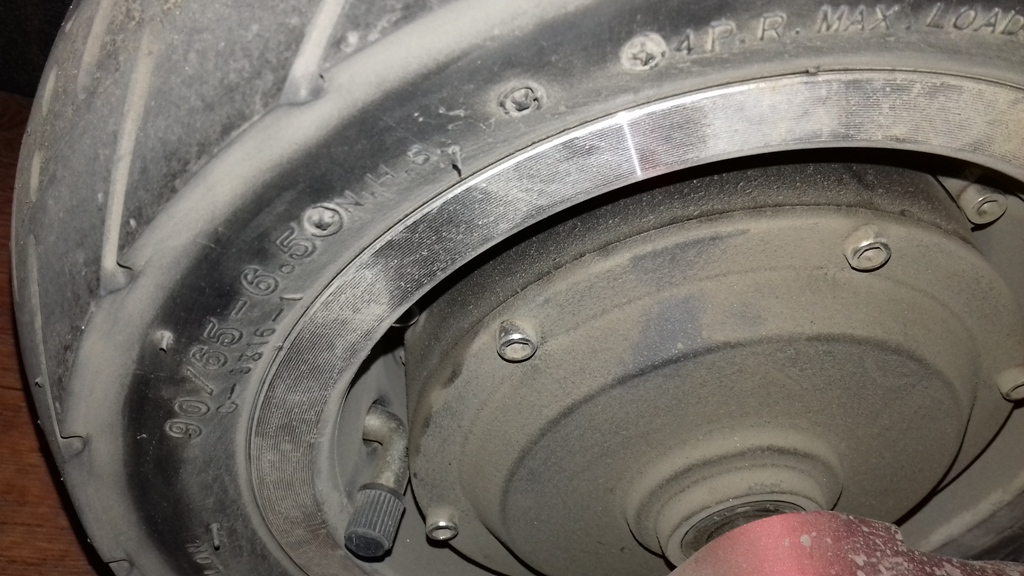

Однако мой вес полностью сжимает заднюю пружину. Поэтому - мой вес плюс вес половины самоката, плюс импульс от встречи с бордюром - гарантированный пробой покрышки до обода.
В детстве, в деревне катался на лошадях (заимствованных у колхоза). Так вот там та же тема, если расслабить свою тушку, во время прыжка лошади, можно сломать ей позвоночник. Ногами сжимаем туловище и опираемся на них. Это деревенские ребята сказали. Слава богу ни одна лошадь не пострадала. И все вечером были возвращены в колхоз.
До первого выезда верховая езда на самокате сложилась в моей голове, и сиденье туда не входило.
По бордюрам прыгал используя перенос тела на ногах.
Вот мое заднее колесо:
