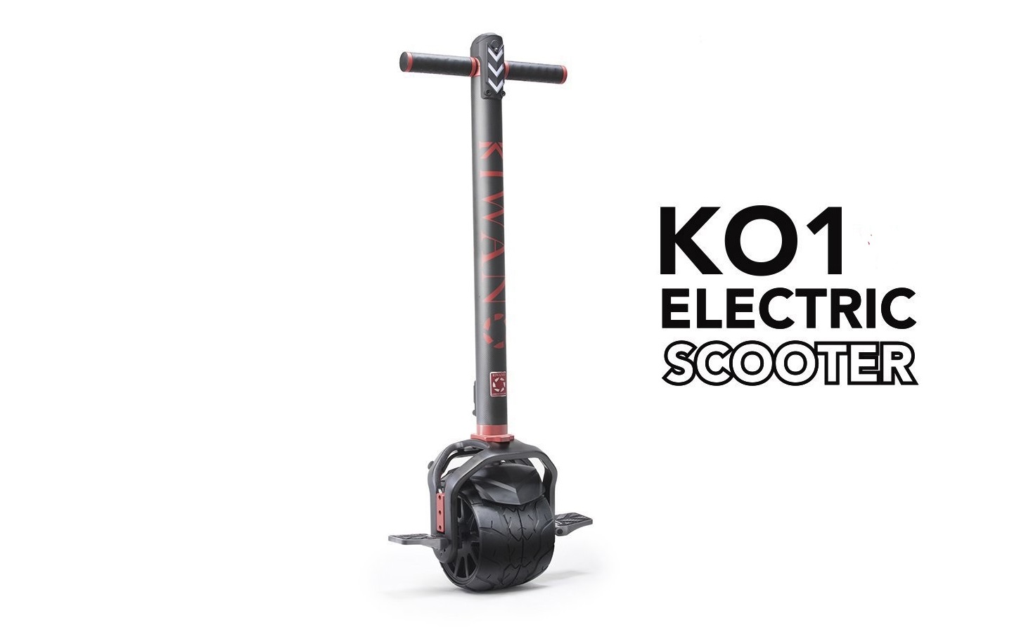

Моноколесо, а может сигвей) Kiwano KO1
Автор MiDeT, 06 Апр. 2019 в 21:31
MiDeT
К своему удивлению не нашел на форуме, а чего так?  :-)
Почему в раздел моноколес ?, видимо потому что колесо все еще одно  :ah:
Сам себе такой вот карбоновый мутант.
Сейчас на сайте производителя продается уже обновленная модель Kiwano KO1+, изменения минимальны (есть 2 резины на выбор, батарею сменили на panasonic 50.4V / 6.36A) https://www.kiwano.co/

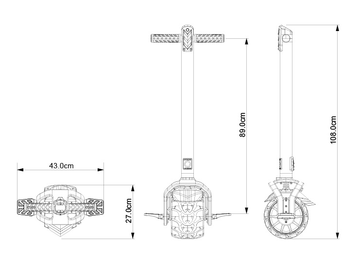

  • Материал: карбон, цинковый сплав
  • Питание: Литиевая сборка на LG: 55.5V / 4.4Ah (в центральной трубе)
  • Зарядка до 100% за, будем честными, часа 3
  • Двигатель: 1000 W
  • Максимальная скорость: до 30 км/ч
  • Расстояние на полном заряде: до 30 км
  • Размер колеса: 220 мм / 8.5 дюйма, ширина 160мм
  • Центральная труба: 60мм
  • Педали: 88х95мм (мелкие)
  • Габариты: 108 х 43 х 27 мм
  • Масса: 15.8 кг (мерял сам)
  • Максимальная нагрузка: 250 кг  %-)(реально так в инструкции и написано)
  • Коммуникации: bluetooth 4.0, собственное приложение
  • Защита от воды: IP54

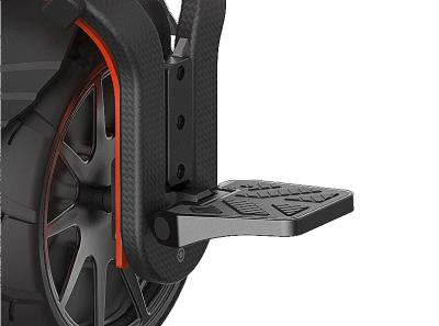

Покрышка у колеса литая низкопрофильная, амортизатор под центральной стойкой.
Подножка для стоянки в виде дуги, откидная, алюминий.
Задний фонарь Led, передний фонарь Led (оба ходовые, светят но не освещают)
Дисплей имеется, основную информацию показывает, управление 3 кнопки.
3 режима по скорости
Рама - металл/карбон, стойка - карбон, руль -карбон, грипсы оригинальные, сменные.
Имеется нижнее крепление под болт (фонарь, экшн-камера)
Инструкции: ENG , RUS
Видео: официал: https://youtu.be/duRy9hqoLro, на русском обзор https://www.youtube.com/watch?v=dIJXgTksgMg
Видео официал версии "плюс": https://youtu.be/8coTHK_6Kxc

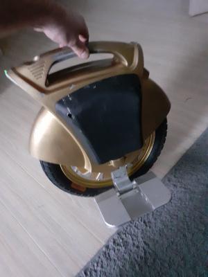

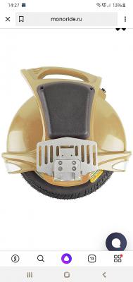

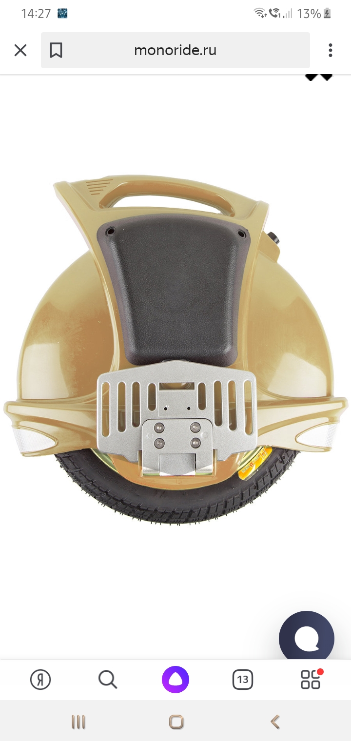

Скажите пожалуйста где на него купить контроллер, достался по наследству со сгоревшим контроллером?
