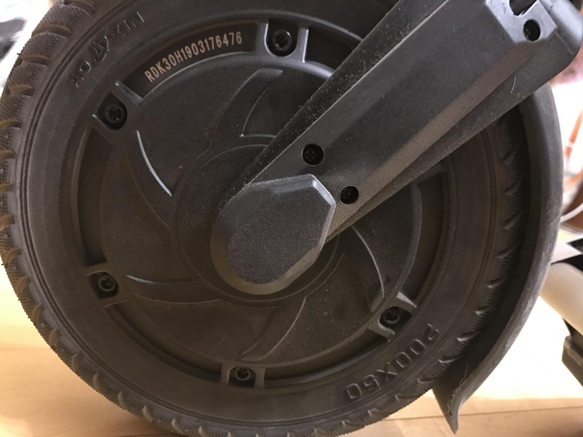

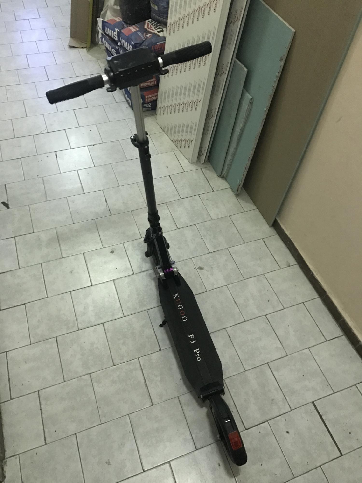

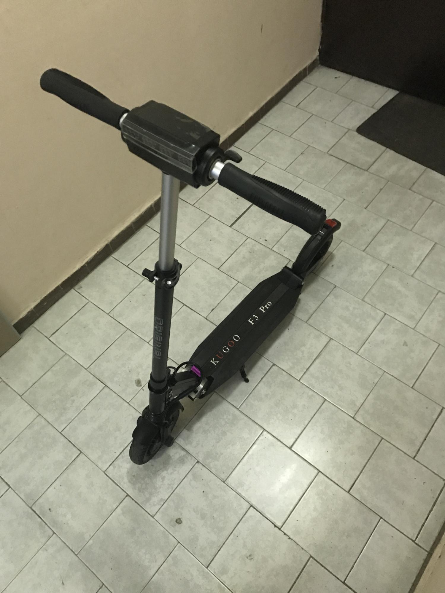

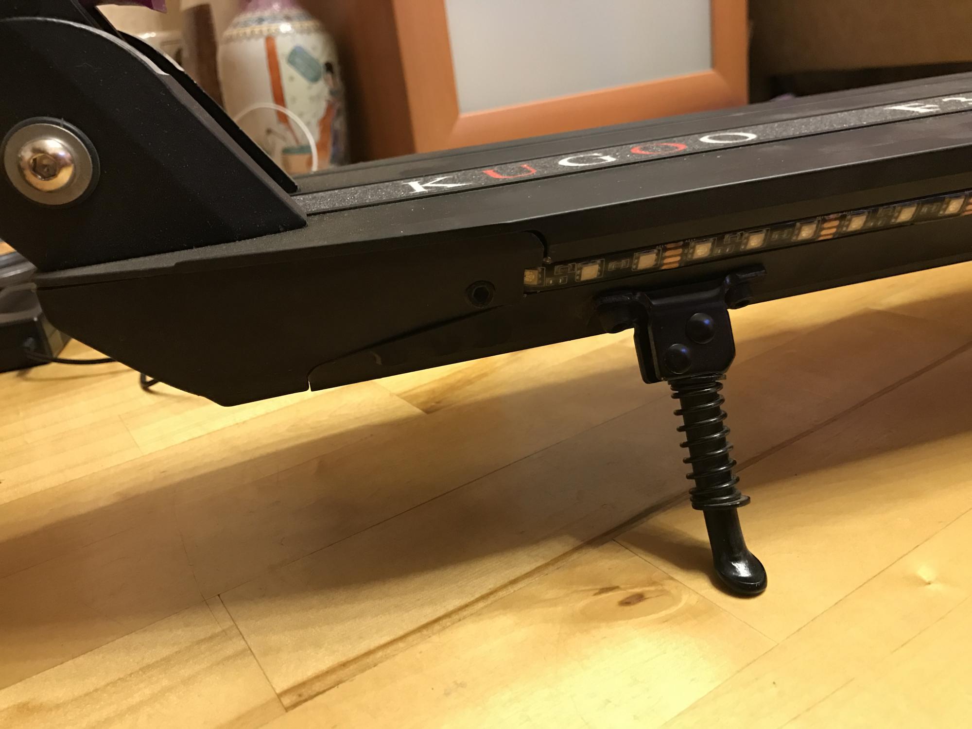

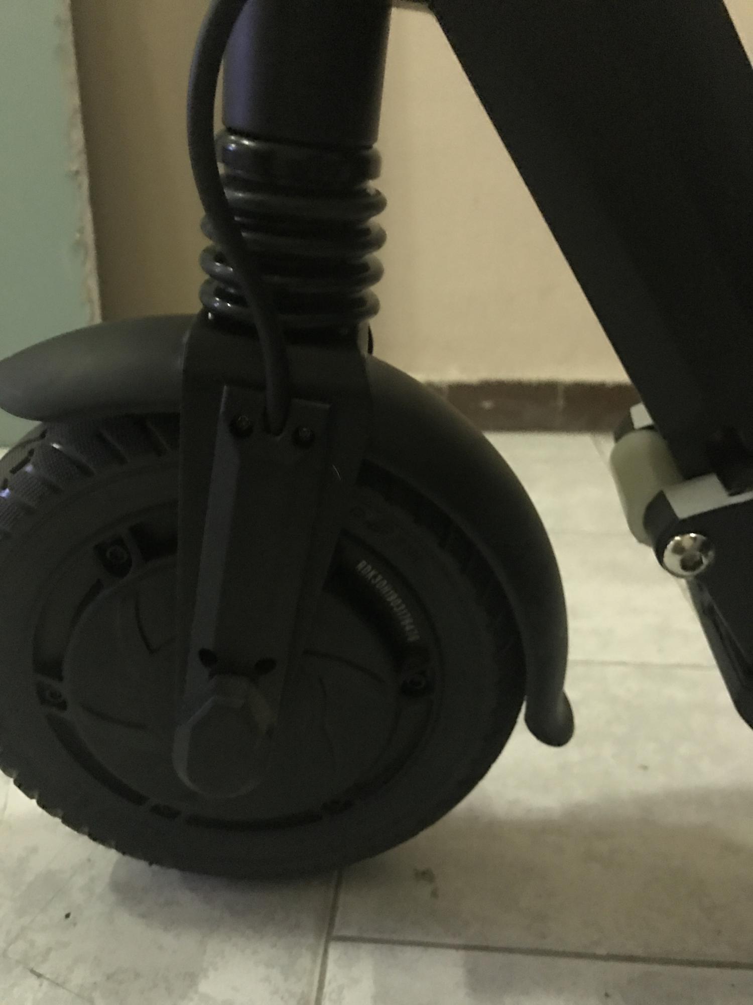

Общий план
Мотор-колесо:
Брызговики:
БК
Дека
Кстати, еще из плюсов:
+ передний амо - работает отлично "из коробки",
+ база на которой фиксируются ручки - металлическая
Касательно температуры МК - проехал без остановок ~ 9км с небольшими подъемами и спусками, колесо было обжигающе-горячим. Буду думать как замерять температуру.
Из обязательных доработок первоэтапно - герметизация.
Что еще можете порекомендовать?
