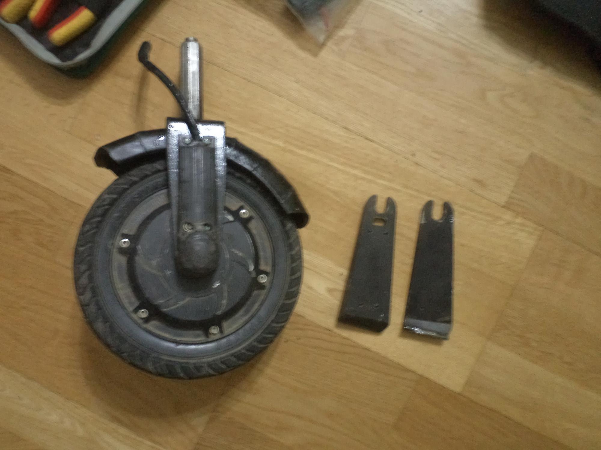

Я намерил 11мм между вилкой и МК в том месте где на фото сосок камеры со стороны где выходят провода и 14мм с другой стороны. Если металл накладок 3мм и сосок вроде 8мм, даже если его очень хитро согнуть практически в плотную к накладке, то в 3мм  неуложимся.Если в ось МК поставить шайбу, можно ещё получить ~1, 2мм, итого максимум 5мм остаётся между вилкой и соском, но при этом сосок не должен быть вплотную к накладке и недолжен цеплять за вилку, но там ещё располагаются крепёжные болты накладок, которые будут мешать и тогда надо будет как-то укорачивать сосок, а это думаю проблематично делать каждый раз при смене камеры, поэтому скорее всего без переделки вилки никак не обойтись :bw:

Да, если не придумать какой-то ультракомпактный сосок, то вилку нужно как-то расширять, а заодно и удлинять под 8 1/2".

inwin
вот вариант переделки штатной вилки куги на 5 мм сталь, думаю, что таким же образом можно сделать какой угодно ширины и длины перьев вилки.
https://electrotransport.ru/index.php?msg=1230797
MoRoman
Я бы не стал ломать родную вилку, её можно легко продать, купить шток с площадкой от etwow и под него согнуть пластину.
inwin
[user]MoRoman[/user], кстати, да, вилка етау разборная, можно менять части вилки под свои задачи. хочешь под 10» колесо, открутил, прикрутил одну вилку, хочешь под 8 дюймов, прикрутил другую вилку. так же при поломке вилки, просто меняем на другую открутив согнутую, на ровную. отличная ремонтопригодность получится.
