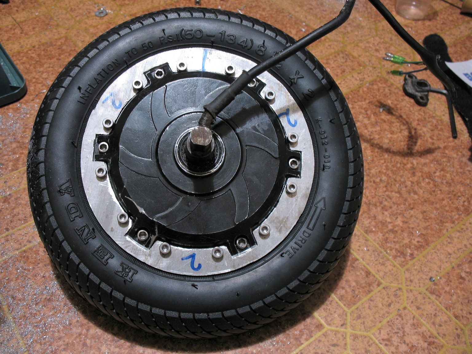

Здравствуйте. Я не знал, что тут начата целая тема по моему варианту переделки МК под пневму.
Вот чуть более подробные фотки.
Вместо 8" я установил покрышки 8 1/2". То есть не только переделал под пневму, но еще и увеличил диаметр колеса с 20см до 22.5см, что так же дает всем известные улучшения.
Мы с [user]inwin[/user] уже касались вопроса резки накладок на лазерном станке. Думаю, это может быть не дорого ЕСЛИ делать не одну, а много штук. Получится аккуратно и красиво. Я свою накладку делал вручную, спешил, и она получилась не идеально ровная, но со стороны этого не видно. Покрасил в красный цвет - смотрится хорошо. Красить, конечно же можно в любой цвет.
Я неск. лет назад уже обращался в одну контору по лазерной резке. В принципе могу и под это дело сделать векторный чертеж и организовать резку. Нужно только собрать побольше народа и потом согласовать с конторой, чтобы узнать стоимость. Решить, чей материал использовать - или ихний (если у них есть подходящий), или покупать.
Имеющийся чертеж (рисунок), который уже выложили в этой теме при печати из исходного файла дает точные контуры в реальном масштабе 1:1, которые можно наклеить на лист дюрали и вырезать (как я и делал).
Для уточнения чертежа нужно сопоставить его с колесом от Куги S. Предположительно - крышки МК  на моем самокате и на Куге S полностью одинаковы, но нужно это просто подтвертить ("7 раз отмерь").
Основная проблема - узкая вилка Куги S, сосок нужно как-то хитро гнуть или расширять вилку.

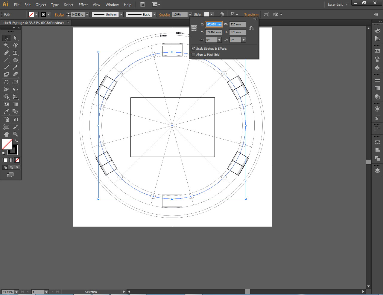

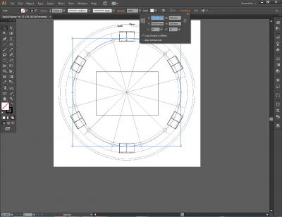

Цитата: Evgeniy_D от 15 Апр. 2019 в 13:47Имеющийся чертеж (рисунок), который уже выложили в этой теме при печати из исходного файла дает точные контуры в реальном масштабе 1:1, которые можно наклеить на лист дюрали и вырезать (как я и делал).
проблема картинки в том, что после того, как вы её выложили на форум, она пережалась и теперь неизвестно начальное разрешение картинки... это уже не исходный файл.
Ради любопытства прикинул в Иллюстраторе, диаметр окружности по центрам отверстий по вашей картинке получился 520мм ... вряд-ли это похоже на правду  /:-)
Evgeniy_D
Цитата: MoRoman от 15 Апр. 2019 в 14:32проблема картинки в том, что после того, как вы её выложили на форум, она пережалась и теперь неизвестно начальное разрешение картинки... это уже не исходный файл.
Ну да, исходный файл - скорее это файл, из которого я печатал, и при выкладывании на форум нарушились настройки масштаба.
Я замерил диаметр самого большого внешнего кольца на чертеже - 14.85см. Измерение точное, вплоть до пикселя, по внешней стороне контура.
Размер всего изображения (полотна) в сантиметрах = 16х16. В пикселях 2000х2000. При выставлении этих параметров масштаб должен нормализоваться.
MoRoman
Цитата: Evgeniy_D от 15 Апр. 2019 в 14:59Размер изображения в сантиметрах = 16х16. В пикселях 2000х2000. При выставлении этих параметров масштаб должен нормализоваться.
ещё раз - точки совпадут с размером в см или мм только в случае, если у картинки разрешение оригинала.
Попробуйте вложить файл в сообщение, желательно сначала его запаковать.
Ставлю ваши 160х160 мм у рисунка и диаметр окружности 148,5мм, вылетаю за пределы в районе 1 мм... а миллиметром там нельзя пренебрегать, т.к. отверстия должны быть по центру обода и для размаха там нет допусков..
Evgeniy_D
Цитата: MoRoman от 15 Апр. 2019 в 15:10Ставлю ваши 160х160 мм у рисунка и диаметр окружности 148,5мм,
Так и должно быть - 148.5мм. Я выше так и написал - 14.85см.  :-)
MoRoman
По идее самый важный диаметр - это центры отверстий, все остальные не так принципиальны
Добавлено 15 Апр. 2019 в 15:22
[user]Evgeniy_D[/user], проверьте, диаметр по центру отверстий 118 мм ?
Evgeniy_D
Добавлено 15 Апр 2019 в 15:22
Да - у меня 11.79см. или 117.9мм (внешняя граница контура).
Круг "8мм" сделал просто так, для примера, если кто хочет бОльшее перекрытие покрышки. Название кругов - "6мм" и "8мм" примерны, не точны, но сам круг "6мм" - тот, по которому я вырезал свои накладки. При резке диаметр чуть уменьшился, т.к. я спешил и в посрезал чутка лишнего (0.5-0.8мм). То есть если делать четко по линии "6мм", думаю, этого будет достаточно.

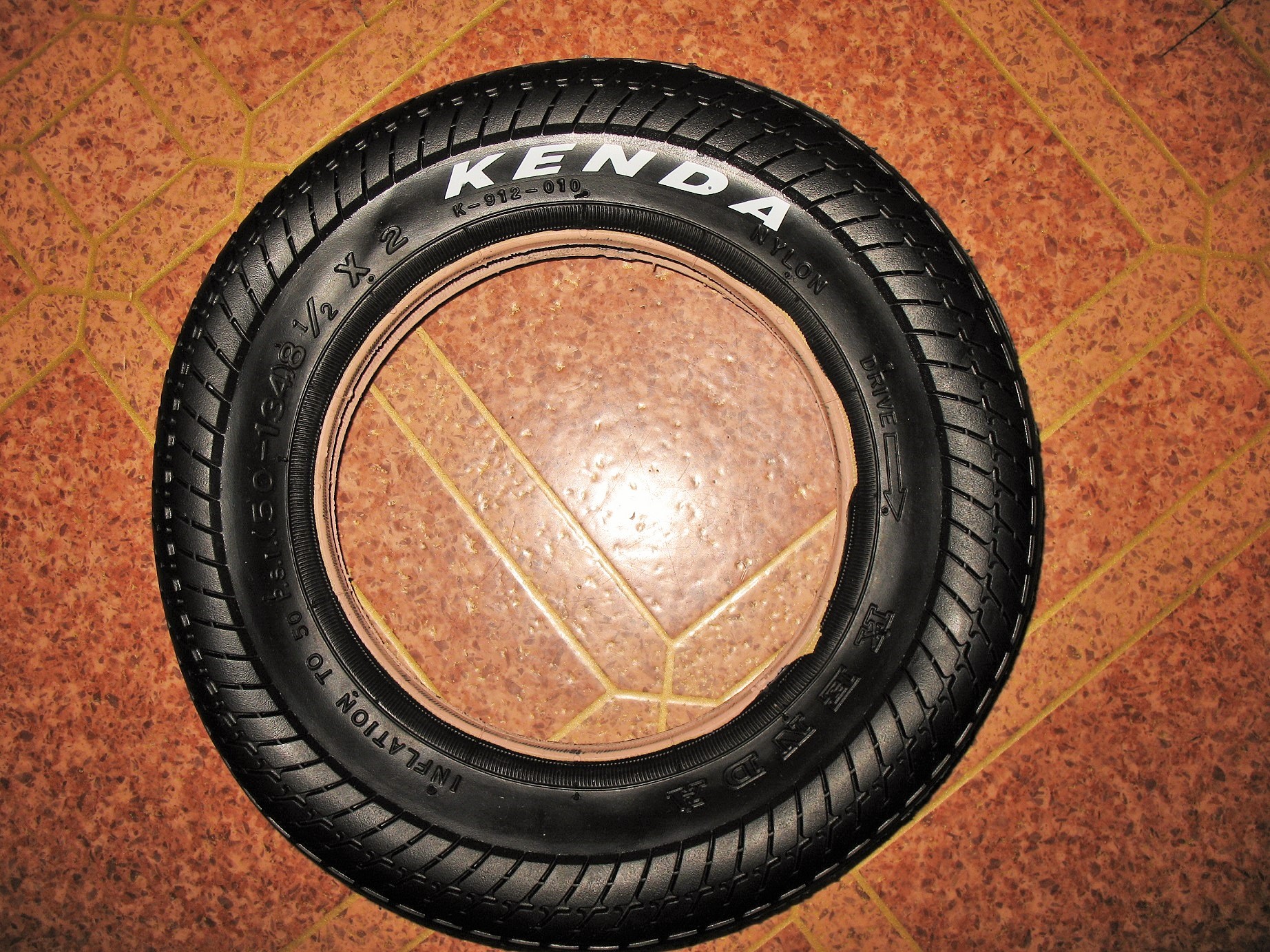

Цитата: ssilk от 15 Апр. 2019 в 15:31У Вас посадочные размеры резины сохранились где нибудь? Нужен внутренний диаметр и ширина и высота уплотнительного буртика (если таковой имеется).
Я вытачивал посадочное под конкретную покрышку, примеривал неск. раз после того, как стачивал немного.
Вот под такую:
Формальное посадочное у нее 134мм, но я точно помню, что реальное (на которое покрышка в разумный натяг садилась) с примеркой было чутка другое -  что-то типа 132.5 (кажется), уже после выточки мерил штангелем.
Наверное села бы и на 134мм, но туго.
В общем, точить нужно под конкретные покрышки.
На данный момент эксперимент по эксплуатации переделанных колес продолжается. Заднее колесо проехало порядка 300-350км и более.
