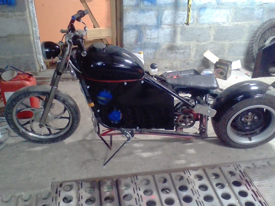

Илья, привет! А как с баком будут обстоять дела? Он так и останется "пустым"? Может туда интегрировать приборы аналоговые (как было сказано выше)? Возня конечно... но...
Илья6
 :hello:привет!он был кривоват,я его поровнял,зашпаклевал,покрашу пока  всё,если приборы раздобуду,то,конечно врежу.У бака нет дна,он как крышка,а под ним планирую разместить 12вольтовую развязку и уложить зарядное устройство.Приборы конечно хочется,но пока никаких наметок.

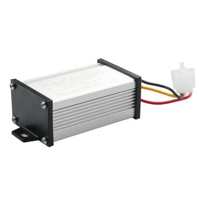

[user]Илья6[/user], вопросик можно? Какой используется преобразователь DC-DC для запитки 12v? Мне тоже такое предстоит. Расскажи народу пож-та!  :exactly:
Илья6
В общем,есть у меня вот такая штуковина,на входе 36-72В, на выходе 12В,10А.для светодиодов вполне хватает,герметично,просто и недорого
Tonych
[user]Илья6[/user], важно дисишку отрубать когда байк не используется - за месяц высасывает батарею в ноль =)

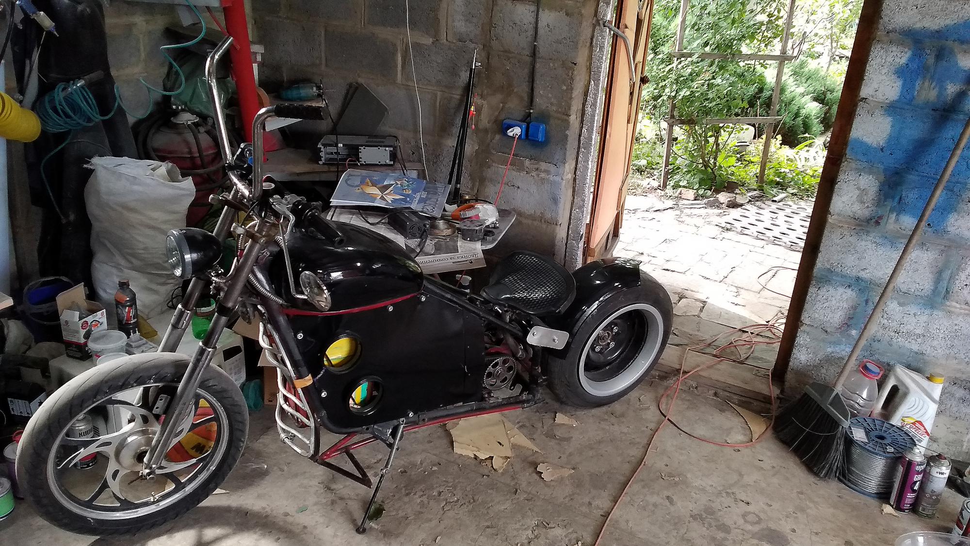

Alexander51
[user]Илья6[/user], привет! Ты ж его перекрасил, а фото нет! Покрышку (широкую) от мото можно попробовать "натянуть"? Так интереснее должно быть...

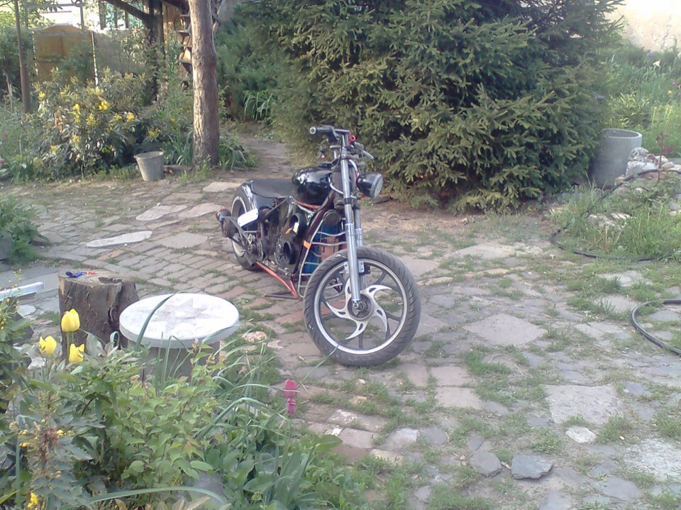

Доброго дня! посоветуйте насчёт руля,осинило вот ,места себе не найду,но есть сомнения,нужно ли....
ferum
#35
[user]Илья6[/user], вот тут
http://s.aliexpress.com/bENJZjy6?fromSns
Есть ремни на ваши шкивы, профиль L, различной длины и в общем не дорого, это если захотите мотор назад сдвинуть. Длина есть разная, это ссылка на ремни, которые я брал себе на станок.
