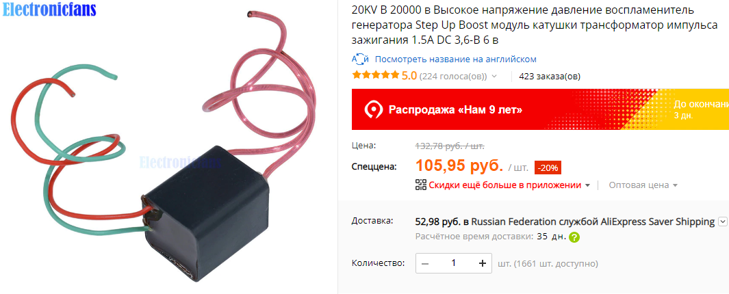

Поджигаю дрл-250 от 5Кв плазмогевера а с алика, там мощность где-то 10Вт, мне хватит, чтоб мух слепить, только надо что-нибудь понадежнее для длительной работы, мож блок розжига от экономки какой-нибудь приспособить.
а не  страшно её класть на скатерть? заляпаться же может и бахнуть  O_O
что такое плазмогевер ?
если уж речь про алик то я там нарыл готовые УФ излучатели под Е27, есть вплоть до 40Вт вроде. Думаю для мух хватит  :bn:
ну и даже 60Вт есть но там какой-то странный цоколь 2xG11, и напруга у них странная типа 110в причем зависит от мощности, если 30Вт то 60вольт напруги требует если 60Вт то 110вольт. Это я так понимаю постоянку надо давать или переменку и где ее вообще брать под эти лампы.

bezpilotnik
Цитата: tmkt от 29 Март 2019 в 21:51
Если уж речь про алик то я там нарыл готовые УФ излучатели под Е27, есть вплоть до 40Вт вроде. Думаю для мух хватит  :bn:
Вот такая фигнюшка от 18650 работает, там 5КВ и постоянка на выходе,
