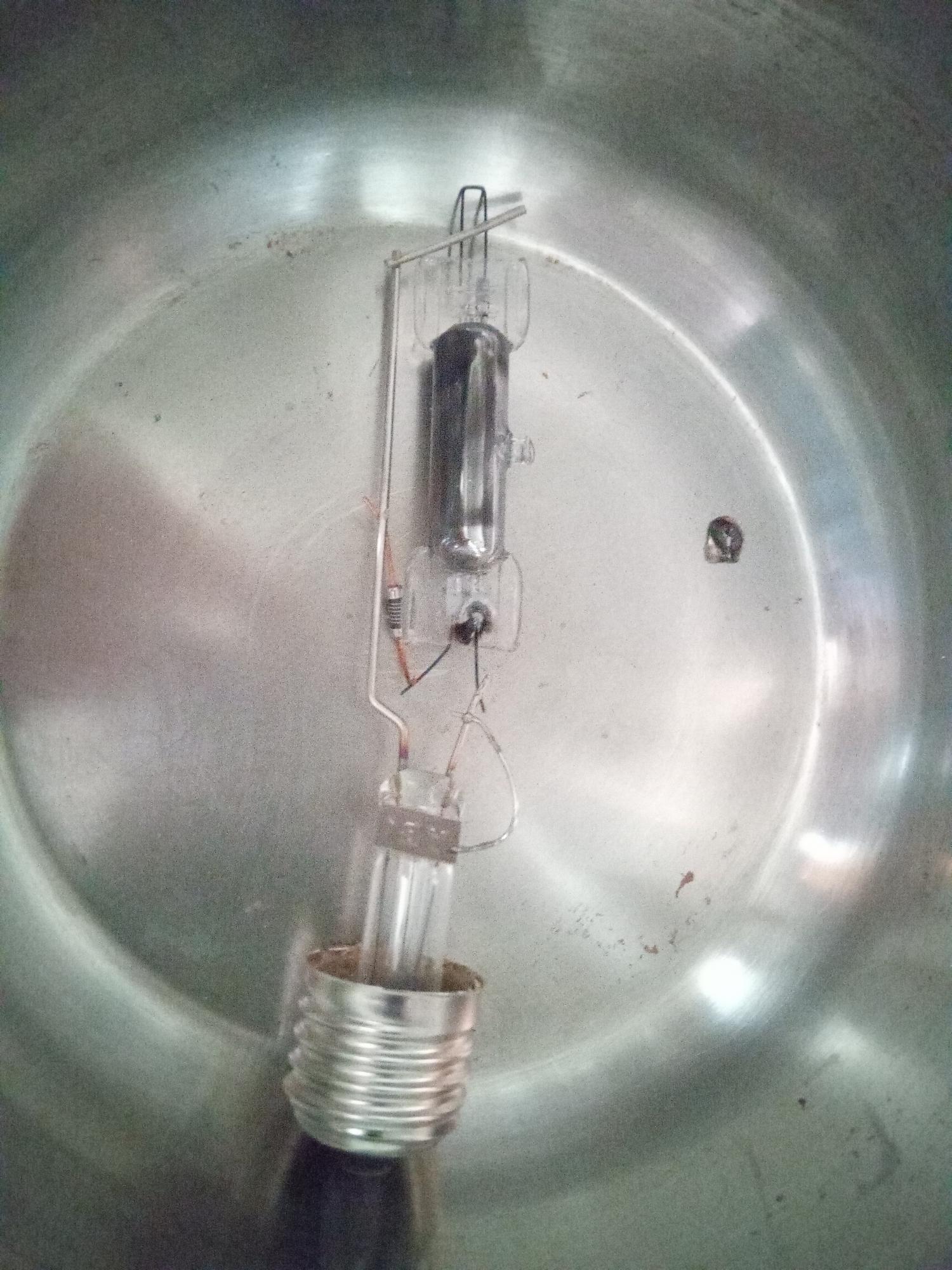

В общем купил лампу и дроссель для опытов, а она не горит. Может испорченная или я не так включаю?
[user]DragonTM[/user], вроде правильно, там последовательно без всяких сложностей. Как минимум замерь сопротивление лампы и дросселя на предмет обрыва.

DragonTM
Цитата: tmiaer от 28 Май 2019 в 17:33замерь сопротивление лампы и дросселя на предмет обрыва.
Дроссель вреде бы цел, измерял напряжение на цоколе. Правда показало всего 205 вольт, решил что может так и должно быть из-за дросселя?
Лампа показывала обрыв, но там же типа в колбе паров нет и откуда проводимости то быть?
[user]Dmitry__[/user], [user]edw123[/user], у меня ДРЛ, она же вроде сама должна запустится?
Внутри, кстати, болтался кусочек стекла, но это вроде бы не дефект.
Колбу снял в итоге:

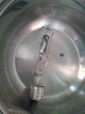

tmkt
В общем на днях я таки свинтил-запаял два последовательных Е27 патрона
вкручивал разные лампочки
60Вт + 100Вт = сотка горит очень тускло, у 60Вт сопротивление большое
60Вт + ДРЛ 125Вт = ДРЛ тоже мерцает и слабо горит
100Вт + ДРЛ 125Вт = отличий от предыдущего кейса не обнаружил
далее попытался кокнуть ДРЛку аккуратно, в пакетик засунул и молотком тюкнул по боковине лампы, осторожненько. Она мощно разбилась, пакет порвался, и внутренняя колба со ртутью которая - тоже потрескалась  :-(
Как их правильно кокнуть чтобы не повредить внутреннюю колбу?  :bw: Может следует бить у основания наружней колбы или наоборот по макушке???  :bw:

Короче говоря, я допилил этот мегадевайс  B-)
Купил седня 2 штуки ДРЛ125, одну Лисма (РФ) другую OSRAM (Китай)
Начал с ЛИСМЫ. По рецепту [user]DragonTM[/user] кокнул её - направил вертикально вниз и бил по основанию, разными предметами, она довольно прочная если бить аккуратно, в общем стамеской толстой получилось разбить - колба почти целиком свалилась вниз. Далее - протер спиртиком и собственно завинтил в патрон. Два патрона при этом, зажал между двух деревяшек, фотки позже выложу.
В общем с 60Вт лампочкой - все нестабильно, и лампочка мерцает и ДРЛ-ка тоже наверное (не смотрел, стремно)
А вот со 100Вт лампочкой уже прилично вполне - лампочка не мерцает, а как работает ДРЛ могу судить косвенно. Включал в ванной, после нескольких минут работы - пахнет озоном очень четенько так  :exactly: Так что чего-то она там излучает это точно  B-)
Посмотрим как будет вести себя плесень.  :-D Вроде даже побелела чутка, я специально её не счищал - дал подрасти))) Посмотрим сколько черноты останется после нескольких сеансов лучевой терапии  :kidding:
slav
Цитата: tmkt от 29 Май 2019 в 16:36Как их правильно кокнуть чтобы не повредить внутреннюю колбу?
Нужен мини-молоток и одемши защитные очки и держа перчаткой за цоколь . бил ближе к концу лампы .
Обвес около внутренней лампы не должен быть нарушен- это элементы пуска .
