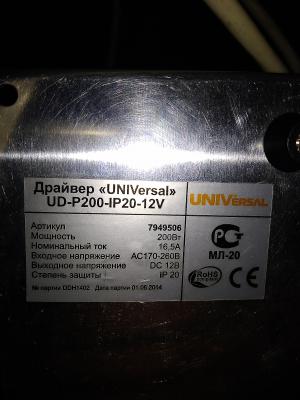

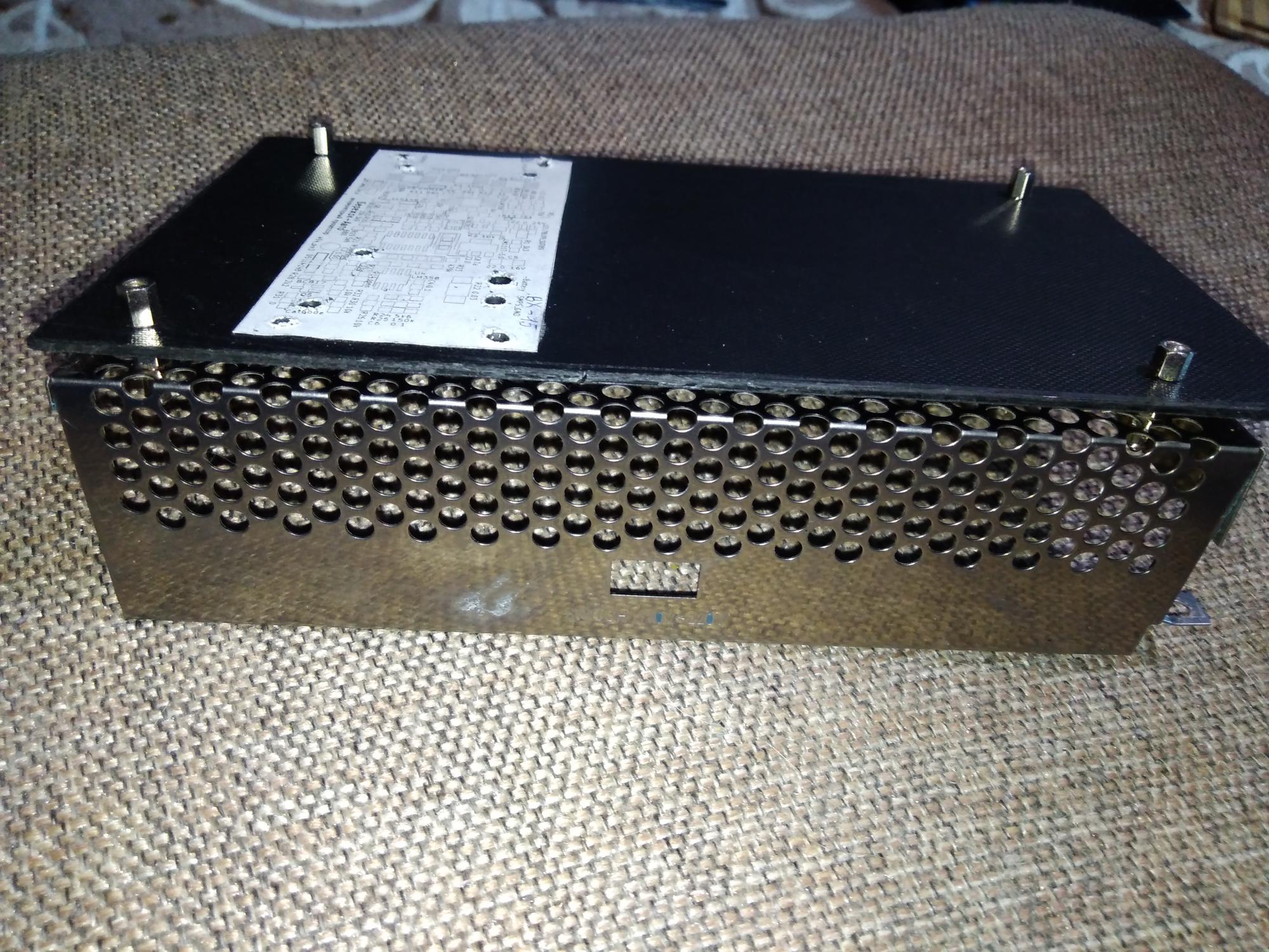

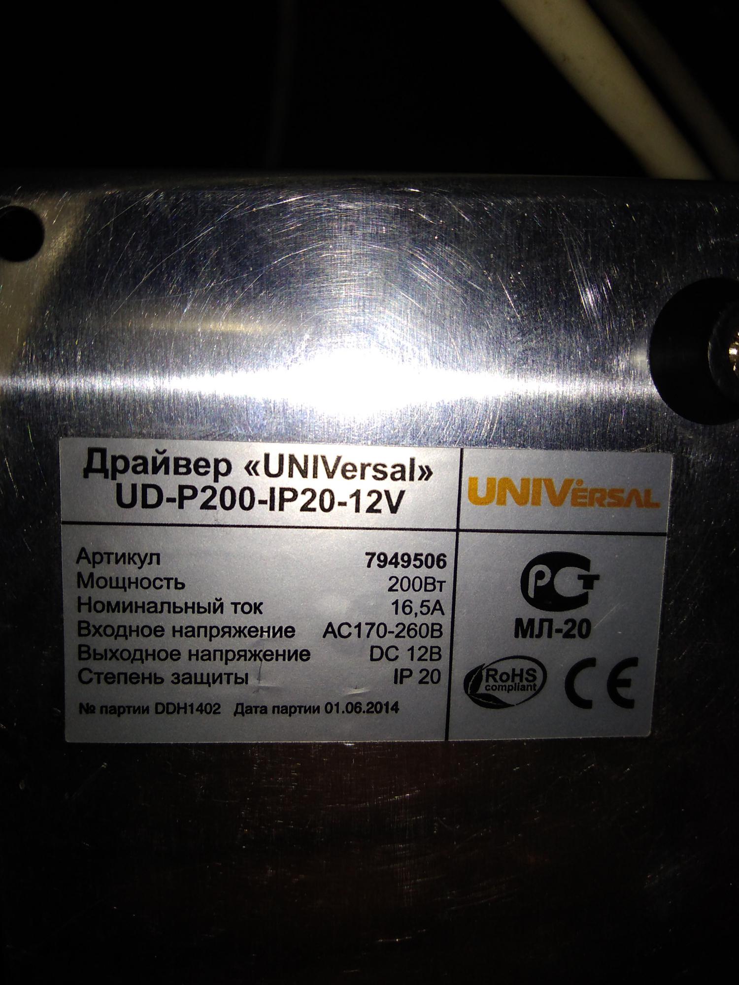

но как показала практика  бережок 7 и блок на  16 ампер разогрел до 70 градусов еле рука терпела. ну нагрелся как блок ноутбука. чего я ни как не ожидал . ток померить не дает амперметром. клещей нет.
Кобольд
Цитата: Сергей285 от 28 Март 2019 в 14:22но как показала практика  бережок 7 и блок на  16 ампер разогрел до 70 градусов еле рука терпела
Нифига себе. А что заряжали, какая индикация была при этом?
