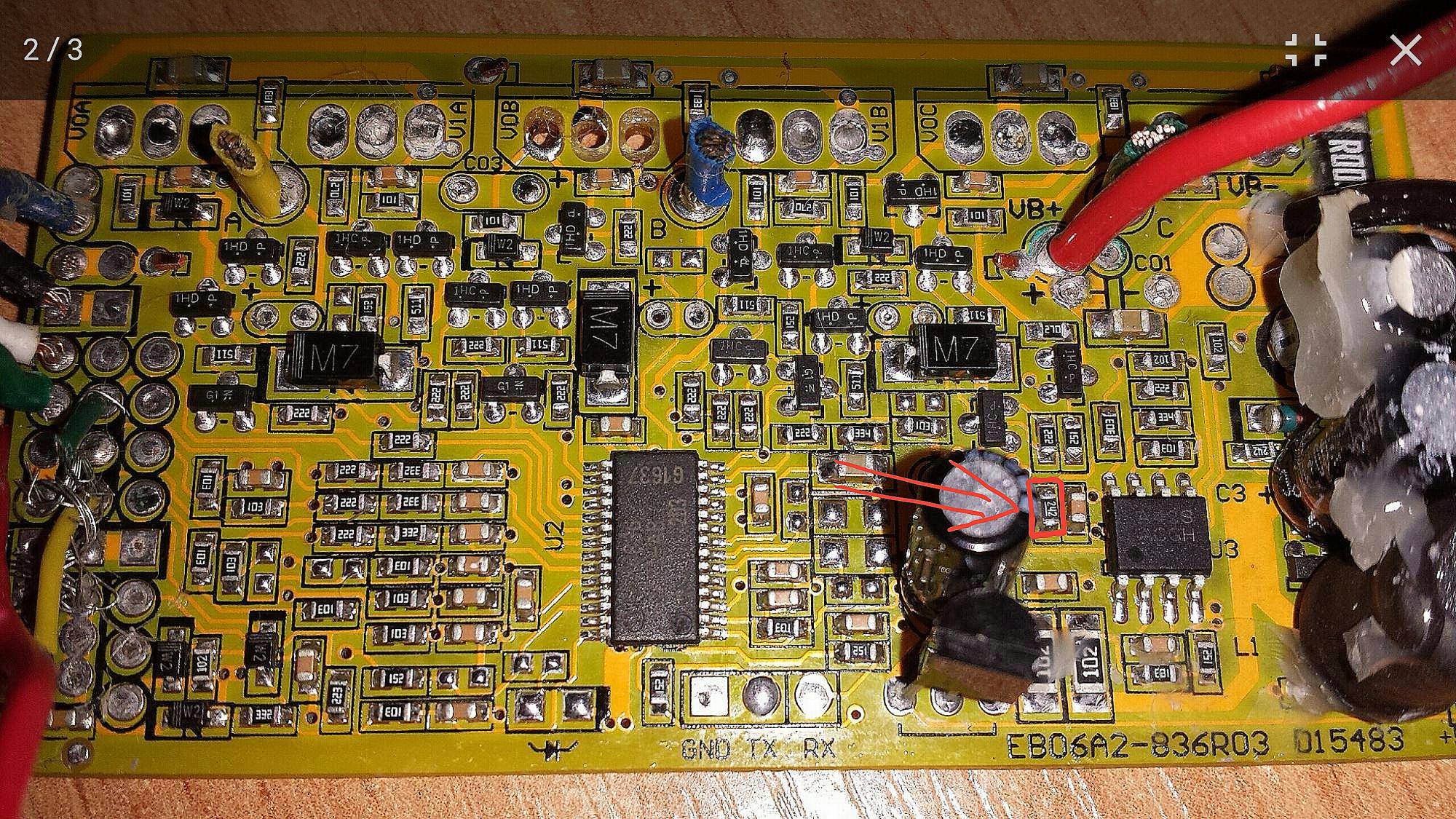

В общем, с помощью завёрнутого в противопожарное полотно родного аккумулятора куги я провёл замечательный эксперимент по разделению питания контроллера (в деке у меня никель-кадмий) и дисплея. Дисплей всю дорогу отображал 40,3В, у дома было 40,1В. Расстояние 2км, на полный газ потребление тока 14А. Динамика к концу поездки немного упала, что неудивительно, кадмий у меня 1,9А*ч. Но самокат как тянул, так и продолжал тянуть, поскольку дисплей видел только "родной" внешний аккумулятор и отображал его напряжение. Соответственно, функция снижения потребляемого тока принадлежит процессору дисплея. Теперь надо изыскивать, с какого делителя идёт сигнал на управление током.
бригадир Виталий
В общем, предыдущий вывод оказался ошибочным. Запитал я дисплей от 4 Крон и ехал в итоге, как на обычном самокате. Значит, напряжение всё же мониторит контроллер.

Нашел я ответ, в теме "как улучшить/изменить/прокачать контроллер?" Буду искать и мурыжить злополучный делитель в контроллере.
Dima8181
Цитата: бригадир Виталий от 22 Май 2019 в 12:39
Друзья, подскажите, как сделать, чтоб контроллер не снижал ток МК хотя бы до 25В? А то я перешел на никель-кадмий с перепугу от пожаров, а он садится больно быстро. Манипуляции с напряжением 3 ноги микросхемы U2 прокатят?
Вынужден огорчить а именно тем что если понизить порог до 25в то и верх придел будет 36в и у вас программно не откл самокат при низком а на превышения акб с выше 36в отвалится рекуперация (эл. тормоз).
Можно попробовать растянуть ОУ но я на своей практике видел неадекват и как прокатит этот момент если скормить такие данные на 3 ногу мк я не знаю!
Дайте подумать и может я придумаю как это реализовать на  LM или TL431 но  это будет работать при условии что у вас стоит БМС для ник-кад!
Разница большая так как порог ниже лития и зарядка с доп разрядником должна у вас быть.
Лучше бы титанат собрали для себя.
Dima8181
Фото  бы от вашего контролера под входным электролитом да и так что бы можно было идентифицировать наминал смд деталей.
Бывают не значительные изменения как программно так и касается самого монтажа эл компонентов.
бригадир Виталий

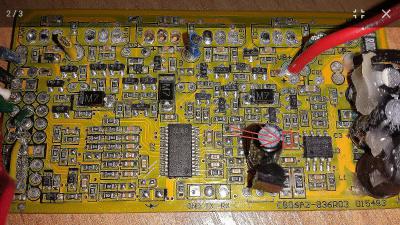

вот фотки. Сломал все глаза, не могу понять, куда же идёт + кроме транзисторов и пары кондёров
Добавлено 23 Май 2019 в 20:13
созрела у меня мысля, вместо резистора в делителе впаять стабилитрон, чтоб контроллер "думал", что входное напряжение стабильно. Но пока не пойму, куда впаивать
бригадир Виталий
БМС у меня нет, батарею собрал из аккумуляторов от шуруповёрта. Заряжаю дома стандартным зарядником, а на работе включаю два последовательно, чтоб 42,5 в набить в батарею.

бригадир Виталий
Да, именно так. Сначала собрал из 31 элемента, потом один отпаял, после зарядки напряжение падает до 40,2В. Буду обратно этот элемент припаивать. С ним было 41,5. Я думал, что перезаряд элементов приведёт к увеличению реальной ёмкости. Но тут всё упёрлось в нижний предел отключения контроллера.
Dima8181
#157
Да я тоже это думала и стабилитрон нужен на 3в а куда впаять  вот тут на фото только этот резистор надо демонтировать.
Но вы должны понимать что у вас контролер отключатся перестанет и нужно будет контролировать вашу акб сборку что бы не угробить.
бригадир Виталий
Да, по блоку питания, конечно, можно, я могу и с батареи эти напряжения снимать. Но, думаю, это лишнее, надо мудрить со стабилитроном и "кормить" стабильным напряжением 3 ногу микросхемы U2. По поводу контроля АКБ я не очень переживаю, до работы 2 км, при поездке с работы домой у дома ещё тянет на 33В. Если и сядет до 27В, то разве это аварийно для 36В батареи?
бригадир Виталий
Спасибо за инфу, замеры на данном резисторе я произвёл, при 38.9В там было 2,9В, при 41,8В стало 3,1. Соответственно, надо получить там стабильное напряжение 3В или чуть-чуть меньше. Думаю, займусь в выходные, не хотелось бы бегом с наскоку  паять и заполночь собирать. А то и пешком ходить разучусь :dance:

Я люблю скорость и такие моменты как нужно вам до 25в мне не в радость, ну раз вам нужно я в теме.
Я много читал за акб док и так не пришел к общему мнению до какого придела можно разряжать так как у каждого производителя свои аннотации по эксплуатации элементов.
Есть конечно госты но в наше время бизнес строится меньше вложить и больше взять.
Добавлено 23 Май 2019 в 21:13
Цитата: бригадир Виталий от 23 Май 2019 в 21:06
Спасибо за инфу, замеры на данном резисторе я произвёл, при 38.9В там было 2,9В, при 41,8В стало 3,1. Соответственно, надо получить там стабильное напряжение 3В или чуть-чуть меньше. :dance:
Ниже 2.5в там не должно быть так как это уже почти рядом на границы отключения U2.
Тут более детально я представил этот момент 10 Апр 2019 в 21:06Ответ #101
https://electrotransport.ru/index.php?topic=58076.90#topmsg
бригадир Виталий
Спасибо всем за консультации по 3 ноге U2, напряжение 2,9В я на эту ногу подал, сняв 5В с нераспаянного разъёма контроллера и поделив его резисторами. Самокат при этом едет примерно до 25В, дальше начинает угасать дисплей. Разумееся, тяга при этом никакосовая, значит, надо пробовать заряжать мой кадмий на полную. Я накрутил подстроечник в зарядном на 44В. Как будут результаты, напишу. Из негатива - выйдя из подъезда, стал свидетелем аварии велосипедиста и лыжероллерщицы. Кто чью траекторию пересекал, так я и не понял, было в деревьях метрах в 50. И стало очень грустно...
